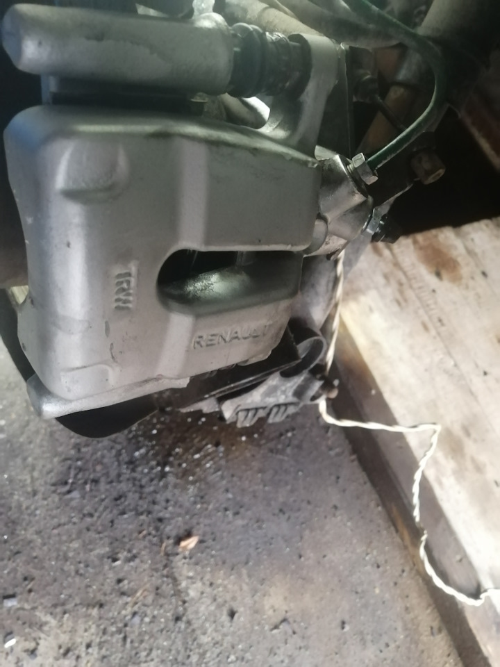

Началось все с сообщения на приборной панели о неисправности тормозов. Просканировал на ошибки. Висела ошибка о низком уровне тормозной жидкости. Долил до максимума. Пока переобувал резину осмотрел все суппорта. Был слегка мокрый задний левый. Заказал ремкомплект Frenkit 234910.

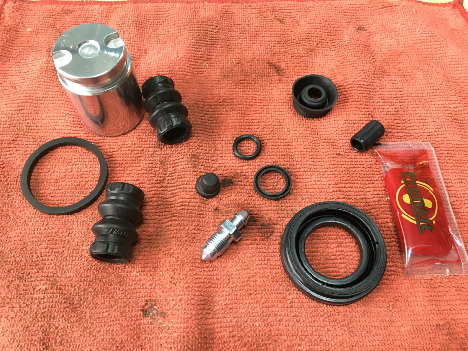

Внутри поршень, штуцер прокачки, смазка и все необходимые резинки. На вид качество неплохое.

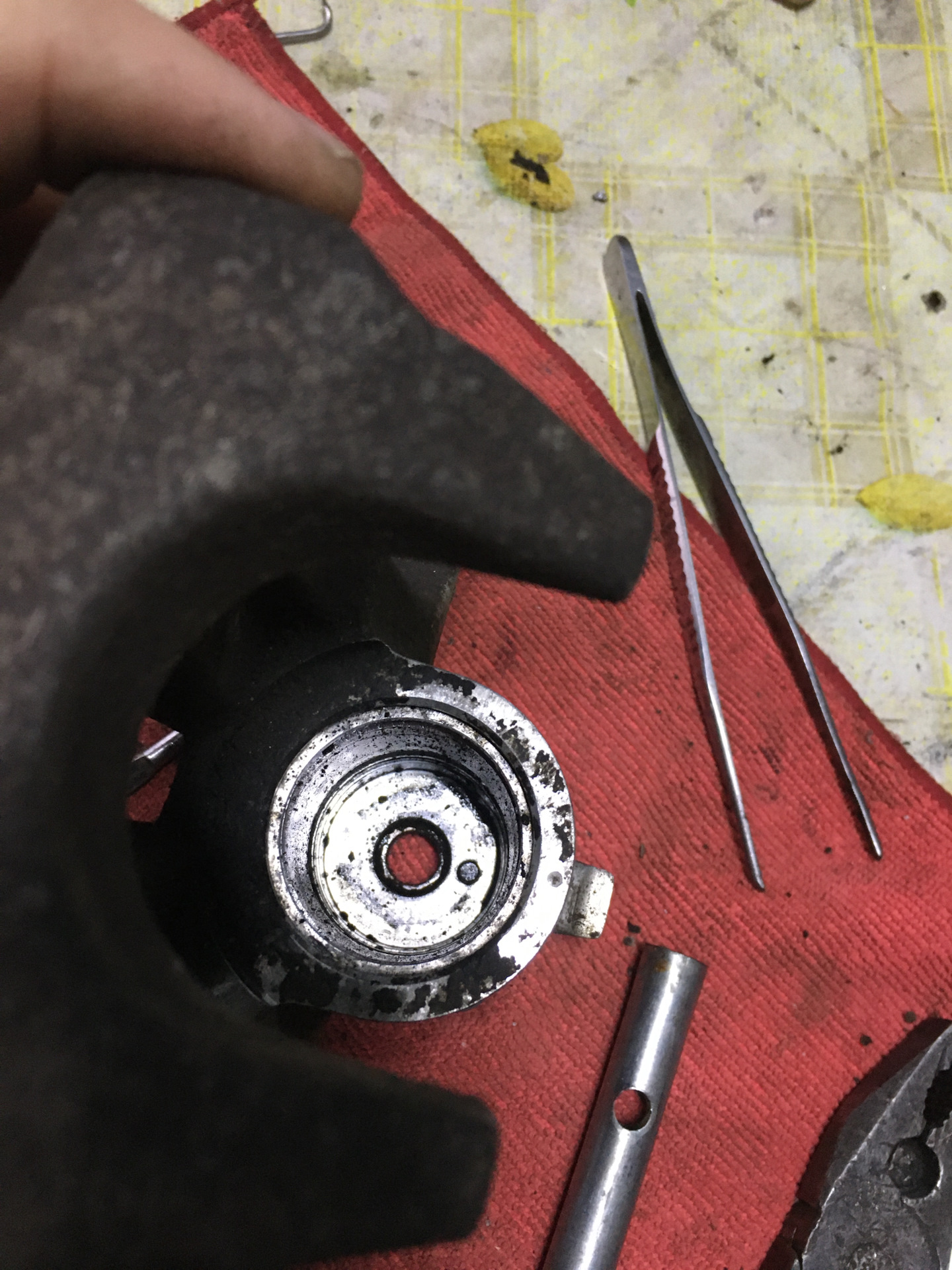

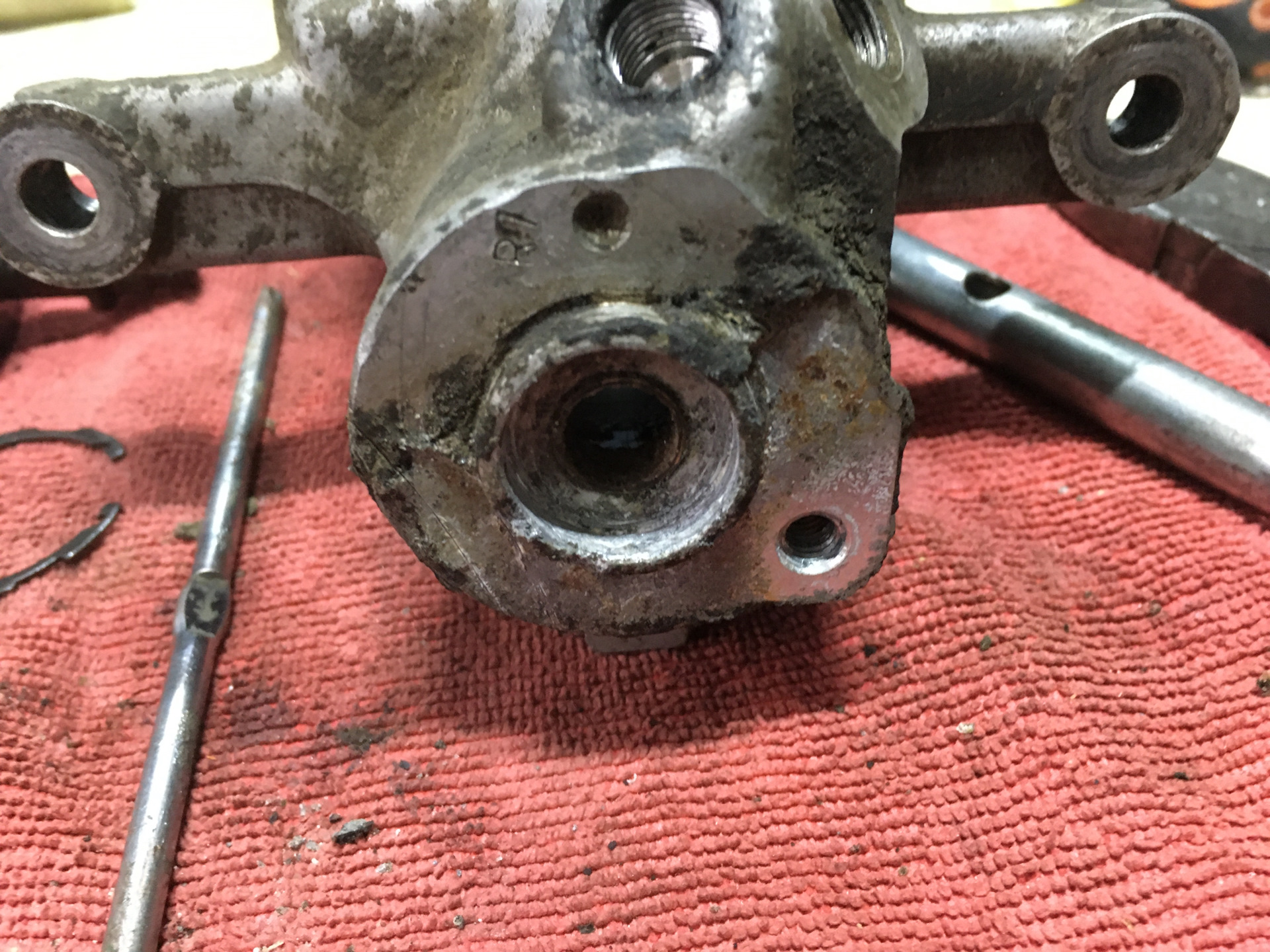

Снял суппорт и выкрутил поршень. Внутри грязи было достаточно, жидкость темная.

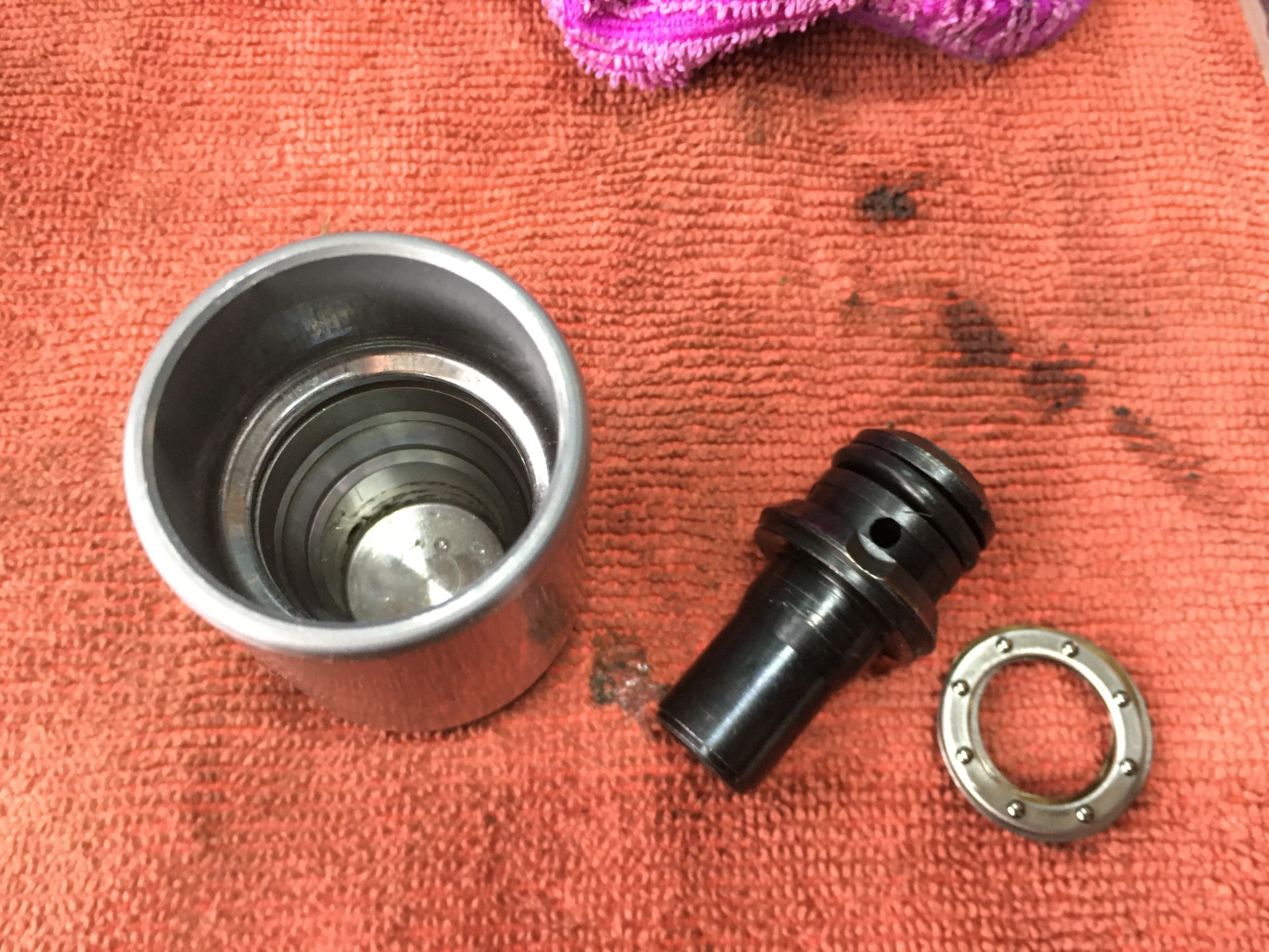

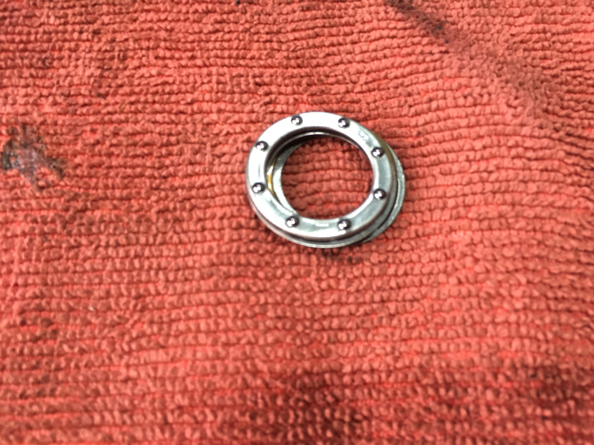

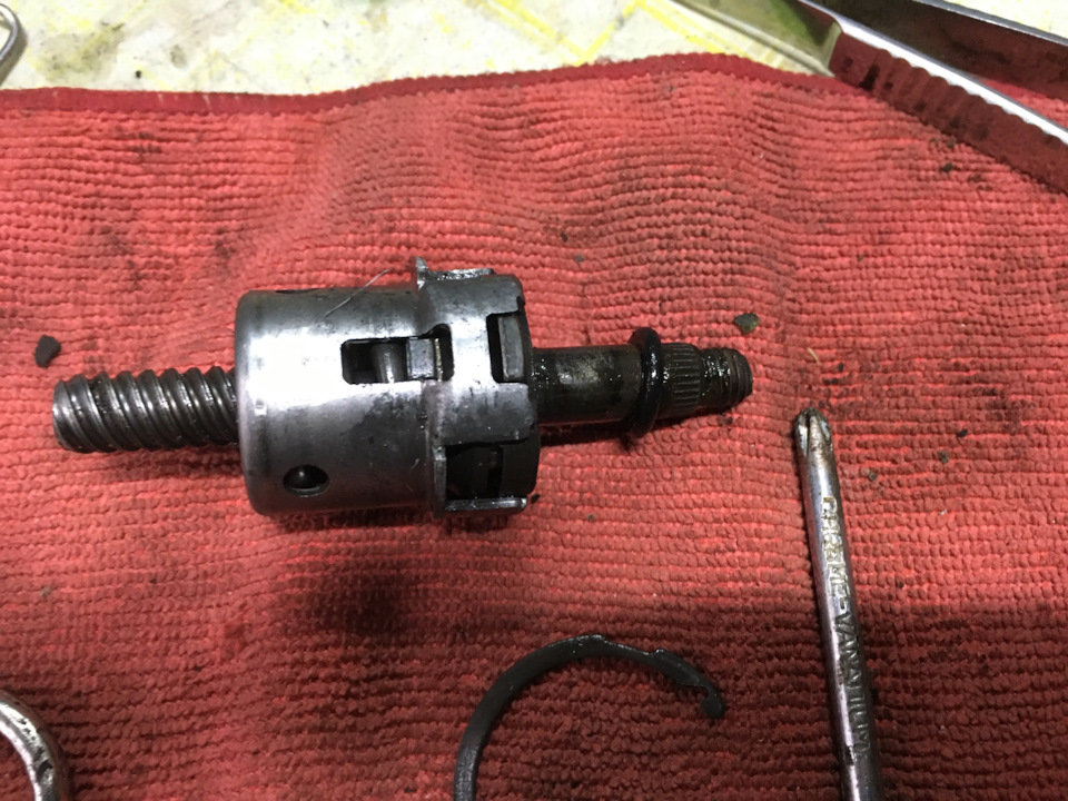

Разобрал поршень. Для этого снял стопорное кольцо отверткой. Вытряхнул шайбы и подшипник. Главное не перепутать очередность шайб. Достал сам механизм из поршня. Все промыл и собрал в новый поршень, поменяв уплотнительные резинки(родной был в хорошем состоянии, но поменял на новый).

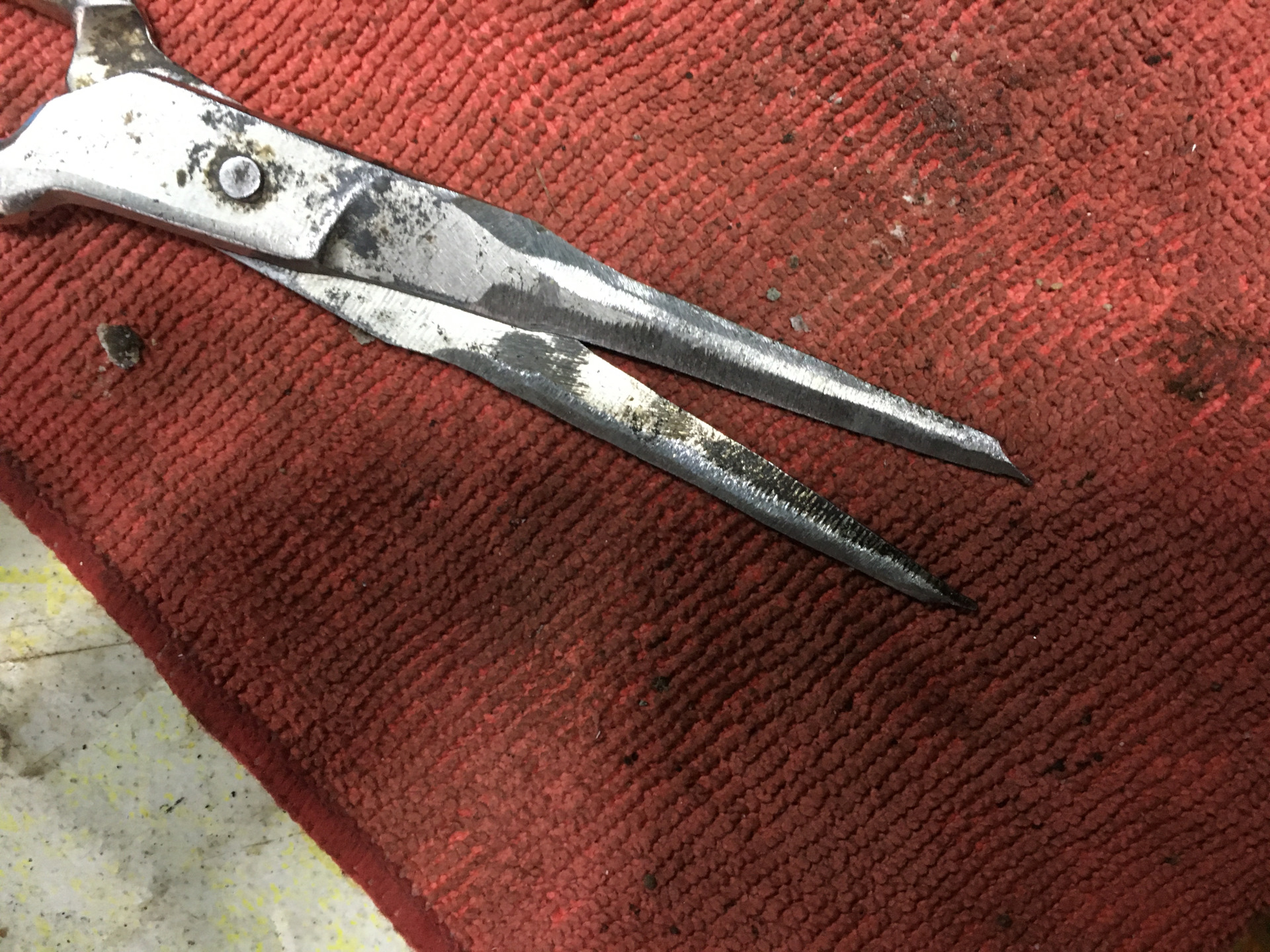

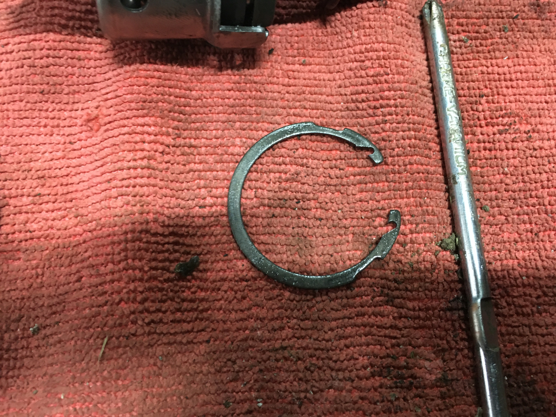

Далее наступает самое сложное. Нужно разобрать механизм в тормозном суппорте. Для этого нужно достать стопорное кольцо внутри специальным съёмником (дорогое удовольствие). В ход пошли старые ножницы и наждак. Сделал из ножниц съёмник.
Промучался с этим кольцом долго, но победил. Сзади суппорта откручиваем гайку и снимаем лапку ручника. Выбиваем механизм из суппорта.
Все чистим и промываем. Меняем все резинки. Смазываем смазкой из комплекта и собираем обратно. Проверяем работу. При нажатиях лапки ручника цилиндр должен выходить и оставаться на месте.

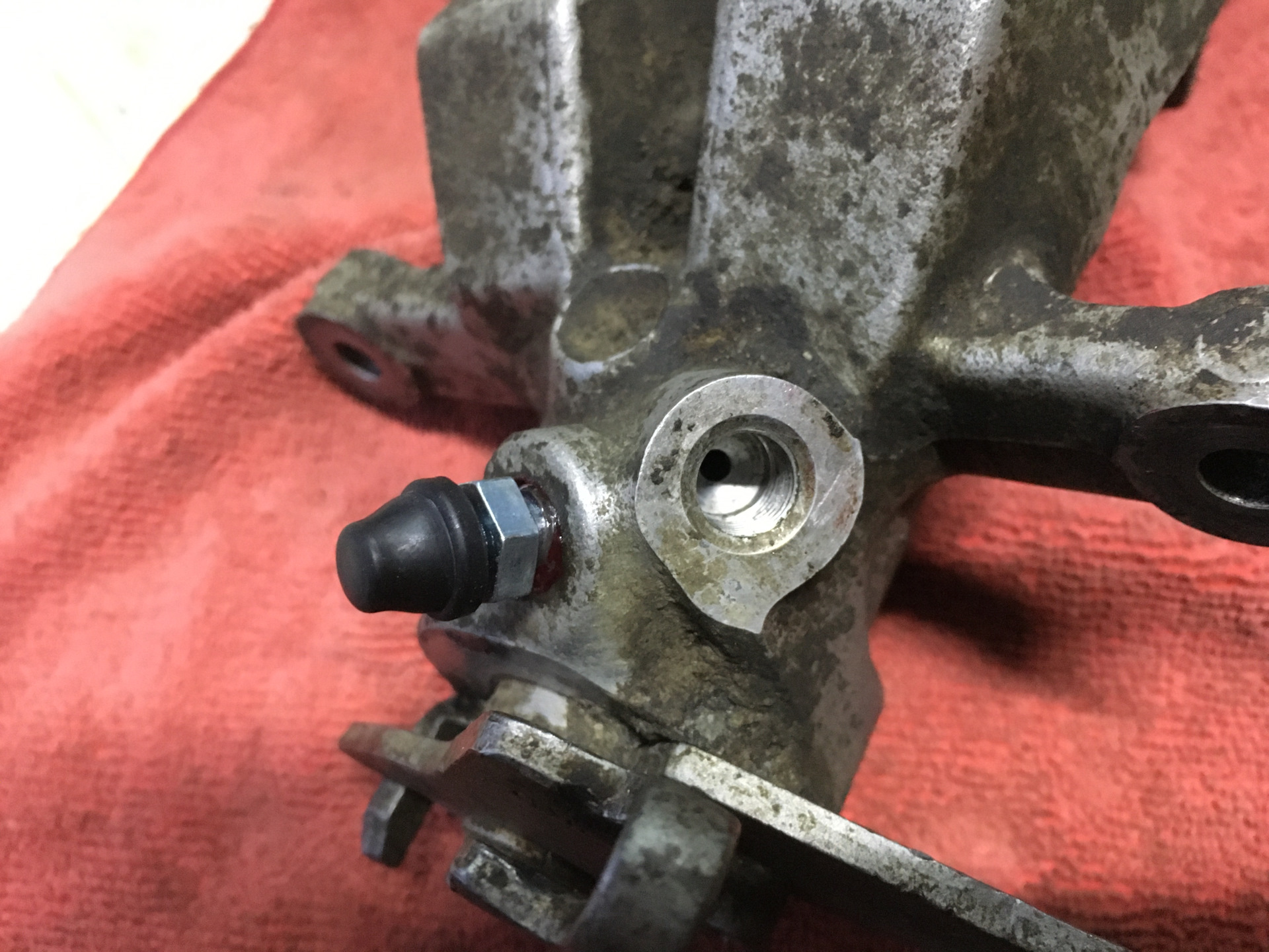

Далее поменял штуцер прокачки и пошёл ставить на машину.

Вот это что за деталь?
Так уже и не вспомню, но точно из состава ремкомплекта
У меня другая проблема, не могу съёмник стопорных колец подобрать
Вытаскивать кольцо, которое внутри это самая задница. Тоже кучу времени убил на него. И съемник покупал и сам пытался сделать. Ничего не подходило. Пришлось ножницами пожертвовать.
Ножницами легко снялся?
Их главное сточить удачно надо. Тоже помучаться пришлось, но это единственный вариант который у меня прокатил. На поиски сьемника время тратить больше не захотел
Какой заказывал что бы тоже такой не купить?
Даже если ножки на нем сточить не подходит?
Пробовал. Не особо помогло. Тем более у него кончики ломались. Короче мне не помогло
П***, чё делать
Пробовать разные варианты. Ну или в сервис
Посмотрел сейчас. Эта деталь валяется в коробке, не пригодилась при переборке

Из ножниц делал как на фото, съёмник купил, а он не лезет внутрь суппорта
У меня просто сам механизм заедает, назад до конца не доходит лапка та что держит тросик ручника, только если сильно его отвести назад
Перебирать надо, чистить и мазать.
Подскажи сам механизм ручника выбивал или как ?
Снял стопорное кольцо и вытащил без проблем. Ничего не закисло, все в смазке было родной.
