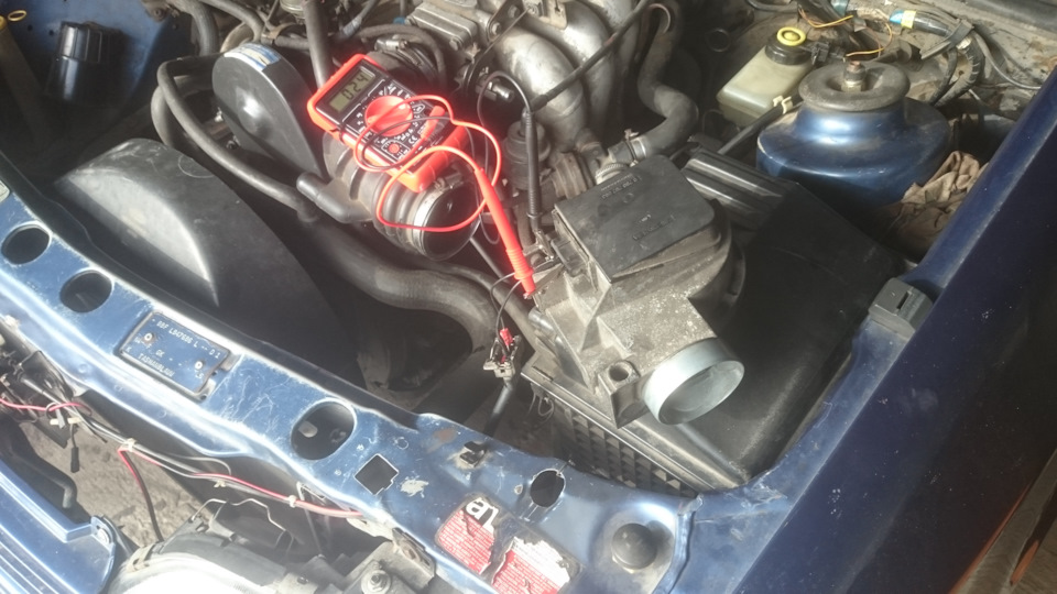

Теперь к моим наблюдениям. А проверю-ка я свой ДМРВ. Подключаю мультиметр к пинам 2-4, ставлю его под лобовое стекло, поднимаю обороты двигателя, записываю показания.
0 об/мин — 0.24 В;
1000 об/мин — 0.78 В;
1500 об/мин — 1.20 В;
2000 об/мин — 1.52 В;
2500 об/мин — 1.78 В;
3000 об/мин — 1.95 В;
3500 об/мин — 2.15 В.
Сверяюсь с таблицей…
Не совпадает. Но если к "моим" оборотам мысленно добавить ровно 500, то напряжения начинают совпадать с табличными. Странно. Двигатель при этом нормально работает как на ХХ, так и под нагрузкой. Кто-то скажет "не мешай машине работать". Мне лишь интересно, почему именно так. И считать ли ДМРВ живым? Корпус до меня не вскрывался, а вот пломба на винт CO отсутствует.
Ещё мыслей. Платы в ДМРВ по характеристикам вроде как у всех одинаковые. Корпуса немного отличались.У двигателей с этим ДМРВ разный рабочий объём. Это значит, что при одинаковых оборотах у них будет разный объём потребляемого воздуха и, следовательно, лопата будет отклоняться на разный угол. Но ведь платы одинаковые и гуляющие по сети таблицы одинаковые. Вдобавок каждый ДМРВ индивидуально откалиброван под конкретный двигатель (тем же винтом CO).
Что сделал я. Вскрыл корпус. При включенном зажигании медленно поворачивал лопату и замерял напряжения на пинах 2-4. Напряжение плавно растёт, никаких обрывов. Значит он жив. Но почему не совпадают напряжения? Неужели из-за 1.3л и у них тут своя таблица напряжений?

Не правда они не одинаковы, есть 5 контактные и плата соответственно другая, а вот корпуса все одинаковые.
5 контакт идет сигнальный для показаний экономайзера он не имеет никакого значения
По моему логично, что для меньшего объема нужно меньше воздуха, твоя табличка для какого объема то?
Кстати вскрыл зря, ту же самую проверку можно было и без вскрытия сделать…
Было интересно состояние платы. Ну и чтобы плавно поворачивать бегунок для замеров. Не сообразил, что можно было просто снять корпус и толкать лопату.
Таблица от 2Е, в сети только такая гуляет. NZ 1.3 не особо популярен.
Ещё натяжение пружины может отличаться для разных объёмов, но это вряд ли. Либо действительно для 1.3 должна быть другая таблица.
