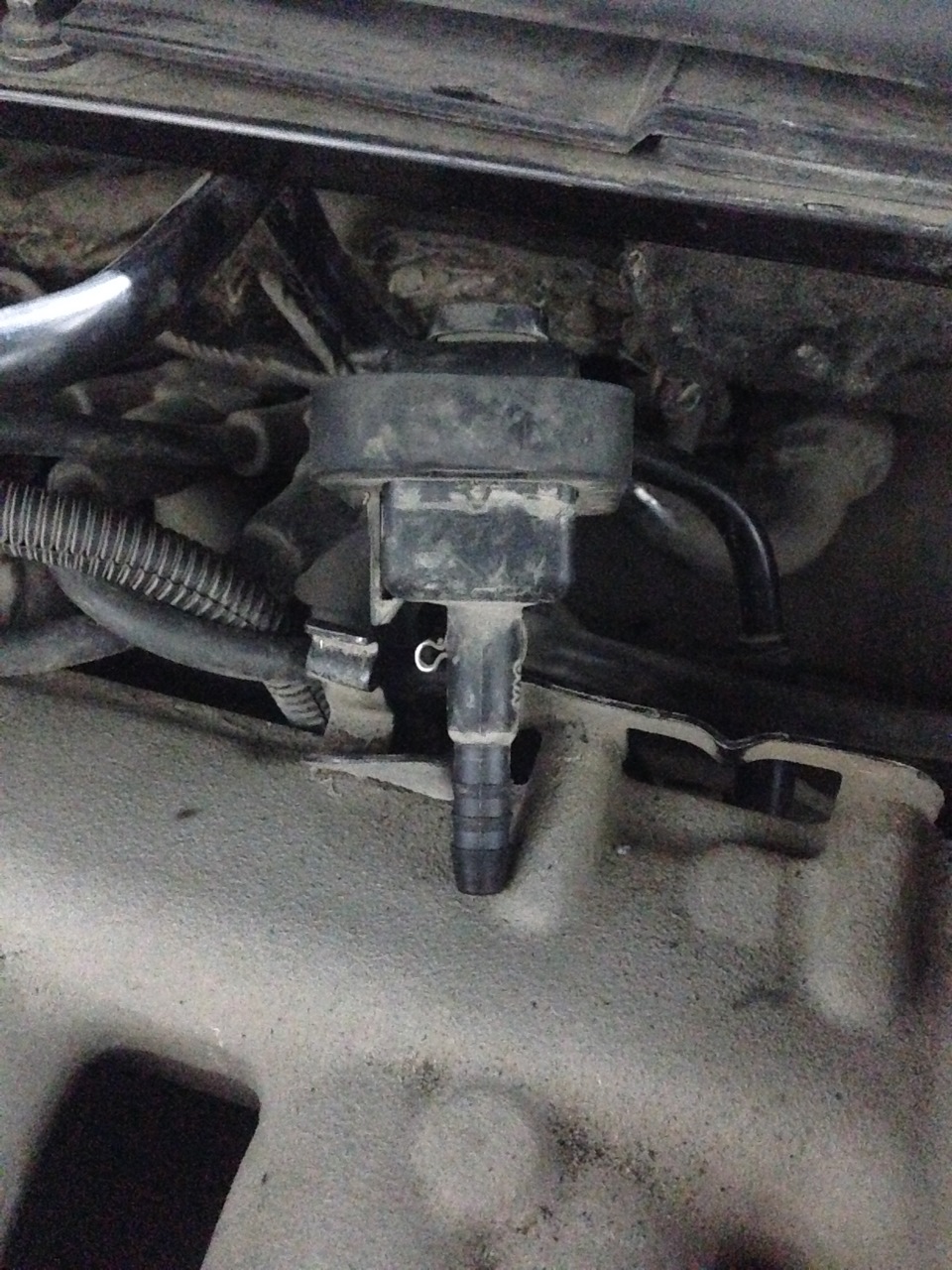

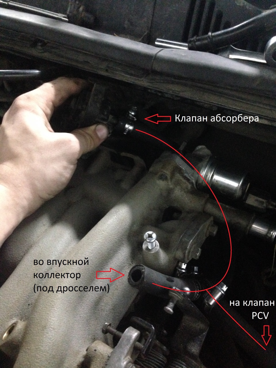

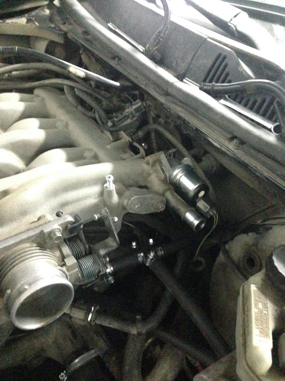

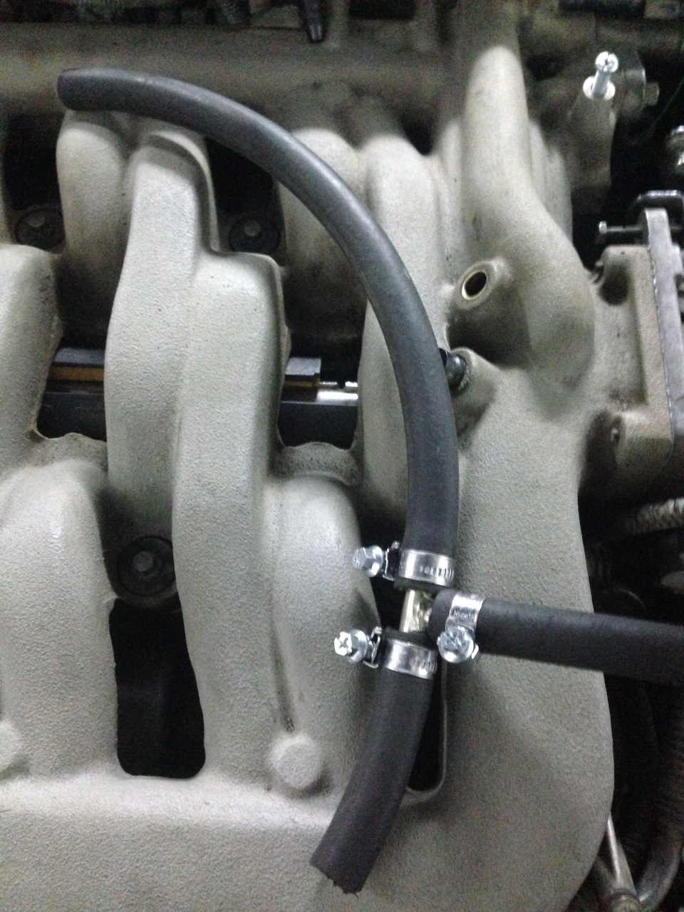

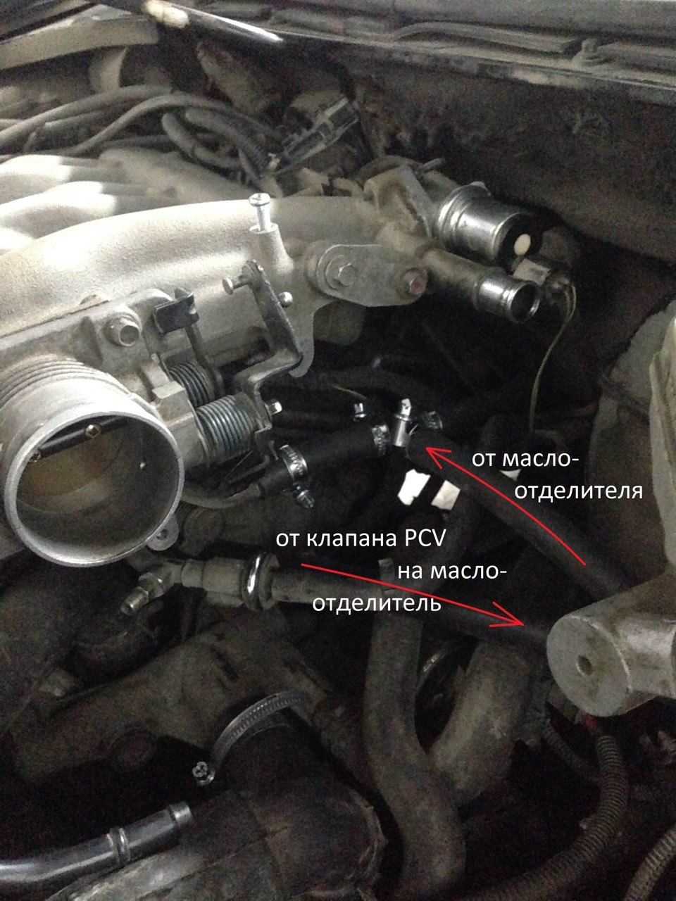

Перебирал впуск и понял что система с тройником и кучей всяких пластиковых переходников совсем меня не устраивает. Решил избавиться от пластикового тройника и трубок. Взял металлический тройник и кусок шланга, получилось как то так
По идее если бы не клапан абсорбера — достаточно было соединить верхний впускной коллектор с клапаном PCV на прямую. Но из-за клапана приходится городить тройник.

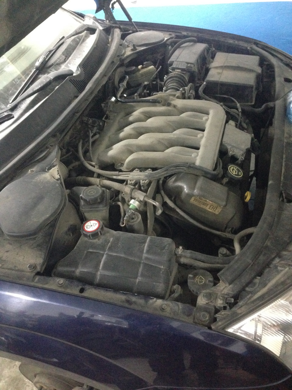

В скором будущем придется ставить внешний маслоотделитель, поэтому вывел 2 шланга подлиннее, в район воздушного фильтра. Пока соединил их на прямую. Потом в разрыв встанет маслоотделитель. Штатный не справляется со своей задачей. После активной езды во впуск попадает много паров масла, которые потом высыхают на заслонках впуска. Как следствие — заслонки залипают, тяга после 3000 оборотов просто пропадает.
Теперь все более чем надежно. ))

а что штатный маслоотделитель есть? где он стоит?
www.elcats.ru/ford/Parts.…0%D1%82%D0%B5%D0%BB%D1%8F сверху справа. В него вставляется клапан PCV. Распологается между головами со стороны попмы. )) Вытащить его нереально.
вот оно как, нужно проверите его работоспособность, может там уже засрано все
пробовал — не снять его. меж голов не проходит, вперед — упирается в подкапотку, назад — в шланг охлаждения. )) решил внешний поставить.
я хочу продуть его попробовать, может засран на столько что и прохода нет, если что тоже внешний поставлю отдельно
у меня товарищ взял себе 481H-1014030 — маслоуловитель cherry. Маленький, центробежный. Там вход, выход и снизу слив отделенного масла. На днях гляну — понравится тоже закажу. Рублей 500 стоит. ))
да прикольная тема, только он маленький уж очень, получается что масло сразу на улицу выбрасывать будет? цена его 574 руб
В штатном месте он сливает все в картер, если ставить на наш — надо снизу емкость. Я колхозил маслоотделитель из водяного фильтра, у него колба оч удобно откручивалась. Внутрь железных губок набивал. За 2 месяца отделило грамм 100. Но фильтр пластиковый — на морозе лопнул, пошел подсос воздуха. И трубки взял толстые — сплющило на холостых. На холостых клапан PCV закрывается и в трубках вакуум создается, поэтому трубки надо брать прочнее, кто то писал ваще гидравлические ставил. ))
