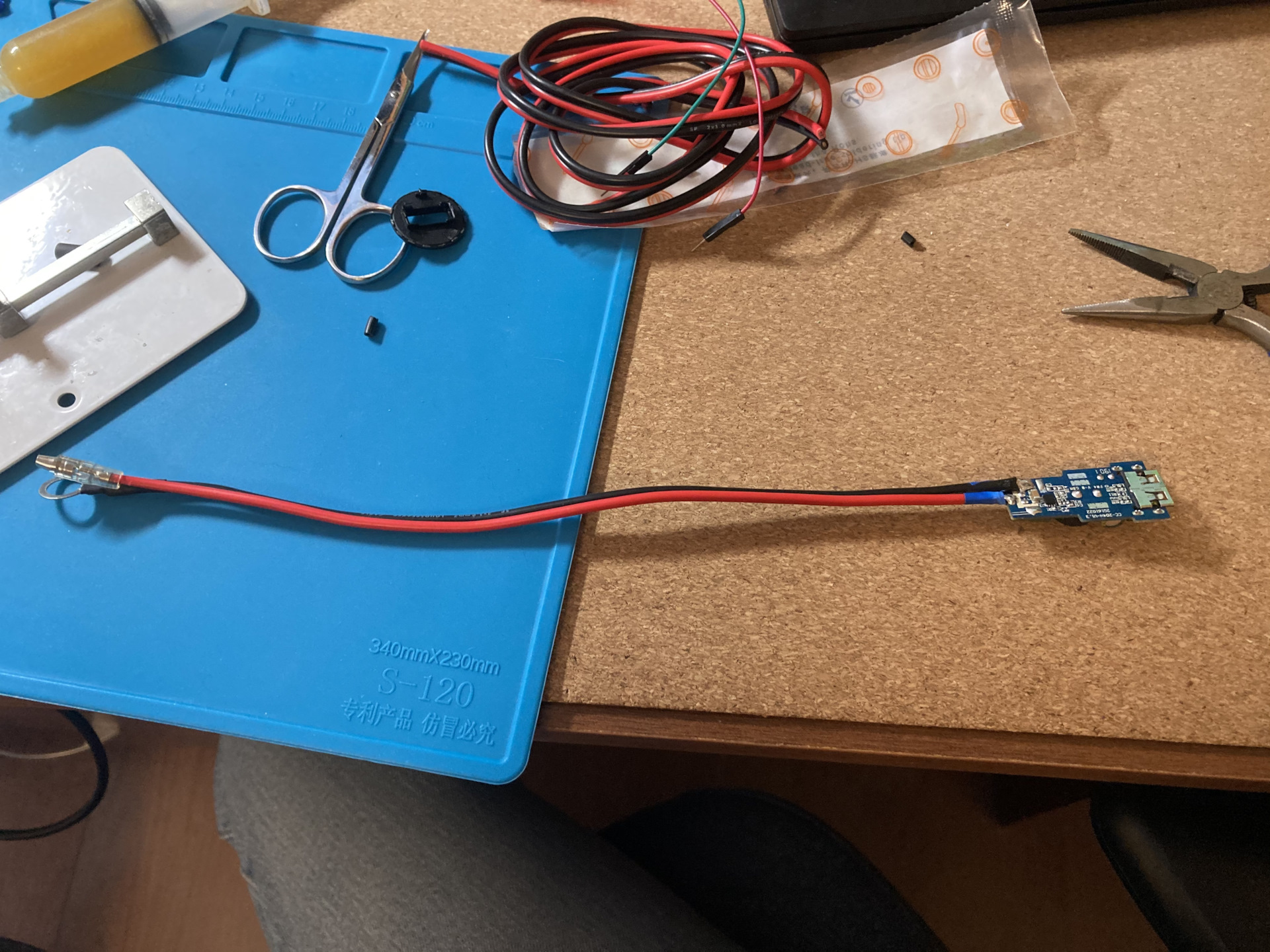

Берем "Лягушку", Отрезам провод где то 1м в моем случае это красный провод. И припаиваем его к центральной пипке (ну не знаю как ее еще назвать). Это у нас плюс.
Берем провод другого цвета, в моем случае это белый. отрезаем 2 кусочка приблизительно по 10см каждый.
И паяем их к боковым пипкам. (Это уже смешно) Это у нас минус.
В итоге мы должны получить вот такую конструкцию.
Будьте аккуратны не перегревайте контакты лягушки!
Теперь нам надо наши контакты хорошо за изолировать. Изоленту мотайте на Лягушку в натяг и не жалейте изоленты.
Теперь скручиваем 2 белых минусовых провода и припаиваем к нему оставшийся кусок от 40, до 60 см.
В теории паять тут уже не обязательно, но для лучшего контакта, что бы не чего не оборвалось, да и все ровно паяльник под рукой так то паяем и изолируем.
Берем наш разветвитель и припаиваем его к красному проводу, и изолируем.
Наша приблуда готова. Теперь нужно ее подключить к автомобилю.
Наш плюсовой провод тянем к блоку предохранителей в салоне, и вставляем его в место предохранителя F61, соответственно в 1 слот мы вставляем предохранитель который вытащили из F61 он у нас на 20А, и во второй слот вставляем предохранитель на 10А.
Минусовой провод мне было лень прикручивать к кузову. По этому я припаял его к минусовому проводу разъема аудио системы.
Изолируем и радуемся, так как все заработало.

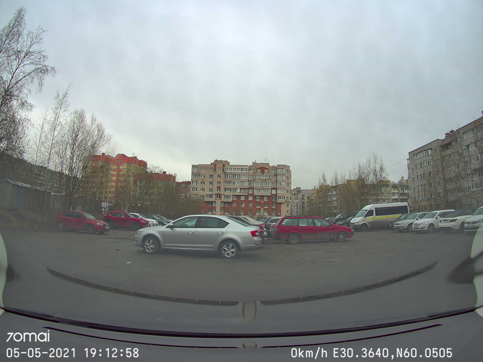

Теперь поговорим о видеорегистраторе 70mai Smart Dash Cam S1.
Читал о нем очень много. Да и у многих его видел.
Что могу сказать о данном устройстве, компактное, говорящее на русском языке, простое в установке, имеет так же кабель для того что бы реагировать когда машина стоит (Приобретается отдельно). Удобное управление через Wifi. Хорошее понятное и интуитивное приложение для управления. Качество записи тоже на уровне. Устройство которое стоит каждого рубля.
Так же прикладываю пару видео записи с него. Если думаете покупать ли такое устройство, не думайте, покупайте смело!

И имхо, слишком много неба в кадре, неправильно будет браться экспозиция и изображение будет затемнено. Горизонт должен быть или посередине или в верхней половине кадра.

Не смущает отражение на стекле от торпедо в кадре регика? И в кадр попадает кожух датчика дождя и света, я видел регик клеют прям на кожух.
Пытался на кожух приклеить не получается.
1 кожух ещё больше пространства закрывает.
2 зеркало отрегулировать не реально.
Не хочу что бы глаза мозолил, не люблю когда на лобовом стекле что то есть, по этому и за зеркало спрятал. От отражения ты не куда не денешься к сожалению.

Офигеть «феншуй»… я бы назвал это колхозом.
Зачем паяться к контактам штекера прикуривателя? Если лезете паялом, то припаивать надо сразу к плате dc-dc конвертера. Массу взять можно было с корпуса гамнитолы, с любого винта, а не лезть паялом в проводку, эти сопли от вибрации развалятся. И вы реально 10А предохранитель на регистратор повесили? Там в лучшем случае больше 0.5А не бывает.

Там нет соплей, сфотографировал на середине процесса что бы не забыть) И головное устройство как можно заметить не родное у меня)
Там где белый провод припаян к черному проводу в районе раъёма, явно видны сопли, хорошо если эта пайка не развалится от вибраций и не загорится.
Заметил, поэтому написал "гамнитола". Она имеет клееный пластиковый корпус? Думаю всё же сделана из сыромятины и имеет винты которые её соединяют, если "лень" тянуть провод до нормальной точки массы, то можно использовать его.
