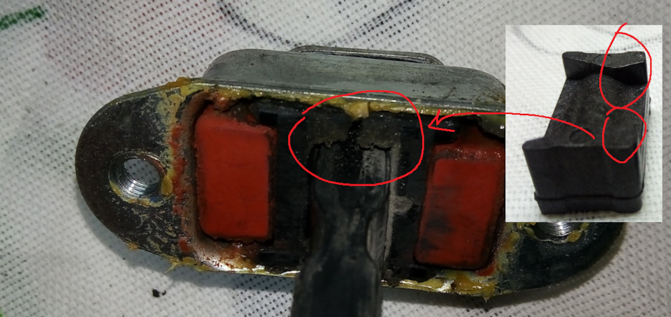

Проблема в ограничителях открытия дверей- они устали. Существует 2 пути решения:
1 замена ограничителя в сборе- в этом случае бюджет мероприятия около 5000 рублей.
2 Замена только фиксирующих элементов. Бюджет в районе 1100-1500 рублей.

Чтобы добраться до ограничителя есть 2 пути: демонтировать дверной щит или динамик. Я выбрал динамик) Итак, снимем дверную обшивку и высверлим заклепки, держащие динамик. На задних дверях 4, на передних 6 заклепок.
Такое сверло подойдет для снятия наружней части заклепки.
Заклепки очень легко высверливаются. После снятия основной части сверлом на 5 мм, можно выколотить заклепки либо немного просверлить их сверлом на 3 мм и заклепки выскочат легче. Советую постелить ветошь внутрь двери, чтобы старые заклепки не искать по полости двери.
Далее откручиваем крепеж ограничителя — 2 винта торкс и 1 винт сплайн. Дверь советую зафиксировать, чтобы не повредить не закрепленным ограничителем в процессе его извлечения. Сзади ограничители легко вынуть из двери рукой, а вот спереди потребуется помощь проволоки для протаскивания(отверстие динамика находится далеко от места установки ограничителя)
Разбираем его.
Легче всего разобрать с помощью бокорезов-кусачек. Отгибаем фиксирующий металл совсем немного, лишь бы снять крышку, чтобы после сборки и установки не было скрипов.
Извлекаем упругие элементы и фиксаторы.
Для сравнения:
С помощью керосина и кисти очищаем шток, корпус и упругие элементы ограничителя.
Вот такой после очистки
Вот такой после смазки.
Обращаю внимание, собирайте корпус ограничителя на 2 положении вылета двери, на фото обвел синим- так легче вставить упругие элементы и фиксаторы. Молотком частыми несильными ударами возвратил металлические фиксаторы на место( чтобы не деформировать корпус, чтобы не появились скрипы при открывании дверей)
После сборки советую молотком сильным ударом вернуть ограничитель в стартовое положение ( из 2 положения) Так быстрее приработаются шток и новые фиксаторы.
На дверях спереди и сзади ограничители разные, слева и справа тоже разные, на них есть метки.
Теперь очищаем посадочные места и монтируем ограничители на место.
Очень понравилось как работают двери, как на новой машине)

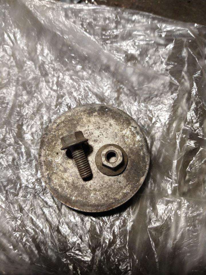

А я дверной щит на болты на 6 с широкой головкой посадил.
А как сделали?
Я тоже хотел, но не нашел большого заклепочника
Ну фото сделанного у меня нет, просто не думал что понадобится, а разбирать сейчас как то лень, а вот болтик с гаечкой сейчас выложу. гаечку вставляете с внутренней стороны и прихватываете сваркой. Нечему не мешает и затягивается очень хорошо. Когда понадобилось снять карту где то через год то проверил ключём, затянуто было отлично.
Ого, кардинально
Работы всего на 15 минут, за то после нет никакого гемороя с разборкой и быстрым доступом.
