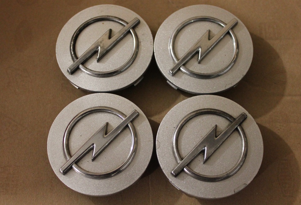

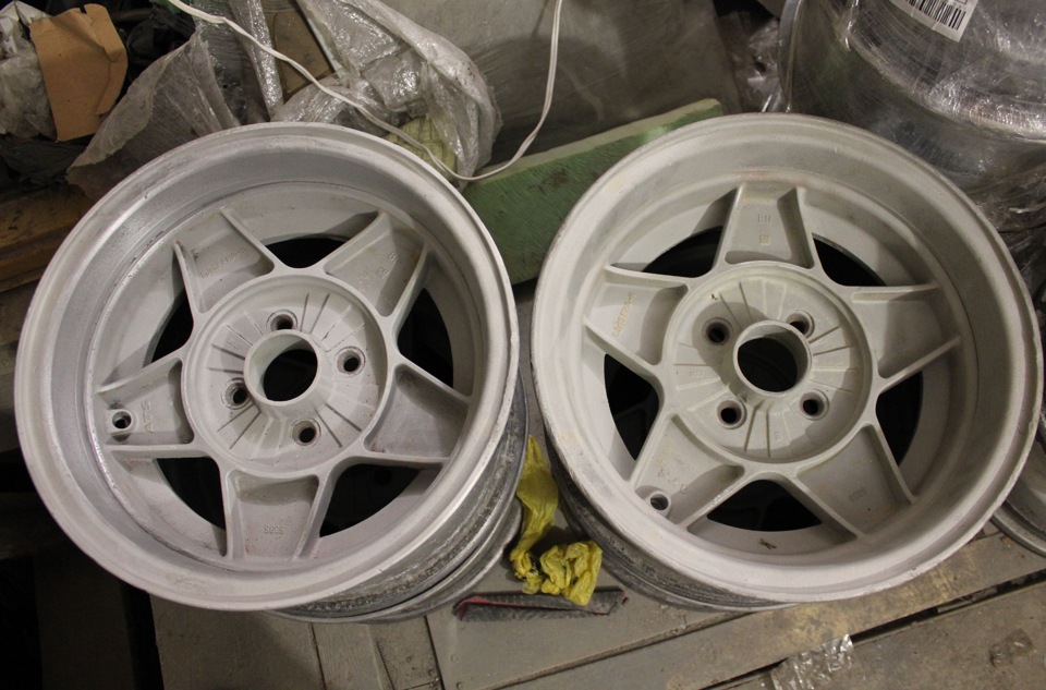

За основу взял диски ATS classic R13 6J и BBS R14 7J. При их скрещивании получил ATS classic R14 8.9J. И отпескоструил их. Готовлю под покраску. Купил крышечки для этих дисков

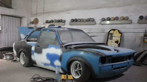

классный, долго на скате стоял, молодец что взялся за него. подскажи где в Севасе пескоструй, было дело столкнулся и не нашел, из-за этого с дисками работа стала
как успехи с дисками? Тоже интересен вопрос, стоит ли использовать такой способ изготовления. Получается что BBSки разрезались, что бы ширину диска увеличить с 7J до 8,9J? не сможете выложить фотографии внутренней стороны дисков, чтобы по швам сориентироваться, а то не соображу как вы такое чудо сотворили)
В принципе все наглядно видно. Середина ATS. BBS были не разборные, просто паутинка с ET 11. Из BBS была вырезана середина таким образом, чтобы можно было состыковать. Затем ровно выставляем, прихватываем. Проверяем на ровность, и если все нормально провариваем.
Вот здесь можно увидить эти диски уже на машине www.drive2.ru/cars/opel/k…t_c/13nas/journal/1709764

Как будет время выложу еще фото. Сейчас полирую полки. Если делать все правильно и точно, то такой способ вполне можно использовать
как они теперь балансируються?кто делал?можно ли повторить такуюже процедуру скрещивания и цена вопроса за работу?спасибо за ответ.
может поведаеш как их совместили? я так понимаю центр от атс в разборные ббс вварили?
