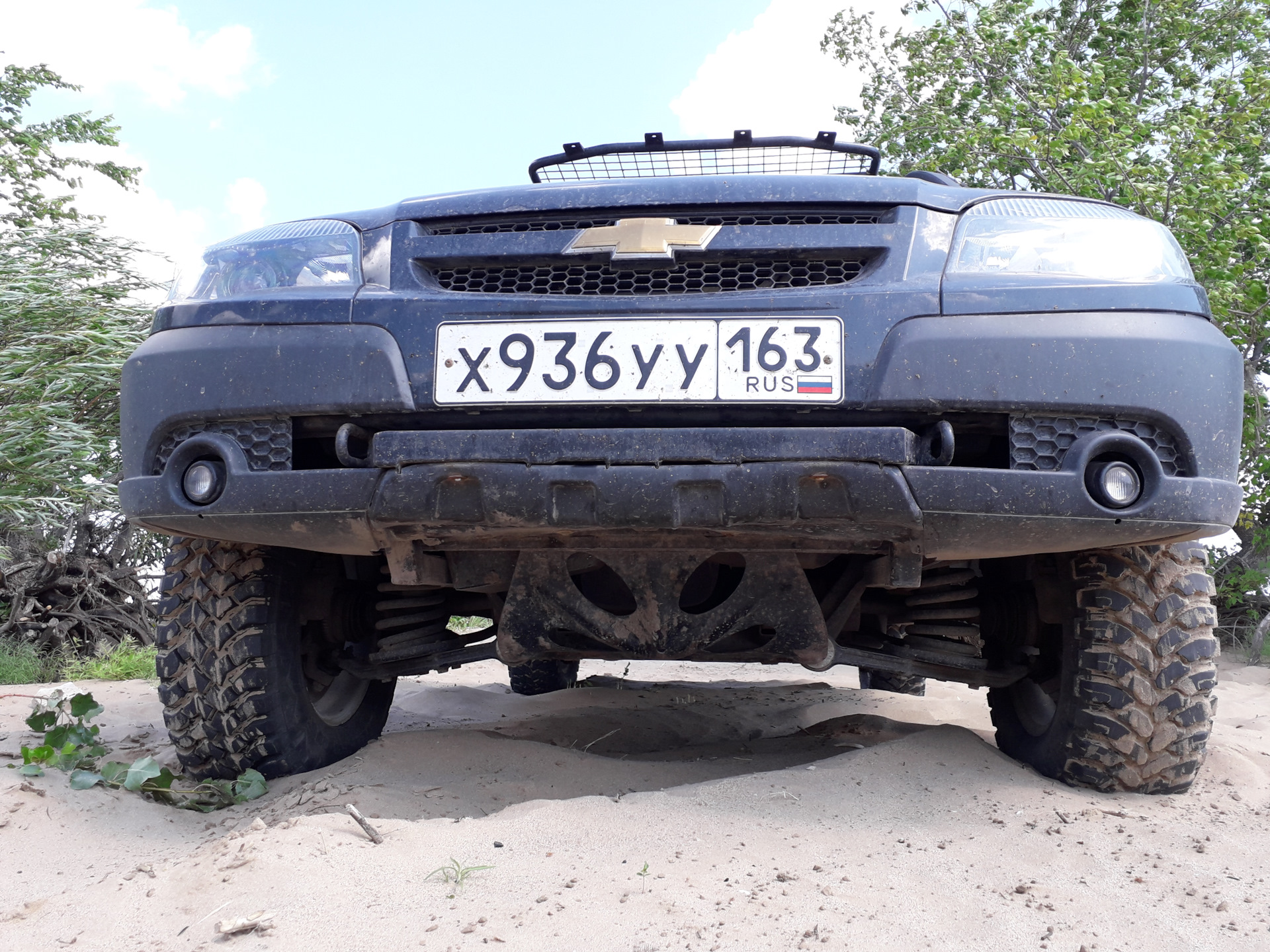

Весна, птички поют, снег тает, нивоводы начинаю задумываться о новой резине на лето. Решил написать отзыв о своей, может кому сгодится. Итак, 2 года назад я поставил резину Hankook Dynapro MT RT03 в размере 215/75 R15 на кованных легких дисках ВСМПО (замеры веса и т.п. есть по ссылке)

Из всех МТ шин в нашей размерности, эта резина с самым мелким протектором, но тем не менее из всех АТ — протер самый крупный. Она по сути переходное звено между АТ и МТ.
Откатал я на ней 2 сезона. Зимой стояла зимняя. Был на ней пару раз на Южном урале, в Краснодарском крае, и Карелии. Тысяч 30 примерно накатал в общей сложности.
Цель была купить универсальную резину, с которой можно комфортно преодолевать тысячи асфальтовых километров и на которой можно нормально ехать по умеренному бездорожью. Целенаправленно месить грязь мне не нужно, кое-где можно и пешком пройтись. Практика показала, что с выбором я не ошибся!

После штатной очень порадовало отсутствие аквапланирования на скорости. Трассу держит хорошо, может чуть хуже штатной, но я на таких скоростях не езжу. Зато я не боюсь на ней цепануть обочину. Если знать что делать сцепление с дорогой она при этом не потеряет.
Давление у меня обычно 1.8 для трассы, очень мягко идет по плохим дорогам. По разбитым районным Карельским трассам можно спокойно ехать 110, не боясь пробить колесо в очередной дыре.
На грейдере стравливаю до 1.4-1.5. По стиральной доске можно ехать до 80 км/ч. Часть неровностей она глотает, и при этом замечательно держит дорогу.

Прошла она около 30 тыщ. Передние немного неравномерно износились. Поменял местами с задними. Думаю еще на 20-30 хватит ее. По отзывам у людей столько и ходит. За это время ни разу не проколол. Усердно тер боковины об бордюры в городе — но ей на это пофиг — боковины хорошо усилены.
Проходимость
На более агрессивной МТ я не ездил, но этой резины мне пока везде хватало.
Вот весенний чернозем. Давление 1.8 атм. Ховер на шоссейке даже трети не проехал.
Вот видео из поездки в Карелию, по которому можно немного судить о проходимости. Каменный триал. Давление 1 атм. Блокировок в мостах нет. Крузак на АТ резине тут чувствовал себя очень плохо и переодически продергивался Шнивой. А Шниве местами не хватало только клириенса, но ехала она везде.

Резиной остался доволен.
