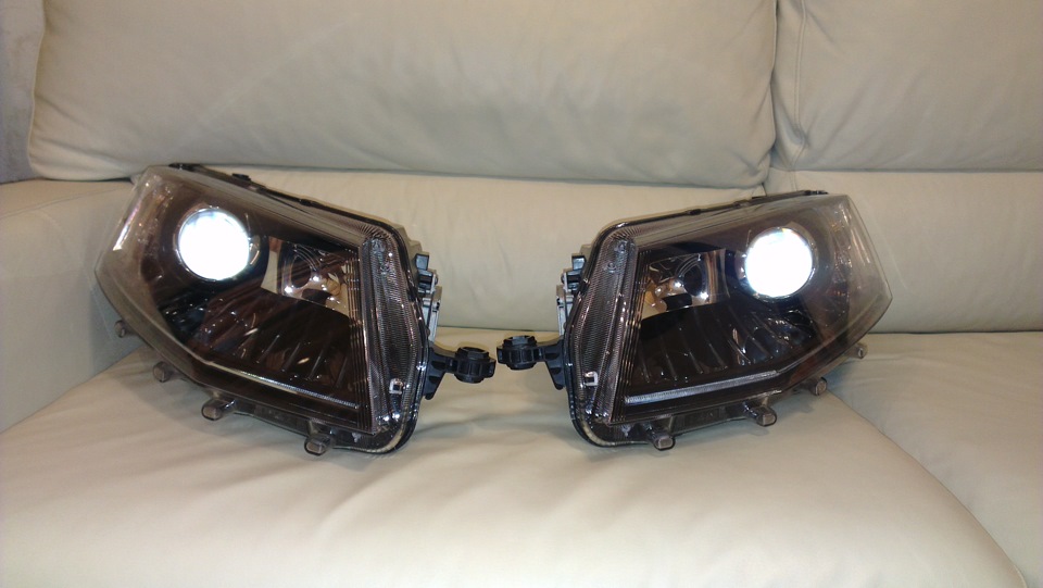

В конце января жена начала пинать что я хочу на 23 февраля. Я с дуру ляпну что хочу хороший свет, а именно штатные ксеноновые фары. Когда она с легкость согласилась я был обескуражен(тогда я еще не знал что она хочет на 8 марта). Начал искать более приемлемые варианты по ценам. И вот как по волшебству появляется объявление о продаже фар в сборе от Mkuklenkov, когда узнал ценник понял это они. С Михаилом встретились в выходные и я их забрал, новенькие фары.

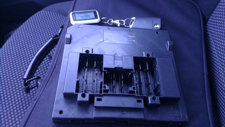

Не так давно видел описание установки фар от Gellham, как они поставили фары на блоке комфорта M+(среднем). У меня был установлен такой блок, но пообщавшись с ZippeR-ID что лучше сразу делать правильно и ставить максимальный блок комфорта.
Долго искать не пришлось, новый блок также нашелся у Михаила, по нормальной цене.
Блок установлен у дилера(чтоб ее эту защиту компонентов), денег взяли не много, как за 2 часа работы. Фары к машине прикрутил сам и пришлось ездить целую неделю без головного света пока ждал когда за меня сможет взяться Дмитрий, благо выручали туманки.
Символично но 23 февраля я попал к Дмитрию, была проложена необходимая дополнительная проводка и запрограммирован блок комфорта. Провозились примерно 4 часа.
И теперь я счастливый обладатель отличного света.

Фары в сборе 35 т.р.
Блок комфорта(5Q0937084AJ) 12 т.р.
Установка блока 5 т.р.

Дилер всегда поможет. Если собрались ставить фары то нужно еще гейт если он у вас не максимальный.
а как определить какой гейт стоит не смотря не него, по каким косвенным признакам?
Лучше всего диагностикой.
Добрый день! Подскажите пожалуйста, как вы обходили защиту компонентов – ведь нельзя просто взять и заменить BMC. И менялся ли Gateway-блок "High"-версию?
А какая разница между средним блоком всм и максимальным? Ведь можно подключить по схеме на среднем блоке. А для афс важен только гейт максимальный. Или в планах штатное подключение омывателя фар?
Омыватель уже стоит, на среднем будет всегда ошибка висеть по ближнему свету.
а если просто опрос ламп ближнего отключить? Максимальный всм вроде нужен то в данном случае (с установкой штатного ксена) только для штатного подключения фар и для штатной работы корректора, но и на среднем блоке можно это все обойти- люди ставят
Я не спорю, ставят работает. Но у этиже людей висит ошибка и омыватели не поставить.
Не знаю, о чем Вы говорите…Стоит штатный ксен с afs на BCM средней ревизии, и никаких ошибок не висит.
И восклицательный знак не горит на приборке?
Нет, ошибки по свету отсутствуют

Что за лампы ставил? А то у меня одна штатная сгорела, купил филипсы за 8 тыс, а они светят, как китайское унылое г.но, с пучками желтого цвета, к тому же разгораются секунд 10.
Лампа родная, покупал в комплекте вместе с фарой. Во внутрь не заглядывал. Думаю что филиалы.
Полоски работают корректно?
Не понял вопроса, какие пллоски? Может ходовые огни? То они работают.
2 полоски ))

Поздравляю) как тебе разница?:)
Даже сравнивать нечего. Свет в разы лучше стал.
