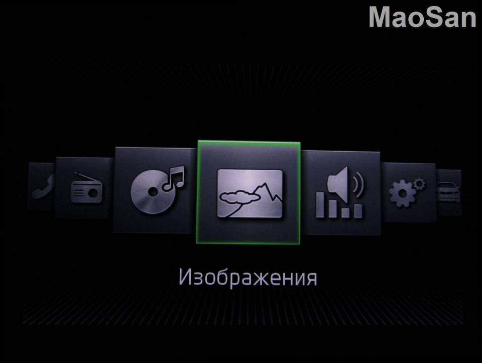

Изображения (картинки).
Форматы изображений (по мануалу):
Тип Файла-------Поддерживаемые форматы
Изображения---jpg, jpeg, png, bmp, gif
Доп. описаний по форматам и ограничениям в мануале и SSP — нет.

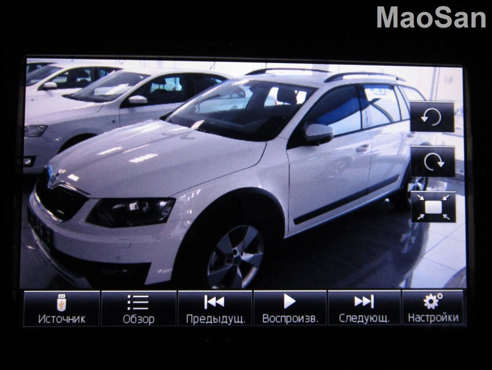

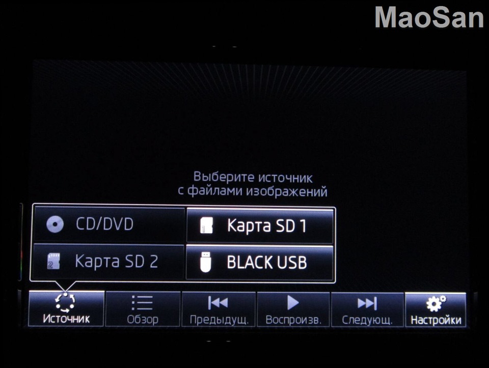

Фотки интерфейса:
Из доп. фич — можно масштабировать картинки не только левым шатлом (большой "крутилкой"), но также и работает "двухпальцевый метод" растяжения картинки прямо по экрану.
Опробовал следующие стандартные разрешения всех перечисленных выше расширений файлов:
…, 4096х2160 (4К, 8,8 Мпикс), 5120х4096 (HSXGA, 20,97 Мпикс), 6400х4096 (WHSXGA, 26,9 Мпикс) и 7680х4800 (WHUXGA, 36,86 Мпикс). Про поддержку меньших размеров и разрешений — самой собой разумеется. Тогда стало интересно — а каков максимальный предел?.. Но попытавшись подгрузить чуть большую картинку, с разрешением в 8598х5640 — Columbus на отрез отказался её показывать, высветив на экране круглый перечёркнутый красный значок. Ну да и ладно.
Попутно стало интересно — а как на счёт GIF-анимации? К сожалению — тут всё глухо, не смотря на то, что GPU в Columbus поддерживает технологию OpenGL, подгруженные картинки с анимацией отображались просто статично. Ну нет, так нет, не критично.
Ещё один эксперимент — а как на счёт альфа-канала (картинки с прозрачным фоном)? А вот с этой фичей — всё просто отлично! Подгрузив картинку файл в png с альфа-каналом — Columbus легко её переварил и показал. Те места, в которых на картинке был прозрачный фон — визуально выглядели прозрачными, т.е. было отчётливо видно стоковую черную фоновую подложку скина Columbus, с полосками на экране в стиле карбон. Эту возможность можно, например, использовать для загрузки картинок с прозрачным фоном для логотипов радиостанций .
В общем, с картинками всё более менее понятно и всё очень даже не плохо. Можно, например, оперативно посмотреть фотки с фотика с SD карты или что-то показать с USB-флэшки, а большего наверное и не надо…

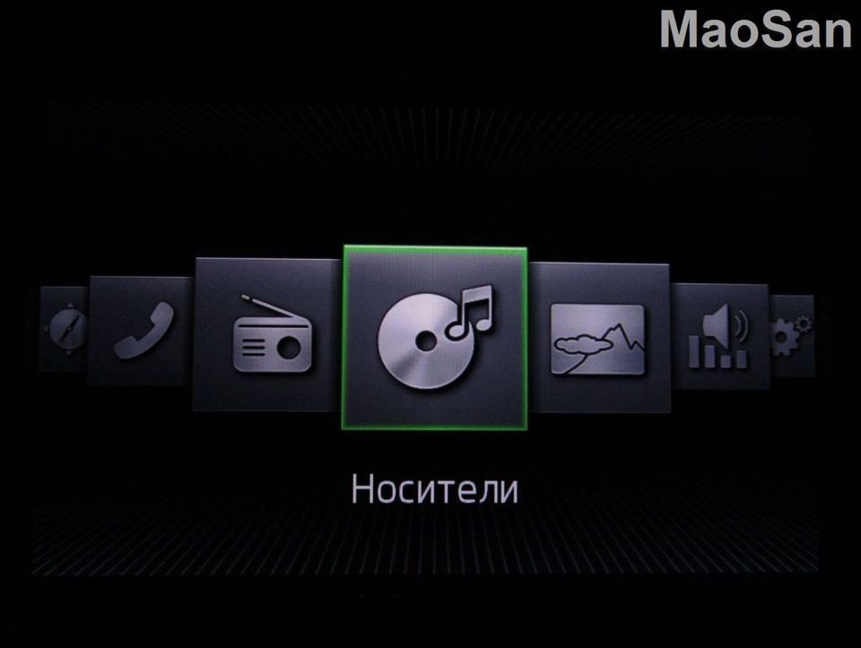

Аудио.
Форматы аудиофайлов (по мануалу):
Codec-Typ (тип кодека)--------------------------------------Windows Media------------------------------FLAC, WAW,
(формат данных)---------------MPEG-1/2( Layer-3)-----Audio 7, 8, 9 и 10-----MPEG-2/4----------OGG
Расширения файлов-----------mp3-------------------------wma, asf---------------m4a, m4b, aac----flac, wav, ogg
Плей-листы-----------------------m3u; pls; wpl; m3u8; asx
Ограничения на свойства аудиофайла (по мануалу):
Битрейт — макс. 320 кб/с;
Частота дискретизации — макс. 48 кГц.

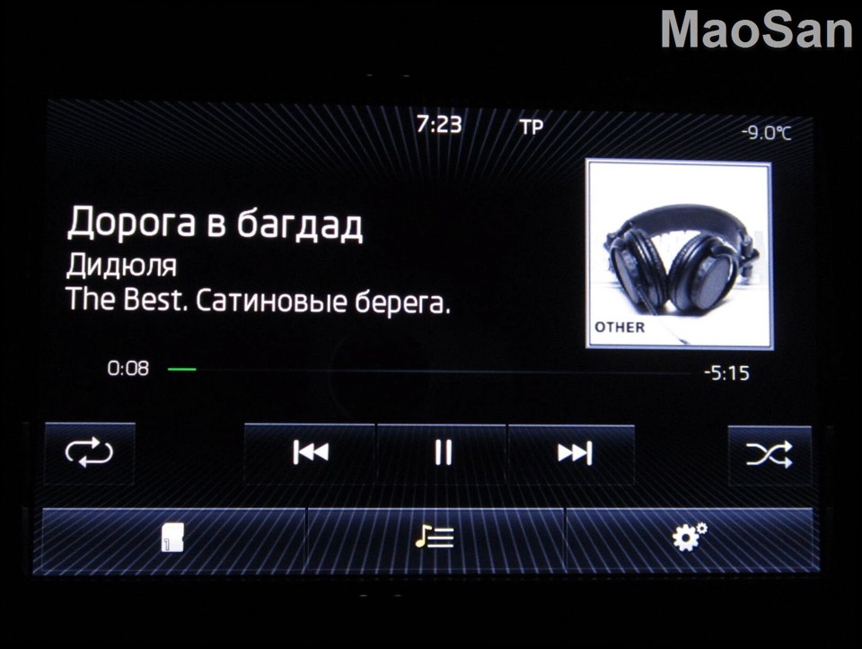

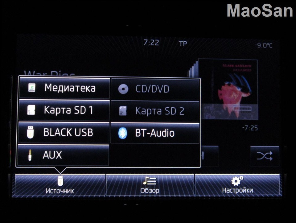

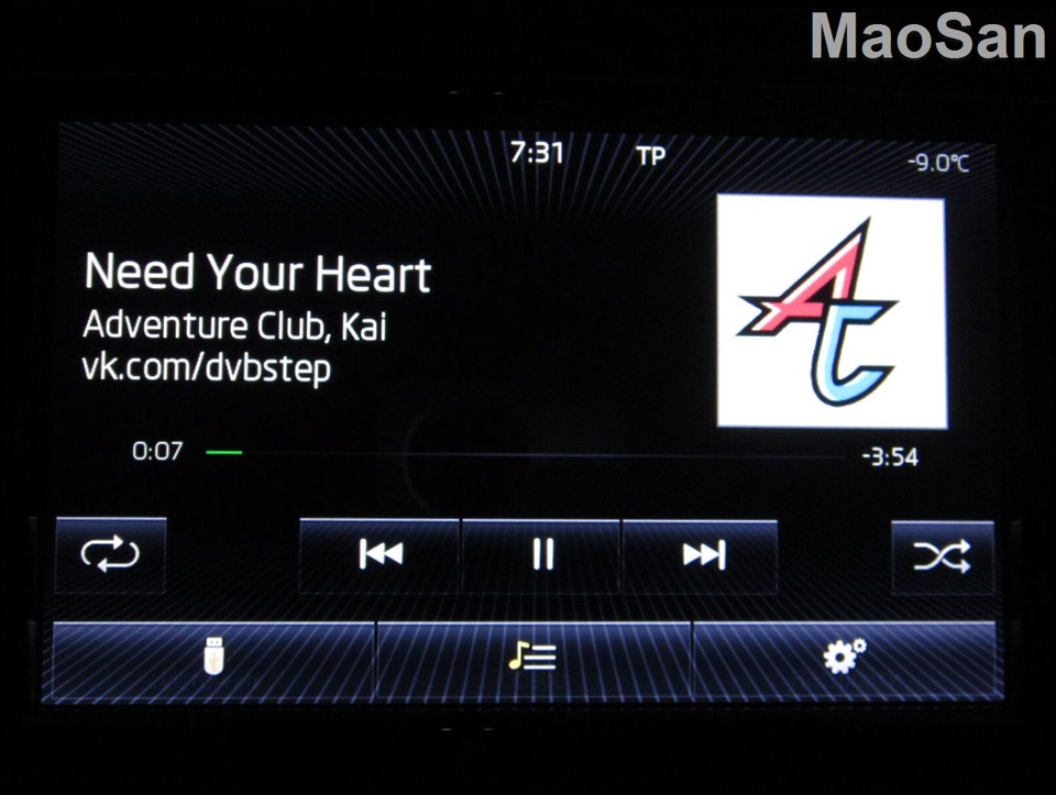

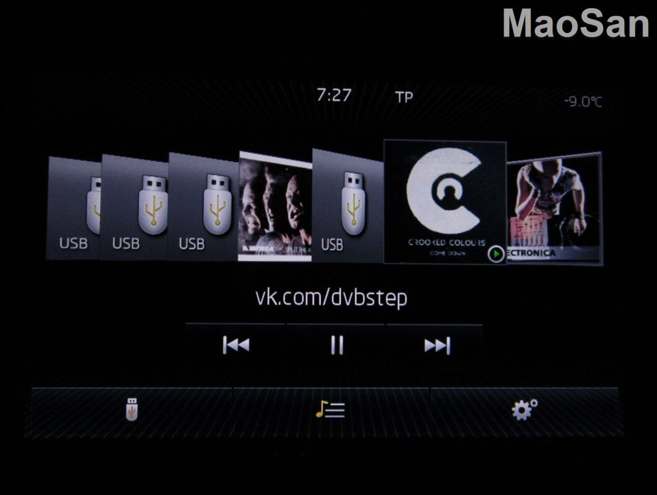

Фотки интерфейса:

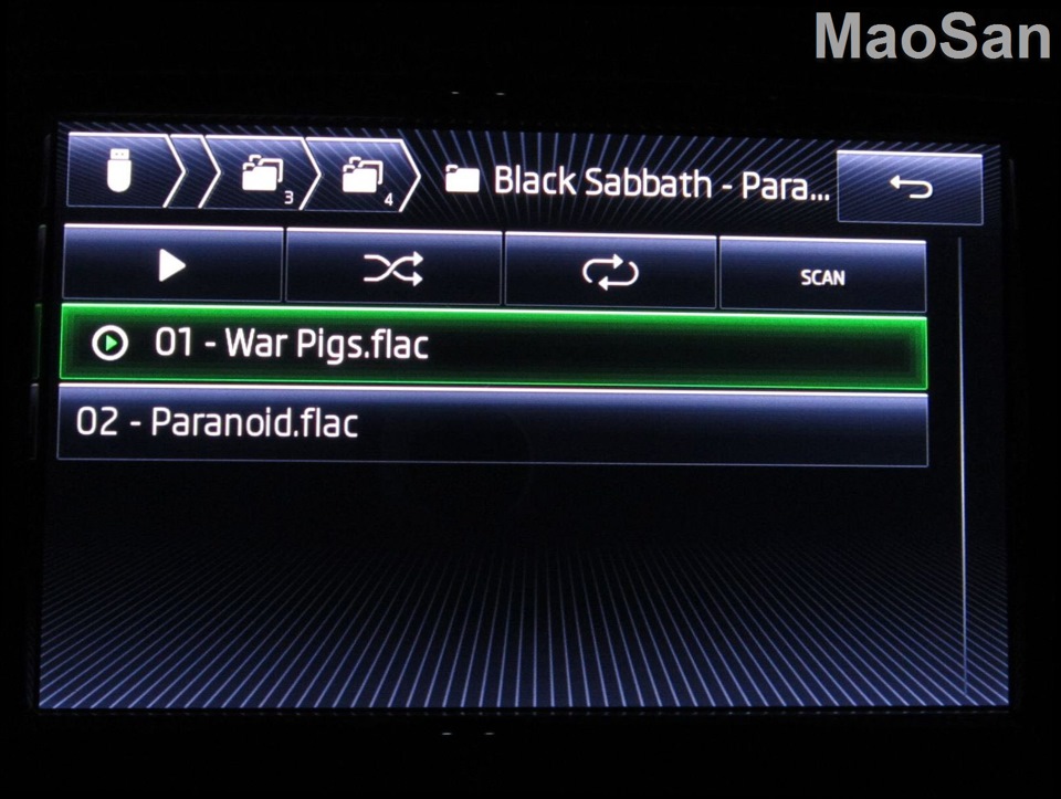

Кстати, нажав на значок иконки альбома — можно выбирать альбомы (папки) прямо из плеера:

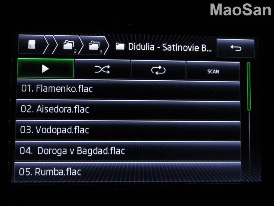

В тестовых прослушиваниях опробованы все вышеперечисленные форматы. Не пошёл только файл asf, возможно в моём случае, тестовый файл был кодирован кодеком не с теми настройками, что нужно. Но, собственно, сам формат asf встречается крайне редко, так что, особо разбираться почему не пошёл asf — не стал. Со всеми остальными расширениями файлов проблем нет. В том числе и с воспроизведением файлов flac (Lossless):
Также, частично были опробованы в работе заявленные в описании некоторые форматы плей-листов. Columbus отлично справился с заранее приготовленными плей-листами в формате m3u, m3u8 и pl. Ну, что ж — отлично!

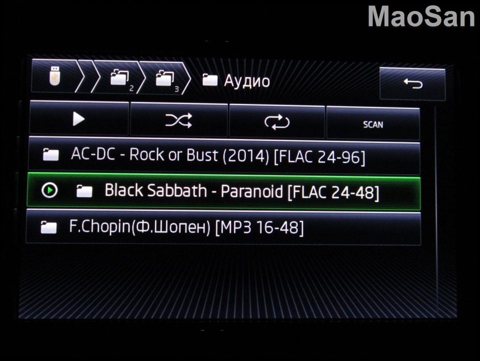

Но, кроме всего прочего, очень интересовали технические возможности звукового DSP процессора. В мануале толком ничего нет, в SSP (PPS SK 097) — лишь очень поверхностно сказано про частоту дискретизации с ограничением по максимуму в 48 кГц, и ни слова про битность(!) цифровой обработки…

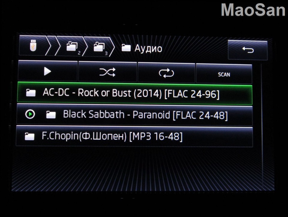

Решил детально разобраться, запустив различные тестовые заготовки разных форматов аудиофайлов:

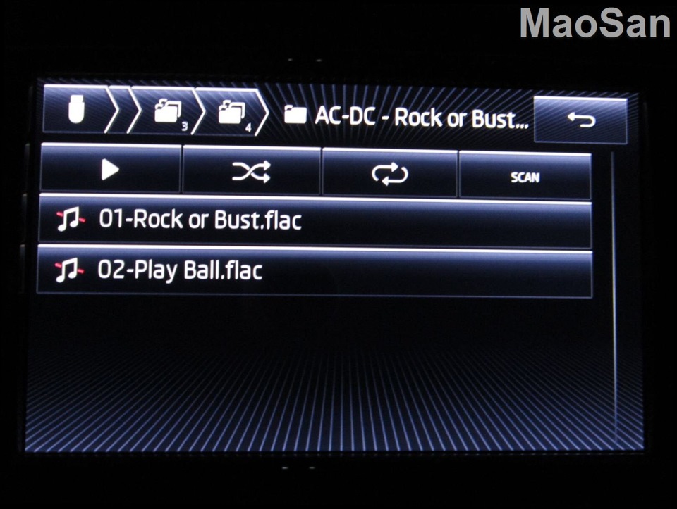

MP3 PRO, 16 бит, 48 кГц — да;
FLAC (lossless), 24 бит, 48 кГц — да;
FLAC (lossless), 24 бит, 96 кГц — нет.
Отсюда можно сделать косвенный и предположительный вывод, что звуковой DSP процессор в Columbus способен "на лету" обработать звук в максимум качества 24 бит и 48 кГц! И это ОЧЕНЬ неплохой показатель, который сулит отличные перспективы для качественного воспроизведения звука, вплоть до формата DTS(!).
И так, с аудиофайлами вроде тоже более-менее разобрались. Неплохая поддержка различных общепринятых форматов, а также, стоит особо отметить, что в недрах Columbus стоит качественный и перспективный DSP процессор преобразования звука.
а с каким битрейтом не подскажете? надеюсь больше указанных в мануале 300 кб/с…
и спасибо за подробный обзор
Тестируемый FLAC (lossless), 24 бит, 48 кГц был с CBR (постоянным) битрейтом примерно в 1500 кбит/с.

какой ты многогранный в музыке… ))) и Дидюля и Black Sabbath
Спасибо! Да, музыка — это одна из немаловажных частей в моей жизни… Дома, в ушах "5.1 с 2-мя сабами" (BBK EP-5100S) — часто люблю послухать чего-нить качественное! ;) …
