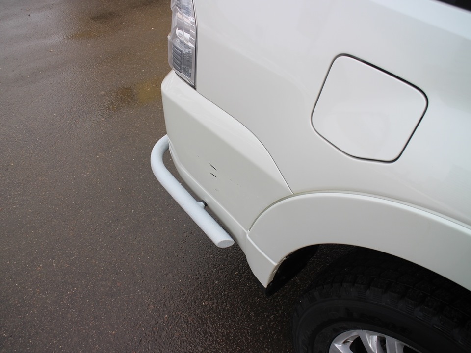

Какие условия были поставлены:
— трубы должны быть силовыми ровно настолько, чтобы защитить ЛКП бамперов от "чиркашей" и несильных ударов, но при этом принять на себя и максимально задемпфировать более сильные удары, дабы не пострадала силовая структура кузова ("рама");
— вес минимальный;
— геометрическая проходимость по возможности не должна была пострадать (речь об углах въезда и съезда).
В результате. Трубы алюминиевые диаметром 50мм со стенкой 2мм. Вес передней трубы чуток за 5кг, двух задних меньше 3кг. При силовом воздействии, превышающем допустимое, труба гнется не целиком, а лишь деформируются ее стенки. Таким образом, по мере нарастания усилия удара, сначала страдает труба, потом бампер, и лишь потом силовой каркас авто — чего собственно и добивались.

Как видно, угол въезда уменьшился на 2,7 градуса — это 7%; угол съезда почти не пострадал.

Да, забыл: про цвет упоминать не надо — я уже огреб за него. Было велено покрасить трубы серебрянкой. Ну кто ж знал, что белый раптор, заколерованный алкидной серебрянкой, даст такой результат?!
Паджерик спустя пару дней получил свое второе прозвище "Таранька".

примечание — Нержавейка лучше в разы. Нужно было поставить трубу с наружным диаметром 38мм. (из нее делают "полотенце сушители").
Спасибо на добром слове.
Тоже изначально хотели нержавейку, но тонкостенная она очень плохо гнется, а толстые стенки — это большой вес.

Да ладно, бросте вы — нормальный внешний вид. Даже хороший. Но я смотрю передняя защита частично использует буксирные проушины. Крюк обычного буксирного троса влезет, а вот шакл — думаю уже нет.
Интересно, цена вопроса разработки/установки защиты сравнима с покрытием бамперов "шершавым" составом Line-X (Z-Pro)? Может от чиркашей можно было прикрыть пластик таким покрытием и не брать в голову полный спектр размышлений о влиянии защит на силовые элементы?
Передняя защита полностью штатная, мы лишь использовали одно болтовое крепление переднее, но сам крюк не закрыли, туда всё что угодно влезет, проверяли
Мы могли покрасить всё Раптором, но от притёров это не спасёт и кузовные элементы будут страдать по любому, особенно при серьёзном контакте

Я добавил фотки, на которых видно, что буксирные проушины не используются.
а, понял… белый цвет на передней проушине ввел в заблуждение, думал это элемент крепления защиты.

да ладно…цвет даёт неправильное восприятие, немного с колеровкой Раптора не угадали, мы тольок учимся красить
просто нет фоток внутреннего усиления. там целый НИОКР был проведён, потрачена куча человекочасов и металла, пока получили живое решение
труба из АМг3 50х2, втулки под резьбы с упором в бампер, причём одно место сзади где стоял катафот имеет уже своё усиление с завода, далее идут сложные кронштейны из 2 мм нержи — по кругу правило "тругольника", жёсткость запредельная
Не сомневаюсь что все продумано, но тема внешней гармоничности не раскрыта на мой взгляд
Дело лишь в цвете, когда они были не крашенными и шкуренными, то есть алюминий блестел, больше подходили к серебряным элементам кузова, смотрелось отлично.
