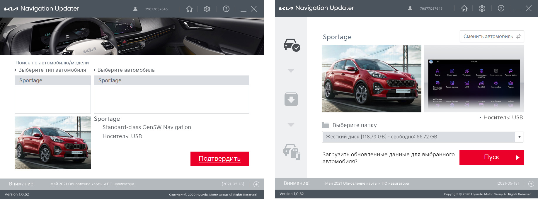

У КИА/Хендай есть автоматизированный ресурс по обновлению. Казалось бы, что еще нужно? Зарегался на сайте КИА. Скачал Navigation Updater. Ввел необходимые данные. Система сама загрузит все в указанное место. Потом копирнул на флешку. Вставил в авто. Завел, обновился, лишь чуть-чуть подождав. Юзаешь с довольным таблом.
Но нет. Какие-то сплошь косяки на косяке.

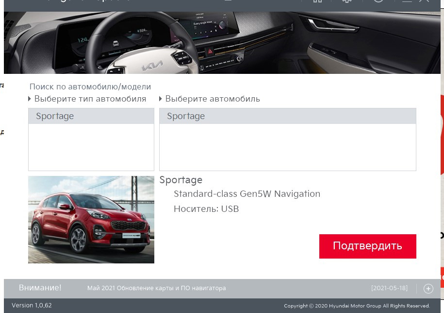

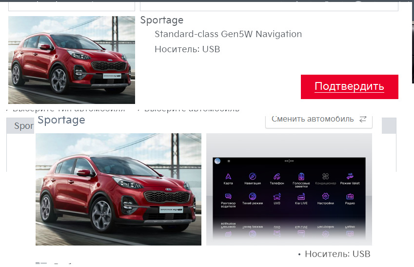

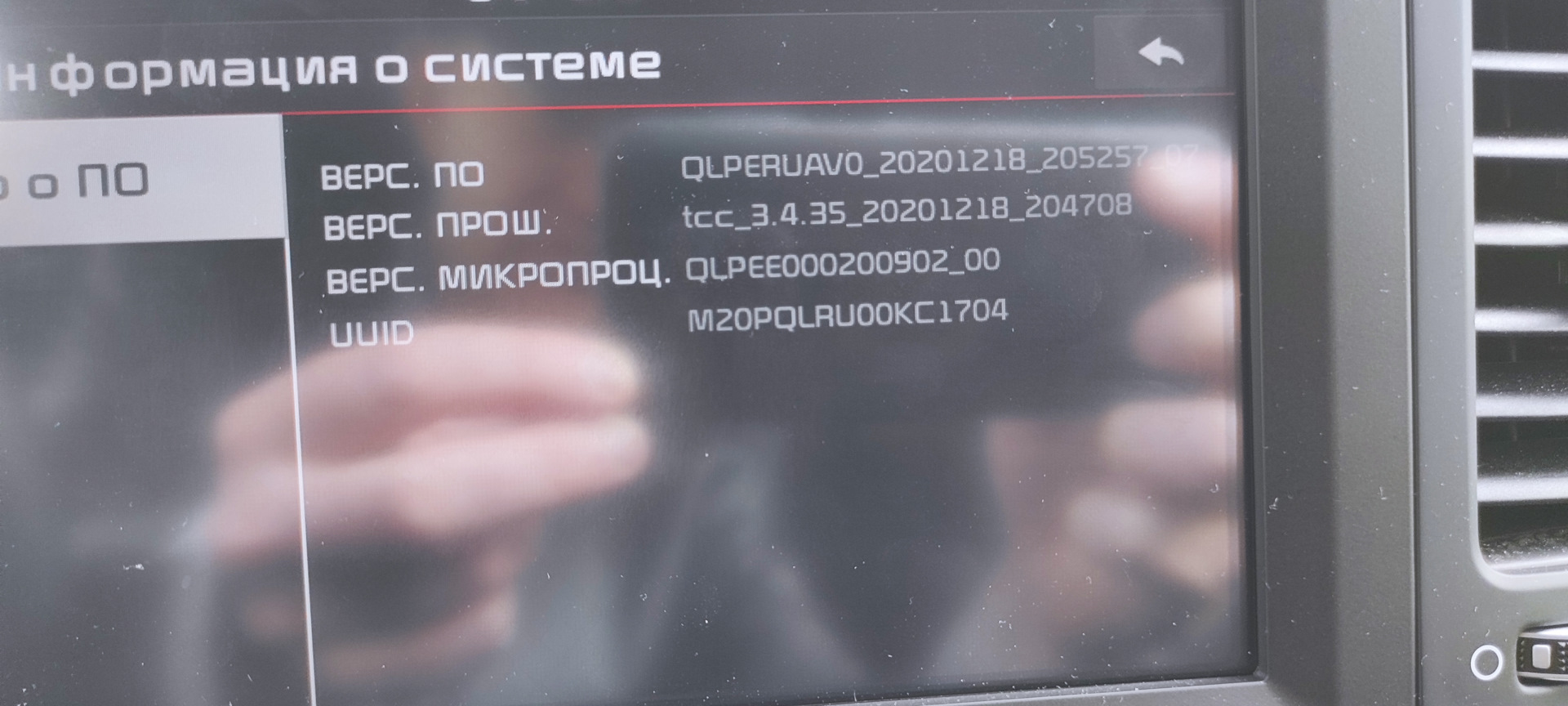

Начнем с того, что вот фото информации о ГУ.
По результатам изучения 4PDA я понял, что это скорее всего MOTREX. Ну ок, а зачем мне эта информация? Если сервис сам по VIN определяет комплектацию и предлагает скачать обнову "без БЭ"?
Так и делаем.

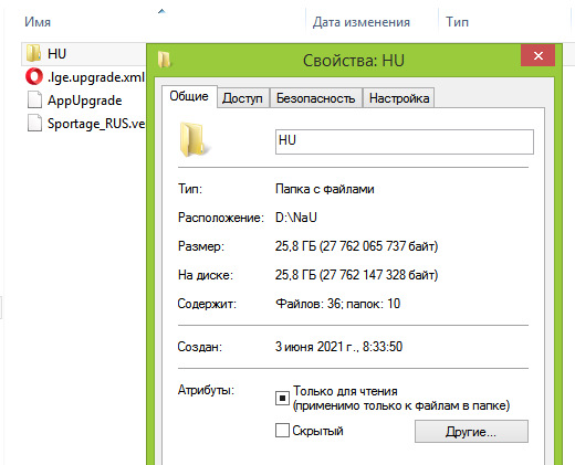

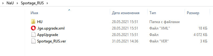

Только вот когда я грузил, флешки под рукой не было, и я сохранил все на компе в таком виде содержимого (и степени вложенности в папки):
Приобрел флешу. По инструкции отоформатировал в exFat. Форматирование полное, а не просто быстрая очистка заголовков и файловых таблиц. Форматировало долго, минут 20.

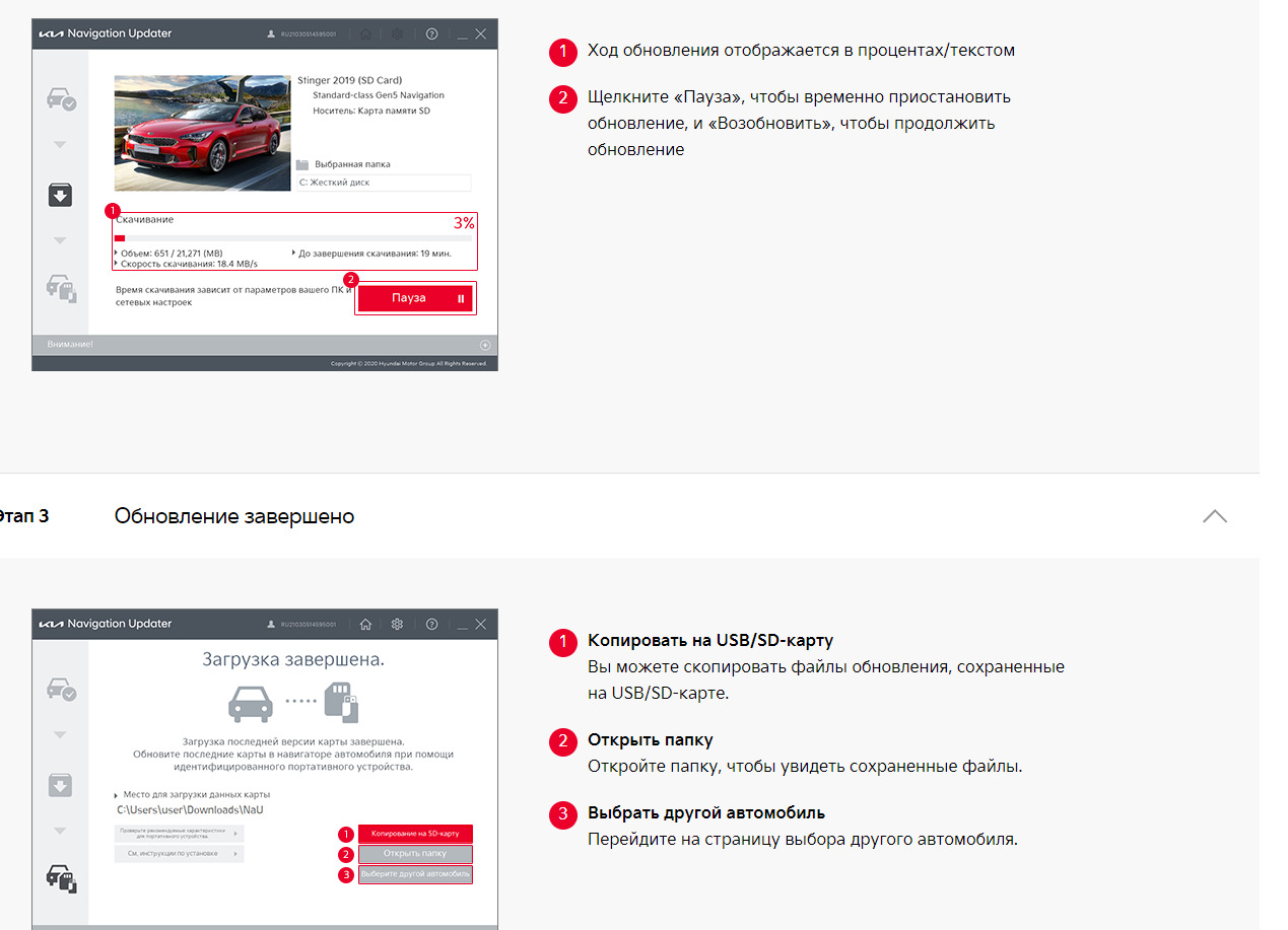

Содержимое перекинуто на флешку, как и сказано в офиц. инструкции (ну или как я ее понял). В корне флешки — то, что на рисунке 2. Одна папка и три файла.
Дело за малым — вставить в авто и обновить (как по инструкции!)

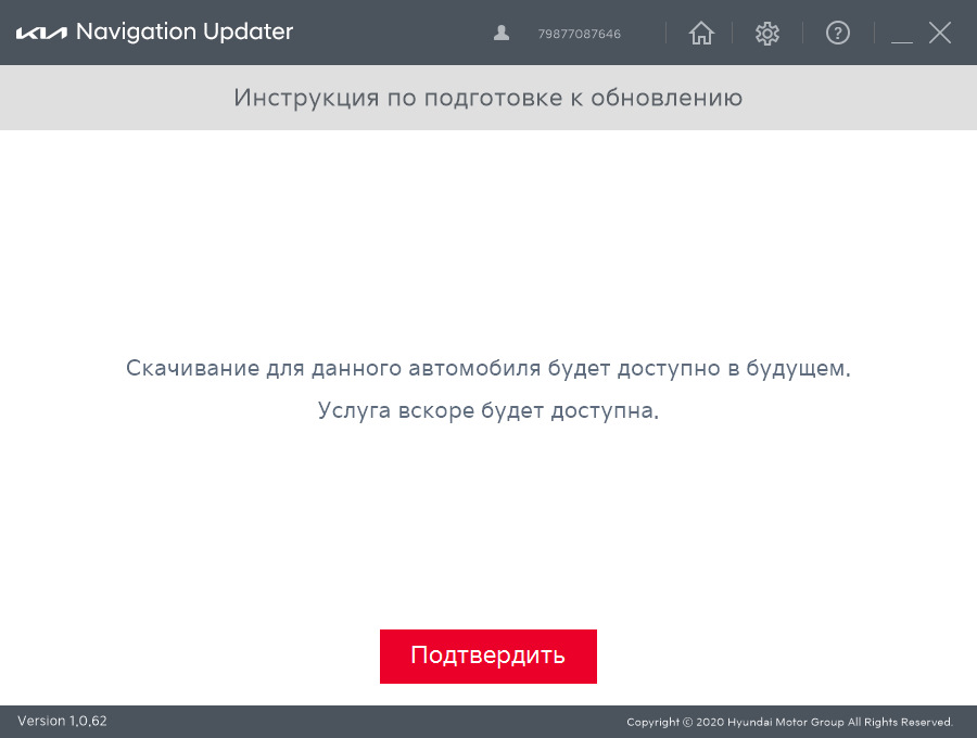

Скачать заново программа Navigation Updater не позволяет: пишет такое:
Уважаемые знатоки, подскажите неучу: что не так делаю? Раньше прошивал телефоны, модемы, роутеры. Было времени и сил вникать. Сейчас авто на улице, бегать надоело, инфы общей много, а по конкретным действиям и требованиям (к флешкам, к способу записи и т.д.) мало. Что копировать? Куда копировать? Что в корне флешки в итоге лежит? В каком формате ФС всё-таки: FAT32 или ExFAT? А действиительно ли у нас Gen5W? И т.д.
Особенно прошу отписаться успешно обновившим такую ше "голову".
Спасибо всем участливым.

У меня до сегодняшнего дня это приложение на компе даже не видело машину по VIN.
Сегодня при входе определило наличие обновления, но при нажатии кнопки ПУСК тоже пишет, что услуга будет доступна позже.
Видимо рано ещё экспериментировать с прошивкой ШГУ и есть риск превратить её в "кирпич".
Услуга доступна позже — так и пишет по настоящий момент

вот кстати, Gen5W выдало как тип, но рядом его эскизы — и они не похожи на то что было. Скорее от новых седанов с высокозадранным и вытянутым экраном
У вас ЯндексАвто ШГУ, как и у меня
И скорее всего голова от Motrex или как то так
Ищите обновление на 4pda и не мучайтесь

Может скопировать только 3 файла? Первое со значком папки это возможно просто название данной папки(на против него ведь даже цыфр объема нет) и копировать его ненужно так как ГУ видит это лишним и не хочет запускать обновление говоря, что общая информация на карте не читается ?
В этой папке лежат образы на 25 гигов. Неужто зря выкачивать такой объем?.. а остальные три файла малы по объему, два из них явно скрипты. Не тянет на обнову для Андроида.
Аа понял, тогда конечно. Просто изначально напротив никакой инфы о объеме не указано вот и подумал.
Dimedrol36
Тогда наверное надо и ее открыть и полностью копировать все открытые файлы, если это возможно конечно.
Я первый раз когда обновлялся просто скопировал не открытую папку и два файла и ГУ мне так же писало- не читается.
Теперь, когда есть флешка, я снова решил пройти этот путь "выкачивания" 24 гигов, но до конца — с указанием в программе флешки, на которую копировать. Именно чтобы посмотреть, в каком виде программа запишет все на флешку. Вообще, по хорошему, должен быть загрузочный сектор и всё-такое. Но не смог — выше уже написал, что загрузка обновы недоступна.
Есть предположение, что это не лимит исчерпан, а само обновление на доработке.
