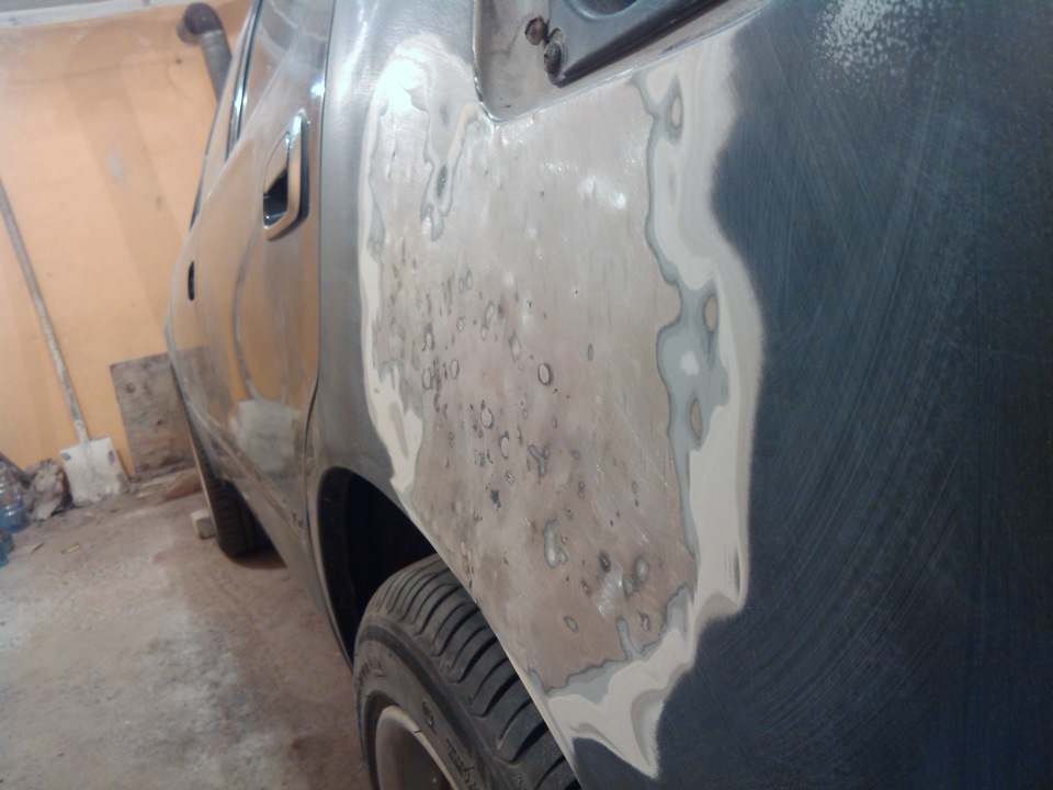

Далее перешел к заднему левому крылу, о котором я говорил выше. Для сравнения фото вмятины до ремонта и что стало после рихтовки кузовщиками.
Я бы, конечно, лучше б сам вытянул, если был бы подходящий инструмент.Замечу шпакли в этой области не было вообще. Делали мне ее 2 раза в разных мастерских: первый раз вроде бы сделали неплохо, но перетянули металл — вылез небольшой пузырь, а обнаружил я его уже когда начал вышкуривать нанесенную шпаклевку. Этот пузырь в мои планы ну никак не входил и, сказать по правде, к порче крыла я тоже приложил свои кривые руки — с нервоза стал усаживать металл (на фото видны вмятинки под шпаклей), потом разум ко мне вернулся и я, осознав, что сделал глупость, решил отдать авто на вытяжку металла споттером профессионалам, хотя изначально надо было попробовать пузырь прогреть феном и резко охладить, например, мокрой тряпкой.
У профессионалов тоже оказались руки не особо прямее моих и уже в другой мастерской мне нажгли дыры в металле. Заваривать дыры отказались: побоялись новых дыр нажечь, да и типа все равно шпаклей замажется. Скорее всего так бы оно и было, если б делал вмятину у них вместе с шпаклеванием, но я просил только вытянуть металл.
В общем, такое состояние дел меня не устроило и залеплять дыры шпаклей я не собирался, поэтому потратил еще неделю своего времени на поиски грамотного сварщика.
Далее обезжирил поверхность, зашкурил P80, снова обезжирил и перекрыл металл шпаклевкой со стекловолокном.
Шпаклевку со стекловолокном опять зашкурил P80 и P120, обезжирил и нанес шпаклевку с алюминиевой пудрой(темно-серого цвета). Затем повторил процесс шкурешки и нанес универсальную шпаклевку (бежевого цвета)
