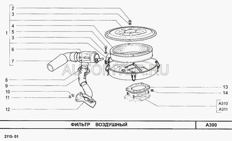

А зимой обратно на горячий впуск переделывать? Дело в том что очень холодная смесь тоже горит хреновато и раньше на зиму впускная труба переключалась на забор в районе выпуска. У меня на карбовой девятке например так было, там автоматически по температуре переключалось с одной трубы на другую. В оде и в м412 надо было вручную переключать.
Вот на картинке под номером 6 этот автоматический переключатель труб по температуре впуска.
Да, Вы правы. У меня на 07 тоже так было. Так как родной впуск остался на месте, достаточно вытащить поролонку которой я заткнул "хобот" и вставить её в гофру Х/В.

Поролон как вариант изнутри, можно что ни будь придумать с автоматическим переключением от 09, выше схему скидывали как это реализовано с завода было
dasvaz
