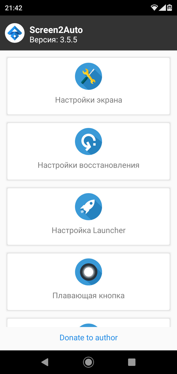

Мониторив недавно опять все эти варианты, прикидывая плюсы и минусы я наткнулся на информацию что появилась возможность сделать дублирование экрана смартфона без рута. Решил попробовать.
Действовал по инструкции из видео.
Файлы брал с 4пда.
Все установилось, только АА автоматически обновлял версию до 6.5.хххх а как я понял с этой версией получалась проблема, когда при открытие программ дублирования в АА, появлялась надпись "за время этой поездки новых сообщений не было". Решений проблемы было не много, в основном рекомендовали откатить АА до версии 6.3хххх но проблема заключалась в том, что для полной настройки нужно зайти в АА на телефоне и дать возможность установки стороннего софта, однако если откатить АА то при запуске на телефоне он просит обновить до более актуальной версии и получалась карусель это обновляешь то не работает, то откатываешь это перестает работать.
Думал опять мне не повезло успеть как с мирорлинком. Однако полистав форум, нашел информацию что с АА 6.6.6xxx все снова работает. Быстренько накатил, сбегал в машину и вправду все заработало.
Установил себе:
Screen2auto — при подключении запускает свой лаунчер, которым можно управлять прям с экрана ГУ (телефон экран не тушит, подсветка переходит на минимум). Вроде все здорово, но время от времени выскакивают баги (возможно автор в дальнейшем допилит) ввиде черных экранов при запуске программы из лаунчера.
AA miror + — просто дублирует экран, управление происходит только со смартфона (экран так же не гаснет). Но работает более стабильно.
Пока меня данный вариант вполне устраивает, а с учётом потраченного в 0 рублей (нужно на "кофе" автору screen2auto скинуть) более чем! И теперь даже не привычно, что ГУ снова ожило для меня.
Вот такое пустословие, с непонятным выбором и решением задач, может кому пригодится.

Включаем ГУ подключаем телефон сразу появляются карты нажимаем кнопочку появляется заставка и внизу иконки приложений, нажимаем на S2A и получаем черный экран.
Андроид какой? Если выше 10, то в настройках Screen2Auto нужно установиь опцию отключения SELinux
10 й андроид
75vitamin
S2A дай все разрешения, и будет счастье

Пока на мирор плюс. Дублируется вообще без проблем (но к сожалеию управление только через телефон). Скрен2авто начал выдавать черный экран (может из-за моих корявых настроек, потому что как только сделал работало все очень даже хорошо)
Только что установил, на магнитоле, при вкл. С2А, чёрный экран, что то не так
Возможно конфликт происходит. У меня появился черный экран когда в настройках указал автозапуск антирадара.
Попробуй ААмирор плюс установить. Он должен работать 100%
Дал все разрешения в С2А, всё заработало, спасибо! Давно хотел зеркало, но жаба душила, покупать Soni z3.5.Спасибо, добрый человек!

S2A установил без рута, проблем вообще никаких, работает как часы. 99% связано с тем, что пользователь даёт не все разрешения. Нужно разрешить буквально всё!
