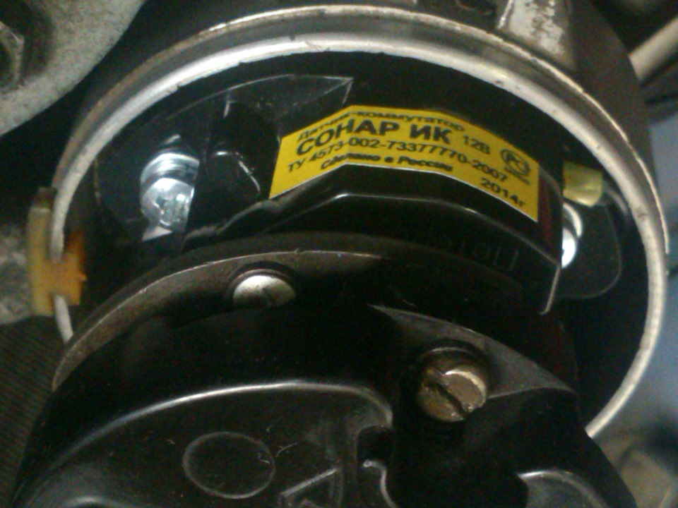

Начитавшись мнений и отзывов Решился на модернизацию, усовершенствование штатной системы зажигания в бесконтактную электронную.
Установка проста и несложна…поэтому на фото незаморачивался.
1. Демонтаж скобы для фетра — смазки кулача распределителя, и сам Прерыватель. Разъединение проводов прерывателя с кондесатором.
кстати сам кондёр оставил, только проводок отвёл в сторону.(фото 4)
2. Очистка кулачка и резбовой основы растворителем от масла-грязи.
3. Установка коммутатора разводка проводки, напайка клемы под резьбовое соединение катушки зажигания на клему "+ Б".
4. Регулировка положения коммутатора типа "зазора" по сигна
лу светодиода.
И всё — у меня сходу завёлся мотор на метане.
Заметки:
Провод питания сонара для 2х ампер тонковат.
Коммутатор не герметичен, думаю со временем ИК-датчики забьёт грязью.
ВПЕЧАТЛЕНИЕ первое:
Мотор завёлся сходу * хорошо.
Работа движка осталась прежней * плохо.
Угол опережения зажигания остался прежним * здорово
Выводы первые:
1. Ивсётаки свечи придётся пробовать новые;
2. За отсутствием положительных изменений — моя машина стала чуть менее надёжной с внедрением электронного элемента взамен механическому.
В прочем дорога покажет …

Тоже пользовался таким девайсом. Ток украинским Совек.
Вроде ничего, но так чтобы какие-то ощутимые изменения были, даже и не заметил. Наоборот когда нужно больше 3к оборотов дать то была туповата. За контакты вообще ничего плохого не скажу, много тут пишут, что постоянно что-то регулируют и прочие недостатки, я за более 5 лет ниразу контакты не трогал. А на Совек поменял только из-за того, что захотелось попробовать что это. Сейчас уже на полноценном БСЖ.
Мне стало легче, ты подтвердил мои ощущения ! т.е. изменения незаметны.
Удачи
Спасибо))) И тебе и втоей машинке также))
себе такой сей дивайс установил уже 3 год катаюсь ничего не замечаю, забыл что такое контакты)
А я в полном разочаровании.
На утро еле завёлся на метане…
а ты правильно выставил? Просто по началу я тоже разочаровался но потом посидел почитал и оказывается его надо было ещё и выставлять)
Конешно, всё по инструкции…
Даже перестраховался, позвал Отца, я крутил рукоятку а Он глядел и выводил зазор.
Диод то красный то зелёный. Вот только нас смутил небольшой момент "мёртвый" когда диод тухнет.
хм… странно однако я когда выставлял этого момента не досмотрел даже и не знаю может сонар такой?
пока тока Очь надеюсь шо сонар оригинальный фабричный…
лижбы уже не подводил в дороге…
