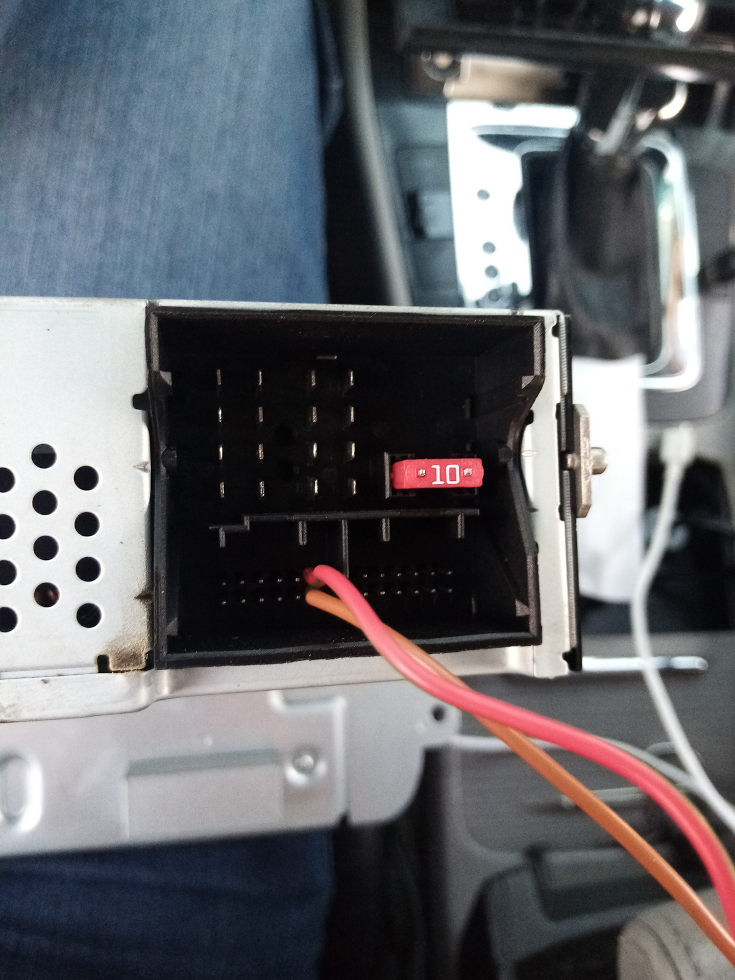

Первая попытка подключения была неудачная, через з. ход( синюю фишку) шли помехи на заведённом, когда подключил через реле, вообще перестала работать! Пришлось покупать новую камеру, так как дырку уже сделал над номером.
И так. Небыло переходника в мафоне, подключил в пины, что на фото, 2 провода.Просто втыкнул. К ним прикрутил кабель идуший в комплекте с камерой плюс и минус.Предварительно избавившись от самого желтого штекера.
Красный(третий проводок тонкий с боку того желтого) никуда не подключал!

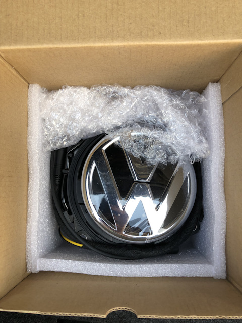

Протянул провод в багажник . С зади, к самой камере подключил второй конец кабеля, тобиш оставшийся жёлтый штекер. (третий красный тонкий провод что в" желтом" никуда не подключал.)
Плюс" красный тюльпан(штекер) идущий от камеры" на подсветку багажника.
И минус на массу корпуса.

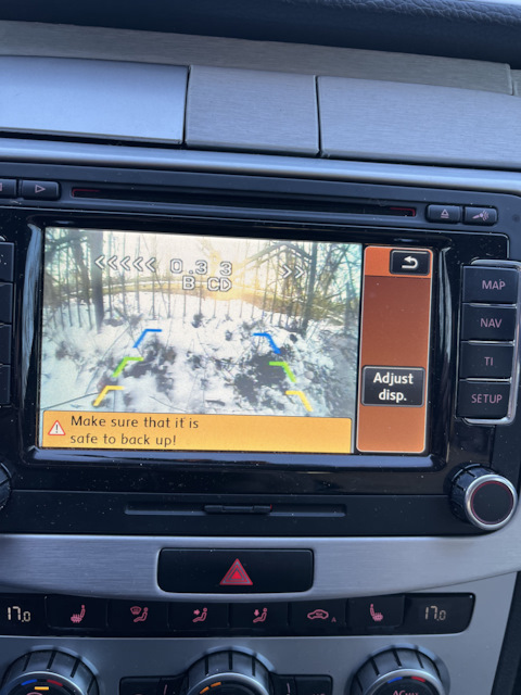

И заработала!
Геморное это дело.
Вот решил поделиться, на радостях)) На заведенном никаких помех, и включается без перебоев при включении задней скорости сразу же, при закрытом багажнике. Естественно через васю за ранее активировал.

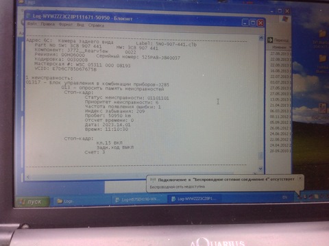

А как активировать камеру Васей? В каких блоках что нужно прописать?
активировать камеру в 56 блоке — Байт 3 — Бит 6
