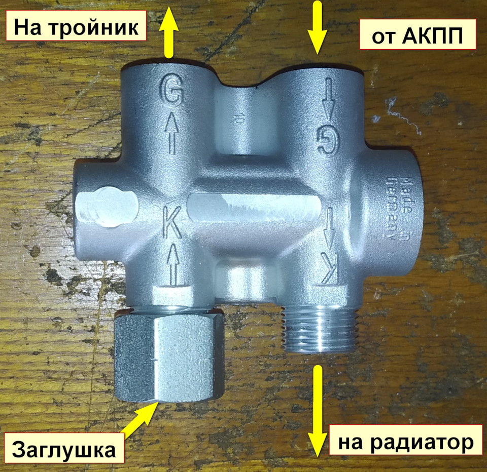

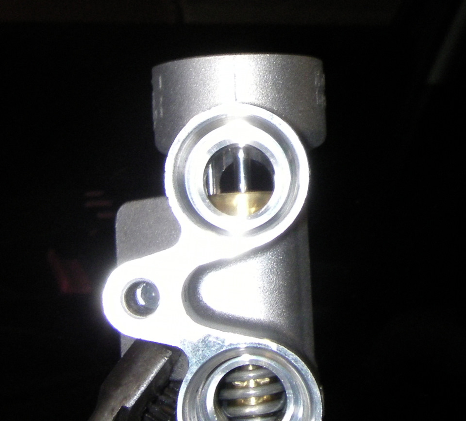

Подготавливаем термостат, проверяем феном его работу. Термостат по отзывам очень надежный. Это хорошоооо.
Термостат решил подключить по этой схеме. Зачем? Почему? Об этом подробно написано здесь.
Для подключения по вышеуказанной схеме мне понадобился тройник. Так как все фитинги и шланги у меня на 10, приобрел латунный тройник на 10. Но внутренний диаметр у него почему-то визуально значительно меньше, чем у фитингов, поставленных мне вместе с комплектом для установки радиатора. Это я заметил ещё в магазине, поэтому приобрел ещё тройник на 12 — на всякий случай. Именно его я и использовал, несмотря на то, что шланги на него надеваются с большим трудом. Можно даже не использовать хомуты — не сползут. В идеале подошел бы тройник на 11, но такого в продаже не было. Если он продается на Али, то имеет смысл заказать заранее именно его — тройник на 11.
Разбираемся с подключением термостата, устанавливаем заглушку.

Особенность установки такова, что он не должен обдуваться прямым потоком воздуха как снаружи (тогда он будет излишне охлаждаться и температура в контуре охлаждения будет выше требуемой), так и от радиатора охлаждения автомобиля (тогда он будет излишне нагреваться и температура в контуре охлаждения будет ниже требуемой).
Соединяем все патрубки в кучу (по схеме), не забывая о защите шлангов от перетирания.
