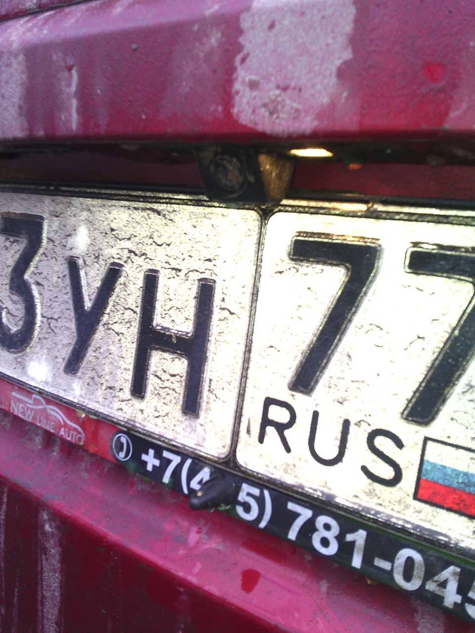

Покрутив камеру в руках, понимаю, что весь корпус фонаря, где лампочка, надо оставлять, а камера должна встать внутрь него, заменив только стеклышко. Для этого пассатижами вытаскиваю клеммы лампочки (они больше не нужны), а в донышке корпуса фонаря делаю отверстие, чтобы просунуть провода от камеры. Тот провод, что для светодиодов подсветки номера, соединяю со штатными клеммами (скручиваю и заматываю хорошей тянучей изолентой). Все это укладывается внутри этой планки. Сигнальный провод и питание камеры провожу через правую резиновую заглушку, которую немного надрезал по радиусу от края. Камеру состыковываю с корпусом фонарика, промазав черным герметиком для надежности.

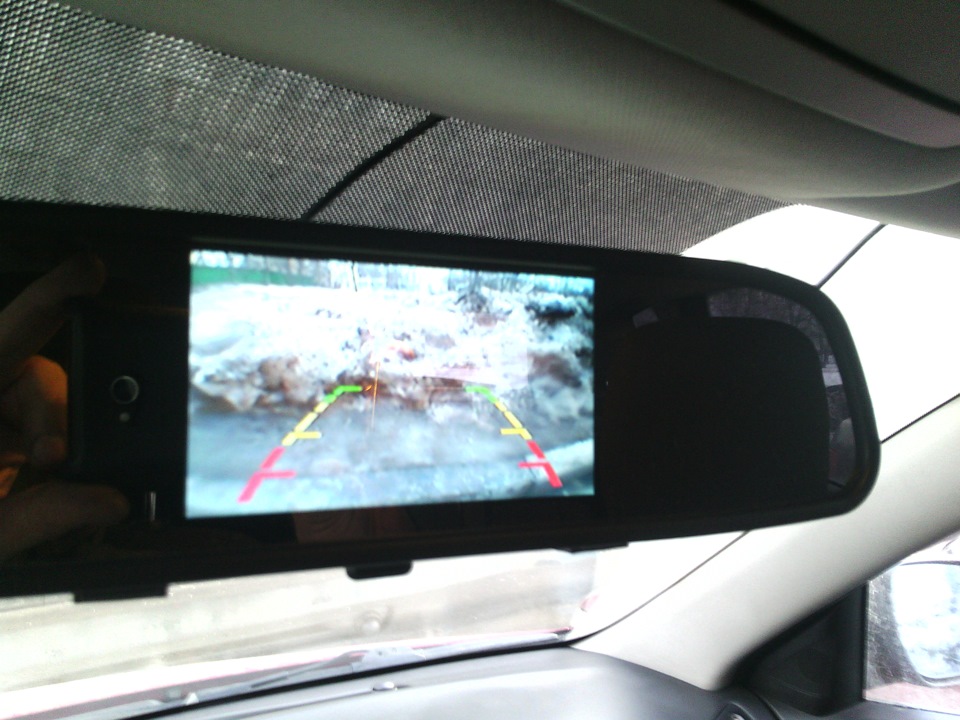

И вот теперь устанавливаю зеркало с монитором поверх штатного, а провод, который на конце раздваивается на сигнал (желтый "тюльпан"-мама) и питание (красный), засовываю по центру под кромку потолка и вывожув тот же проем плафона.
Стыкую тюльпан в тюльпан приемника, провода питания соединяю, изолирую.
Проверяю: зажигание, ЗХ — КАМЕРА РАБОТАЕТ!

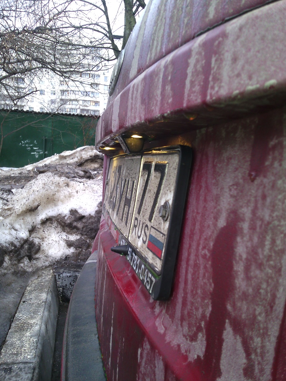

7. Но, дело известное, камера в сырую погоду будет быстро залепляться моросью и грязью, как и весь задок. Возникла идея поставить омыватель, благо в универсале уже есть трубочка для штатного омывателя заднего стекла. Заранее была прикуплена еще одна трубочка (черная резиновая от ВАЗ-2110, тройничок и форсунка омывателя задка от ВАЗ-2104 (однодырочная конусная) и конусообразный уплотнитель бачка омывателя для ВАЗовского моторчика.

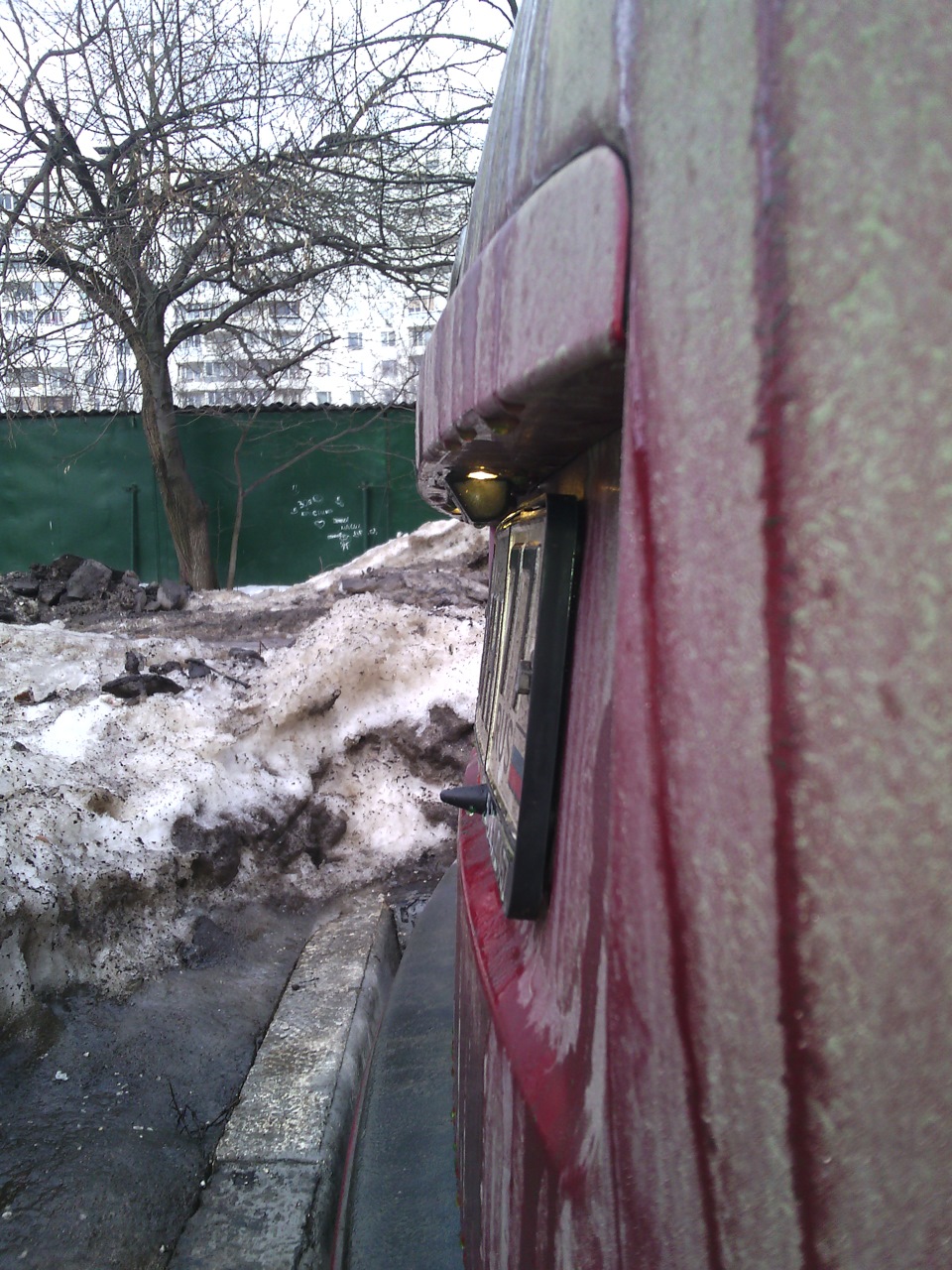

Решил устанавливать в кромку рамки номера как раз под камерой. Прицелился по месту, просверлил насквозь рамку и металл вместе тонким сверлом. Потом рамку снял, рассверлил отверстие на 8мм (резьба форсунки), вставил форсунку и зафиксировал штатной пластиковой гайкой.
Дырочку в железе рассверлил на 10мм. В качестве проходного уплотнения отлично встает уплотнитель бачка омывателя, который я упомянул. Я его вставил изнутри наружу, а конусную часть подрезал, оставив ~4мм.

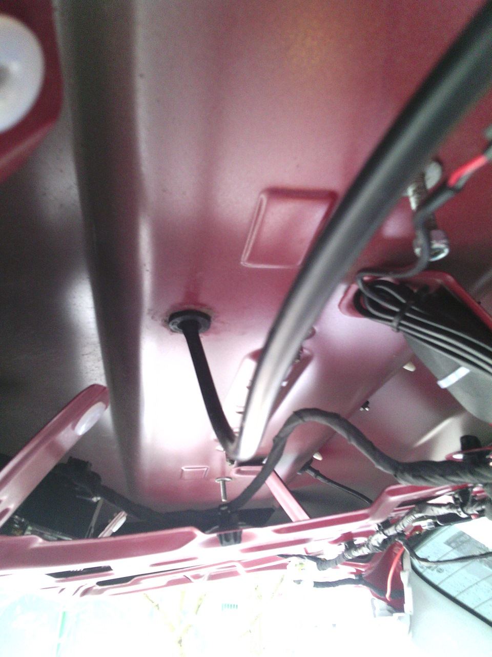

Штатный шланг разрезал примерно посередине между местом его появления в задней двери и штатной форсункой в стоп-сигнале, в разрыв вставил Т-образный тройничок, к нему дополнительный шланг, который провел в полой правой металлической стойке (там же, где и провод ЗХ). Далее провод просунул в уплотнение, вывел наружу, пристыковал к форсунке и, ставя рамку на место, форсунка со шлангом плотно зашла в уплотнение. То, что надо.

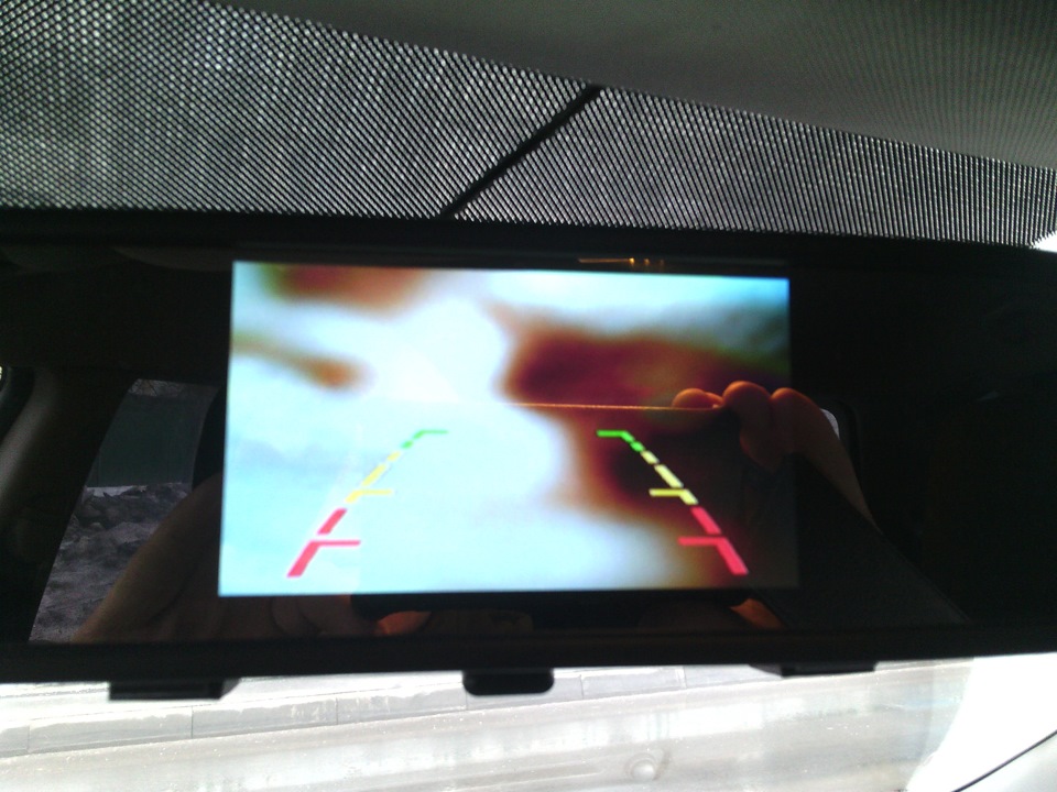

Дальше — настроить направление струйки прямо на камеру, дело техники. Для проверки замазал грязью (прямо глинкой из-под ног) камеру, дунул и заснял.
Эффект — ЗАМЕЧАТЕЛЬНЫЙ!

А там трубочка просовывается изнутри сквозь уплотнение и надевается на штуцер "писюна" любой длины. То есть, пластиковая гайка прижимает форсунку только к рамке. Рамка прикручивается 2мя болтиками на штатное место.

Вот, вклячил видео! :)
Напор нормальный, грязь смывает, даже засохшую за 1 секунду. То есть, фактически сначала вода идет на стекло, а через секунду доходит до форсунки камеры, еще через секунду камера чистая.
