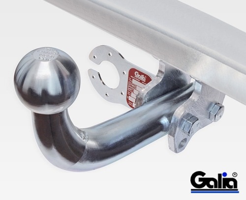

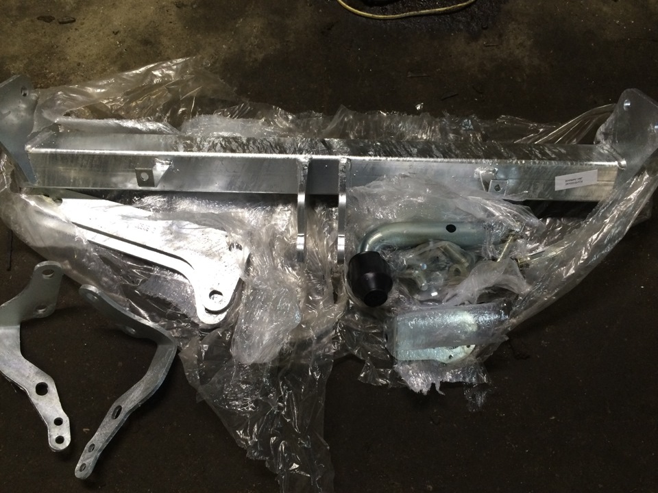

Почему выбрал данное сцепное устройство?
Во первых смотрел довольно мощный фаркоп, т.к. прицеп не маленький
Во вторых решающую роль сыграло то, что он полностью оцинкованный.
В общем про характеристики его можно почитать и тут www.4rn.ru/catalog/farcops/22304/174830. Смотрел сначала быстросъёмный фаркоп, в последний момент жаба задушила)))

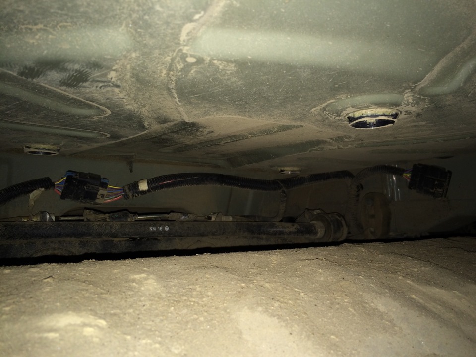

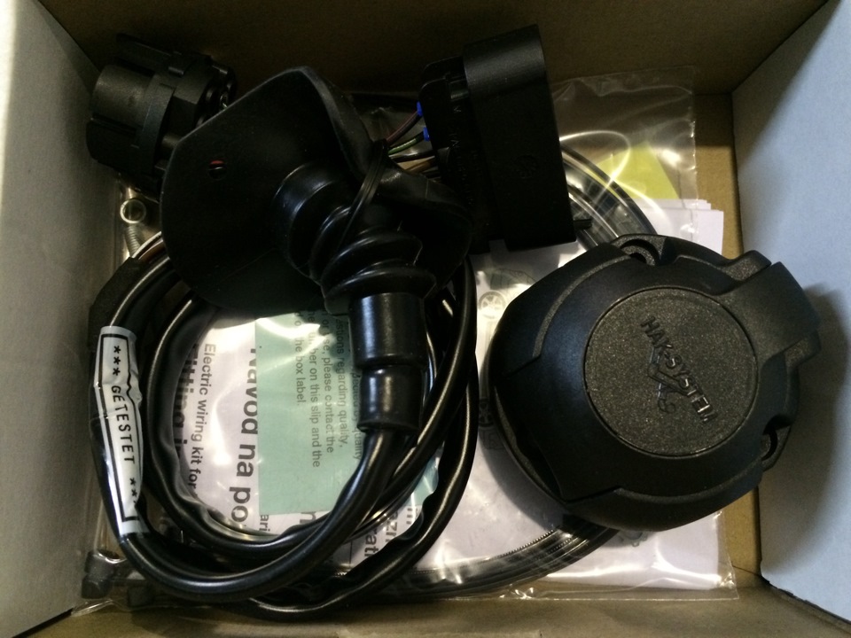

Электрику купил штатную на Каптиву/Антару, хоть и дороговато вроде вышло, но не пожалел, монтаж и подключение проводки прошли быстро, очень качественно и без колхоза (кстати, обнаружил что при подключении через штатный разъём загорается лампочка на приборке что прицеп подключен). Вот ссыль на электрику www.4rn.ru/catalog/farcops/22304/174545

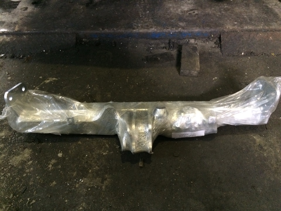

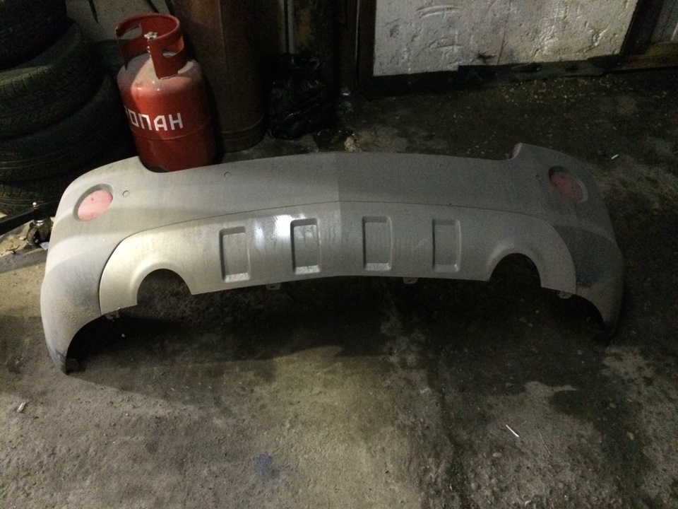

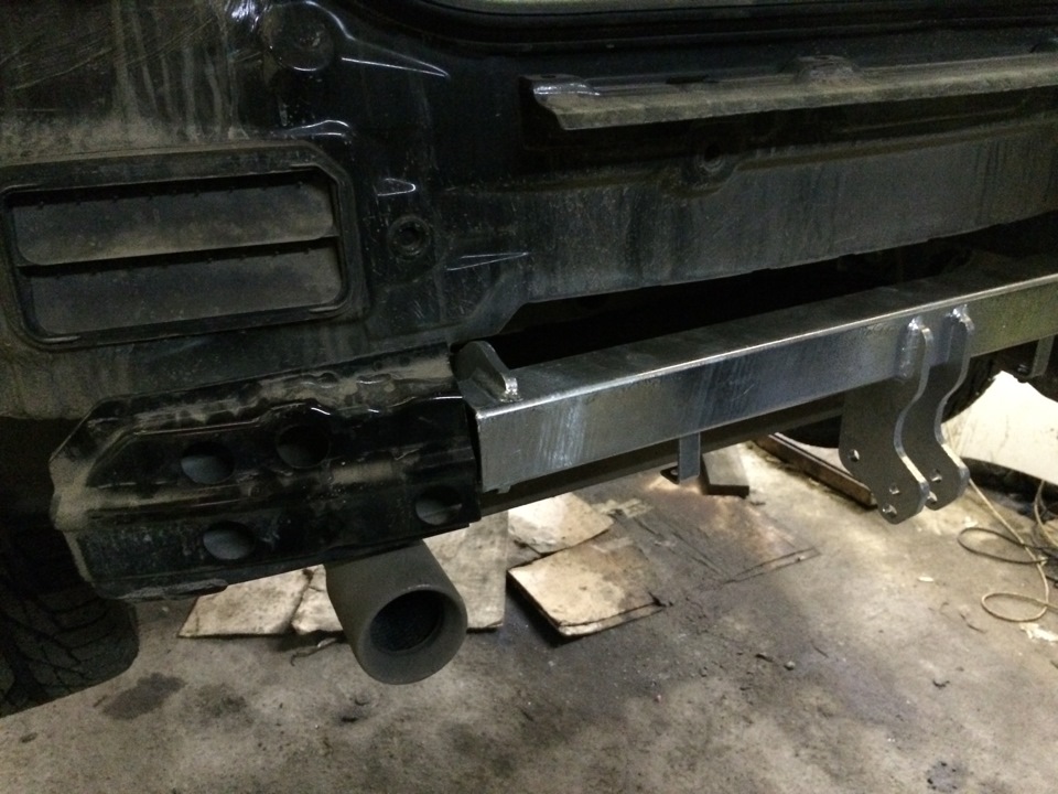

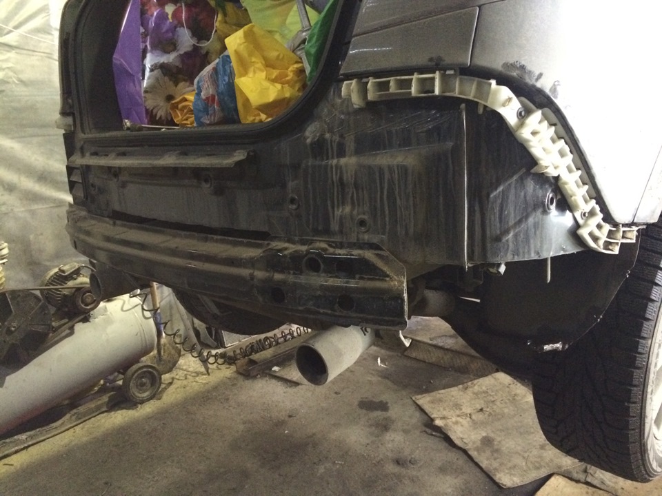

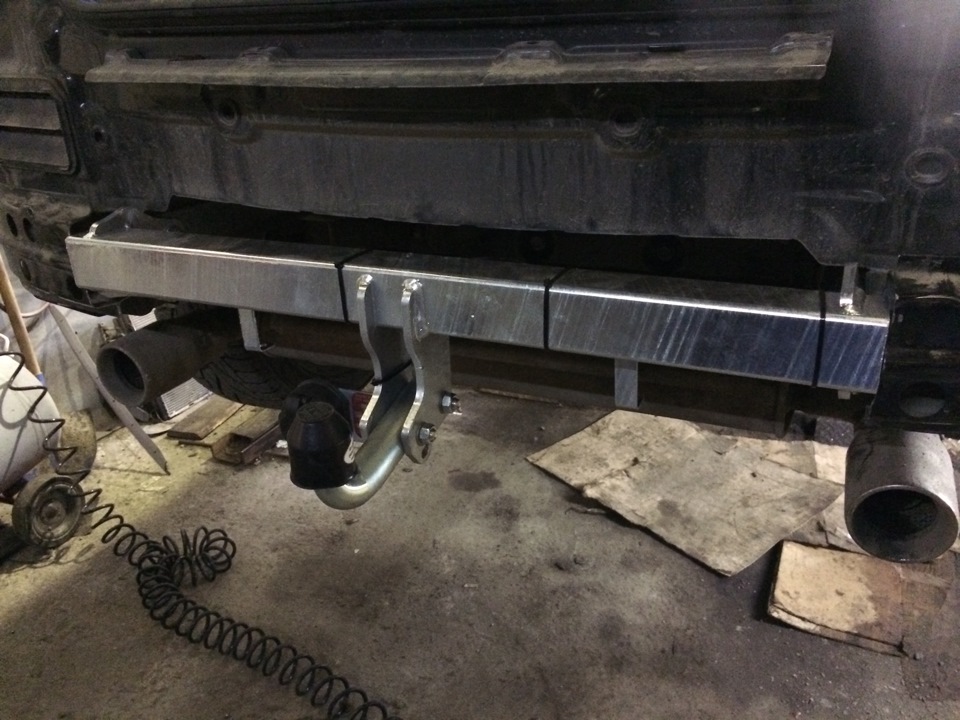

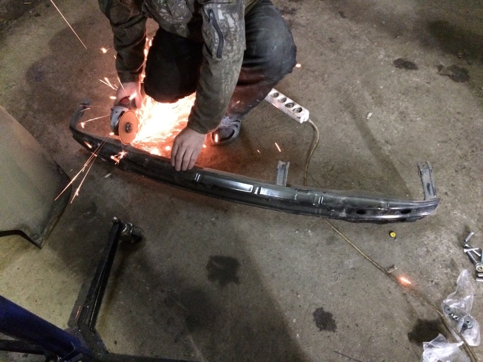

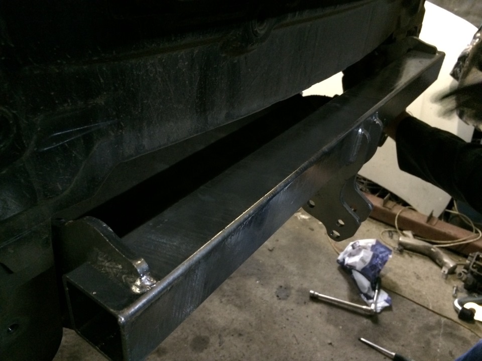

1. Везде написано: вырез в бампере не требуется! Это хрень! ещё как требуется!

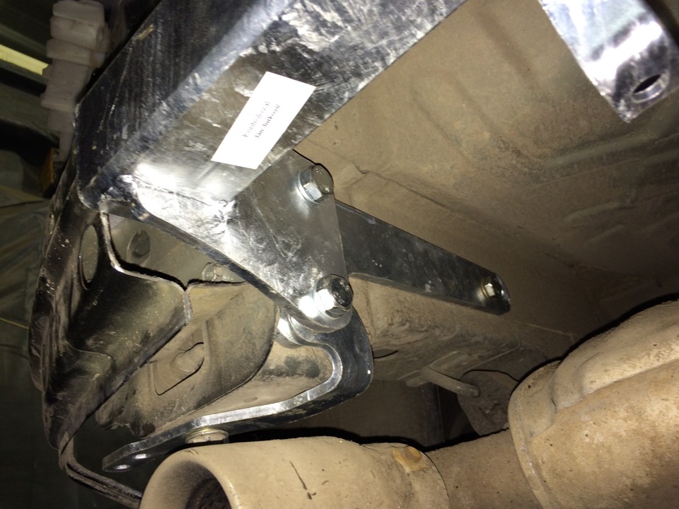

2. Я предполагал что фаркоп встаёт в штатные места легко и просто, но не тут то было, что бы его установить надо вырезать болгаркой центральную часть усилителя бампера… Возможно они конечно все так ставятся, я по детской наивности и отсутствии опыта это не предполагал

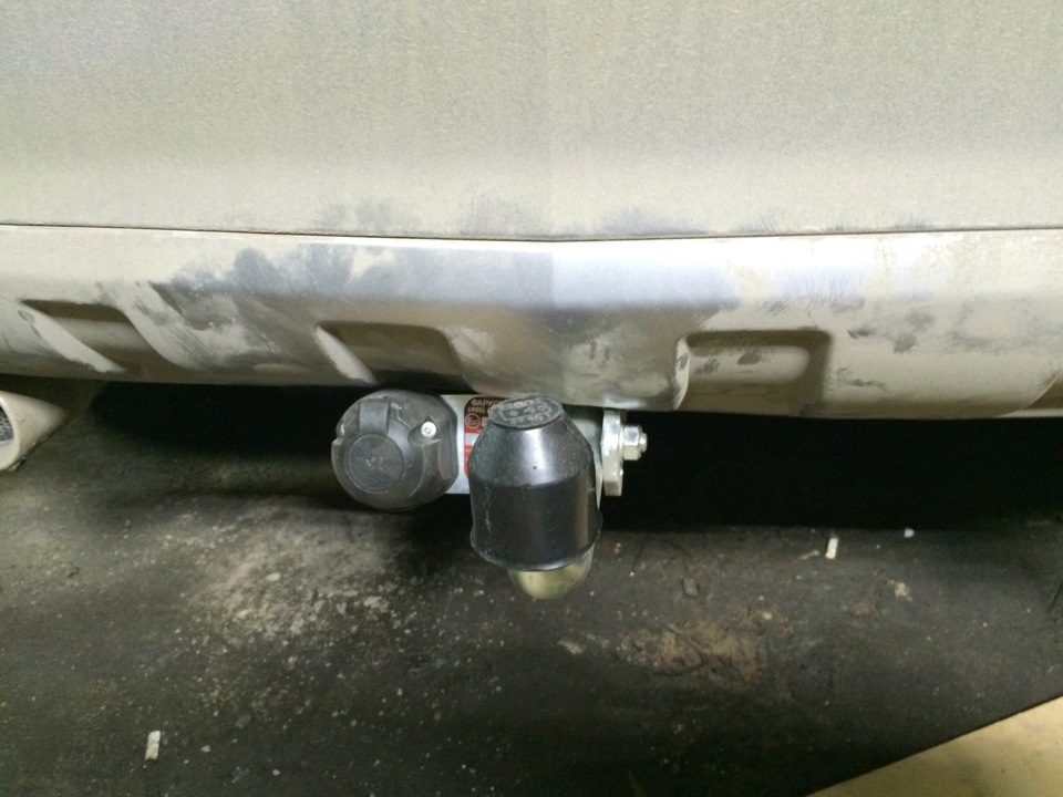

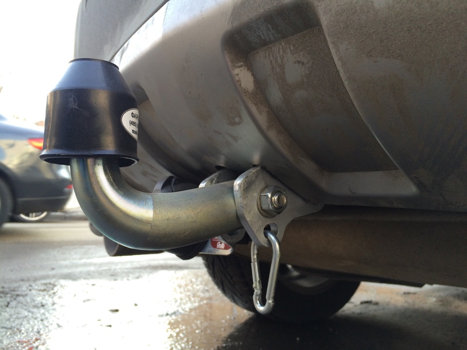

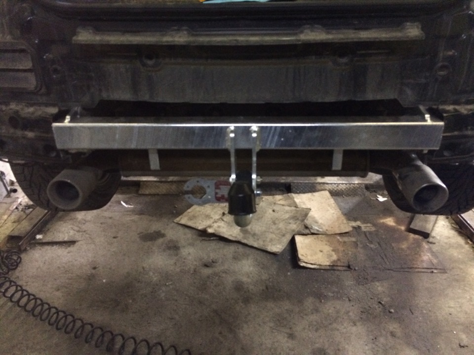

Но в целом конечно я остался доволен, надо немножко доработать и будет чудненько. Вчера в торопях ставили т.к. нужно было успеть забрать прицеп
Теперь резюме: придётся конечно ещё дорабатывать стык бампера с фаркопом, во первых переварить на фаркопе крепления для бампера что бы его можно было прикрутить, во вторых на накладке надо будет подравнять прорези под кронштейн, и сделать лучше выпил под место где стоит розетка, так смотрится бампер не симметрично, розетка стоит криво, соответственно за вторую проушину карабинчик с цепью от прицепа не зацепить…

По какой причине не стал брать быстросъемный, я на него внимание обратил, чтоб не мешался лишний раз.
Да а смысл? Переплачивать пятерку? Он и так с моим обвесом не плохо смотреться) + отец посоветовал: "лишняя защита от дураков". Да и так вроде надежней на болтах

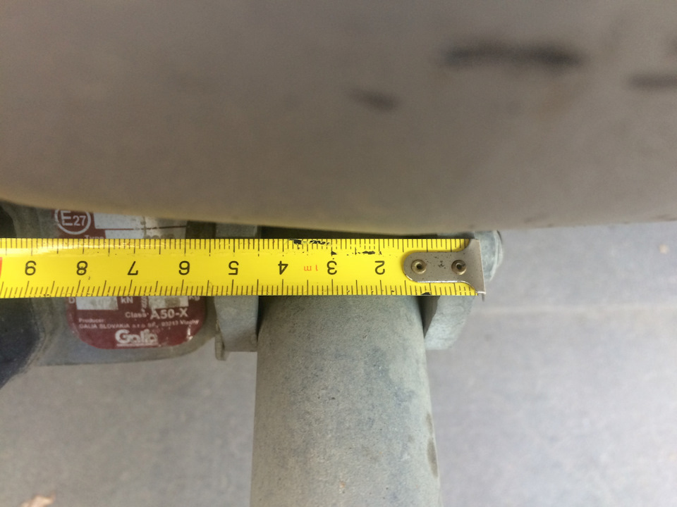

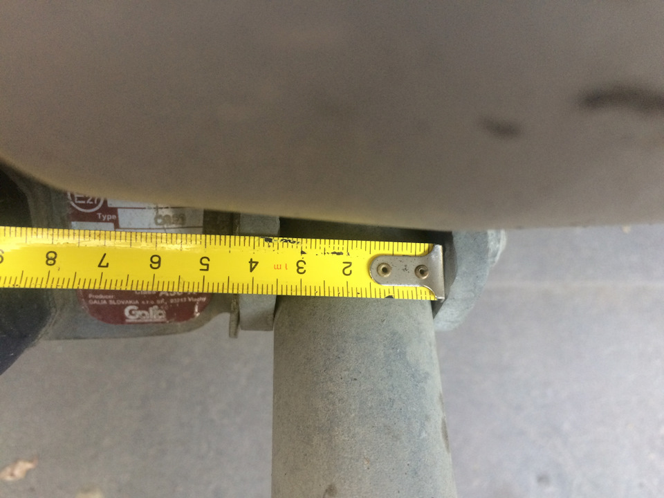

Доброго Вам времени суток.

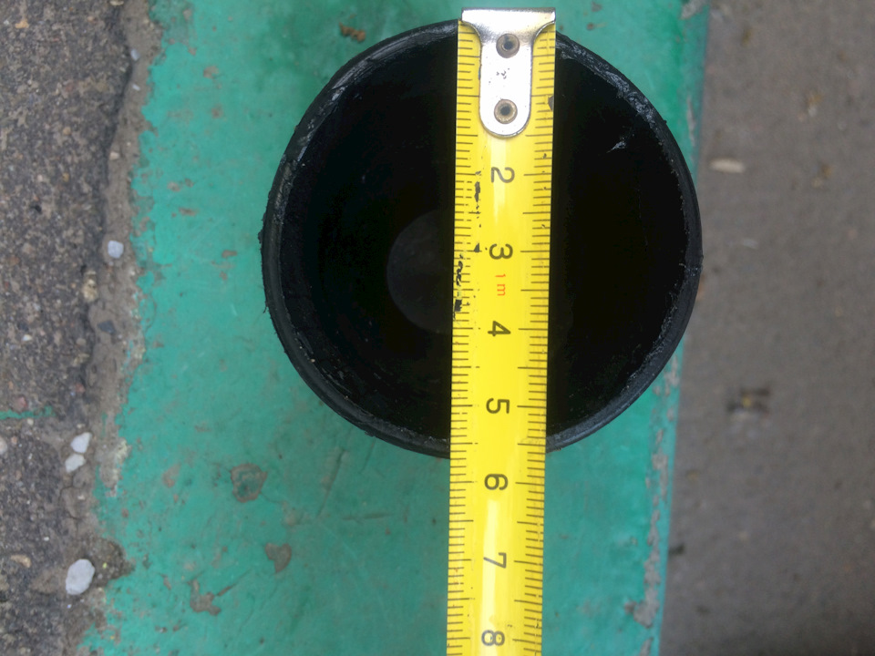

Подскажите пожалуйста, какое горизонтальное расстояние между элементами крепления съемного (т.к. болтовое соединение) крюка (диаметр крюка в точке болтового крепления)?
Приветствую! Сегодня сниму размеры
Pahastar22
Извиняюсь что долго, всё руки не доходили. Отвечу на вопрос в картинках)
Размер колпачка соответственно равен диаметру шара

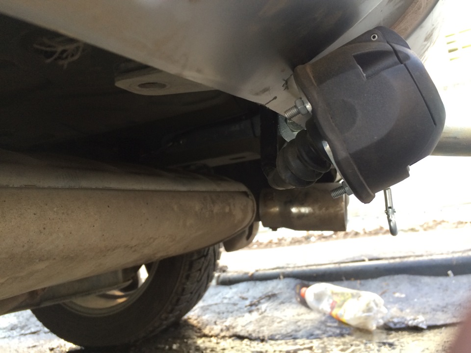

Привет фото розетки выложил-как обещал
Розетку я переделал-повыше поставил, Надо будет фотки выложить

хорошо сделано. Аккуратно!
спасибо!
