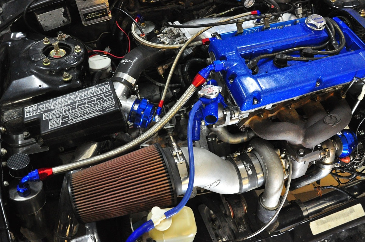

extrimer
Я не буду тебя отговаривать )) сам когда-то прошел через это ))
А что за тачка?
Та был у меня Мицубиси на 2.2 строкере, ковке, 280 валах, 35 турбе и АЕМе. Сколько денег в нее впулил, даже считать страшно ))
Красотень!Нормально валила походу мафинка💪💪💪
