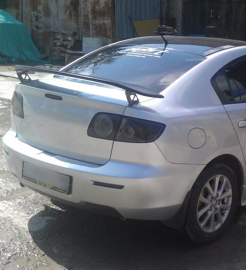

Этот на крепление за края крышки багажника:
А вот как выбрать и установить вот такие спойлеры? Что лучше делать, просверлить, скотч, клей, боговое врепление за края крышки багажника, что скажите про это? Фото скину разных спойлеров: Этот на скотче.

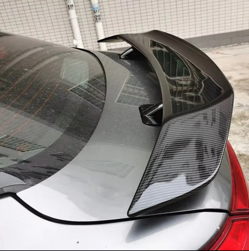

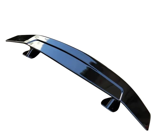

Или вот такой с алиэкспресс, только есть опасения как бы он на ходу не прилетел сзади идущему: ( aliexpress.ru/item/100500…_results.6.45a56d863Wm26m ) Как же их все таки крепить?
я не специалист, но такой спойлер я бы точно не крепил на скотч, на него же на скорости ещё действует воздушное давление, если скорость за 150, то там даже зад машины может опускать, так что я бы крепил только на нерж болты в багажник. Внешний вид — уже другой вопрос, но мне каж на бмв смотреться будет не очень, больше для тойоты из 90 такой
Ну из 90-х я помню были высокие, которые сейчас много ставят на ваз-07 чуть не до крыши, мне такие не нравятся, а этот вполне приличный, особенно не карбон а черный глянец, только меня смущает его крепления, понять не могу как его крепят.

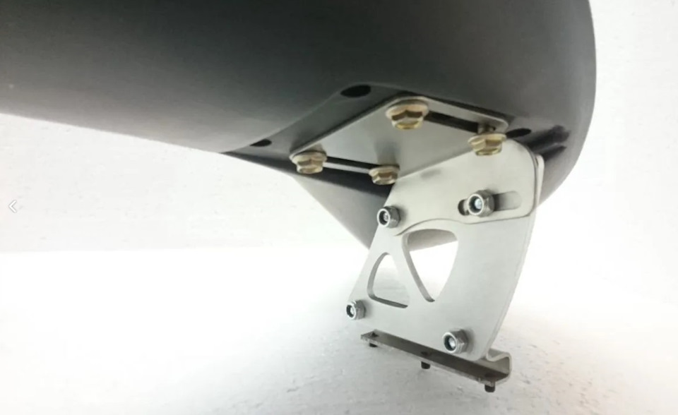

Подумал я тут, действительно, этот спойлер на скотч ставить опасно, да и многие говорят такие сверлят крышку, а для меня не приемлемо это. После долгих поисков нашел вот такой, крепится на крышку багажника по бокам, простой и удобный способ без сверления.
