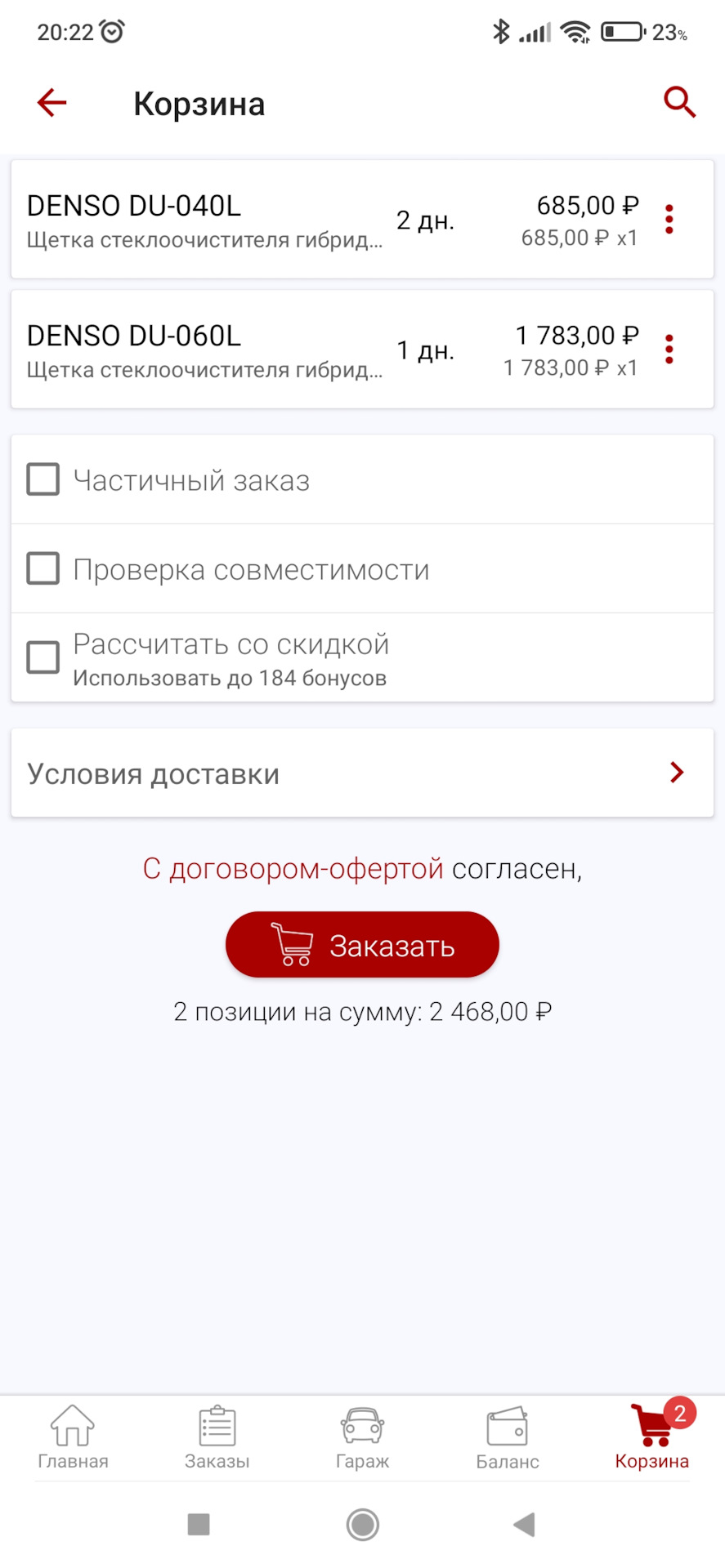

Вроде бы денсо всего на 370р дороже
Ого, хороший ценник 👍
RadiCaifa

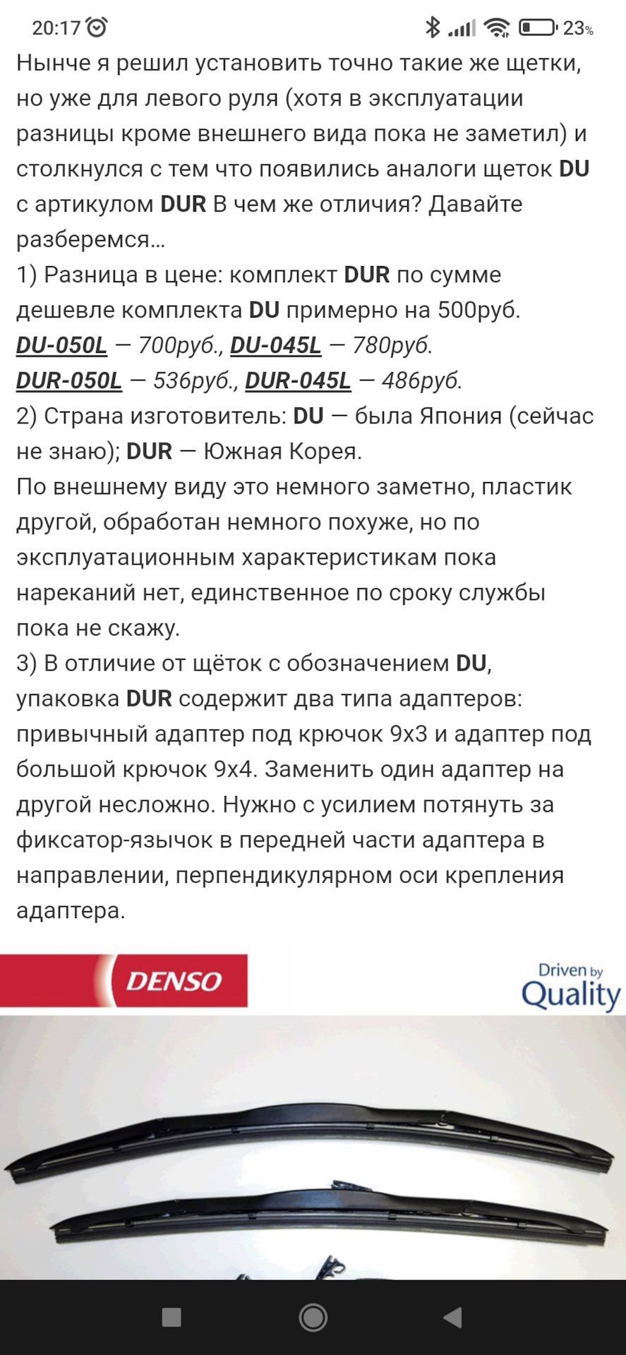

А вот если бы ты выбрал щетки DENSO одной разновидности с артикулом DU, то ситуация с ценой уже была бы другой:
Вот нашол, но непонятно, это две щётки, или одна?
Посмотри ещё раз внимательно все фото в моем посте, и сразу станет понятно, что при заказе по артикулу, который я указал, придет комплект из 2 щеток

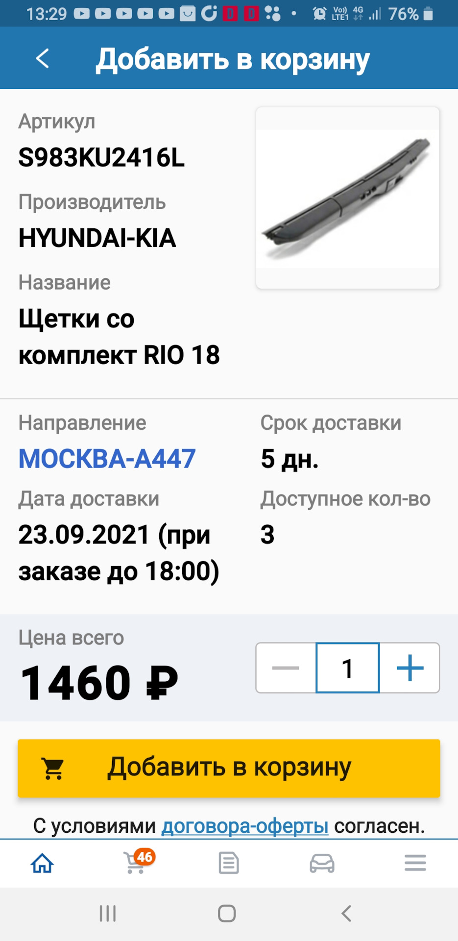

предыдущий комент удалил. Все нашел — просто похоже еще не проснулся😁. Спасибо за информацию — заказал себе сейчас. 1590 вышла цена. Про данные щетки не знал. Денсо вышли бы 2500-2600 за комплект. кпц, что с ценами делается 😭
А где нашли дайте ссылку пожалуйста?
Если Вы про то, где я нашел щетки — в приложении Автодок по артикулу автора S983KU2416L.
Я по этому артикулу дешевле 5000 не вижу щеток. Denso там же на автодоке 1600

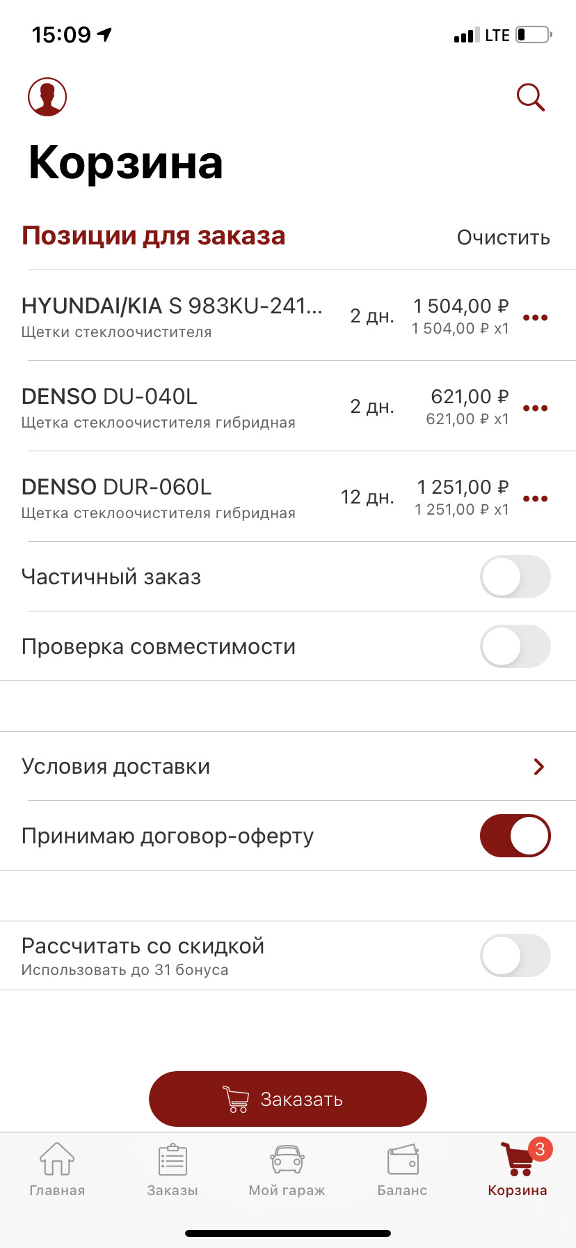

1772🤷♂️
Гуд прайс)
RadiCaifa
1772🤷♂️
А почему у одной в артикуле DU, а у другой — DUR?
🤷♂️У меня такие стоят

1772🤷♂️
Только не 1772, а 1872

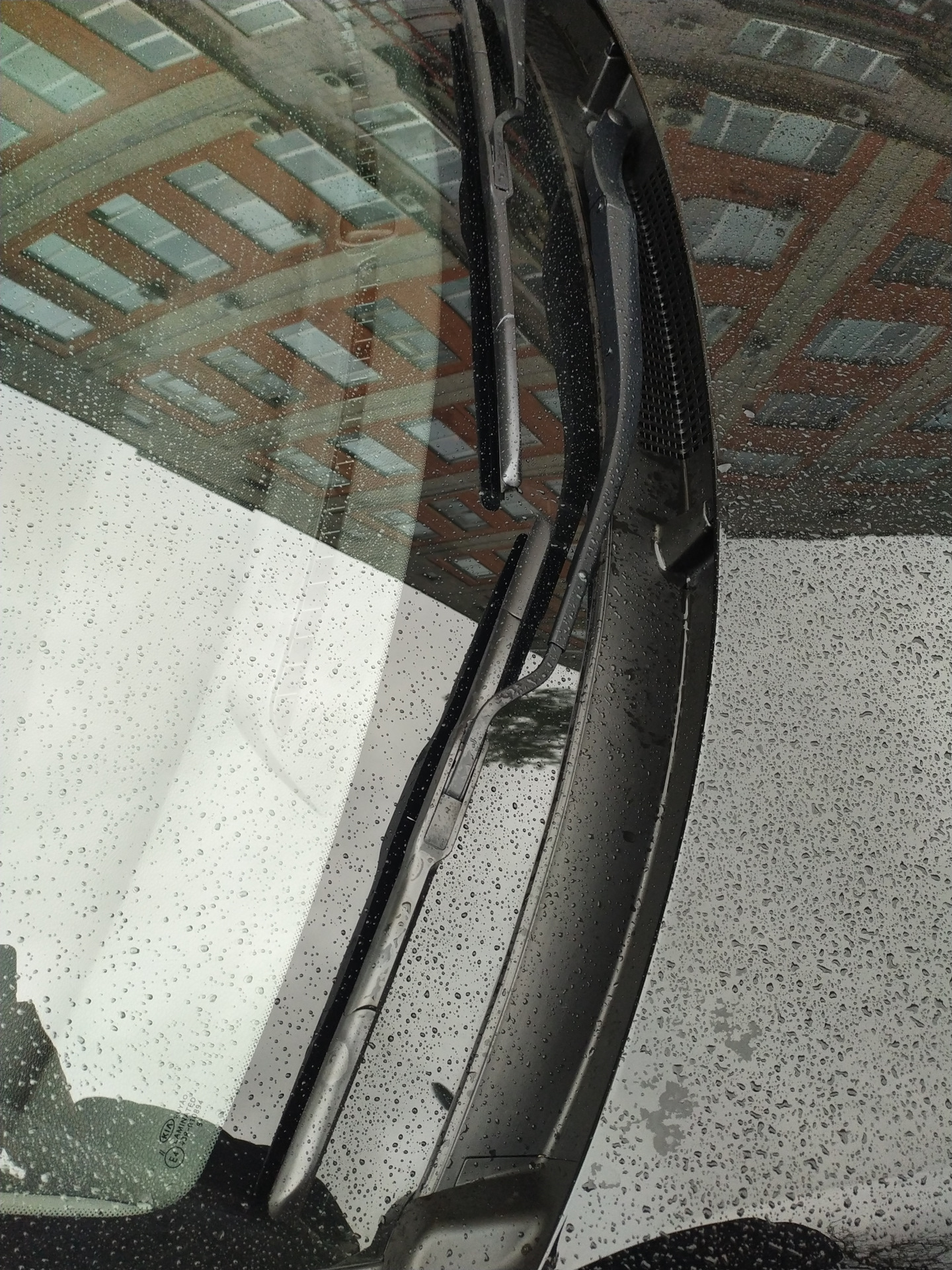

А размер у нас разве не 650 мм и 400 мм?
Знаю, что левая щетка длиной 650 мм была на Рио 3-го поколения
bazalt32
До 2017 г. включительно шли 650 мм, с 2018 г. 600 мм
Т.е стекло по сути осталось тоже. А щётка стала меньше 😀😀😀😀 интересная экономия.
Может быть вторая 450 стала? Но врятли
Они поменяли расположение креплений дворников, в именно они стали ближе друг к другу 😆
Два года назад я попробовал поставить 650 и 400 мм (у некоторых на 4-ом поколении и X-Line они нормально работают), но когда включил стеклоочиститель, щетки сцепились и та, что больше, лопнула 🤣🤷🏻♂️ На этом эксперимент закончился и была докуплена щётка 600 мм)
Я поставил 650/400, первый раз опробовал цепляют друг за друга. Решение было простое — просто немного переставил поводок водительского дворника на пару рисок — как итог все идеально.
Грамотно) Я тоже хотел попробовать и затем переставить поводок, но не успел среагировать на встречу щеток и выключить зажигание — большая щётка лопнула 🤷🏻♂️
