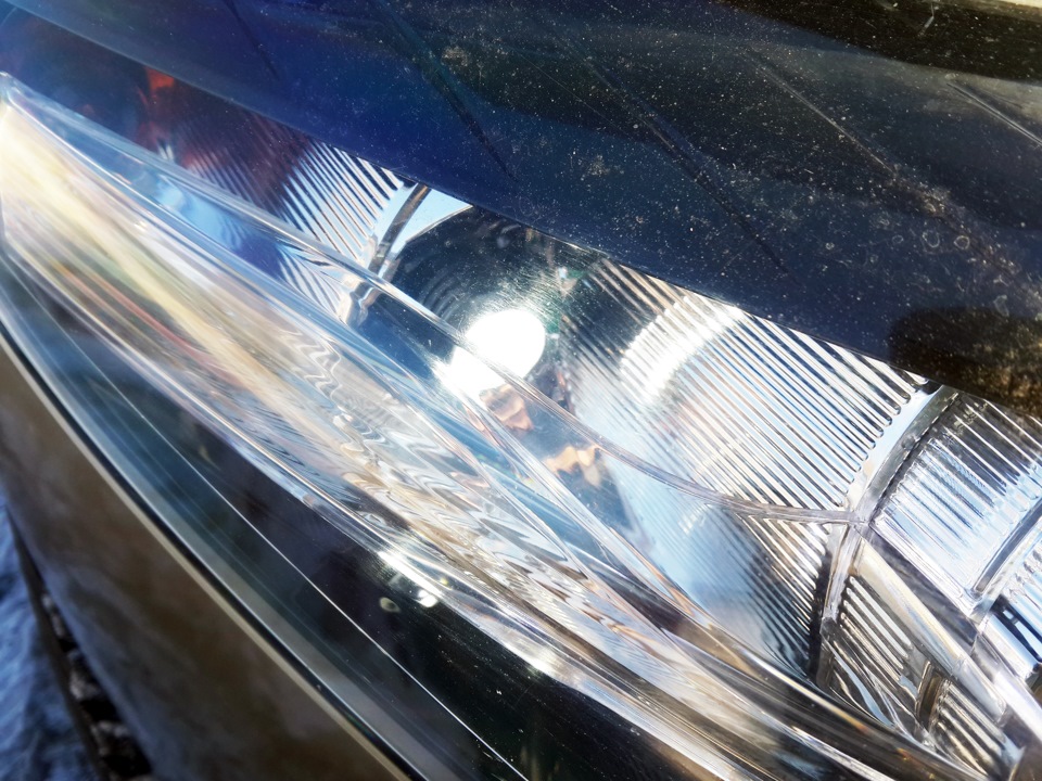

Когда всё заработало, я посмотрел на стандартные лампы, к слову мощностью 21W КАЖДАЯ ! И принял однозначное решение — Менять !
Заказал Cree диоды, каждый по 3W.
Как пришли — сразу примерил
Светят достаточно ярко, тем более всего-то 6W общего питания. На фотках не так ярко как вживую. Теперь и нагрузки на гену меньше, сможет хоть подзарядиться при езде по городу, а не как раньше ездил на габаритах + туманки.

Не знаю, сколько не смотрю на всех, кто ставит диоды, плохо днем их видно, может конечно фото не так передает. По мне штатные лампы более заметнее
По яркости, скажу что уж точно не хуже штатных светят. Лампы накаливания дают более рассеянный свет, потому кажется что ярче, а диоды, по крайней мере мои, светят в точку, радиусом (пучком) потому когда смотришь спереди, свет достаточно яркий, а когда слева-справа, кажется что не так ярко.
Alex-M88
Да плоховато днем светят, поставил у работы одну, сравнил, обычная раза в два ярче. Заказал другие, без линз, чисто диоды по кругу 18шт. Думаю отражатель будет хоть работать, а то от линзы толку нет, т.к. рассеиватель стоит перед ней.
