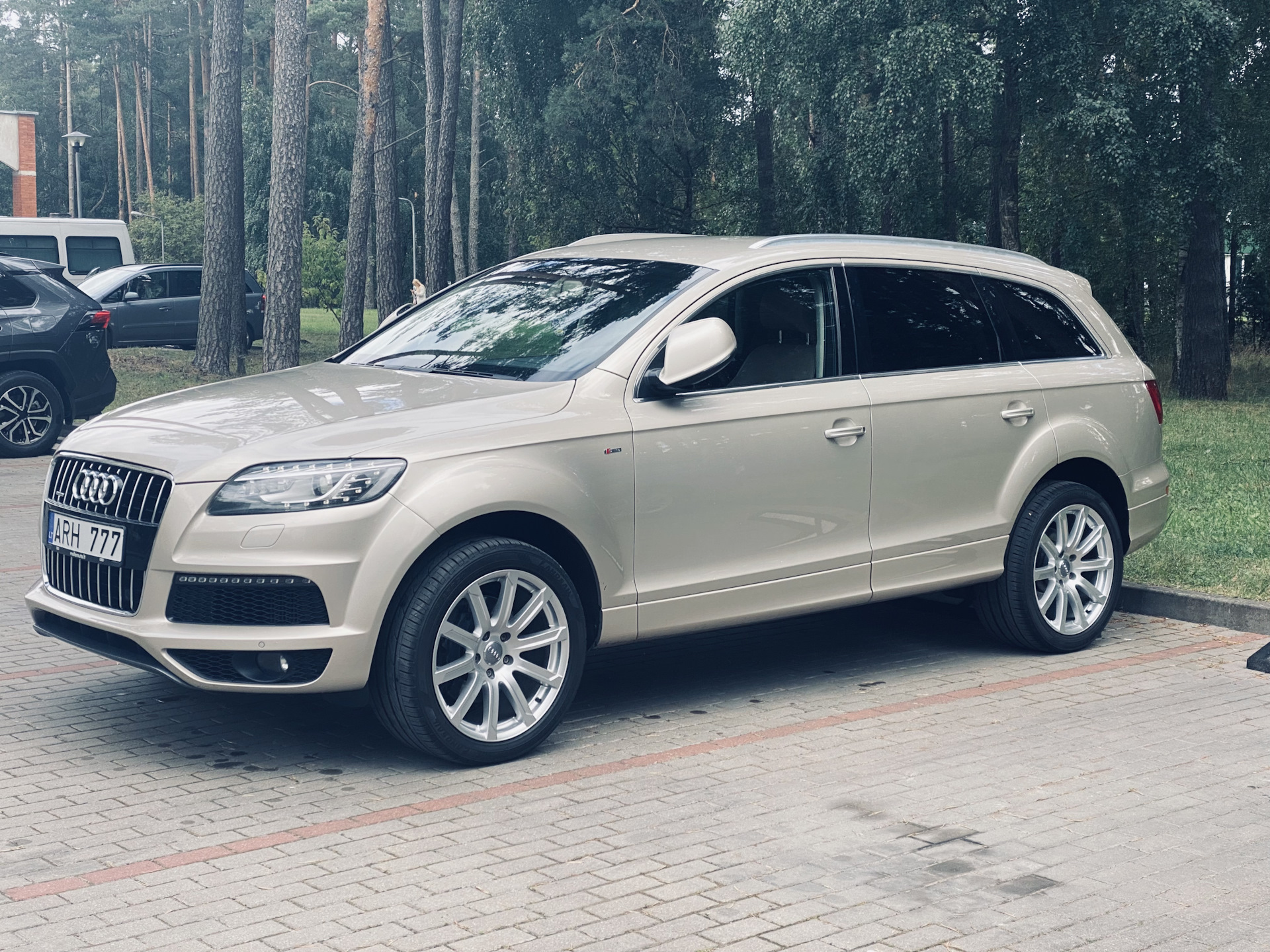

Давно хотел перейти на R20 вместо R21.
В R21 Смущали две вещи — жестко проходит стыки асфальта и очень рисковано на бездорожье, особенно с острыми камнями.
Среди R20 оригиналов нравятся только одни диски — Speedline от V12 TDI, 10 дюймов.
Нашел хороший вариант у Ильи iliagt этих дисков с хорошей летней резиной Good Year 285/45/R20. Продавец тоже решил даунсайзить но на R18, поэтому свои продавал.
Сделка прошла, приехали мне колеса в отличном состоянии, ровные, с резиной прошедшей один сезон.
Выгружая колеса на шинке ощутил, что R20 с этой резиной тяжелее моих кованых R21 — уже минус.
Второй минус — это размер резины. 285/45/20 смотрится тяжеловато на этих дисках, при езде задом с вывернутыми колесами немного шоркают передние подкрылки.
Теперь о плюсах — на этой резине нет колейности, вообще нет, на R21 это немного напрягало, но фишка наверное в резине, ширина осталась та же. На R21 стояла резина 285/40/R21 — кстати максимальная, которая не трет подкрылки на дизеле.
Второй плюс — ощутимо мягче чем R21, за счет большего количества "мяса" между диском и полотном дороги.
Однозначно оставлю эти диски на зиму на комплект зимней резины 275/45/R20 (посмотрим кстати как сядет на эту ширину диск 10 дюймов).
На счет лета — вопрос открыт, или возьму 295/40/R20 резину и останусь на R20, а R21 продам, или возьму новую 285/40/R21 и буду все-таки форсить на R21, т.к. рулежка на них чуть лучше.
Предыдущий комплект резины Continental был стерт в ноль, так, что даже шинники сказали что очень вовремя переобулся ))
Для оффроада все-таки лучше взять R18 и А/T комплект и не рвать низкий профиль. Переобуть машину для меня — 15 минут делов.

Удачной эксплуатации! На с-лайн арках они смотрятся куда гармоничнее, чем у меня без с-лайна
