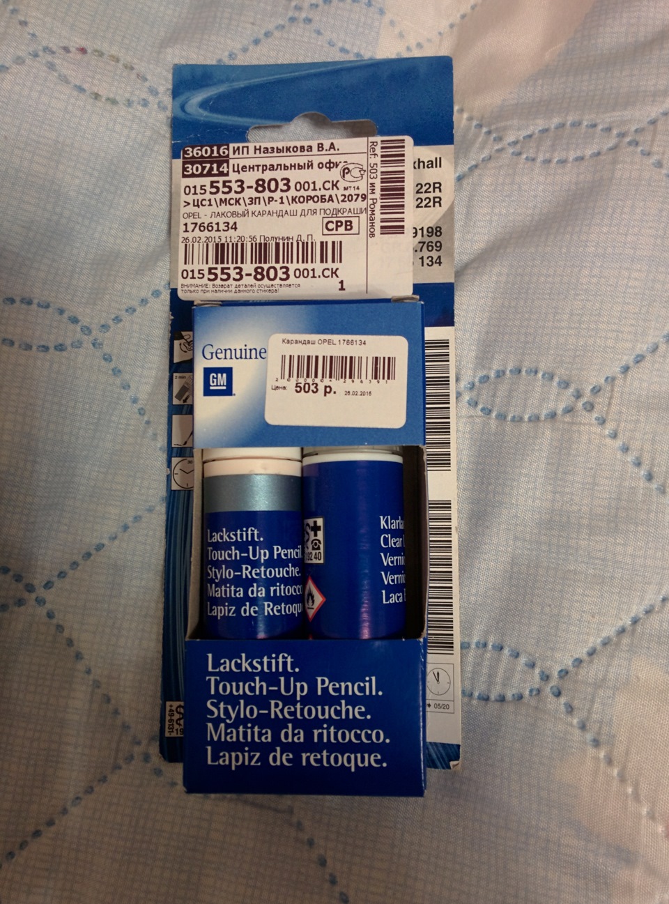

1. В предыдущем посте писал про царапину, решил попробовать подкрасить. Заказал GM набор для подкрашивания — ЛАКОВЫЙ КАРАНДАШ ДЛЯ ПОДКРАШИВАНИЯ КУЗОВА (К-Т ИЗ 2-Х ШТ.) Артикул 1766134. Цвет — Crinan Blue

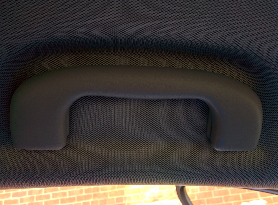

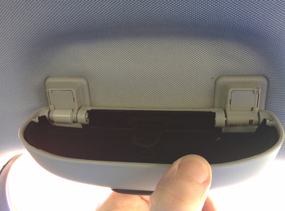

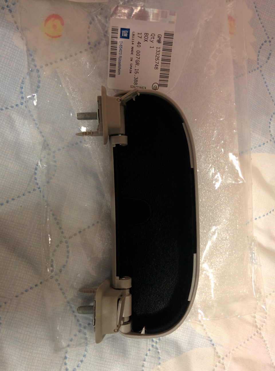

2. Мало у нас в машине всяких ящичков и мест для хранение мало ))) Решил добавить еще одно.
ФУТЛЯР ДЛЯ ОЧКОВ Артикул 1740007

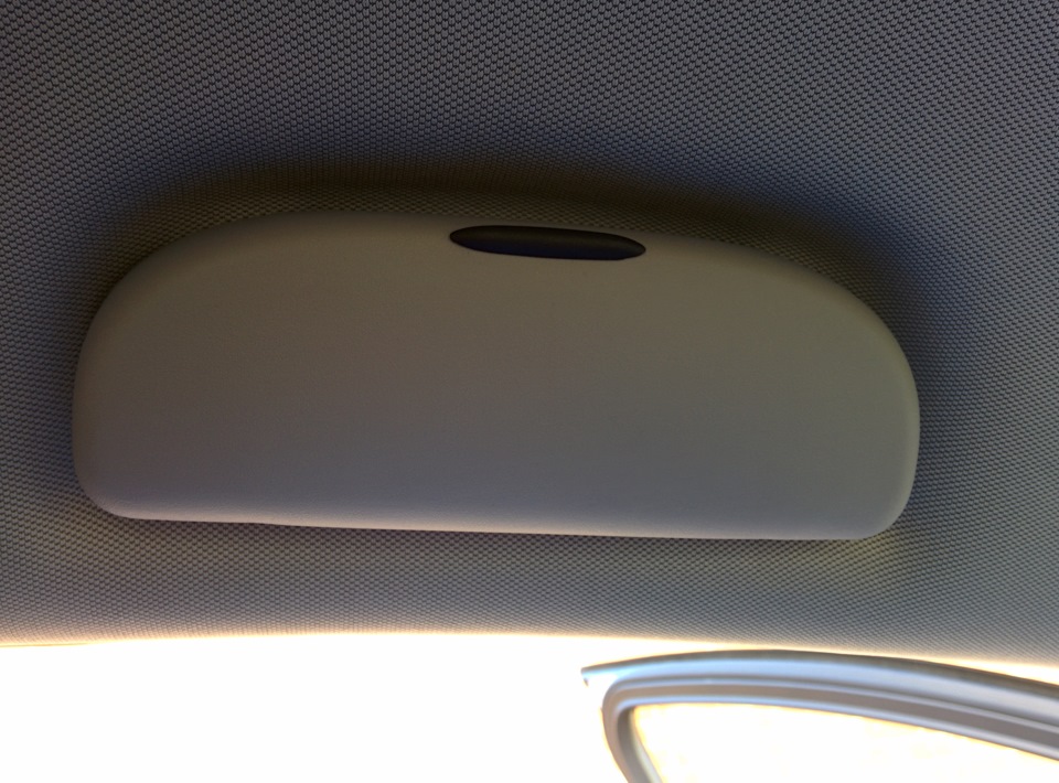

Ну и сразу установил. По установке вроде ничего сложного. Головкой на 8 открутить 2 винта. Снять старую ручку и установить очечник. Встал как родной.))
Так было до установки
Так стало после установки

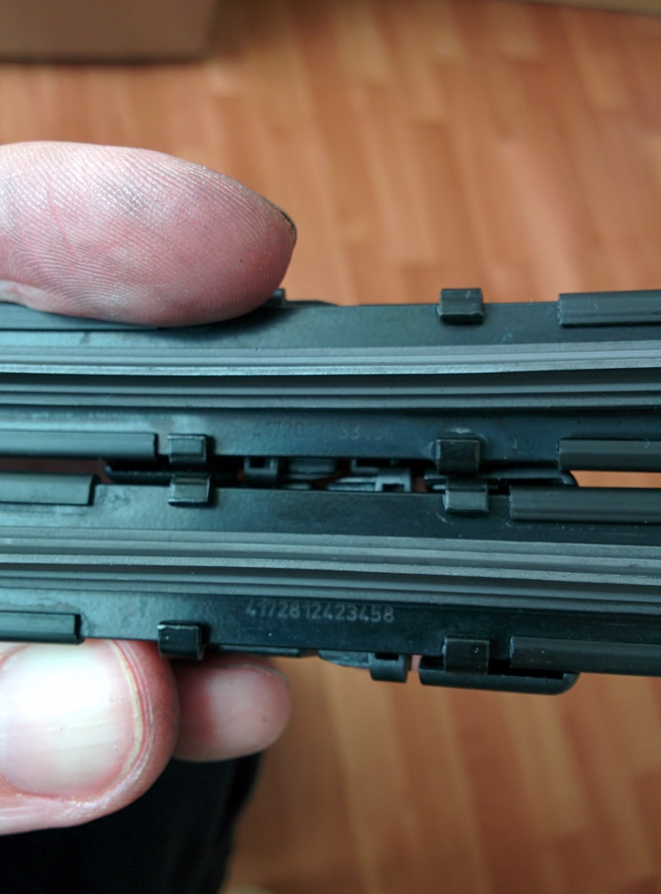

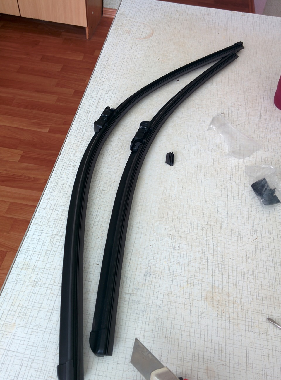

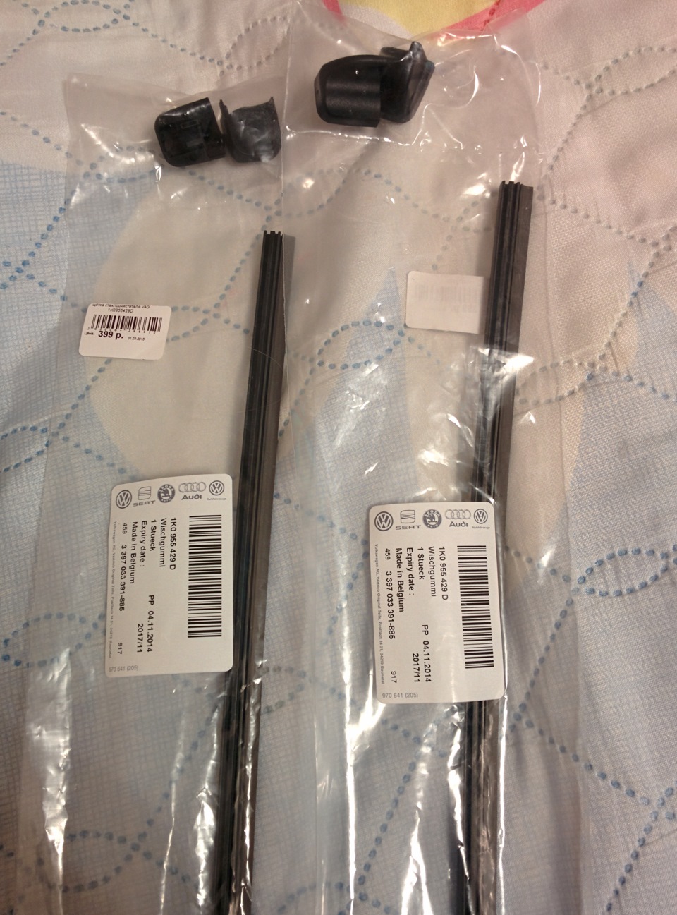

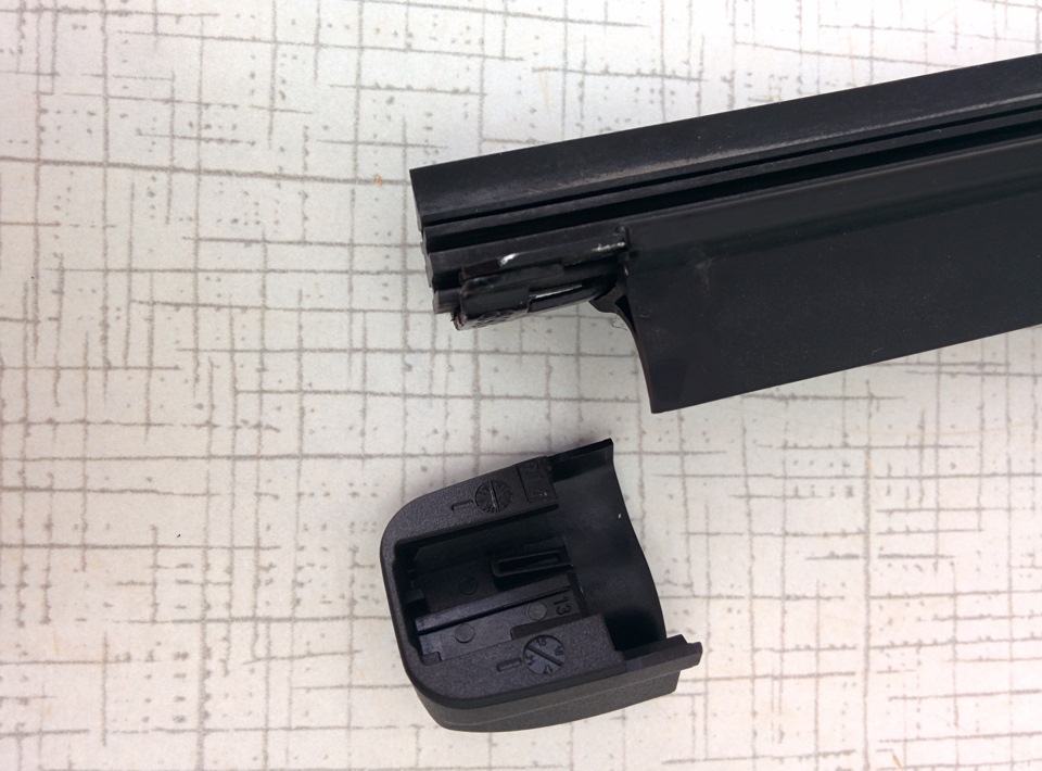

3. И наконец щетки. Решил не экспериментировать с новыми дворниками и с заказать VAGовские резинки т.к профиль один в один, да и не так вроде и дорого.
ЩЕТКА СТЕКЛООЧИСТИТЕЛЯ Артикул 1K0955429D

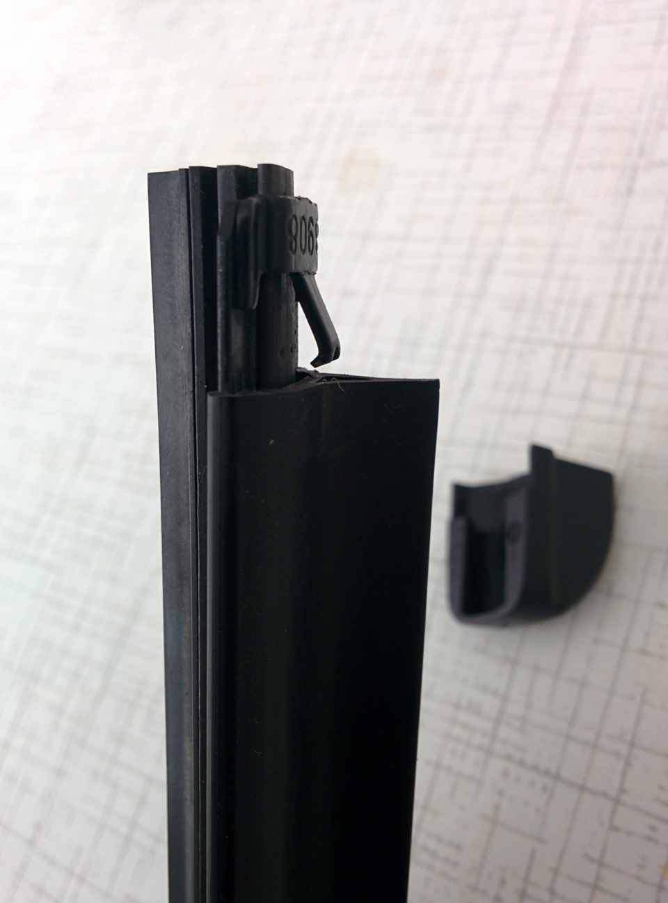

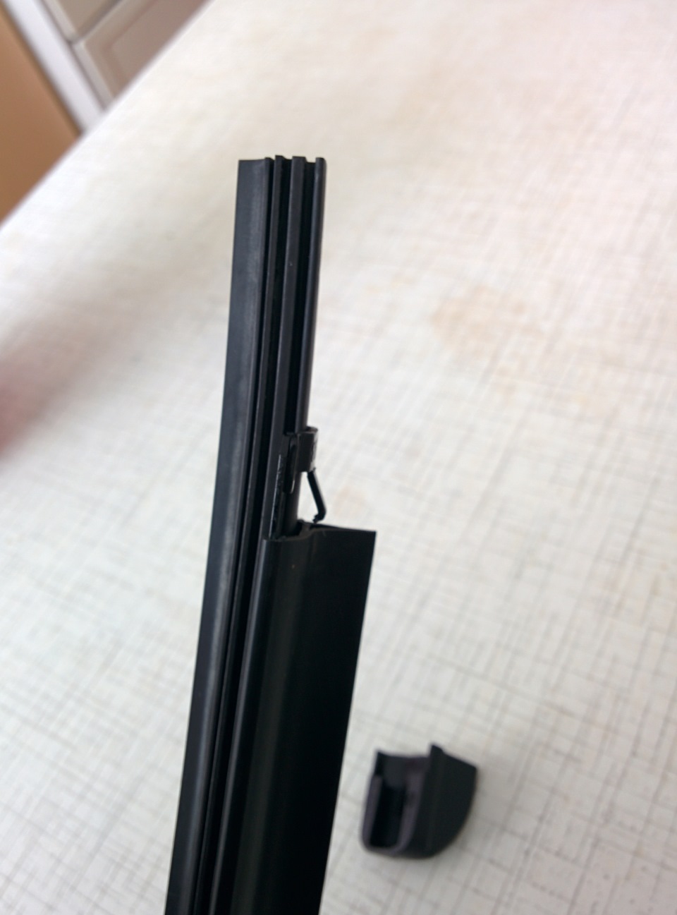

Процедура замены следующая:
Снимаем щетки с машины. ))
Снимаем боковую заглушку. Можно, в принципе, не боясь её ломать т.к в комплекте идут 2 запасные

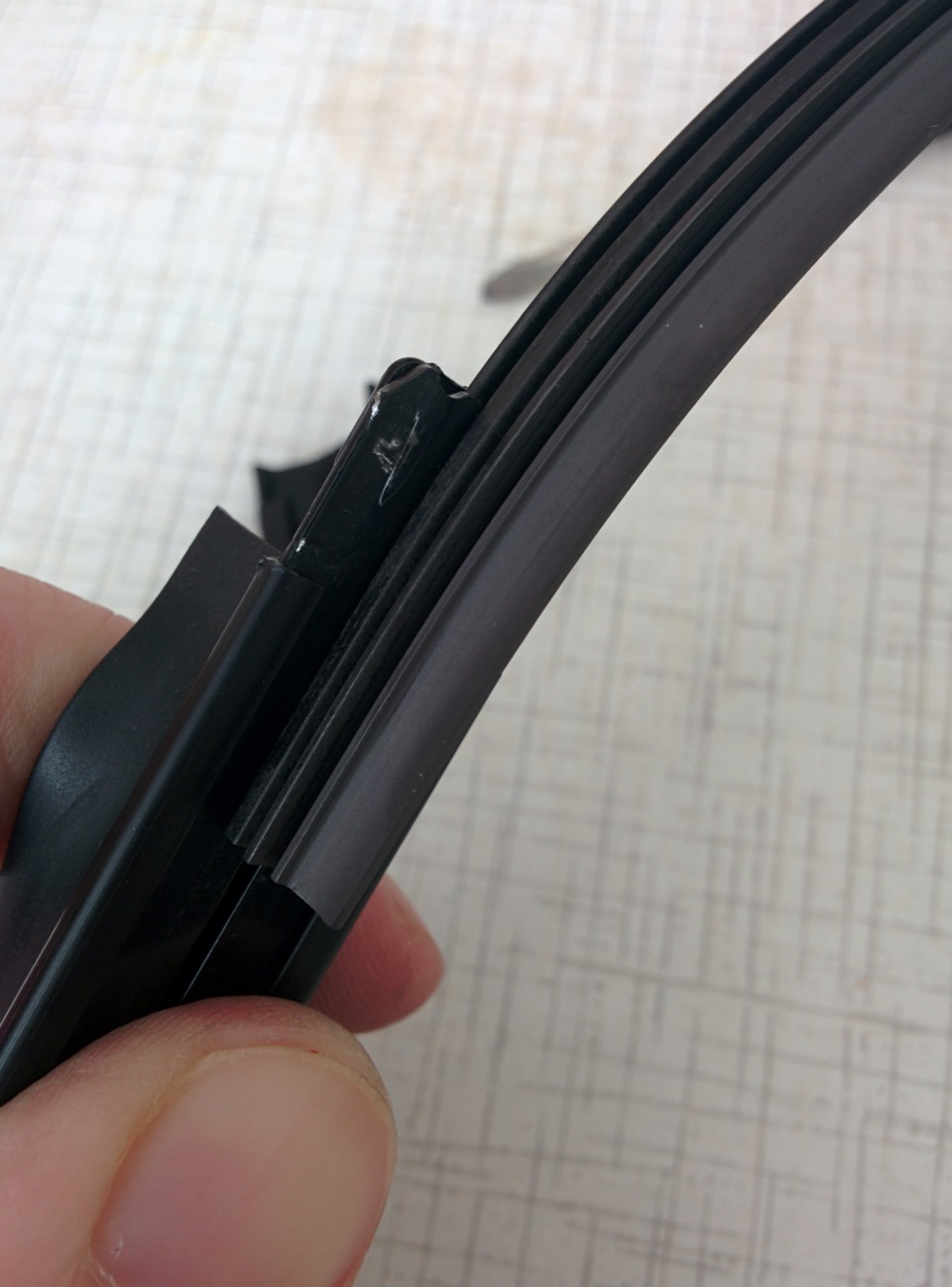

Дальше отверткой отгибаем держатель резинки.
Вытаскиваем резинку.

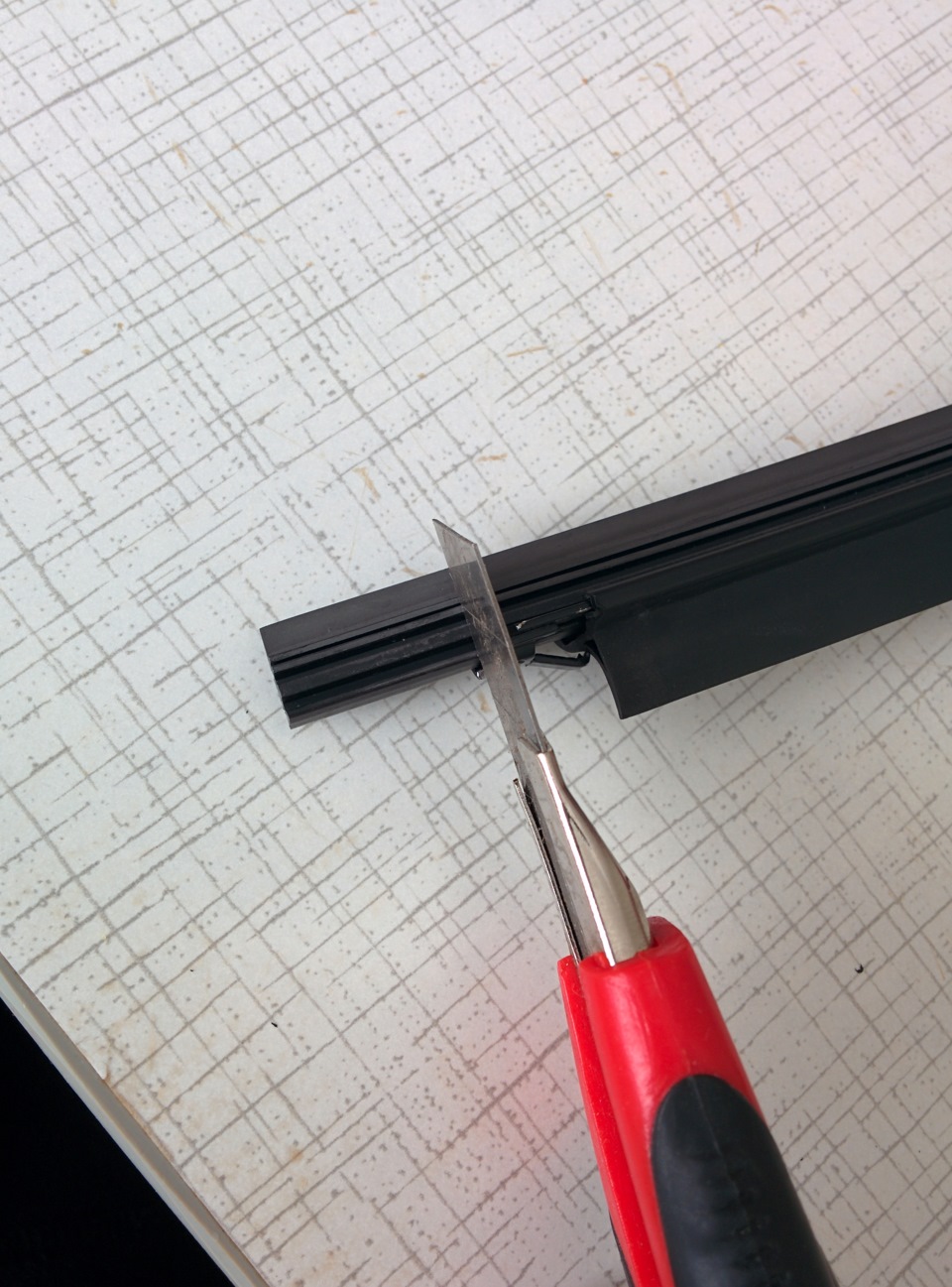

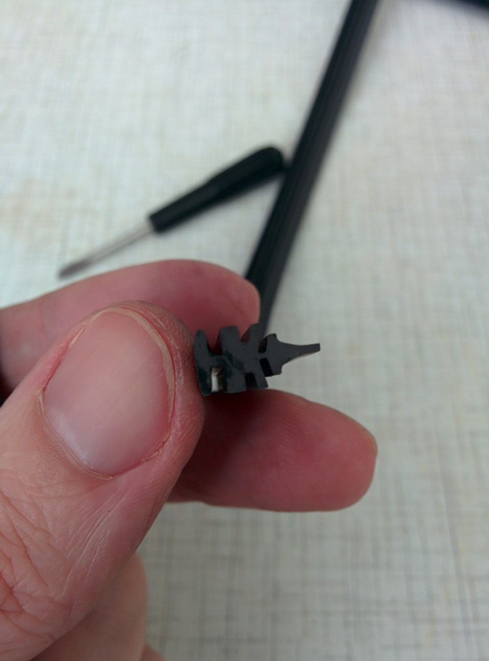

Вставляем новую резинку и подрезаем по размеру
Проделываем все тоже самое со второй щеткой.
Результат и коды оригинальных щеток.

Подскажите, если царапина до металла (по ребру багажника содрано ~10см дверью гаража), можно этим лаковым карандашом красить или надо сначала грунтовку положить? Какую грунтовку лучше взять?
Оказывается у нас на металл сначала положили ярко-голубую грунтовку, затем crinan blue, а потом лак.
Спасибо!
Привет. У меня вся полоса до грунтовки, местами до металла. Пробовал подкрашивать набором. Получается не очень. Т.к. царапина глубокая и положить ровно краску не получиться. Пробовал и тонкой иглой и кисточкой. Короче ровно положить краску не получится. Единственное что у меня получилось это подтенить царапину в цвет. Так она менее заметна. В идеале конечно надо шпаклевать и красить. Можно конечно попробовать закрасить краской а потом полирнуть, но это к спецам надо, боюсь хуже сделать. По грунтовке тоже лучше к ним, не специалист ☺
1K0 955 429 D — Резинка щётки стеклоочистителя левая, 398,89 р.
не пойму, левая и правая как-то отличаются? Или, можно смело взять этих 2 штуки и поменять на оба дворника?
Кстати, а может взять 3 и назад так же поменять?
Привет. Нет. Они совершенно одинаковые — 700 мм. А левая — потому что по длине у VW видать она такая )). Можете смело брать 2 штуки. По задней ХЗ. Вроде должна подойти. Только зачем такая длинная там? Да и разбирать заднюю посложней будет. Там две железные направляющие. При таком раскладе проще тогда взять 2 1K0 955 429 D (700 мм) и одну 1K0 955 429 (650 мм). Удачи.
Спасибо, заказал (2) :) Назад ставил бошовский, брал в автомагазине обычном, как-то не долго радовал, вернул стоковый, вроде лучше, на нем уже 3-й год и катаю.
БлагоДарю тебе за ликбез по дворникам!
Давно хочу перейти на простую смену резинок — надоело отваливать абсурдные деньги за щётки в сборе.
Да на здоровье 😊. Впечатления от резинок только положительные. Трут как надо. Со штатными не сравнить. Расстраивает только задний. Но у него тоже скорее всего можно резинку заменить.
И по карандашу хотел спросить, я так понимаю, что он может быть разных цветов? И царапины какой глубины он "берет"? А то какой то паршивец поцарапал обе левые двери и заднее крыло.(((
Это не карандаш. В состав входит балончик с краской и балончик с лаком. Да конечно бывают разных цветов. Для каждого цвета свой код. Я брал для своего Crinan Blue. Попробуйте поиском найти нужный Вам код. По поводу глубины не знаю. Это же краска. По идее можно любую глубину красить. Главное чтобы не видно потом было место покраски. Я как потеплеет буду пробовать свою закрашивать. У меня в журнале все есть.

А очечник встал в оригинальные отверстия, ничего шаманить не надо?
Да. Все в штатные места встает замечательно.
Летом 2014 покупал BOSCH. Обошлись в 1300. Именно наша модель. Один в один.
Ну и как впечатления о них? Сейчас, наверное, уже за 2000 цена.
Купил потому что родные за два года потеряли свойства. Новые на этом фоне просто порадовали. Но недолго.))) Поменял авто.
Ясно. Поэтому и я решил не экспериментировать.
Целую операцию затеял! Штатным очечником так и не пользовался, а очки всегда лежали в нижнем левом ящике под рулем.
Да ладно уж.))) Операция ))). Скажешь тоже. Там делов то на 15 минут с перекурами.
Очёчник надо Сироже подарить в тойоту логан ))) тебе то зачем? ))
Яж написал — Мало у нас в машине всяких ящичков и мест для хранение мало.
да вон к любому магазину с обратной стороны подойди, там этих ящиков и коробок завались ))))
