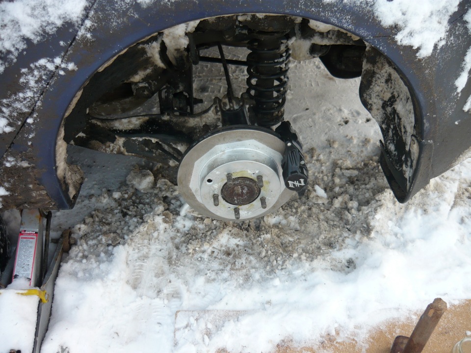

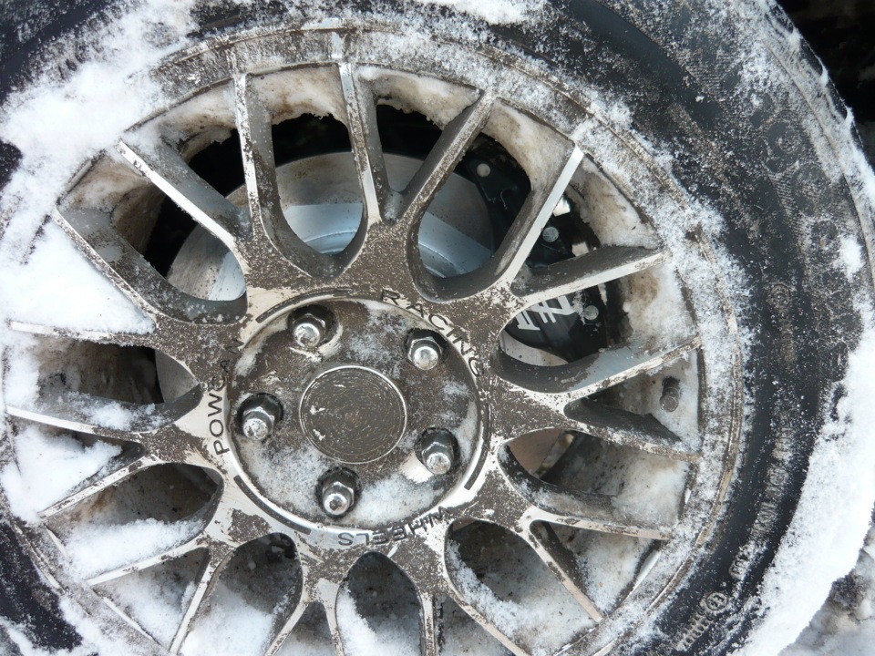

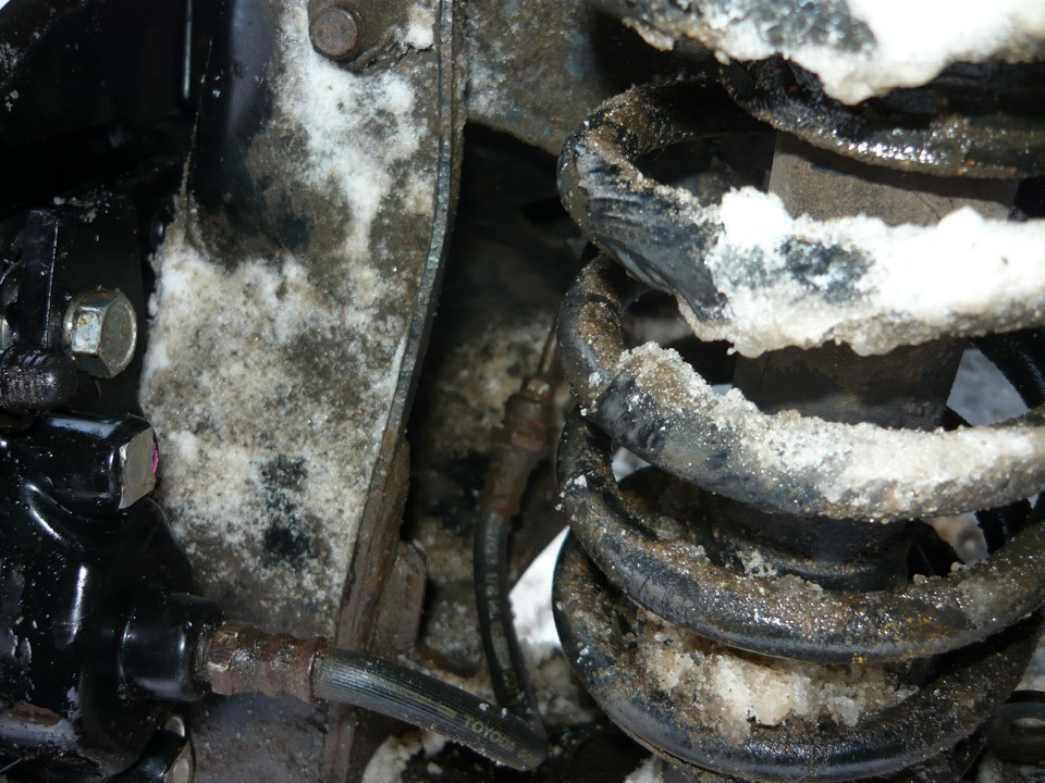

блок лежит, не пробовал думаю сегодня хорошенько прокачаю систему и посмотрю как АБС себя поведёт сейчас тормозит лучше стока, чувствуется что зад хватает но АБС на снегу всёравно не работает сзади(блокировки нет)
кстати когда разбирал крутанул ступицу так она в некоторых местах чутка подзаеедает и в руки отдаёт как будто по буграм подшипник катит это нужно готовится к замене? постороннего шума нет при езде а ту что ты мне дал в руках ровно крутиться без вибраций
прокатился как поставил, похоже плоховато прокачал, педальку пачти до пола могу продавить. зад не перетормаживает и по расчётам не должен спереди стоят 30см диски от аута и супорт двухпоршневый (поршни там побольше чем у этих) а тут 28см. завтра обкатаю хорошенечко и попрошу друга поглядеть как АБС работает

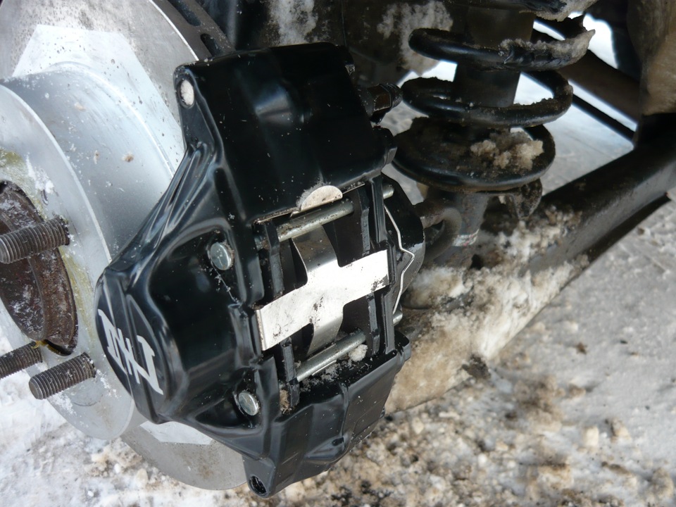

Подскажи что такое Z300?
может есть артикул дисков?

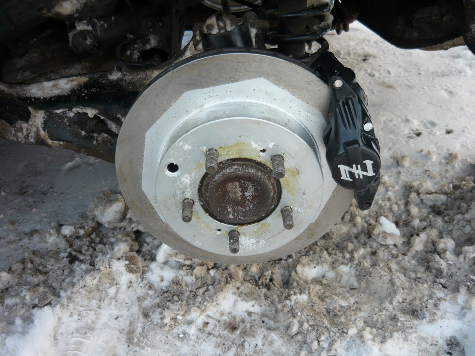

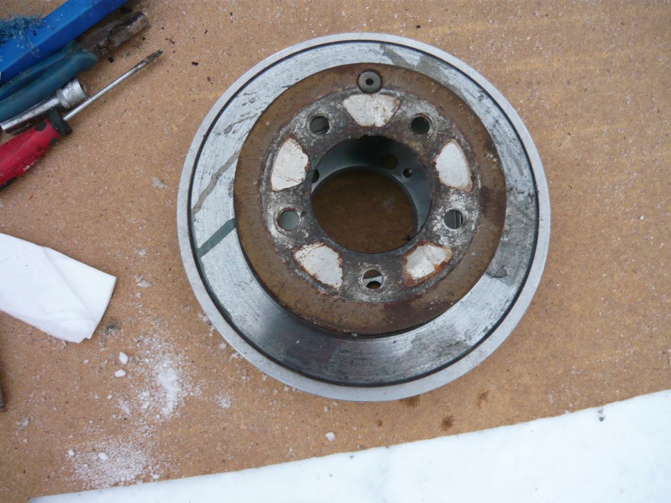

Nissan Z300 древняя машина, такиеже суппорта стоят на многих ниссанах в том числе 33 GTR www.google.ru/search?neww….img.0.1.86…0.nlc4fbAtiOo

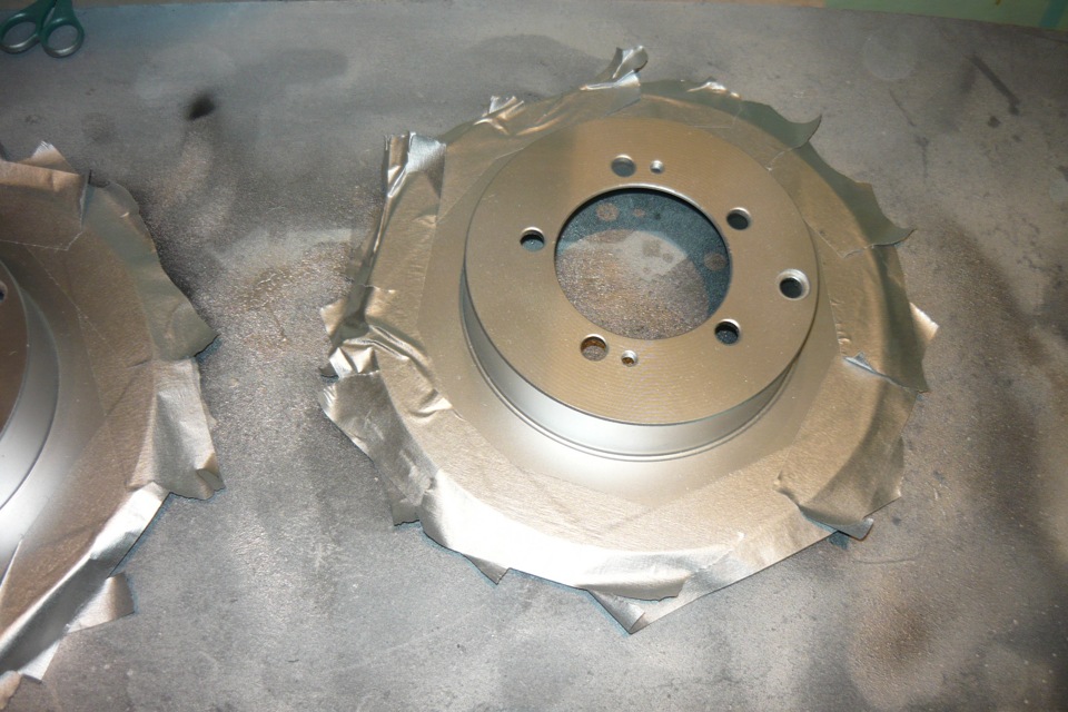

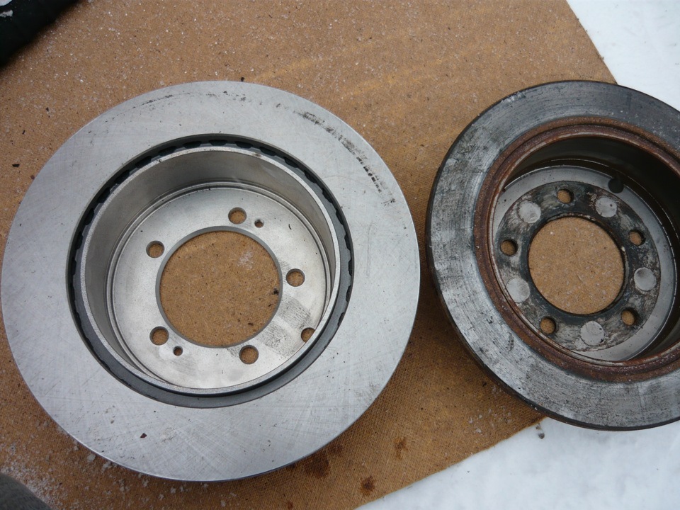

Меня интересуют тормозные диски, они тоже с z300?
Диаметр под ручник такой же как у нас 168?
И вижу цо вроде больше, шайбу точили?
диски точно не помню от чего вроде спейс вагон. они около 280мм
есть похожие но 300мм от эво 6-7-8.
ручник да работает. заводской
цо больше шайбу позже выточил но так и не поставил
А есть артикулы по которым искать? Мои крякнули расматриваю алтернативы

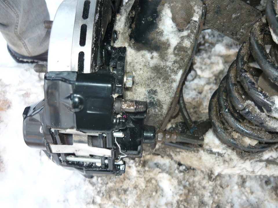

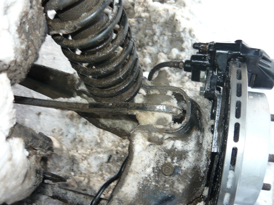

Отлично а то тормоза сзади у нас слабо тормозят — диски тормозные ржаветь начинают )). С переходниками или так на родные места суппорт встал?
приваривали новый кранштейн с ушами из 8мм стали
а через переходники или на родные места встало?

А ручник работает ?
да. ручник заводской
Как новые тормоза?
Ты блок АБС так и не пробовал?

зад не перетормаживает теперь? по предыдущему сообщению задние тормоза больше передних=)
а тут 28см.
