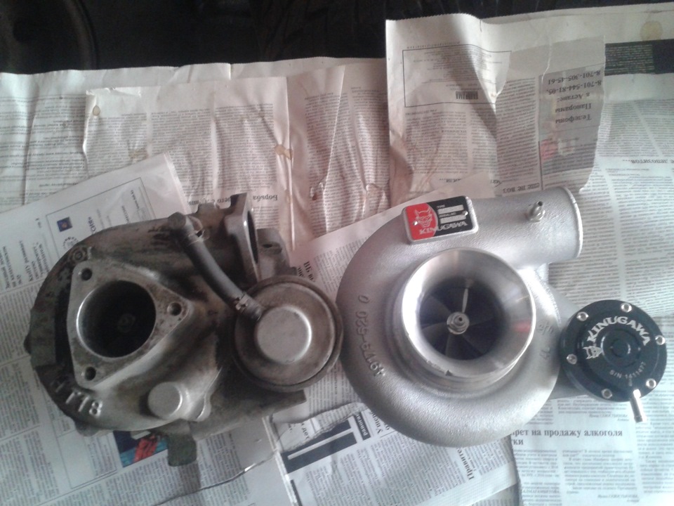

Для всего этого была приобретена турбина из страны восходящего солнца.
Kinugawa 3” Cover TD05H-20G Billet Turbocharger with 8cm Internal Gated / V-Band Turbine Housing For Nissan TD42 Patrol Diesel
Compressor wheel: 52.5 / 68 mm (20G Billet Wheel)
Turbine wheel: 49.2 / 56 mm (TD05H / 12 blad
Compressor Inlet : 76mm / 3”
Compressor Outlet : 51mm / 2”
Cooling Type: Oil and Water-Cooled
Watergate Actuator- 1.0 Bar / 15 psi
Пришла со всем боекомплектом как на фото.
Чтобы было понятнее вот разница

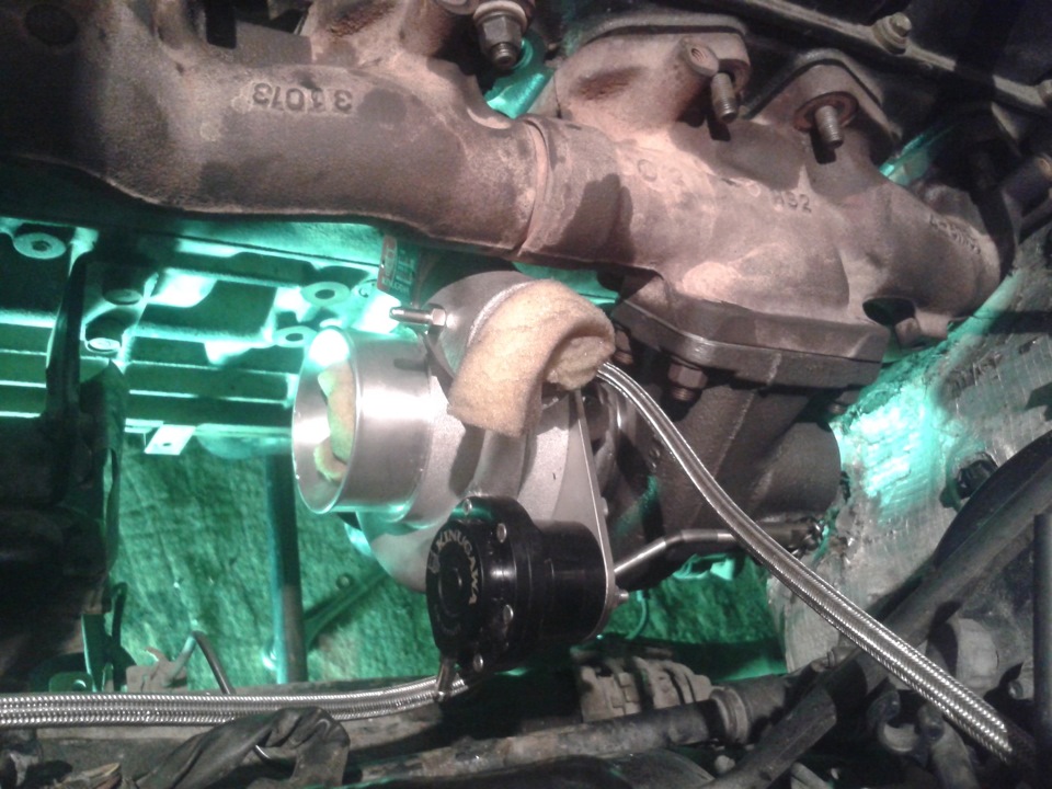

С установкой пришлось немного повозится, пришлось вытачивать переходники под маслинную магистраль и охлаждения антифризом. Как вы уже заметили она 20-ка, встала вплотную.
Далее пришлось увеличить вход с 60мм до 76мм трубой с нержавеки для лучшего скольжения воздуха. Так же диаметр турбо провода с 45мм на 55мм. Еще один приятный момент прямой выхлоп с той же нержавеющей стали на 76 мм, вот сним то я понавыеб…ся, обводя задний мост .Подобрал глушитель с прямым выхлопом на 78 мм. Заменил корпус воздушного фильтра на родной TD 42. В него вложил нулевик, сейчас стали продавать в штатные корпуса(еле нашел:).
Забор воздуха подвел к ковшу на капоте, теперь обойдусь без всякого шноркеля))
Бустконтроллер ставить не стал, обошелся датчиком давления. Актуатор отрегулирован на 1 бар.
