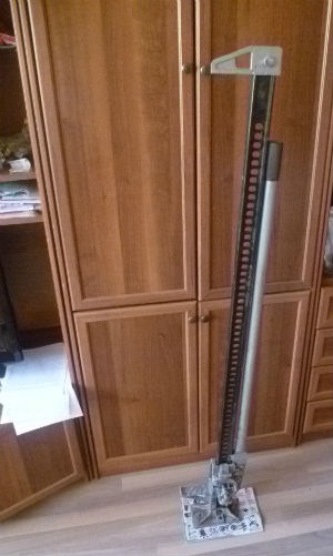

Так как машина поднята и волжский домкрат просто просто "проваливается" под дно, решено было купить хай джэк, что и было проделано.
Но и тут без приключений не обошлось.
Разместил на уазке объяву, типа хочу, куплю за не дороха, ну и пошли предложения, но дорохие.
и вот нахожу его, за 2500, сторговал за 2000, ну думаю надо ехать брать, так как новый пылился в гараже и нафик был не нужен дядьке, владельцу сего девайся.
звоню приятелю и говорю, типа поехали съездим, мне лень за машиной идти. а ты всеровно на колесах постоянно. тот типа не вопрос, только ща я занят, через 15 минут подъеду, на что говорю, что быстрей на общественном транспорте доеду.
Товарищ и говорит, спорим что нет, подожди сейчас прокатимся, а я говорю — спорим, на 700 рублей, я выезжаю через 15 минут, что бы уравнять шансы. ну и забились.
в итоге мне домкрат достался за 1300 рублей + 302 рубля дорога.
Вот сие чудо:
он огромный, 1.55 метра. я думал меньше будет. во всю хлопушку

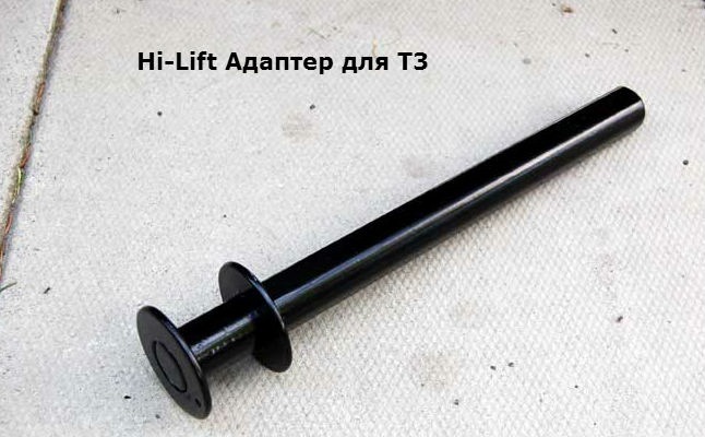

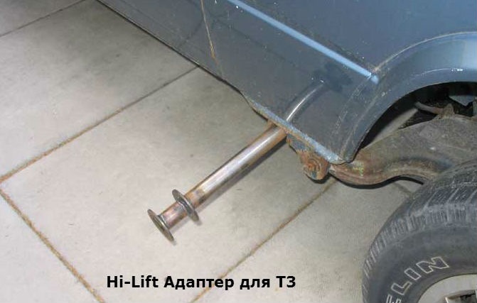

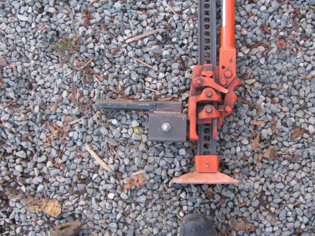

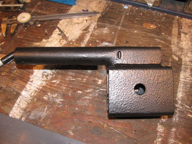

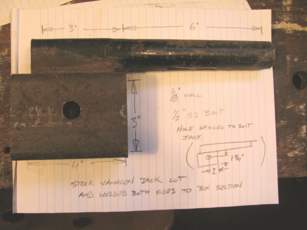

теперь надо сделать адаптеры, на просторах иноИнтернета было найдено несколько вариантов, сделаны будут оба, завтра закажу дедам сообразить.
вот варианты:
первый
второй

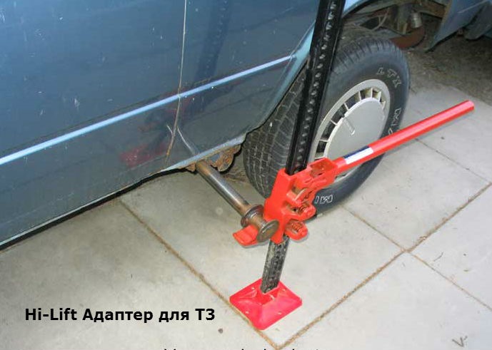

Автомобиль (любой) в монокузове или на раме способен воспринимать нагрузки от собственного веса.Сделай порог.
потом конечно сделаю порог, пока как обычный попробую использвать поэтому и спрашиваю как обезапасить
Этот домкрат может выталкивать машину (кантовать.
куда выталкивать? как?
у меня от волги был, нормально все было
Выкинь все адаптеры на заготовки и свари выносной порог из профтрубы.Этот вид домкратов используется без адаптера.При помощи порога усилие непосредственно с пятки домкрата на груз.Купи подкаты под колеса металлические.
он может качаться, то есть если его загнать под наклоном, то при поднятии нагрузка в верхней точке подъема будет уже ровно на пятку.
начинаем поднимать домкрат наклонен / потом ровно стоит |
Смотри аутригеры (винтовые) .Купи «железнодорожный» 6тн.
x300
Устройство зацепа груза я назвал пяткой.Площадь« опорной площадки»увеличивается подкладками из древесины.
на бетоне то зачем подкладывать? на земле да, проминается
чем винтовой будет полезней?
Приведен пример винтового аутригера, (хай Джек)это тоже опора.
в общем купил я просто подставки ремонтные, что бы подстраховаться))) тем более цена у них 435 рублей, парочку купил, 360мм высотой+200мм есть бруски квадратные = 560мм думаю мне хватит подпереть устойчиво
второй адаптор более правильный — не будет выворачивать поддомкратник, с первым вариантом и подгнившим кузовом может случиться неприятность
да, думаю так правильней
