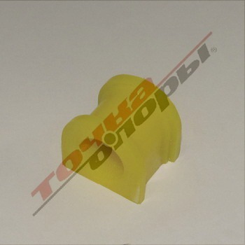

год назад менял вот такой комплект, так как отсутствовал кронштейн крепления стабилизатора
и за одно поставил втулку от Точки опоры 12-01-1509
0K011 34 155 Кронштейн крепления стабилизатора
0K011 34 150 Стойка стабилизатора переднего

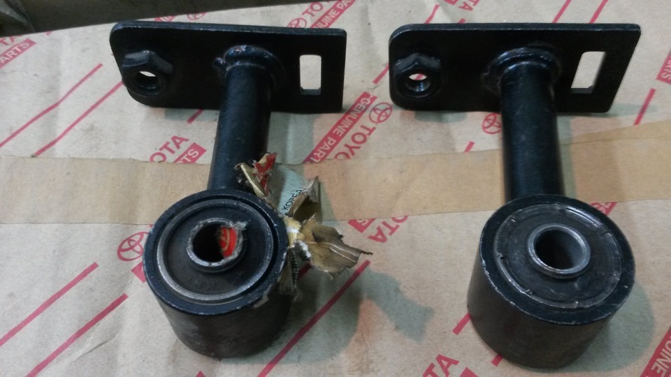

и вот снова история повторяется…
кронштейн опять сбежал.
итог заказал вот такое
новые номерки от PREGIO/BESTA [FP] 01.01.2000 — 17.10.2005
0K045 34 155 Скоба втулки стабилизатора
0K045 34 150 Рычаг стабилизатора
может кому пригодится
менять буду сделаю хорошие фото.
вот фото самих стоек стабилизатора от PREGIO/BESTA

так эти штуки от гранда не влезают в посадочные места в раме! они шире посадочного, только если ухо расширять
Всё установленно. Без каких либо переделок. Всё ОК.

По размерам один в один, но толще и мощнее сделаны.

Так тут же вроде так же крепление на 1 болт. Кривулина опять разогнётся под нагрузкой и выскочит из паза. Мож её сваркой прихватить для механической прочности. Метал конечно мягкий какой-то был у первого варианта, руками гнуть можно.
Какой конкретно кронштейн? Сама стойка стабилизатора или скоба? И что значит сбежал? Он вроде совсем отломиться (потеряться) не может?
убегает сама скоба.
раскрывается со стороны зацепа, а потом сбегает.
