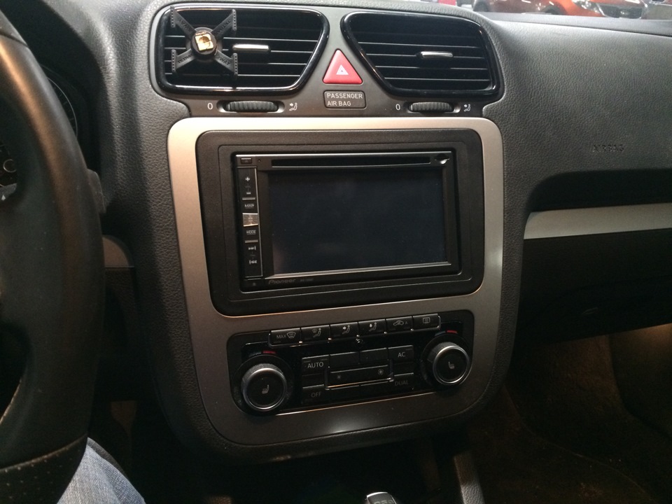

Ура, аудиотракт наконец-то избавился от последнего порочного звена в виде штатного ваговского головного устройства.

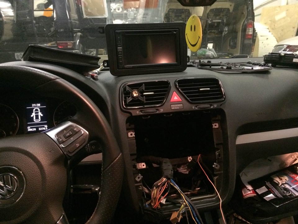

Вчера посетил славных дядек, волшебников из SF-Audio и они демонтировали штатное ГУ и синезуб, поставив взамен моё недавнее авантюристское приобретение, Pioneer AVIC-F960BT. Поскольку мега-адаптер для максимально возможно плотной интеграции нового ГУ с машиной еще не приехал, я решил не платить дважды и для первоначальной установки выбрал максимально простые и недорогие компоненты.

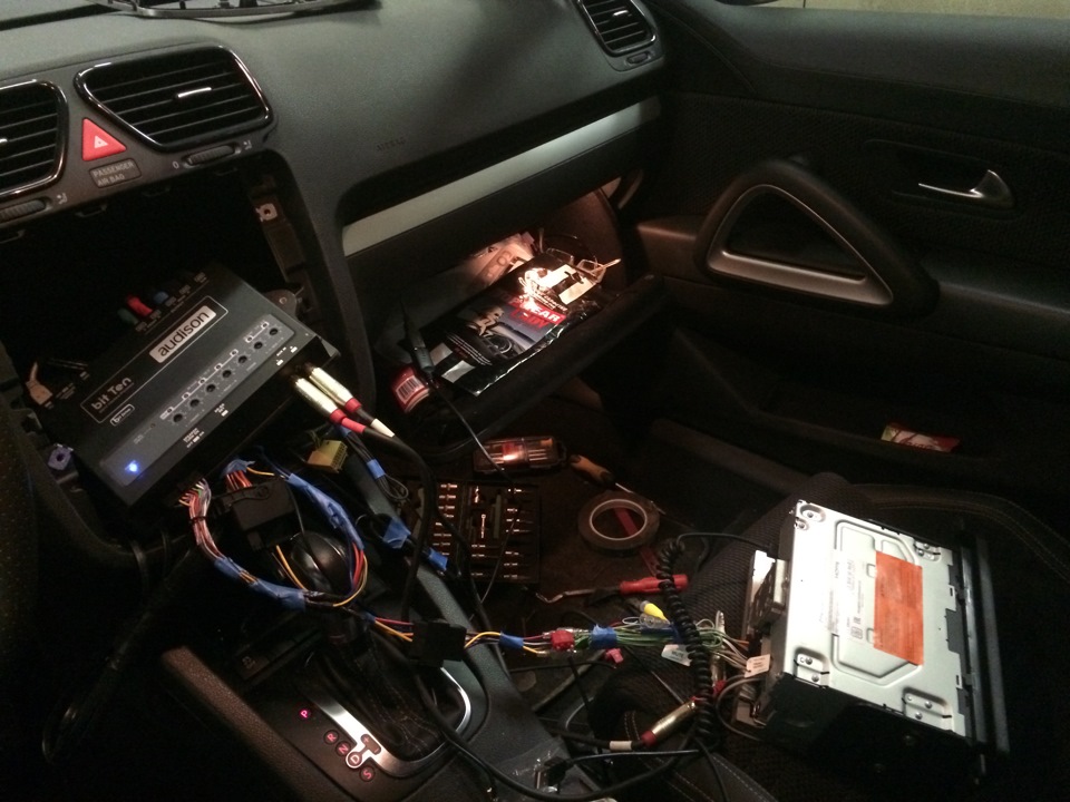

Собственно, пока ГУ подключили к машине самым простым способом — комбинацией из VW->ISO переходника и комплектного ISO->Pioneer шнура. Со стороны машины подается только земля, постоянный плюс и ACC (плюс с ключа зажигания). Никаких кнопок на руле, парктроников, климатов, ничего не интегрировано, только ручное управление, только хардкор :)
Процессор пока оставили в тракте, сменив подключение с высокоуровневого Master-входа биттена на расово верный линейный AUX. В планах — отказ от внешнего процессора в пользу комбинации из штатного процессора ГУ (для задержек) и пассивных кроссоверов (для фильтрации частот уже после усиления), но пока как-то так.

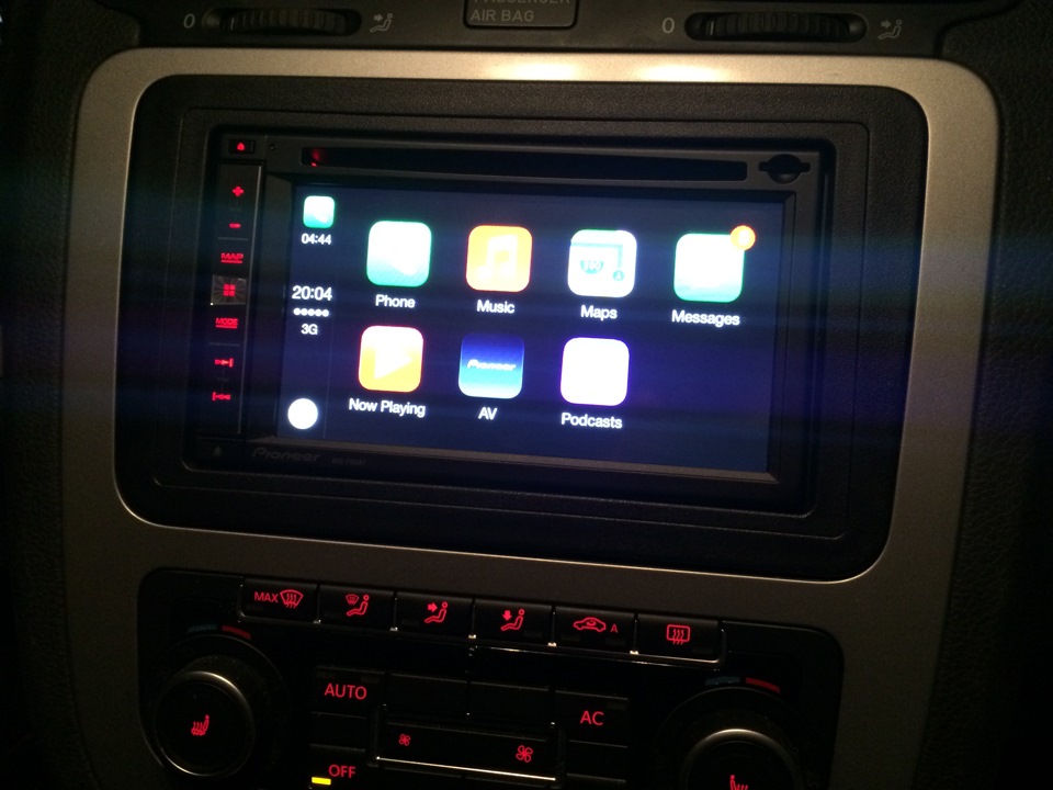

Карплей опробовал — прикольно, по телефону можно разговаривать в режиме хэндсфри даже без синезуба — просто подключаешь айфон в USB-порт, активируешь Carplay режим и можно звонить по телефону с магнитолы. Правда, звук при этом специфический, разборчивый, но более неестественный, нежели по Bluetooth (специально переподключал и сравнивал). Приложений с поддержкой карплея пока толком нет, будем ждать. Телефоном (звонить, в смысле) пользоваться удобно — можно пользоваться штатными айфоновскими экранами Favorites и Recent прямо с магнитолы, удобно, если у вас в избранном есть список частых контактов. Также через карплей можно слушать аудиотеку айфона, прозрачно переключаясь на ходу между режимом карплей и режимом "мы играем айфон как простой айпод" (во втором режиме с телефоном можно делать любые другие дела, пользоваться навигацией, трепаться в клубном чатике сирокко-клуба, и так далее).

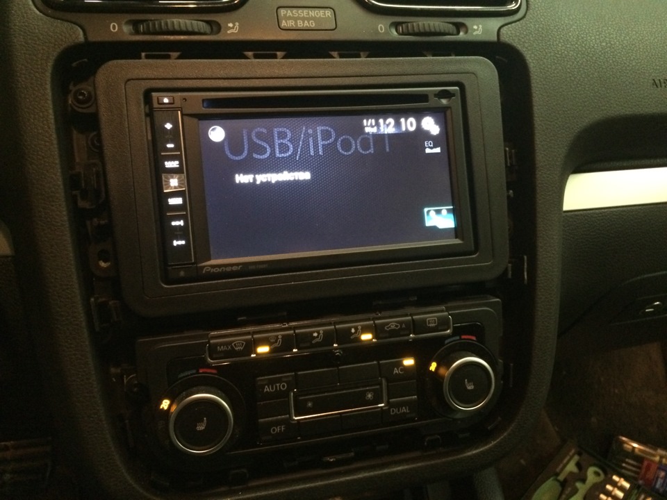

USB-порты — выше всяческих похвал. Их два, они абсолютно полнофункциональны — в любой из них можно втыкать любые флешки, айфоны, айподы, причем всё штатными проводами, без всяких AUX-хвостиков, только цифра, только хардкор! Правда, карплей доступен только на первом порту, как мне показалось, но это пофигу. Можно одновременно подключать, скажем, хорошо заныканый айпод с большой медиатекой лосслесса и флешку с оперативно накиданным свежаком, айпод и айфон, две флешки, что угодно, в общем.

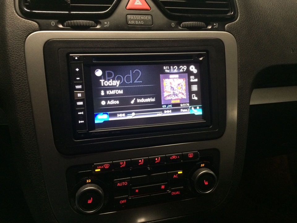

Интерфейс в целом клевый, довольно шустрый, симпатичный, обложки там всякие показываются, дельфинчики в полный рост, в общем, если вы понимаете, о чём я. Цвет подсветки кнопок настраивается, после пинка от одного коллеги по ваговодству оперативно настроил на ваговский красный цвет (на фото видно).
Хотел еще про что-то написать. Ах да, про звук. Звук, конечно же, клёвый и ни в какое сравнение с неразборчивым глуховатым бормотанием RNS-510 не идет.

Рамка в рамке в рамке конечно печально выглядит… С двухдиновой рамкой нет норм решения до сих пор?
Понятие норм для каждого относительно, кмк.
Спасибо кэп :-)
Я думаю свои две срастить и покрасить, но совершенно не горит.
Ну вот, т.е. для тебя тоже не "норм" ситуация с "рамкой в рамке"… А я вот решился на 1-din…
Нет, для меня то, что сейчас — приемлемо. Далеко от идеала, безусловно, поэтому я постараюсь как-то это улучшить, но в принципе это не самый страшный вариант, что я видел.
Тот же 99-й в Батоне смотрелся куда страшнее, кмк.
Да это понятно, что оно приемлемо. Я уж точно не из тех, кто патологически не переносит не штатные ГУ.
Ну я в астре остался на штатном гу, там оно хоть как-то осиливало, но рнс совсем печальная.
