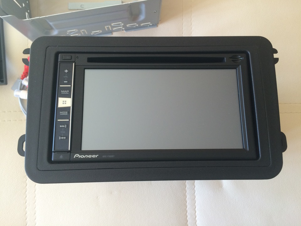

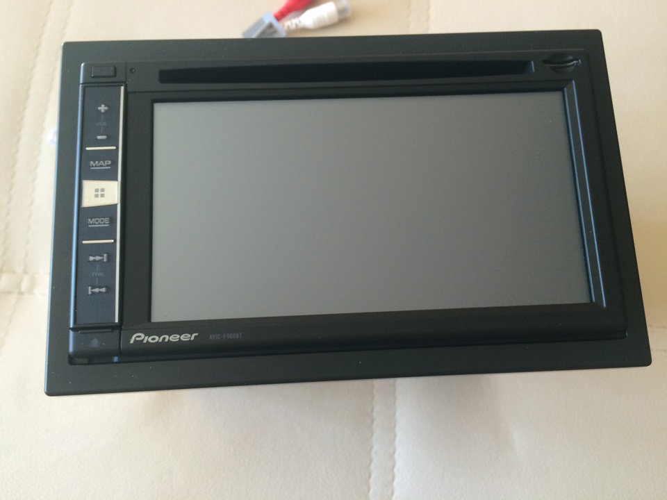

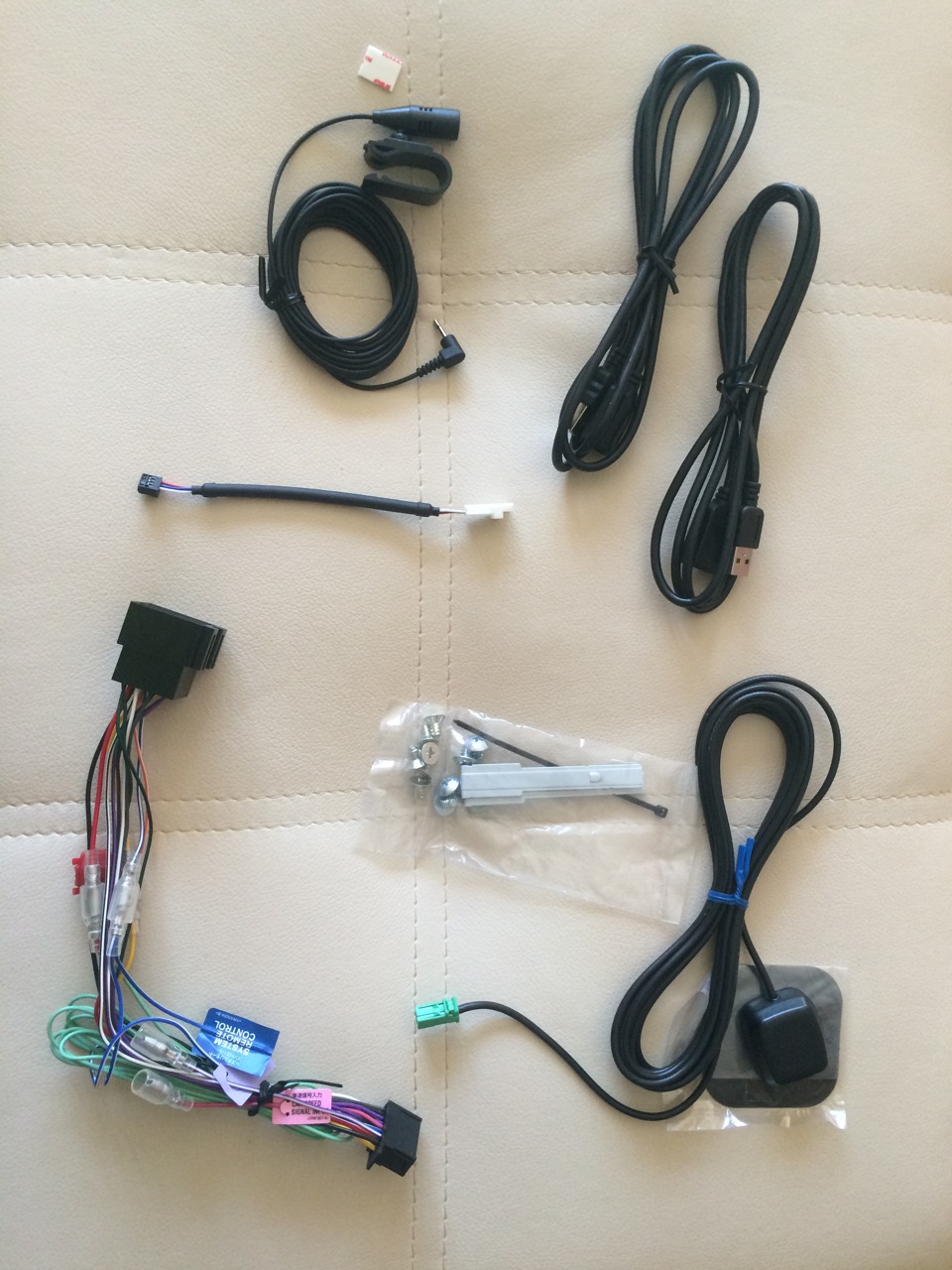

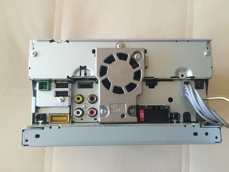

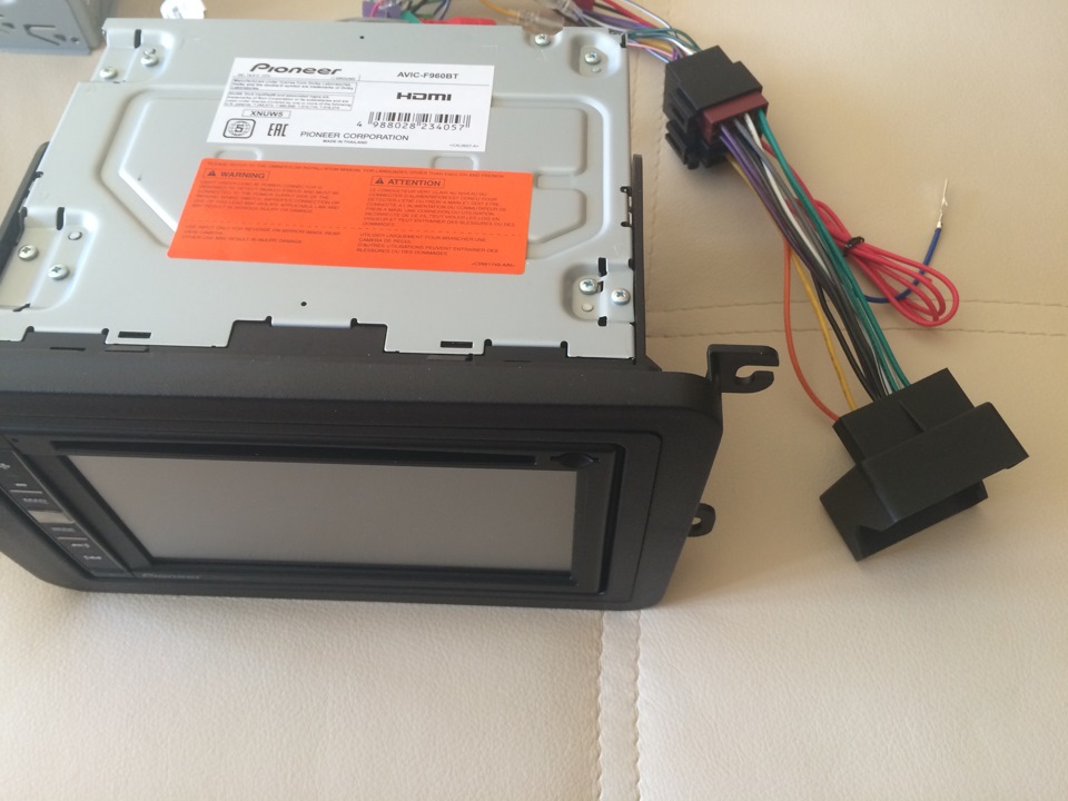

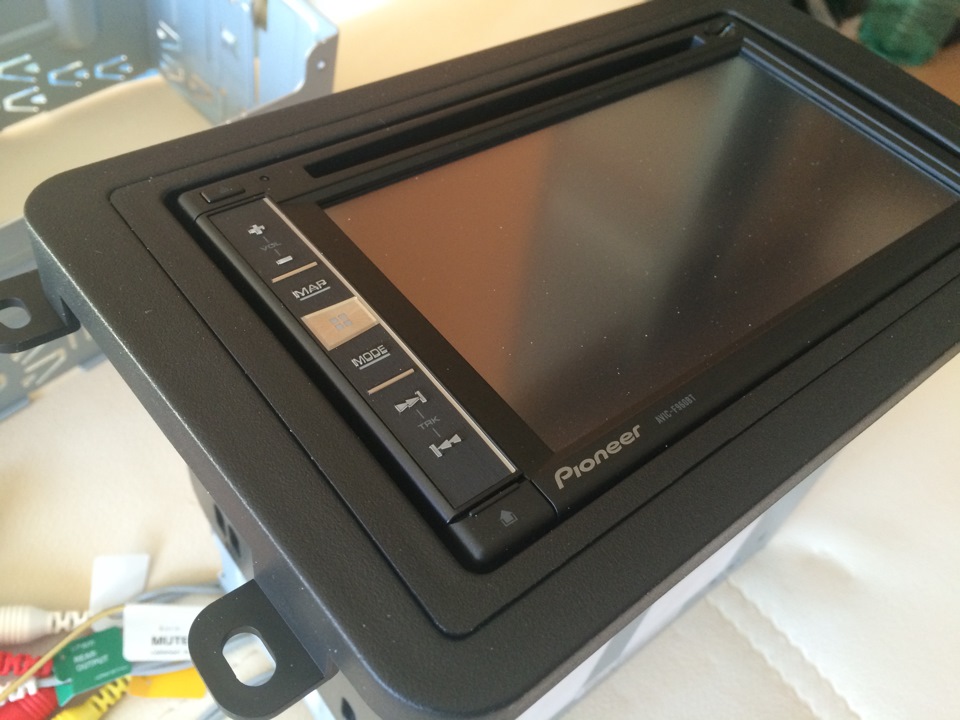

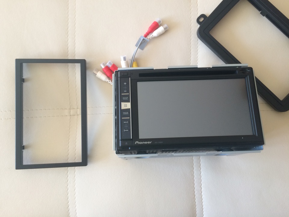

Как и обещал в предыдущем псто, вот фотки самого ГУ + всего, что идет в комплекте + выбранные мной для базовой инсталляции аксессуары.
Само ГУ и комплектация.

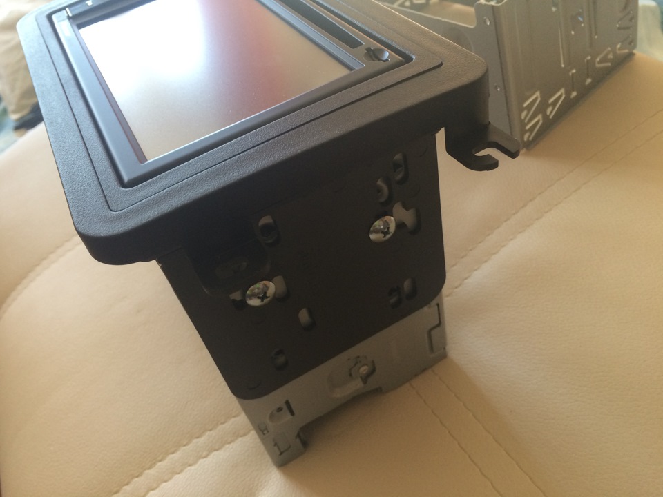

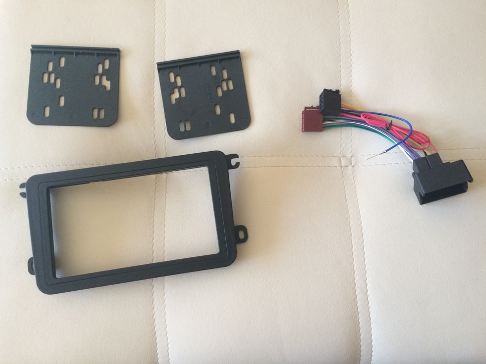

Для базовой установки были закуплены простейшие аксессуары — переходник с ваговского квадлока на ISO и рамка Incar 99-9011. Рамка сдвоенная, но обе её части достаточно плотно прилегают друг к другу и практически идеально лежат в одной плоскости, а специфика установки с подобной магнитолой такова, что эти две части можно совершенно безболезненно склеить вместе, чуть зашпаклевать место стыка и покрасить.

не подскажете зачем в комплектации кабелек длинной 10 см, один конец белый другой черный?
Uart-шнурок, по описанию. Служит для соединением с адаптером, который умеет в климат и парктроники, как у меня.
Вопрос где посмотреть список адаптеров и авто? Только запрос к официалам?
Каким еще официалам? Пионер в Россию эту фигню не поставляет, я из европы тащил. На европейском сайте пионера можно инфу надыбать
