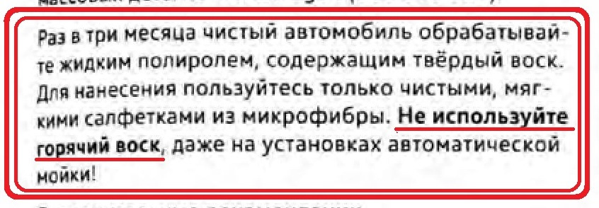

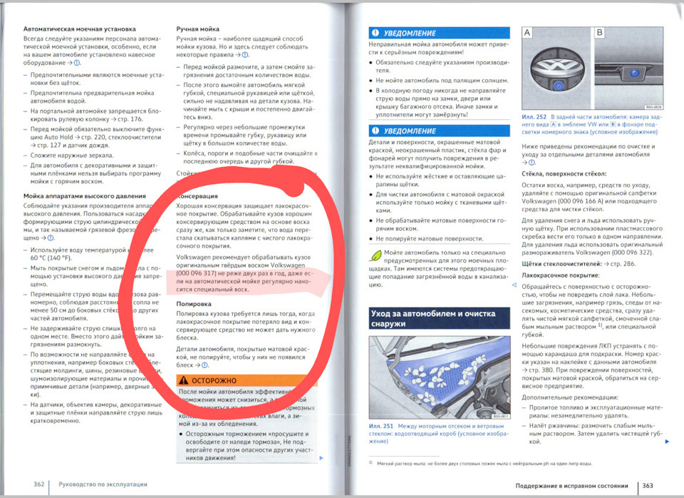

Уважаемый EnergeX написал мне, — «в инструкции написано что горячий воск применять нельзя».
Взял инструкцию, начал читать…
Действительно VAG пишет:
«Не используйте горячий воск, даже на установках автоматической мойки!»
Я был в шоке!
А потом очень внимательно прочитал весь этот раздел.
Автор инструкции очень настойчиво предлагает нам использовать «оригинальный твёрдый воск Volkswagen (000 096 317)».
Погуглил, поискал… Сейчас его в продаже нет, но последний раз он был в продаже дороже чем по 3600 руб. за 250 граммовую баночку… Есть другие средства с похожими артикулами (полироли, ваксы и тп.), но именно твердого воска Volkswagen (000 096 317) найти сейчас практически невозможно.
И как-то подумалось мне, что VAG просто не хочет, чтобы мы пользовались горячим воском, потому, что тогда мы перестанем потреблять его дорогущий Volkswagen (000 096 317)?
Какие есть по данному вопросу мнения?

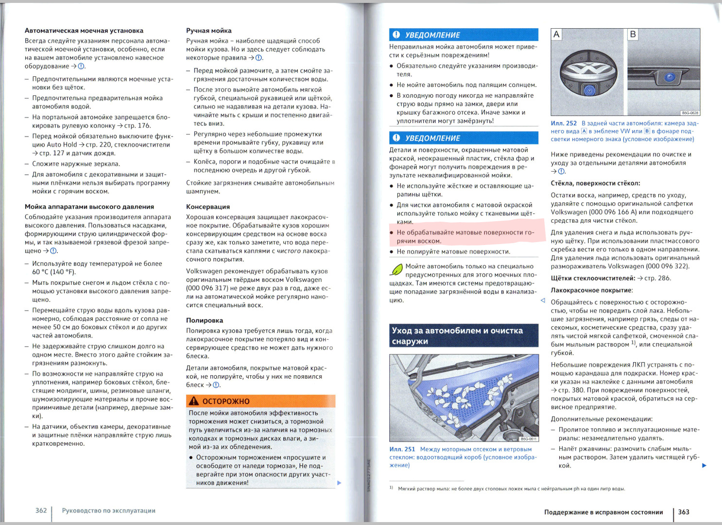

А теперь материал из Инструкции.
Зная нелюбовь большинства форумчан к чтению толстых книг (инструкций) процитирую несколько мест из «Руководства по эксплуатации Tiguan Редакция от 07.2019» относящихся к уходу за автомобилем (с оригинальными артикулами):
Volkswagen рекомендует обрабатывать кузов оригинальным твёрдым воском Volkswagen (000 096 317) не реже двух раз в год, даже если на автоматической мойке регулярно наносится специальный воск.
Раз в три месяца чистый автомобиль обрабатывайте жидким полиролем, содержащим твёрдый воск. Для нанесения пользуйтесь только чистыми, мягкими салфетками из микрофибры. Стойкие загрязнения осторожно удаляйте спиртом с последующим ополаскиванием тёплой водой.
Стёкла, стеклянные поверхности:
Удаляйте остатки воска, например, от автокосметики, с помощью оригинальной салфетки Volkswagen (000 096 166 А) или подходящего средства для очистки стёкол.
Для удаления снега и льда используйте ручную щётку. При использовании пластмассового скребка ведите его только в одном направлении.
Снег следует счищать щёткой. Не используйте тёплую или горячую воду. Для удаления льда используйте оригинальный размораживатель Volkswagen (000 096 322).
Удаляйте загрязнения так же, как с лакокрасочного покрытия. Для матовых декоративных плёнок используйте оригинальный очиститель для nластмассовых деталей Volkswagen (000 096 314).
Декоративные детали:
Декоративные детали из хромированной пластмассы, алюминиевые или из нержавеющей стали и выхлопные трубы очищайте с помощью оригинального средства для ухода за хромированными и алюминиевыми поверхностям и Volkswagen (000 096 319 D).
Хромированные детали можно защищать консервантом — оригинальным твёрдым воском Volkswagen (000 096 317).
Колёсные диски:
Загрязнённые алюминиевые колёсные диски очищайте с помощью оригинального очистителя для колёсных дисков Volkswagen (000 096 304). Volkswagen рекомендует каждые три месяца обрабатывать колёсные диски оригинальным твёрдым воском Volkswagen (000 096 317).
Пыль от тормозных колодок:
для удаления используйте оригинальный очиститель для колёсных дисков Volkswagen (000 096 304).
Личинка дверного замка:
Volkswagen рекомендует для удаления льда использовать оригинальный размораживатель Volkswagen (000 096 322). Не используйте размораживатель для замков, содержащий растворяющие смазку вещества.
Текстильные материалы, велюр, искусственная кожа:
Загрязнения удаляйте оригинальным средством Volkswagen для чистки салона (000 096 301). Эти материалы нельзя обрабатывать средствами по уходу за кожей, растворителями, мастикой для пола, кремом для обуви, пятновыводителями и т. п.
Натуральная кожа:
Свежие загрязнения удаляйте с помощью хлопчатобумажной ткани и мягкого мыльного раствора. Не допускайте впитывания жидкости в швы. Высохшие пятна удаляйте с помощью оригинального очистителя для кожи Volkswageл (000 096 323).
Дисплеи и экраны:
Используйте оригинальную салфетку Volkswagen (000 096 166 А), слегка смоченную водой, подходящим очистителем для стёкол или средством для очистки ЖК-дисплеев.
Резиновые уплотнители:
Очистите мягкой тканью, не оставляющей волокон, с большим количеством воды. Регулярно обрабатывайте резиновые уплотнители оригинальным средством для ухода за резиной Volkswagen (000 096 310).

В результате суточного обсуждения темы горячего воска похоже удалось приблизится к истине.
Можно подвести итоги.
Внимательно выслушав коллег по форуму (Oldautos, OPCK, Fishcrafter, Skodnik-igareha и других) и самым тщательным образом изучив руководство, можно со стопроцентной уверенностью утверждать, что фраза о запрете применения горячего воска относится только к автомобилям затянутым в декоративные и защитные плёнки.
Поэтому для форумчан на машинах которых нет декоративных и/или защитных плёнок хочу процитировать пару абзацев о пользе горячего воска:
Наносить выбранный воск, в данном случае горячий, можно на любой автомобиль. И чем раньше начинают проводить полировку кузова, тем лучше будет выглядеть авто через несколько лет. Ведущие производители автомобилей рекомендуют покрывать восковой полиролью даже новые машины.
Использование горячего воска удовольствие не из дешевых. Однако желательно прибегать к такому способу защиты кузова своего автомобиля, особенно в холодное время года, когда грязь и химические реагенты на дороге не составляют шансов лакокрасочному покрытию. Не стоит ждать появления следов окислившейся эмали, глубоких царапин. Чтобы надолго продлить жизнь своему авто да еще и сохранить ему отличный внешний вид, стоит начать регулярно заботится о нем. А среди полиролей отдать предпочтение такому виду, как горячий воск.».
А для тех, у кого автомобиль затянут в декоративную и/или защитную пленку, процитирую фразу из «Руководства по эксплуатации Tiguan. Редакция от 07.2019» относящуюся к автоматической мойке»:
— Для автомобиля с декоративными и защитные плёнками нельзя выбирать программу мойки с горячим воском.

Не хочу никого обидеть, но создаётся впечатление что народ перестал понимать русский язык или большенство читают по диагонали.
Где написано что нельзя применять горячий воск на ЛКП?
Два случая когда нельзя применять: матовая поверхность и

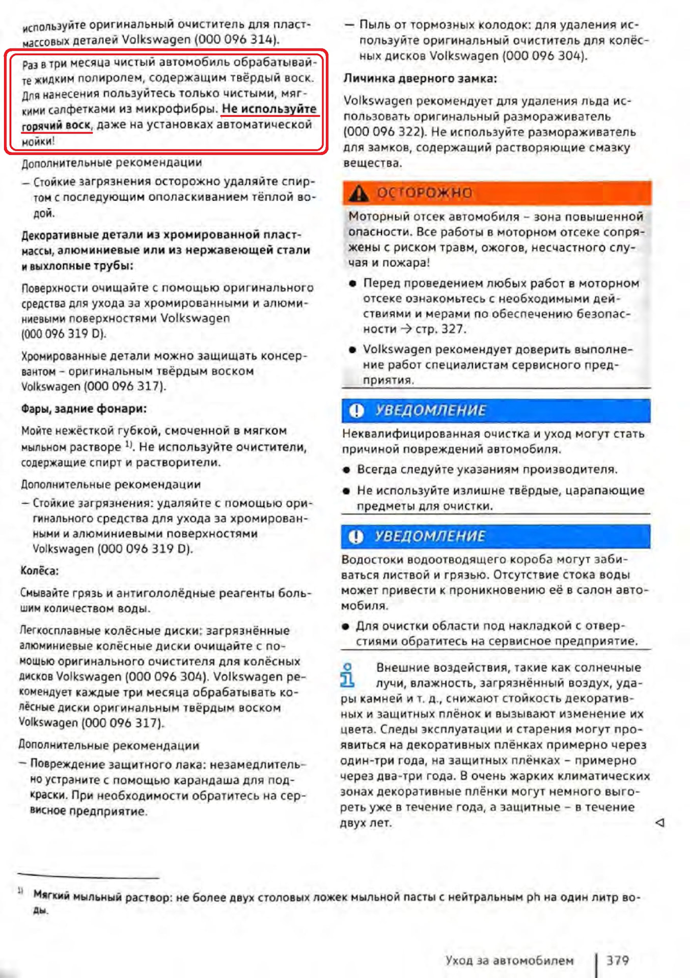

Не хочу ни на кого обижаться, НО, дружище, попробуйте внимательно проанализировать абзац после абзаца о «Декоративных плёнках, защитных плёнках», явно относящийся КО ВСЕМУ автомобилю, там Русским по белому написано:
«Раз в три месяца чистый автомобиль обрабатывайте жидким полиролем, содержащим твёрдый воск. для нанесения пользуйтесь только чистыми, мягкими салфетками из микрофибры. Не используйте горячий воск, даже на установках автоматической мойки!».
Я на страничке специально красным выделил!
«Чистый автомобиль (целиком наверное?) обработайте…,
…даже на установках автоматической мойки!»
Вы ведь не сможете загрузить в автомойку только «Декоративные плёнки, защитные плёнки»?
Давайте проанализируем. Автомобиль вышел с конвейера в плёнке? Нет.
Где, повторюсь, написано нельзя применять на лакокрасочных покрытиях?
Предупреждение относится только к плёнке, не к лакокрасочным покрытиям.
Декоративные плёнки, защитные плёнки:
Удаляйте загрязнения как с лакокрасочного покрытия. Для матовых декоративных плёнок использовать оригинальный очиститель для пластиковых деталей Volkswagen (000 096 314).
Раз в 3 месяца чистый автомобиль обрабаты вать твёрдым восковым полиролем. Наносить только чистыми мягкими салфетками из микро фибры. Не используйте горячий воск, даже на установках автоматических мойки!
В принципе можно согласиться, если предположить, что автомобиль покрыт пленкой целиком., 🙂

Перевод инструкции несколько криво сделан…
Так и есть, если автомобиль в плёнке.
И руководство не криво переведено, всё конкретно по пунктам:кузов, хром, пластик…
В руководстве на немецком точно также- один в один

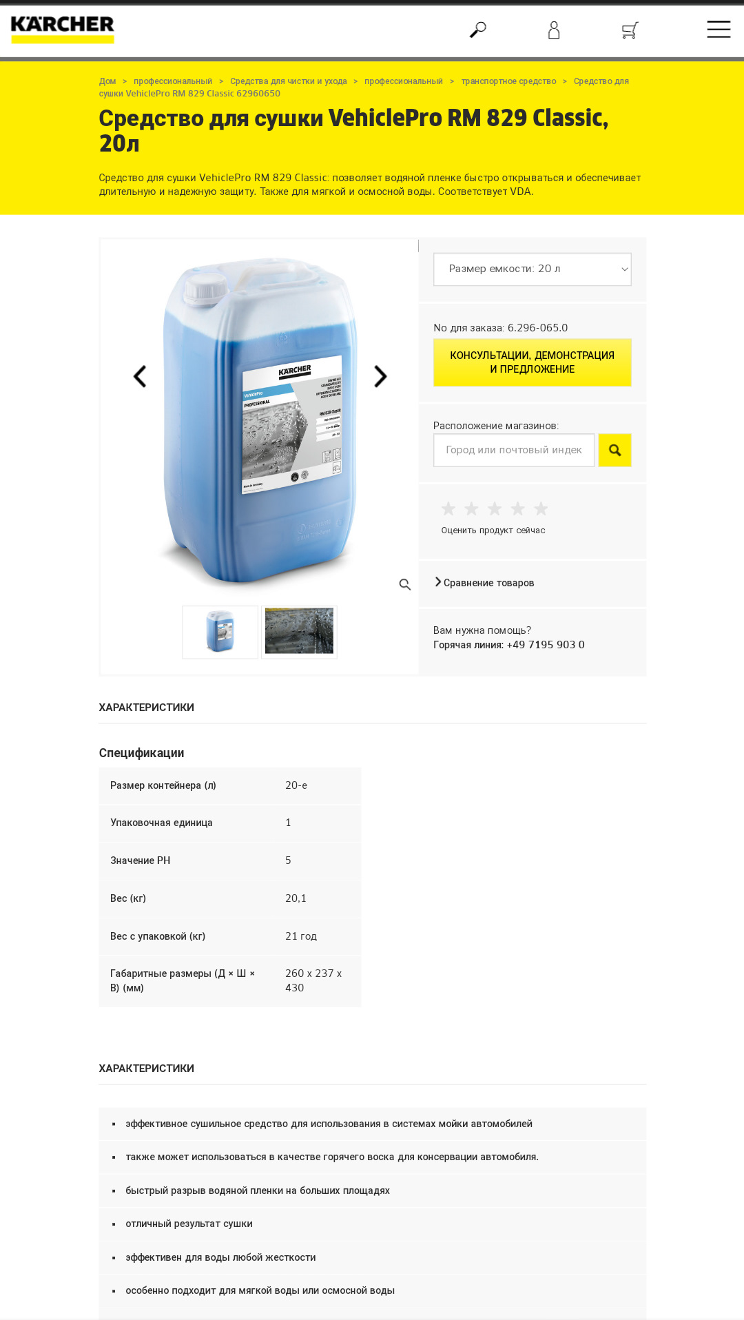

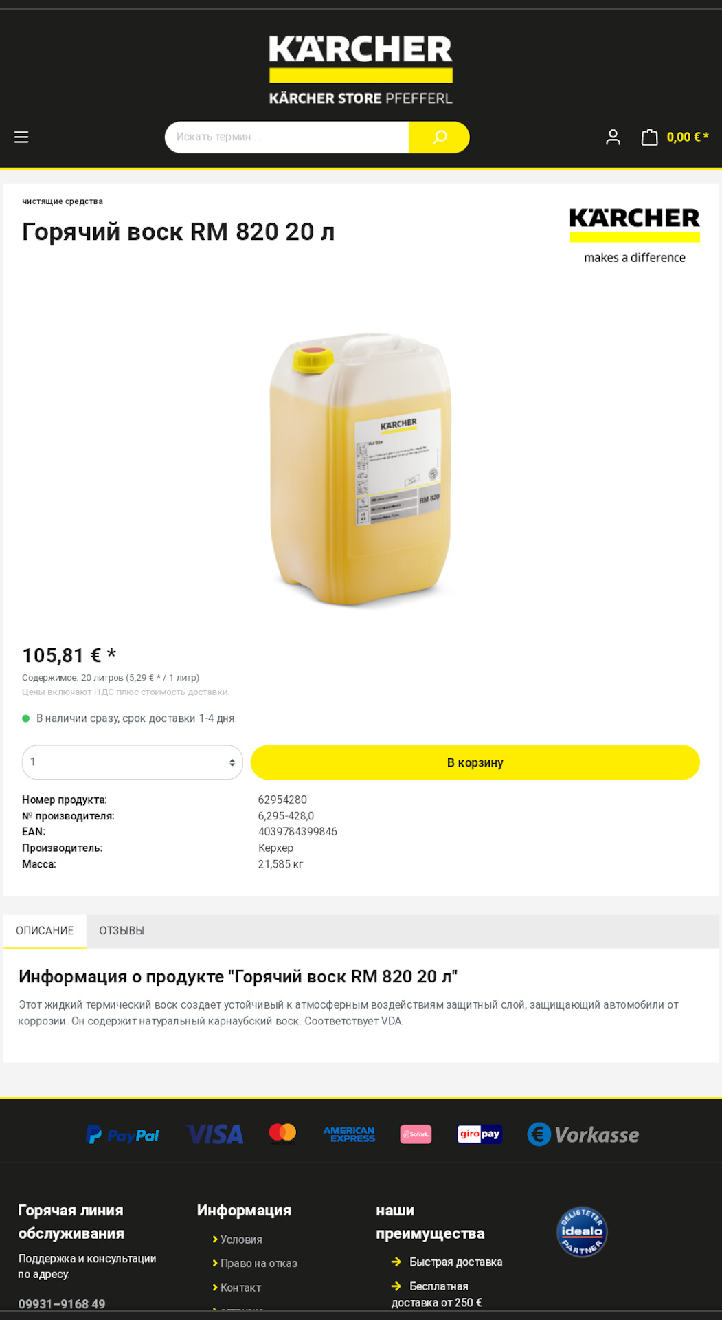

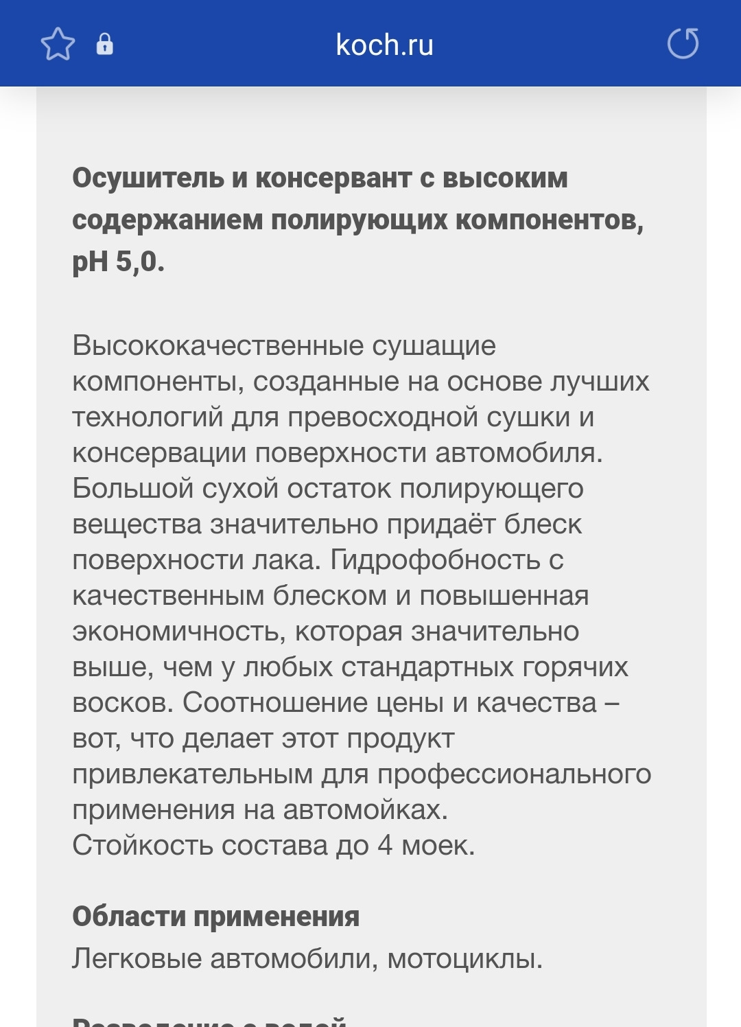

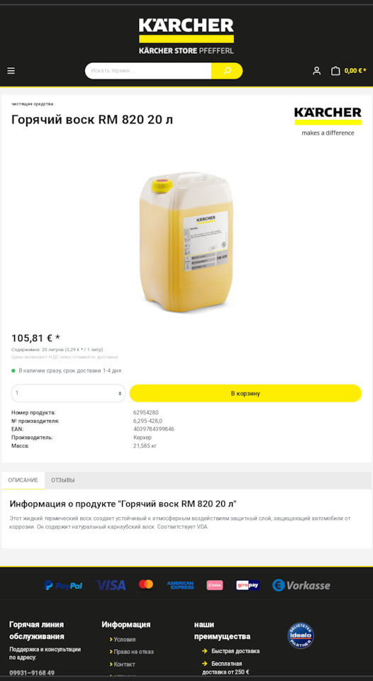

В Германии на автоматической и мойке самообслуживания применяется горячий воск.(кнопка номер 3)
Эти составы с трудом можно отнести к воску, так как его там практически нет.
Это все осушители.
Вреда в них особого и нет скорее всего, ЛКП быстрее умрёт от хреновой мойки, зимней эксплуатации, и т.д.
То что вы прислали-это относится к кнопке номер 4 😉
Я не шпрехаю что там написано))
Дайте ссылку на уважаемую компанию по автокосметике, и на горячий воск?
Я не могу знать от какой фирмы используется химия в каждой конкретной мойке.
Кнопки : 1 моющее средство, 2 ополаскиватель чистой водой, 3 горячий воск, 4 спрей блеск
Да бог с ними))
Для меня воск, это то что надо располировывать, и никак не вяжется в автоматической мойкой.
Так развели концентрат карнаубского воска в горячей воде и наноси на машину.

Это для чего ссылка?
Там про осушитель
Для экспересс-моек пойдет))
Ну так он оказался прав, по инструкции именно горячий — нельзя.
Жалко, что немчики не пояснили почему они считают, что нельзя! Не написали, что вредно…
Россияне народ пытливый!😁
Ну, ну. Как хорошо уметь читать! Правда ещё нужно понимать 😉
Я не профессиональный детейлер и не специалист по лакокрасочным покрытиям и способам их защиты, так что остается читать и соблюдать рекомендации завода-изготовителя…
Так вот и почитайте инструкцию. Я привёл скриншоты из руководства завода изготовителя.

Есть быстрый(жидкий), есть твердый-оба требуют располировки .
А вот горячий, он как бы для сушки кузова, чтоб быстрее осушить, и не убирать воду тряпками.

Если не располировывали, то никакой особой защиты не даёт, разве что блеск.

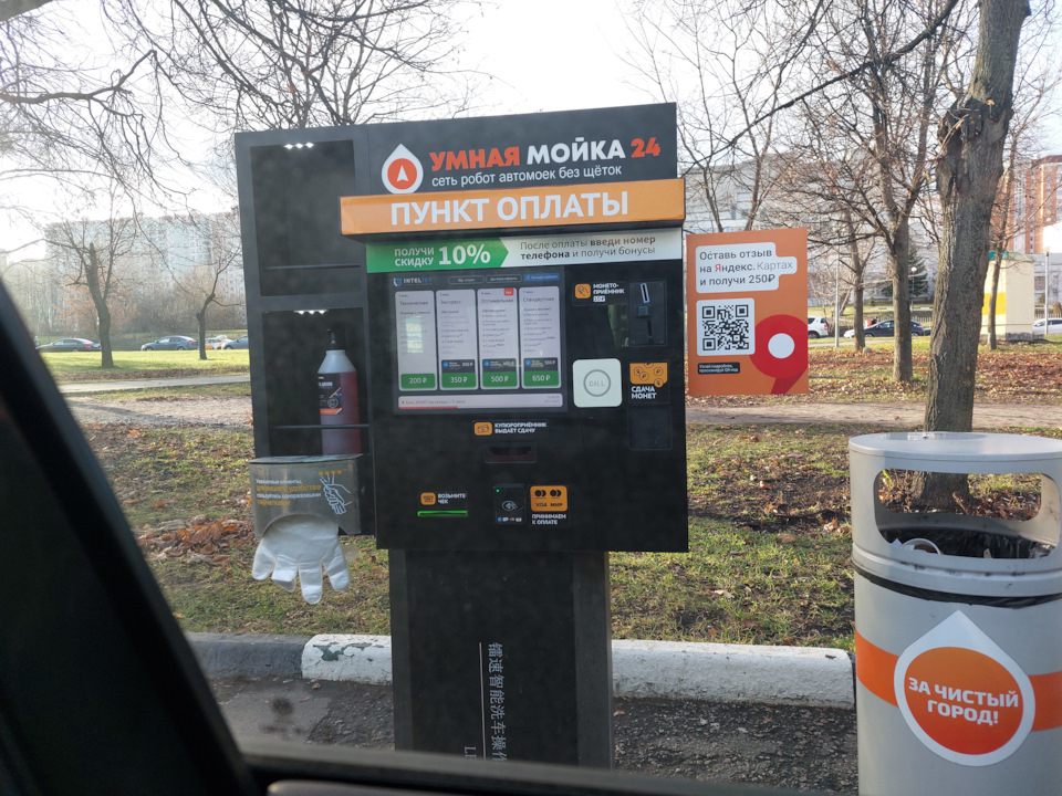

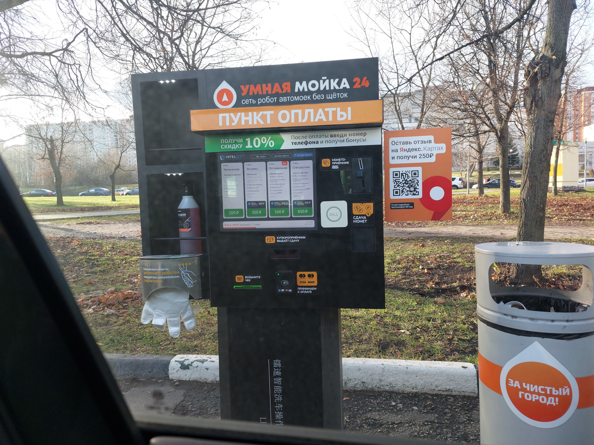

Сейчас больше на автоматической мойке моюсь.
Полный бесконтакт, и быстро.
Результат на три с плюсом, ну хотя бы грязными тряпками не царапают.
Интересный вариант!
У нас таких моек я пока не видел.
Да, в области пока нет вроде, но думаю появятся, спрос есть, уже и очереди по выходным.

Руководство так и не дочитал🤷🏻♂️, хотя начинал 2 раза😀
Рад что пригодилось!🤝
Нормально так расписал!
Особенно из инструкции.
