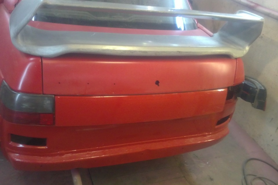

Всё выставил и приварил кронштейн для петли. Шикарно встало, работает практически идеально. Фонарь лёгкий, по сравнению с мебельным фасадом ничего не весит, думаю петли хватит очень надолго
Использовал такую петлю "лягушку"
Идеальный вариант!
Итог:
Видео:
Как видите, фонарь ходит очень легко
И ещё раз, это просто нереально в видеть вживую, происходит "сдвиг парадигмы" . Ведь фонарь — это часть авто, он недвижим
А тут такая картина)) Реальный трансформер в миниатюре
И только я приступил к изготовлению обратной стороны… Кстати, с обратной стороны фонаря должен быть герметичный бокс, с дальней стороны которого будет заливная горловина с крышкой, а снизу — слив и трубка на улицу (если попадёт влага с под фонаря, что бы стекала, аналогично если бензин прольётся мимо горловины)
Так вот, позвонил потенциальный покупатель на соседскую Сиерру. Продать авто в Беларуси сейчас очень трудно, так что пришлось срочно заканчивать и выступить в роли продавца. Итог — тест драйв, осмотр и дали по рукам на 1000 баксов, сосед доволен) После пришлось с ним поездить (Сергей, сдавай на права, сколько можно уже после лишения пешком ходить!), найти владелицу по техпаспорту и договориться о переоформлении, заехать в ГАИ и банк, короче приехал домой далеко после обеда(
Но зато придумал, как сделать обратку легко, просто и красиво.
Смотрите — беру пустой огнетушитель
И отрезав от него часть цилиндра приварю за фонарем
что то наподобии
Будет забавная "норка" для горловины бензобака)
Завтра гнать сиерру на осмотр и снимать с учёта на продажу, но закончить "кармашек" должен успеть!
До завтра!

фонарь будет прикручен на 2 шпильки в боевом режиме.
Конечно, оригинальное решение, тут нечего сказать. Но, вот, люфт меня смущает… На скорости, да по нашим дорогам как бы он (фонарь) не разболтался совсем, и не отлетел, как следствие… ту, мне кажется, нужно либо два таких навеса ставить, либо другой шарнир с механизмом открывания. Тут, на Драйве, паренек точно также сделал на 99, но у него открывается двумя способами, если мне не изменяет память: из салона через кнопку и через кнопку у номера, под крышкой багажника. Не знаю что он использовал в качестве шарнира, но в качестве привода он походу использовал моторедуктор то ли от печки, то ли от заслонки отопителя, которая в торпеде стоит… Сей секрет раскрывать он не хочет. ))))

А что если вместо катафота на фаре сделать замочек. Ну или личинку под ключ, как на почтовом ящике . Тогда и дребезга не будет, и закрывается надёжно, и всё очень логично.
Можно. Но унификация пропадёт, так фонарь поменял чуть что за 10 минут и вопросов нет.
Да и защита в наличии уже сейчас, пока багажник не откроешь — лючок закрыт будет (прикручено изнутри)
Чёт смахивает на то, что на кочках будет постукивать. Ох как постукивать. Она ж под собственным весом выпадать будет из паза. Шкафные дверцы на таких креплениях без всякой тряски по пол года живут
Ты бы с резинкой чго-нибудь придумал или пружнкой, намного лучше будет. Как мне кажется.
фонарь будет прикручен на 2 шпильки в боевом режиме. Что там постукивать будет?

да ради бога, если потечет. протекать будет в закрытый бокс со сливом снизу

Теперь у меня вопрос. не даст ли ваша петелька люфт в процессе эксплуатации и движения авто? на вид уж очень херовая она
фонарь будет прикручен на 2 шпильки в боевом режиме. так что люфт отменяется)

Что то не особо как то открывается. Может приколхозить туда газовые упоры, либо просто мебельные направляющие
там веса нет, фонарь лёгкий очень. Какие упоры, зачем?
Ну чтобы он открывался плавнее, а то как будто его не прикрутил
А почему вся машина выглядит как-то не "празднично"? Я имею ввиду в плане покраски, как будто лак не клали — матовая что ли.
так не не крашена ещё)))
это напылён слой под затирку + временная защита грунт, что бы влагу не натянуло + капитально окрашены низа, где обвес будет приклеен.
Так что скоро вся эта окраска затрётся, зашпатлюется и будет окрашено финально
