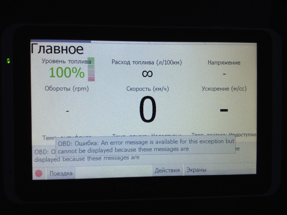

Из за того что не удалось прикрутить к навигатору USB EML327 v1.5 на чипе CH340, драйвера вроде и нашел, ком порт появлялся, а HOB DRIVE никак не соединялся с мозгами, хотя в семерке программа нормально работает(да и работает нормально из за правильных драйверов) и блютузовский оказался версии 2,1, а она с моим бошем седьмым не работает и выдает такую ошибку:

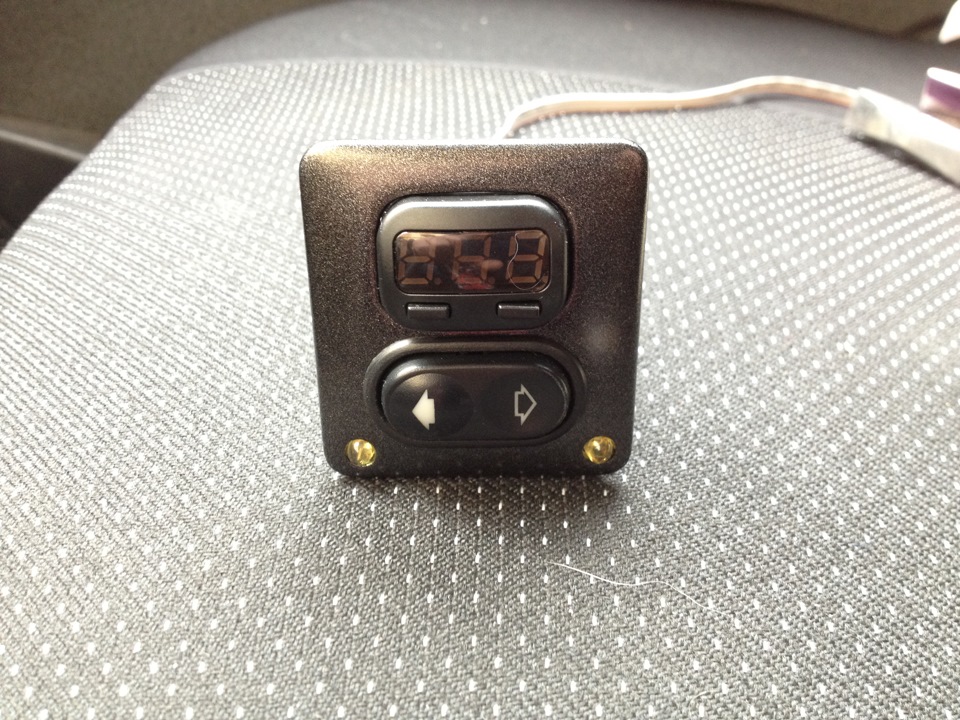

Решил заказать самый маленький бк. При малом размере имеет огромное количество функций. Но тк на панели у меня будет пятидюймовый дисплей, то стандартно его поставить не получается. По этому взял квадрат под прикуриватель для рестайленговой бороды и начал пилить, шпатлевать и красить.

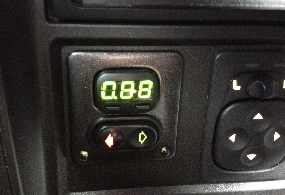

Снизу отверстия для светодиодов индикации включения блокировки и иммобилайзера. В принципе в верху еще можно поставить по углам два светодиода для индикации чего либо. По середине перенесенная кнопка центрального замка.
Сзади пришлось сделать крепление, чтобы не припаивать бк к этой рамке.

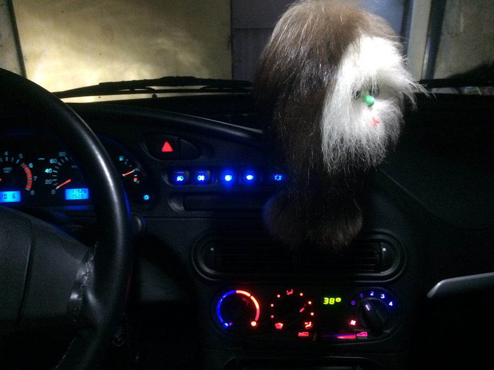

Ну и конечный вариант. Угла обзора хватает и информация легко читаема.

классная идея и реализация на 5+! Расскажи как реализовано подключение кнопки блокировки ЦЗ и индикации
индикация, на кнопке плюс и минус подсветки, и просто стоят два светодиода, а цз не подключен пока
Молодца! Идея не плохая, но я себе вынес его повыше, чтоб был контроль над дорогой. А по поводу ЦЗ, ты сделал кнопку, имея ввиду нажал и все замки закрылись, как в иномарках? (пока еще не соединил) соедини от апс-6 (иммо) по схеме глянуть надо, на какую ногу подать, как реализовано на приорах например.
кнопка к блоку комфорта подключается, там же качелька. 3 провода, один закрытие другой открытие и общий, именно к блоку комфорта и подключается.
так лучше даже, чем на панели.
Дело в том, что когда на х1 светит солнце показания почти не видны, только 888.
А внизу солнце гораздо реже светить будет.
есть еще один вариант установки в панель крутилок печки
Я вот так реализовал. Очень удобно.
sanek-59
покатался сегодня, действительно все отлично читается, солнце не засвечивает. так что могу спокойно рекомендовать такую установку.
