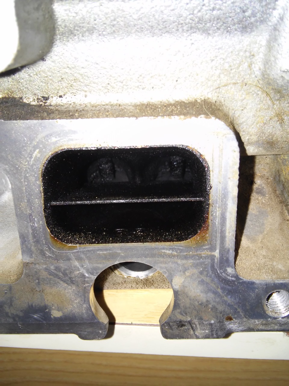

Итак о проблеме, началось все примерно пол года назад: при повышении оборотов выше 4000 появлялся странный звук, похожий на то как будто растянута цепь и она за что-то цепляет, потери тяги или каких либо еще изменений в работе двигателя я не заметил, я сразу стал закупаться всем необходимым для замены цепи ГРМ (цепь была растянута но несильно). Но тут произошло чудо и звук странным образом пропал :), я немного расслабился и отложил замену цепи на чуть-чуть попозже(очень жалею) из-за финансов, и спустя примерно 2-а месяца, стоя в пробке, я почувствовал небольшое потряхивание на ХХ, правда перед этим заправился на новой АЗС и стал грешить на бензин, выкатав бак, а потом еще два, проблема не ушла, и даже немного усилилась. Было принято решении промыть топливную систему Винсом, заменить свечи (о промывке Винсом и замене свечей в домашних условиях расскажу позже) и сделать очередное ТО. Ничего не помогло!
Кроме имеющихся уже проблем начал периодически помигивать Джеки Чан, и Вася диагност, который до этого говорил что все ОК, выдал следующее(лишнее я убрал):
Адрес 01: Электроника двигателя
000768 — Обнаружены пропуски воспламенения
P0300 — 000 — — Непостоянно
000770 — Цил.2
P0302 — 000 — обнаружены пропуски воспламенения — Непостоянно — Индикатор неисправности ВКЛ
После увиденного, решил поменять катушки и свечи местами — не помогло. Почитав интернет, стал грешить на топливные форсунки, но менять их местами сам не стал, поехал к ОД заодно решил померить компрессию. И тут началось. Компрессия: 1-й = 10.9, 2-й = 6.1, 3-й = 6.7, 4-й = 10.7 8-(.
Я охренел!
Мастер ОД предложил начать с меньшего — поменять местами форсунки, якобы они могут переливать и смывать масляную пленку со стенок цилиндра(вообщем за этим я изначально туда и ехал) — перемена мест форсунок результата не дола.
Помыкавшись по приличным сервисам нашего города было принято решение ремонтироваться у ОД (дешевле всего хоть и дольше). Решили начать со снятия ГБЦ.

На фото с клапанами видно что выпускной клапан, на заднем фоне, красно-коричневого цвета, мастер сказал что это от 98 бензина, и порекомендовал перейти на 95/92 бензин.
Мастер начал говорить что есть люфт выпускных клапанов:
показав это люфт другим грамотным мастерам (в другом регионе) — они сказали — что это нормальный люфт и что надо чистить голову притереть клапана и собирать обратно, но я помню советы о проверке поршневой, и говорю ОД — надо доставать поршни, на что получаю ответ — за ваши деньги что угодно :) но надо подождать.
Прошло еще немного времени, и звонок от ОД — готово, я прилетаю, и…
поршни оказались в хорошем состоянии, стенки цилиндров в родном хоне.
В расстроенных чувствах поехал к другу(главный механик в одной крупной организации) он обещал помочь.
Помог :), я приобрел новую голову по цене чуть выше стоимости ремонта старой :))))). также были куплены новые поршни(раз уж вытащили) фирмы KOLBENSCHMIDT(которые ставятся с завода но не в ВАГовских коробочках) и все необходимое для сборки по списку ОД (брал все оригинал кроме поршней).

Чуть не забыл, ВЫВОД: наши моторы как и остальные TSI не обошла беда с наростом на клапанах, мое мнение что нужно раз в 30т.км. чистить клапана со снятием хотя бы коллектора, и не ждать пока мотор умрет.

о нагаре на впускных клапанах слышал, сам правда пока при пробеге 95 тыс. к клапанам не лазил (впуск не снимал, сплайнов не было, прогнал винс (аэрозоль W54179) на заведенную через дроссельную заслонку, так для временного успокоения, с полным снятием думаю полезу чуть позже), да и маслице из коллектора тряпочкой откачал.

92 бенз убъёт этот мотор быстрее 98 это факт, по поводу чистки впускных клапанов со снятием коллектора, как это делать? и ещё вопрос, какая должна быть здоровая компрессия на нашем моторе? 13-14?
по бензину тоже согласен, но есть и правда в словах мастера — я временно перешел на 95, клапана думаю можно почистить какой-нибудь химией типа "шумы" (запенить и откачать грязь как откиснет), по компрессии 10-15 бар на нормальном двигателе, минимальное значение 7 бар, разница между цилиндрами не более 3 бар

я думаю все вместе, сегодня менял шланг картэрных газов(старый лопнул) и обратил внимание что через него вылилось много масла н ДВС, я думаю что это еще одна составляющая нагара, надо ставить масло-помойку.
это я давно уже выяснил и кстати маслпомойку надо ставить не как у меня от картера во впуск до турбины, а именно в разрез от картера и во впуск как до так и после турбины
Да именно за этот шланг, который у вас остался родной, под пластиковой крышкой ГБЦ, я и говорил. В ближайшее время я постараюсь написать пост с фото где видно сколько из него вышло масла за примерно 150 км, и которое могло попасть в коллектор.
это основная беда, в коллекторе очень много масла
Оно(масло) и оседает на клапанах, но при переходе на мотюль — я думал что максимально замедлю этот процесс.

цены-цены…если клапан не плотно закрывается то тут не о какой компрессии речи не будет …мне кажется просто чисткой можно было обойтись, но что сделано, то сделано.
на седлах клапанов, если сильно присмотреться, видны следы неплотного прилегания клапанов, получается что была микро щель в которую часть компрессии уходила :), как то так:)

а как вам LIQUI MOLY 7554 ?
Не встречал еще такого на наших двигателях… не приятно это
я сам впервые столкнулся с таким :) и в интернете ничего подобного нет
обычное явление для TSI, шлак на клапанах. Плата за прямой впрыск. Избежать этого невозможно, а вот замедлить процесс поможет короткий интервал замены масла, правильное масло, качественный бензин и моющие присадки, рекомендованные самими VAG
да, но на 1.4 в отличии 1.8 и 2.0, я увидел и услышал впервые. 8)
А в чем разница?
принципиальной разницы нет, но именно на 1.4 я встретил впервые
ну вы впервые, у всех что-то впервые когда-то .
А как качественный бензин и присадки могут повлиять на чистоту впускных клапанов на tsi моторах?
