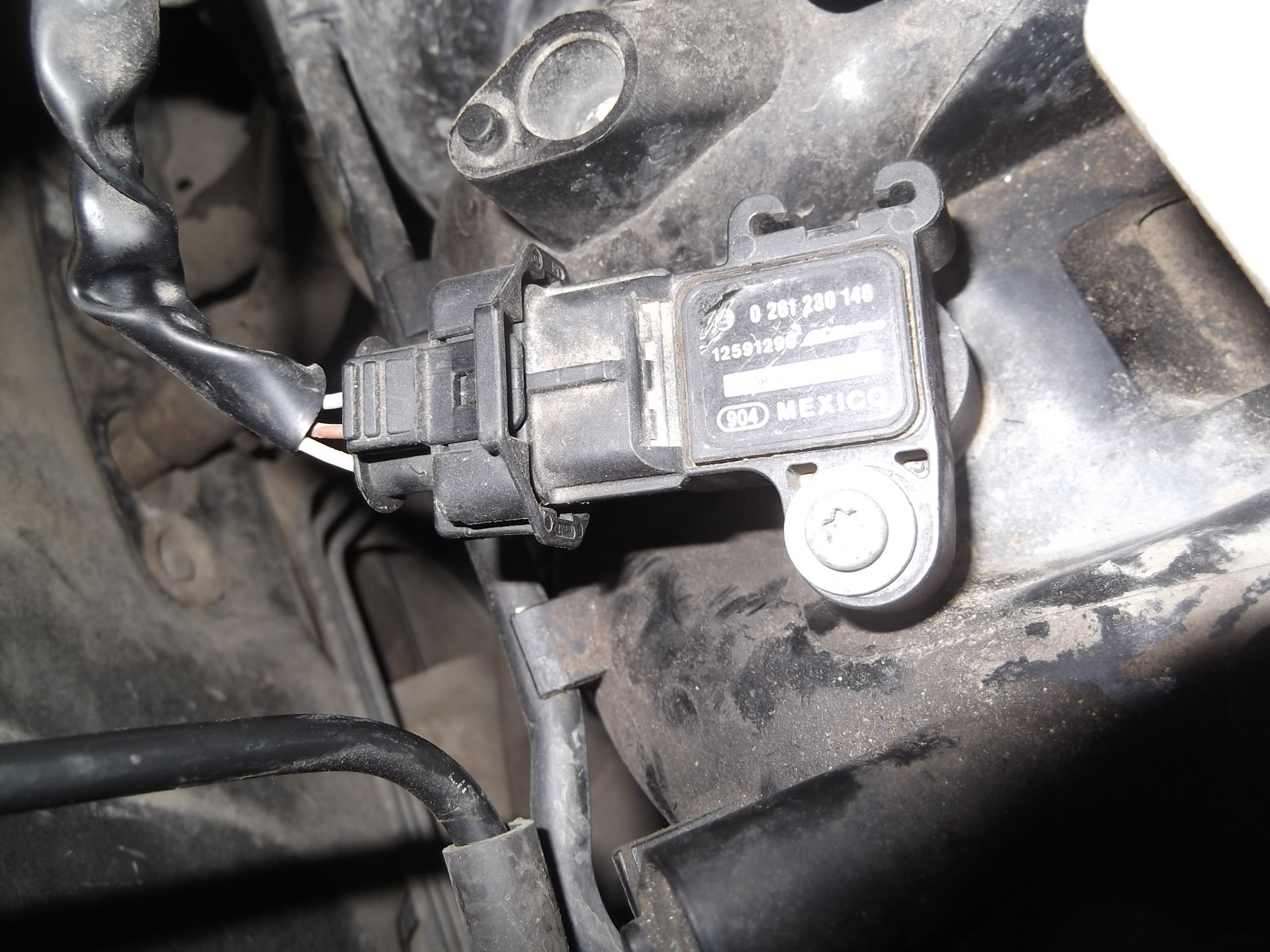

На медни пришлось нам поковырять Джимку автоледи, который помимо явных неисправностей имел очень каверзный деффект.
Симптомы заболевания Джимки (Люля — так назвала ее хозяйка):
Неустойчивые обороты ХХ (около 1000).
При нажатии на газ — желание заглохнуть.
Машине не едет ни вперед, ни назад. Норовит заглохнуть.
Течь масла из всех щелей, низкий уровень антифриза.
Притащили Люлю к себе в гараж и давай ее реанимировать.
Замерили давление топлива в рампе — норма.
Далее устранили течи масла, заменили прокладку КХХ (присутствовала утечка ОЖ во впуск) и заодно его почистили.
Вообще Люле досталось сильно от прежних ремонтеров. Сорванные, перепутанные/отсутствующие болты
присутствовали везде. Впускной коллектор был не дотянут. Сняли коллектор (заглушили ЕГР и проверили на отсутствие трещин), далее поменяли прокладки и собрали двигатель. Начинаю запускать Люлю в уверенности, что она бодро запустится — ан нет. Основная болячка осталась. Промываем МАР датчик и отверстия и Люля ожила. Через два дня звонит хозяйка :( Люле опять плохо. Симптомы те же. Забираем Люлю к себе и досконально проверяем МАР — а он выдает в ЭБУ ересь. Причиной оказалась маленькая дырочка в шланчике датчика, которая закупорилась при промывке датчика и через пару дней опять дала о себе знать.
Сняли с Николаем видео, в котором простым языком, без заумных терминов объяснили как проверить датчик абсолютного давления на автомобиле Suzuki Jimny.
Данная методика подходит для многих автомобилей, которые имеют данные сенсоры.
Почитать теорию можно здесь — написано понятно и доступно.
Надеюсь будет полезно.
Всем бобра и удачи на дорогах.

Привет. На выключенном моторе давление должно быть (в идеале) равно атмосферному.
Тогда ДАД можно верить.

Привет. На 95% можно сказать, что ДАД исправен.
Т.е такое поведение ДАД правильно
так?
Да.

Нет :) там расположен простенький коричневый бочонок с калиброванным отверстием, К нему резиновым шланчиком подключается этот датчик.

Конечно он может оказывать влияние на расход.
Цель датчика — выдать сигнал, на основании которого ЭБУ рассчитает количество воздуха поступающего в цилиндр. Если он будет гнать беса — будут ошибки в смесеобразовании.
