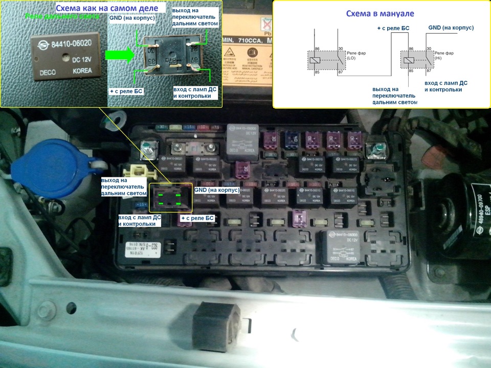

Здесь уже первый прокол – реле DRL-30-M не подходит, а подходит DRL-30-P. Но так как имеем вариант «М», то схема адаптировалась под него.
Далее сложнее: +12В на реле ДС приходит после реле БС, а не от зажигания; лампы ДС (а также контрольная лампа на панели приборов) имеют общий плюс с лампами БС, и он появляется опять при замыкании реле БС. Естественно, при таком раскладе вариант ДС как ДХО невозможен. Короче, вот схема (отличается от оригинала, т.к. я перерисовал ее для лучшего понимания):

Вооружаемся мультиметром, прозваниваем все нужные нам гнезда от релюшек, и находим несоответствие между тем, что нарисовано на схеме и фактическим расположением и нумерацией ножек реле ДС.
Я не знаю – это особенность конкретной машины или мировой заговор, но с учетом этого факта будут реализованы дальнейшие подключения.

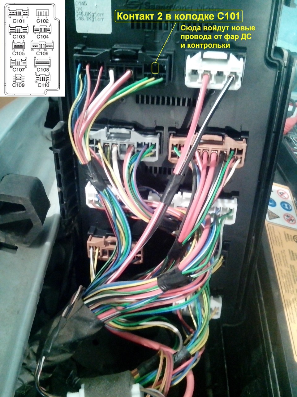

Сначала хотел разъединить фары БС и ДС в месте их стыковки, но провода глубоковато находятся у левого крыла, и решил резать в другом месте. Лампочку контрольки решил резать сразу под блоком реле.
Разрезанные провода снабжал «папой-мамой», чтобы скрутки не городить.
Резать ДС стал возле колодки у фары. Фары снимал для удобства. Цвет провода совпадает с БС, значит надо внимательно выбрать контакт на колодке – у ДС он пятый и находится в серединке, у БС он первый и находится в углу. На картинке показана колодка левой фары – там цвет красный с зеленой полоской. У правой фары – зеленый с желтой полоской.
Новый провод от правой фары проложил вдоль пучка проводов за решеткой радиатора, совместил с новым проводом левой фары, протянул вдоль жгута прямо под блок реле. Там они встретились с отрезком контрольки, соединились воедино и направились в пустующую позицию №2 колодки С101. Туда придется вставлять стандартный контакт для колодок (не знаю как он правильно называется). У меня под рукой такого не оказалось, пришлось молотком раздолбать старую валяющуюся в гараже колодочку от япономарки и достать контакт оттуда.
Теперь переходим в блок реле.
Там просто распихал проводки от реле и адаптера по готовым гнездышкам как на картинке ниже. В указанное на фото место я поставил предохранитель 30А. Адаптер D-04 подключается к DRL-30 желтым проводком в отверстие в корпусе.
Реле ДС вытащил и отложил до лучших времен. Плюс при включении габаритов появляется на 87 ноге соответствующего реле, к которой я примотал проводок (белый в моем случае) от адаптера. Т.е. отключение ДХО будет происходить при включении габаритов. Можно сделать и от ближнего света, кому как нравится.
В результате получил плавное включение фар ДС после пуска двигателя где-то через секунду. Настройки стоят на 25% яркости (настройка реле 1-8-9-12), можно перенастроить на 33%. При включении габаритов крутилкой на рычаге ДХО гаснет, при выключении – загораются. Режим «АВТО» полноценно работает. В режиме ДХО можно спокойно поморгать дальним.
