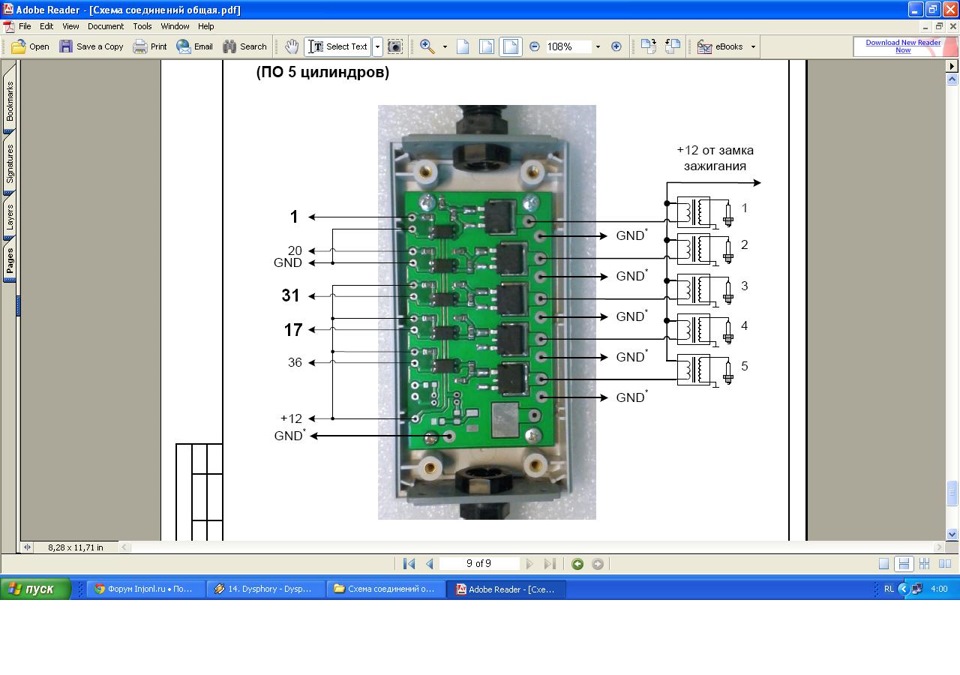

Решил на свою ауди установить электронный фазированный впрыск. Потихоньку собираю детали.
А тут видео уже переделаной на январь ауди. правда она атмо…
Где блок купить или у кого заказать?
Где можно найти распиновку январь
В беломестном
На базе какой прошивки это все?
Стаканы подошли под форсы? вкрутились в коллектор?
а сколько цена подобной переделки если уже стоит январь? есть шдк и он лайник
Интересно. Какая то особая прошивка, умеющая рулить 5 цилиндрами? Как успехи? Удалось ли поднять зажигание? Впрыск?
Уже несколько машин ездит…Все работает.
А про блок управления катушками можно подробнее? Что за фирма хотя бы… хотел бы тоже установить.
Это разработка нескольких человек. Так что эти блоки впринцыпе в свободной продаже не купить, только под заказ. Чтоб это все заработало требуеться переделка и доработка косы. Короче много нюансов там
Привет. Какие форсунки будешь ставить?
Привет! Пока что ААNовские.
