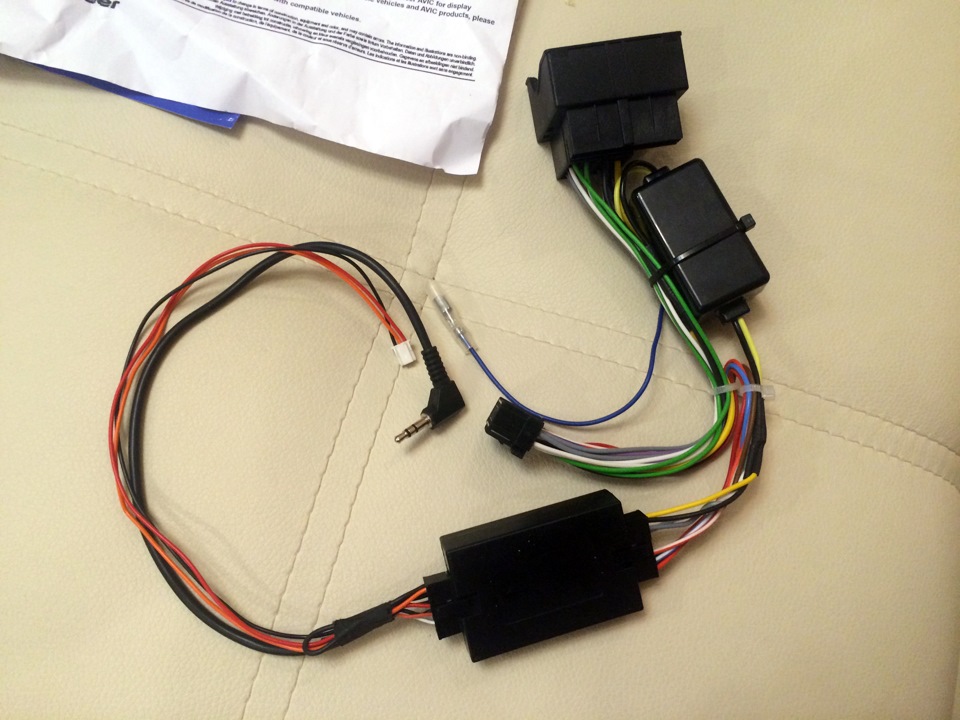

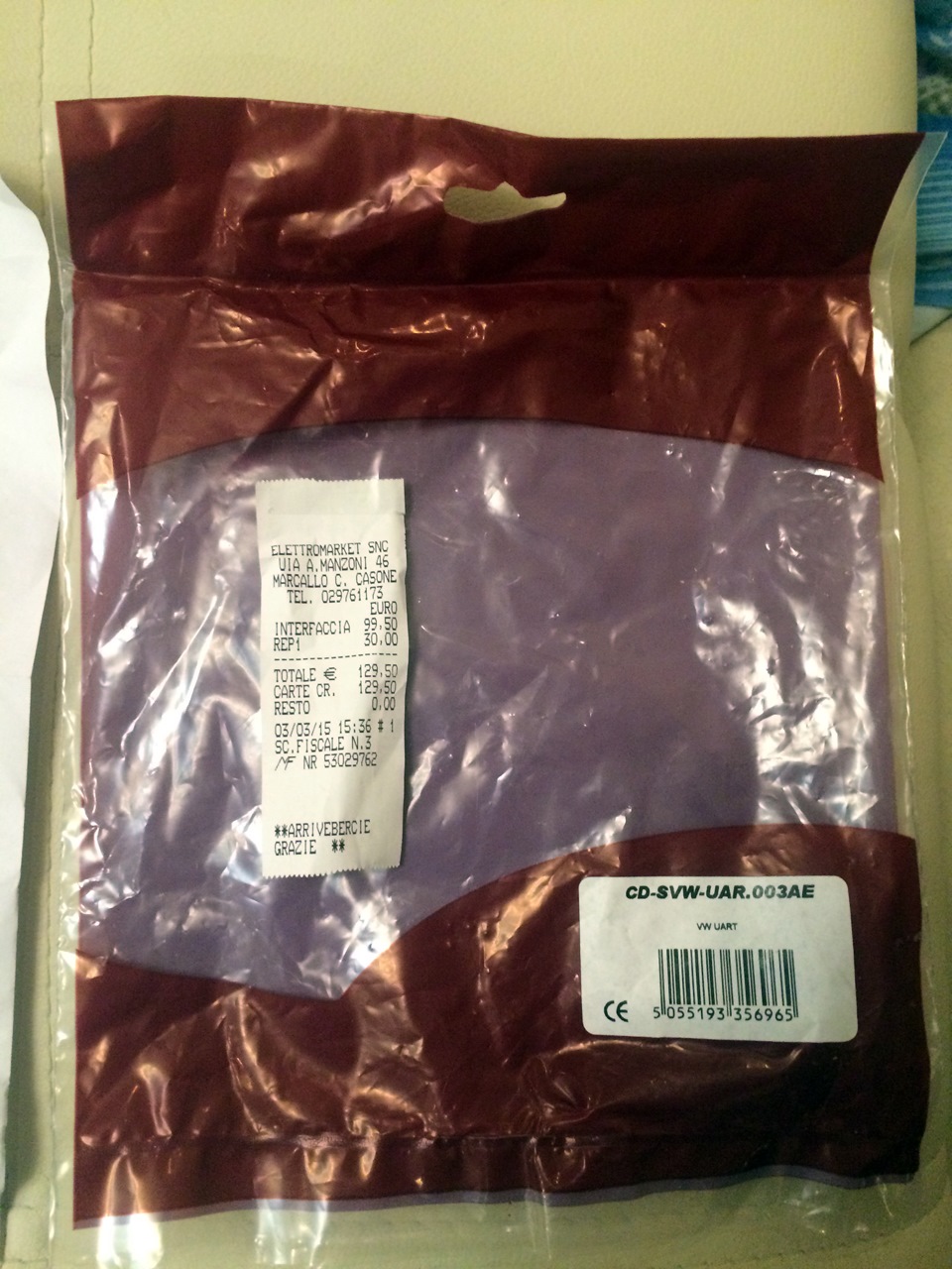

Короче, сегодня приехала из капиталистической Европы мега-редкая штука, которую в Рашеньке не купить-не достать, да и в Европе тоже не валяется на каждом углу — Pioneer CD-SVW-UAR.003AE.

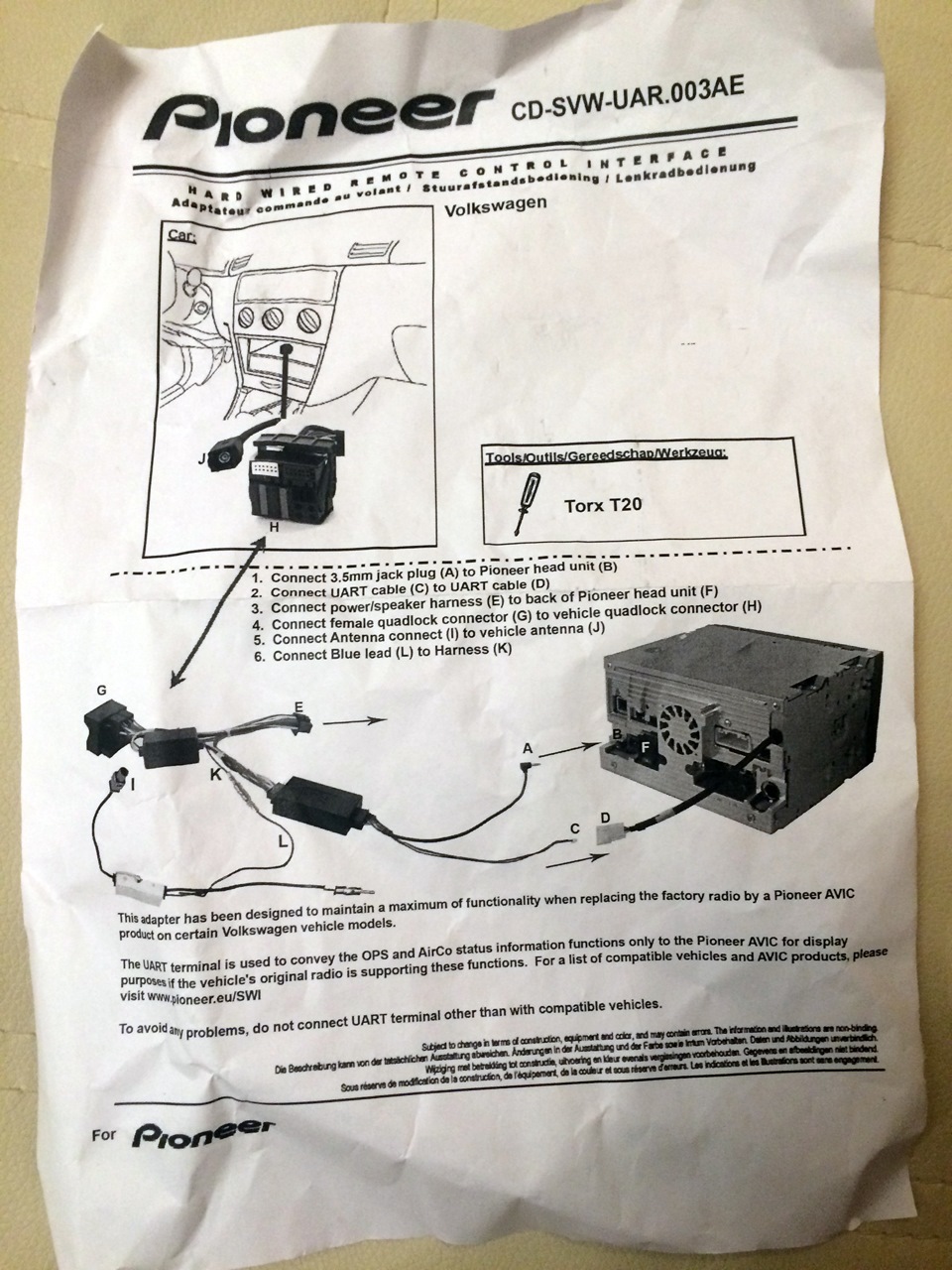

Это полностью плаг-н-плейный переходник-контроллер для сопряжения фольксвагеновских машин и некоторых пионеровских магнитол. С его помощью можно подключить, к примеру, мою AVIC-F960BT к Сирокко, не трогая ни единого провода штатной проводки и получить максимум функциональности — управление с кнопок на руле, отображение данных парктроника и климата на экране магнитолы.

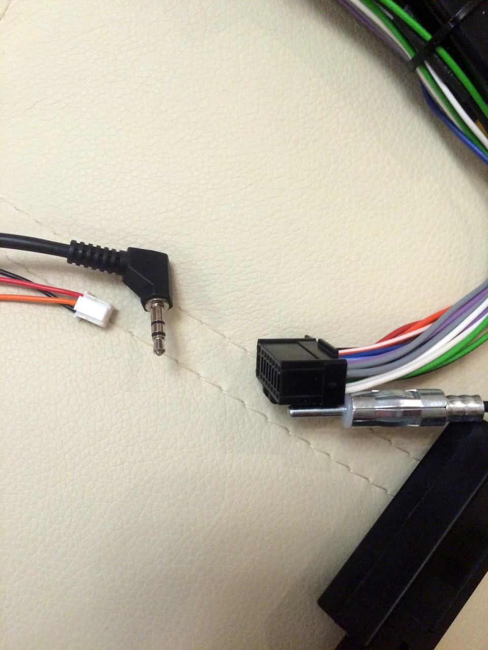

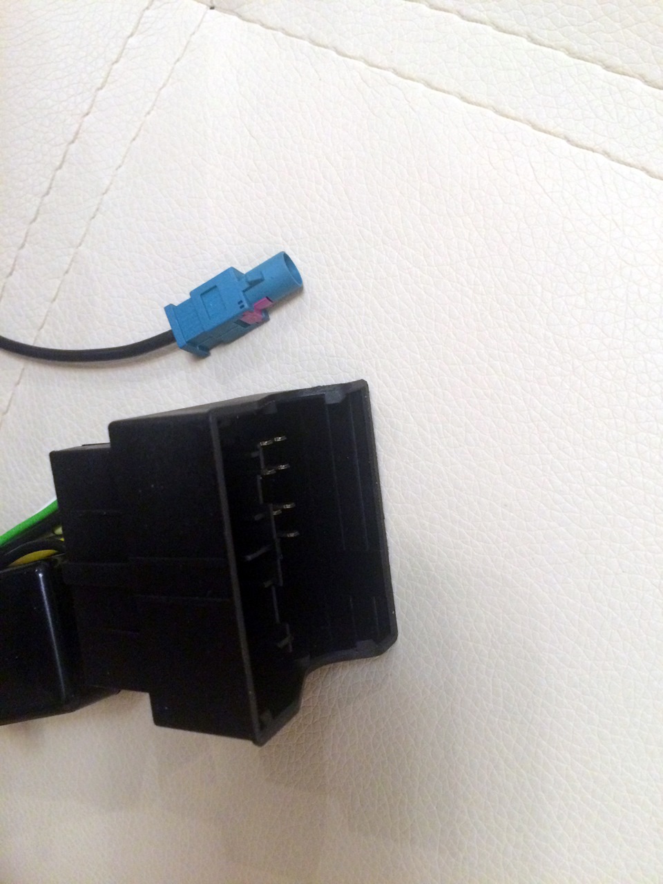

Девайс втыкается со стороны машины в ваговский квадлок и один из разъемов радио-антенны, а со стороны магнитолы — в "пионеровский разъем для всего", в антенный разъем, в разъем для пульта управления (сюда будут прилетать сигналы от кнопок на руле) и UART-порт (сюда будут прилетать данные климата и парктроника).

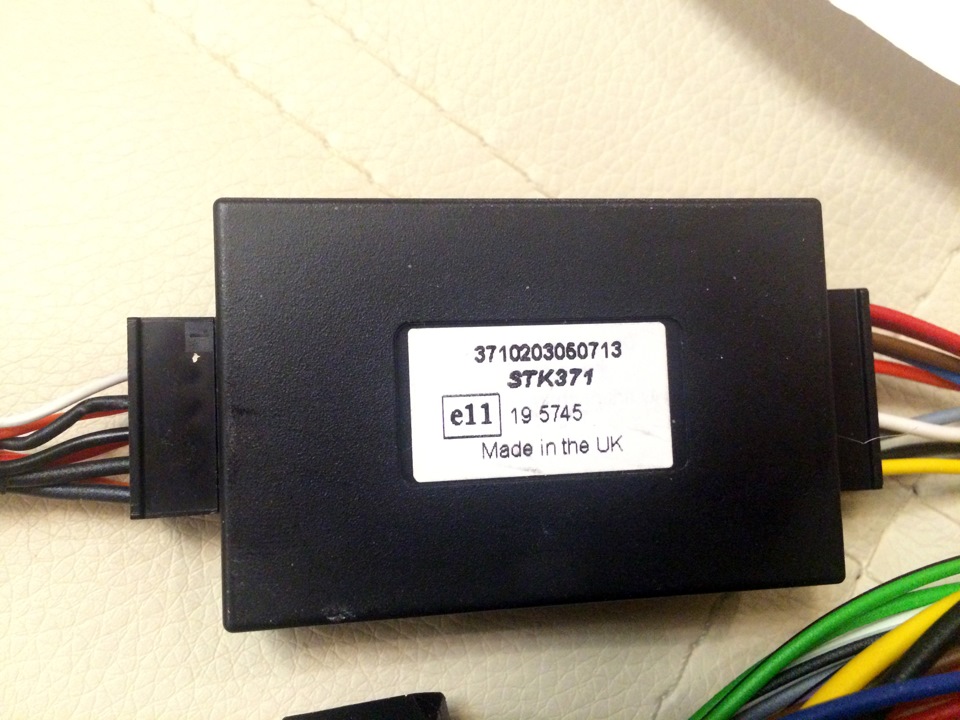

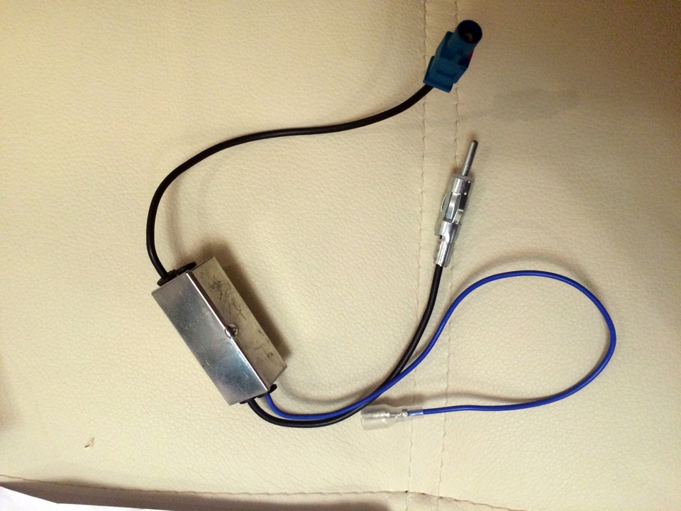

Конструктивно, помимо собственно разъемов, состоит из трех частей — блока-контроллера (получает на вход питание, кан и хрен знает что ещё, вроде у вага на квадлок больше толком ничего интересного не приходит; на выходе дает UART-интерфейс и wired remote интерфейс), стабилизатора питания (или хз что это такое, чёрная коробочка, через которое проходят только провода питания) и опциональный отстегиваемый антенный конвертер.
Судя по всему, Пионер эти штуки не производит, а заказывает у какого-то оем-производителя (и судя по всему, вообще не очень активно занимается этим направлением).
Если всё это работает как заявлено поставщиком — вкупе с магнитолой как у меня, этот набор в сумме дает абсолютно болт-он решение для более чем достойной замены RNS-510 на Сирокко и прочих вагах.
Завтра поставлю на машину, испытаю в деле и расскажу о впечатлениях — всё ли работает и о всяких других мелких нюансах а-ля есть ли приглушение подсветки при включении габаритов, приглушение звука при включении парктроника и так далее.
Upd. Посмотрел распиновку всего этого счастья, по ней примерно можно спрогнозировать функциональность.
С квадлока на блок контроллера уходит только питание и CAN-шина, т.к. больше там делать нечего.
На квадлок непосредственно из магнитолы (с пионеровского черного разъема) возвращаются акустические провода на все 4 динамика и remote-провод (мне казалось, машине remote не нужен, но надо будет уточнить)
Дальше самое интересное — с контроллера на фишку магнитолы выходит 5 разных проводов, по которым контроллер будет посылать пинки мафону исходя из каких-то сообщений кан-шины.
Судя по распиновке пионеровского разъема, это:
— зажигание (ACC, switched positive, понятное дело, куда без этого)
— illumination (включение габаритов и подсветки салона)
— ручник
— VSS, speed pulse, видимо, как-то поможет навигатору более адекватно вычислять положени в тоннеле и так далее.
— реверс (включение задней передачи)

радио плохо ловить будет, увы
Да и пофиг, слушать радио на такой технике бессмысленно.

Wow! Made in the UK!
Отож!
