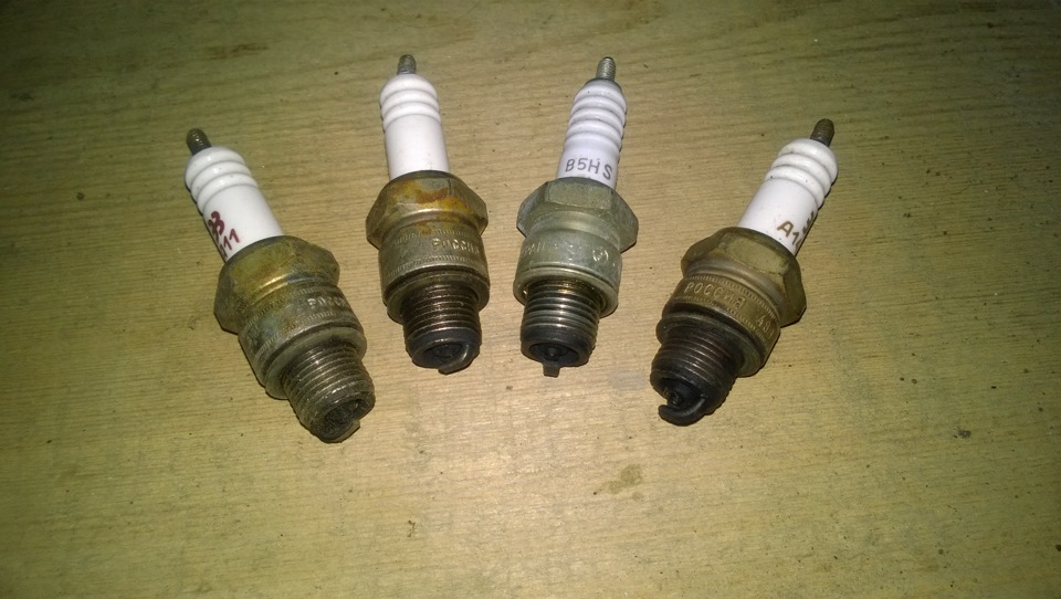

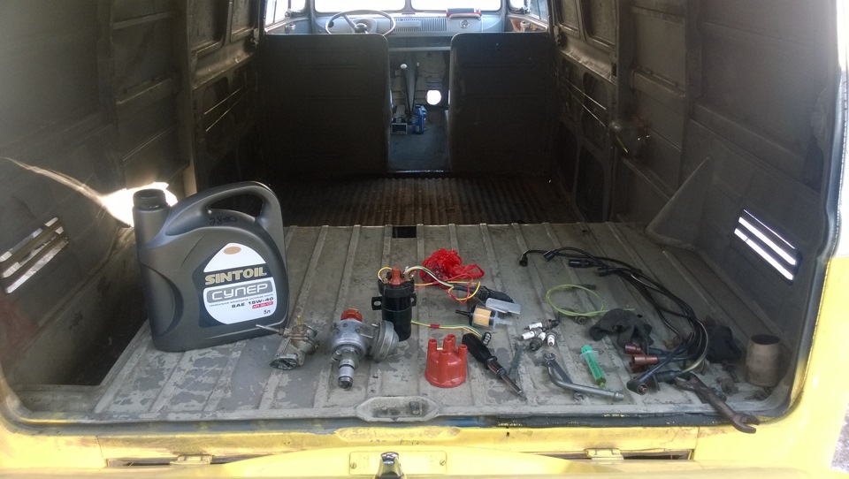

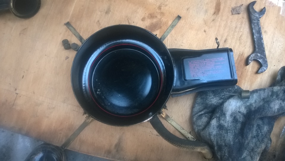

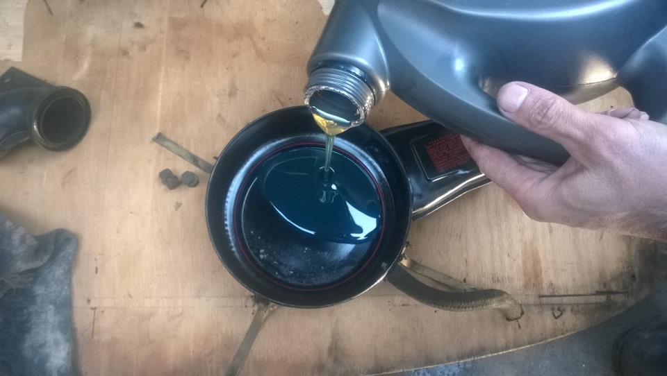

И так, начну с того что был тщательно обследован двигатель и цилиндры, выкрутили старые свечи уже менянные Астанинскимий работниками аэропорта. Свечи оказались в неплохом состоянии но мы их все же выбросили, а в свечное отверстие в каждый цилиндр залили авиационный керосин. Постояв немного с керосином в цилиндрах, покрутили колен вал стартером без свечей! Далее был промыт и залито новое масло в воздушный фильтр.
Как уже писал в предыдущей записи поменяли клемы и слили моторное масло. Купил новое масло sae15w40 посоветовавшись с Андреем HotBug и Иваном OBG временно дешевое для прочистки и промывки. Электронная система зажигание установлена на свое место вроде бы все. И мы начали процесс воскрешения. Ниже будет фото и видео.

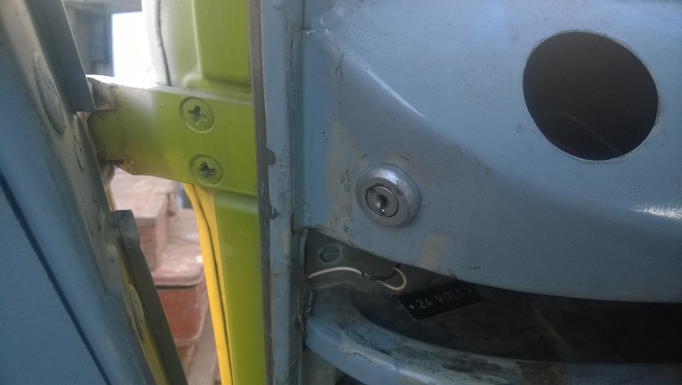

Все эмоции снова не передать в тексте! Двигатель завелся без особого труда даже на трех цилиндрах. Было выявлена причина прошивки подсвечника на втором цилиндре, он треснул. Будем искать новый. Собранная нами бесконтактная система зажигания работает отлично. Ну и еще немного фото и видео про то какой установлен замок зажигания в нашем бусике, он вроде как Уазовски но работает))) Видимо наши мастера не могли подобрать ключи на оригинальный замок зажигания с блокировкой руля и выломали его, но а на панель слева прикрутили этот замочек. Но а мы почистили контакты на кнопке сигнала и проверили предохранители. Нет, больше слов одни эмоции!

молодцы конечно, но свечи скорей всего на выброс, тем более они разные и зазор конечно не выставляли.
Свечи на мотор 1.6 BOSCH 0 242 229 534, NGK 4510 или B6HS — это одно и тоже.
Спасибо, конечно свечи выбросили, установил новые NGK. Но все же планирую заказать новые BOSCH
