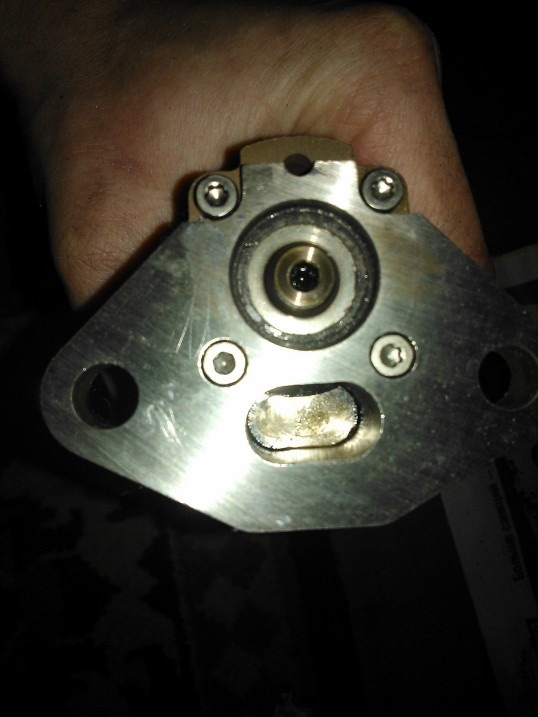

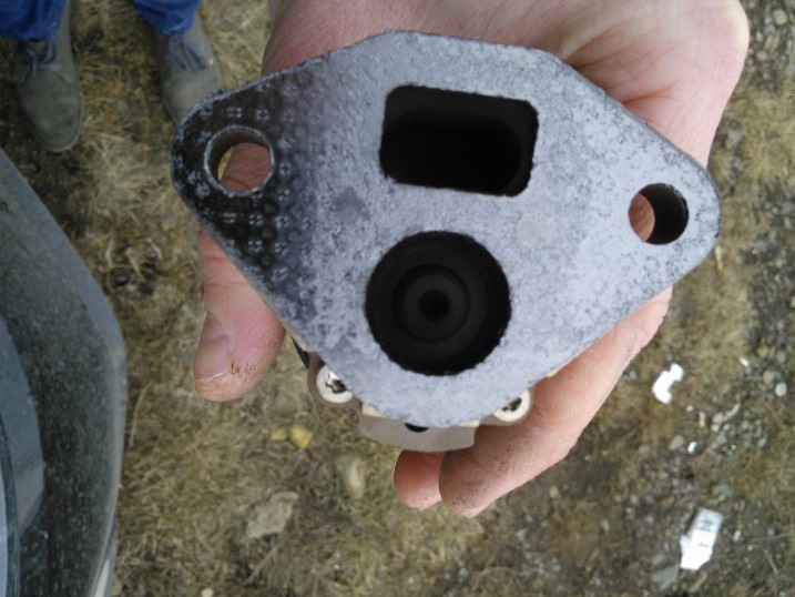

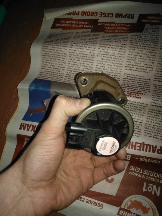

Часть 1:Чистка клапана EGR(ориентировочное время на всё про всё-30 минут):

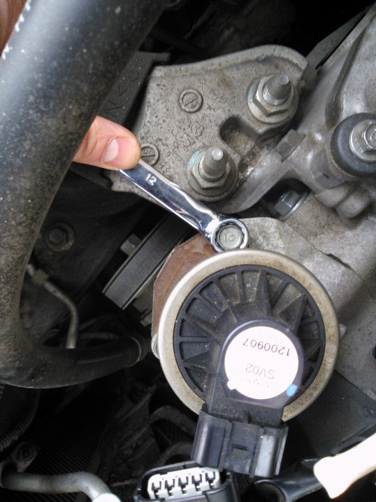

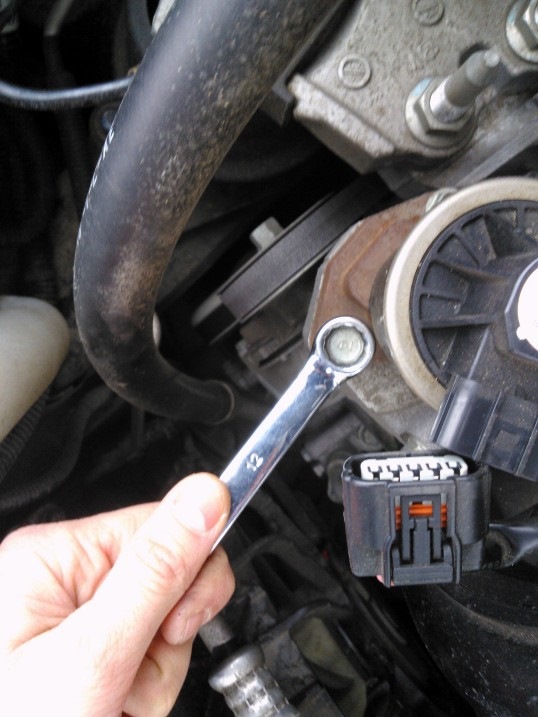

Необходимый инструмент: Рожковый ключ на 12, карбклинер, чистая ветошь, бумажные салфетки, пластиковый скребочек наподобие вязальной спицы(чтобы откалупывать грязь от клапана).

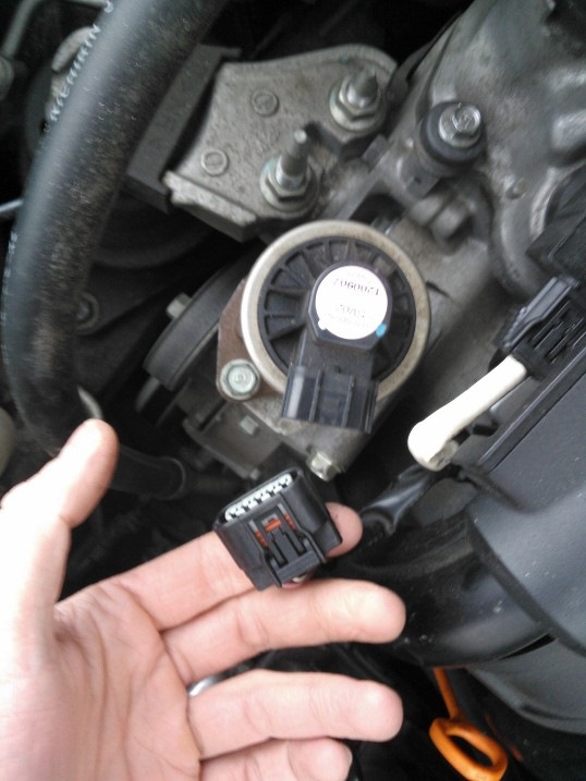

а) Снимаем разъем с клапана EGR при выключенном зажигании, ключом откручиваем 2 болта и снимаем
клапан.

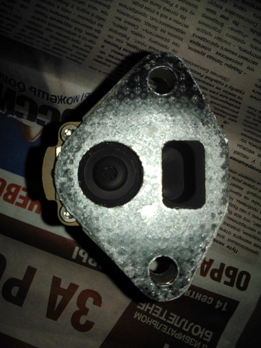

б) Аккуратно поддеваем паронитовую прокладку и снимаем ее, убрав в сторону.
в) Видим нагар на клапане-пшикаем обильно карбклинером и начинаем полировать всё ветошью. Что плохо смывается-замачиваем в карбклинере и царапаем пластмассовой спицей. Всё полируем до латунного блеска.
г) Притираем поверхность бумажной салфеткой, ставим прокладку на клапан, монтируем клапан на место, затягиваем хорошенько двумя болтами и одеваем разъем на место! Вот и всё с клапаном!

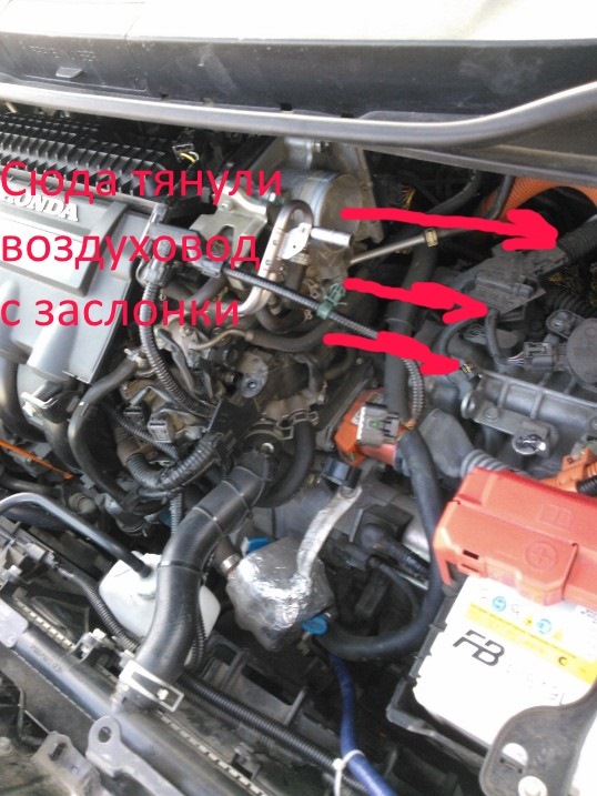

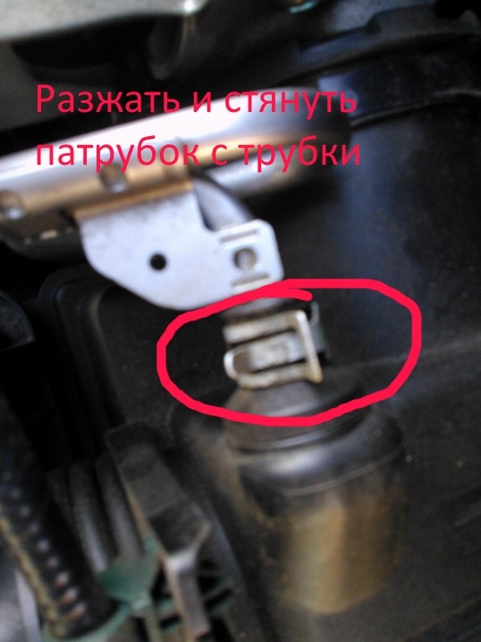

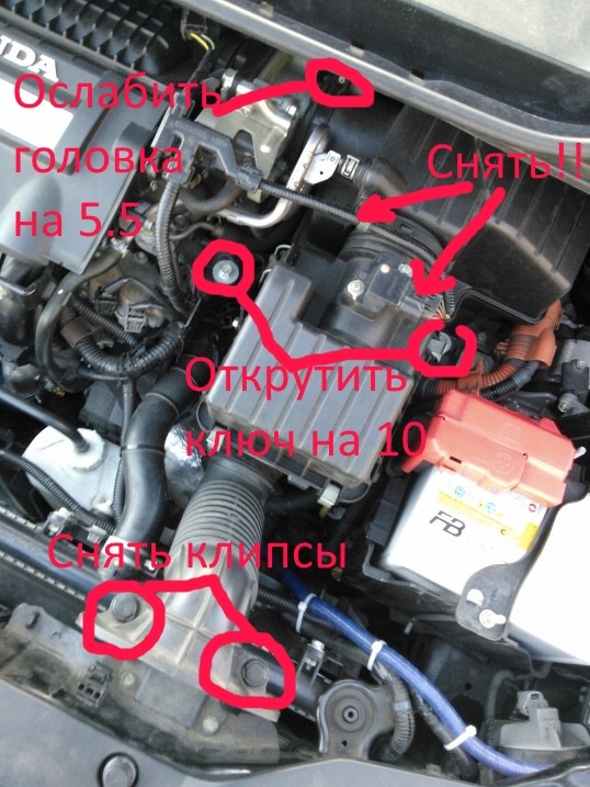

Чистка Дроссельной заслонки(ориентировочное время около 1 часа):
а)Снимаем паук крепежа с пластины
б)Разжимаем зажим и стягиваем трубку с патрубка воздухана

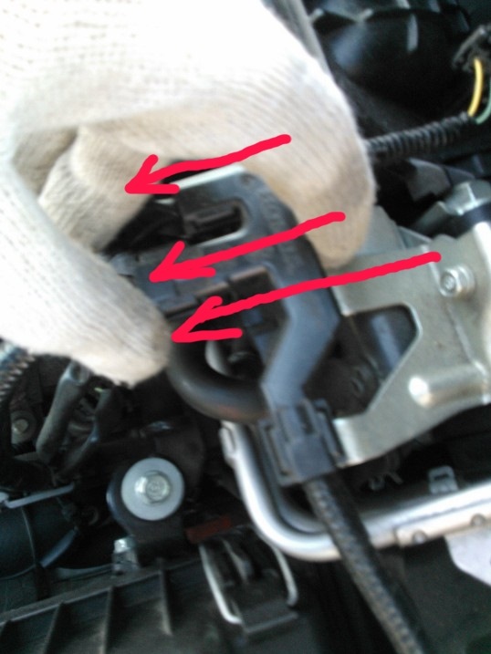

в) Снимаем 2 пластиковые клипсы с воздуховода, откручиваем 2 болта, крепящих воздухан головкой на 10! Ослабляем хомут воздухана, входящего в дроссель головкой на 5,5! Снимаем крышку воздушного фильтра и сам фильтр. Теперь начинаем втягивать всю конструкцию с дросселя и повернув на бок, убираем ее полностью(лучше упаковать в пакет или убрать в салон, чтобы на датчик MAF не налетела грязь).

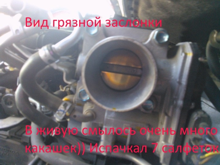

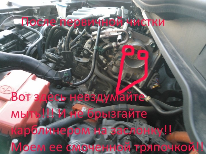

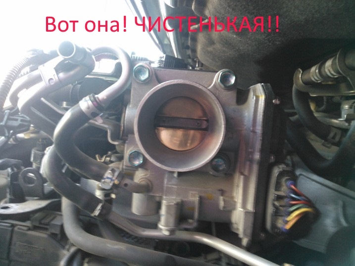

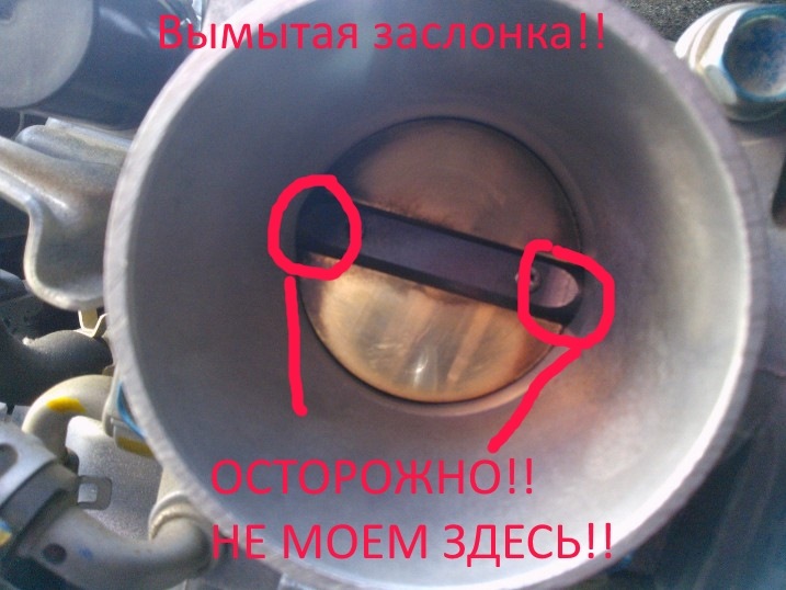

г) Обильно мочим ветошь в карбклинере и начинаем чистить заслонку! ВНИМАНИЕ! Обходим стороной зону слева и справа от центральной оси заслонки! Там находятся подшипники, поэтому не стоит смывать их смазку! Чистим чистим заслонку, вытирая всё бумажными салфетками. Теперь давим медленно на верх заслонки и увидев что она начала перемещаться, фиксируем пальцем в полностью открытом состоянии и опять мочим чистую ветошь в карбклинере и вычищаем все внутренности и зад заслонки, подлазя аккуратно пальцем. Полируем салфетками.
д) Увидя чистую заслонку с медно-латунным блеском, собираем всё в обратной последовательности!
P.s. И не надо откручивать саму заслонку, снимать жабо и т.д! Я придумал способ быстрее))))) А результат тот-же!

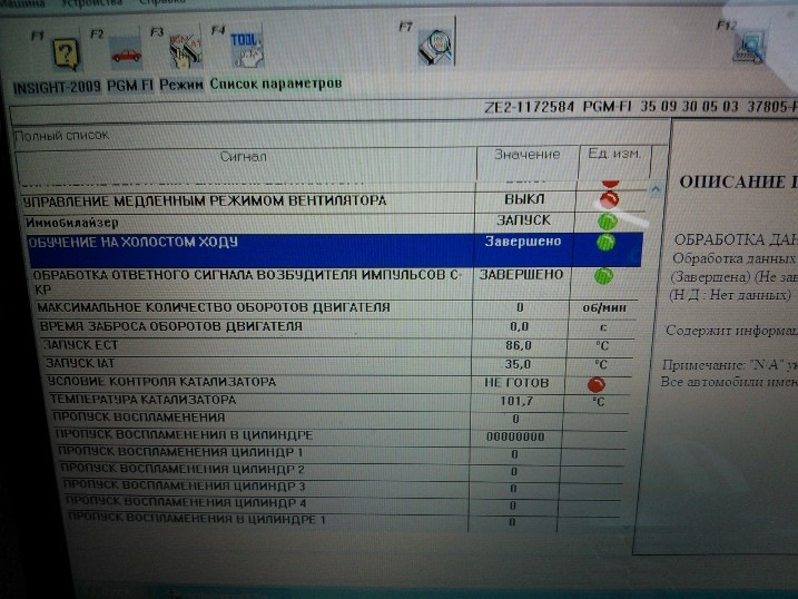

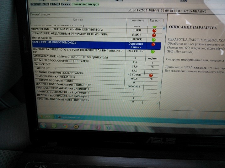

Сброс параметром PGM-FI и обучении холостому ходу и новым параметрам(Ориентировочно 20 минут:
а) Подключаем кабель HDS к компу запускаем программу.
б) Заходим в параметры PGM-FI и сбрасываем настройки ECM/PCM.

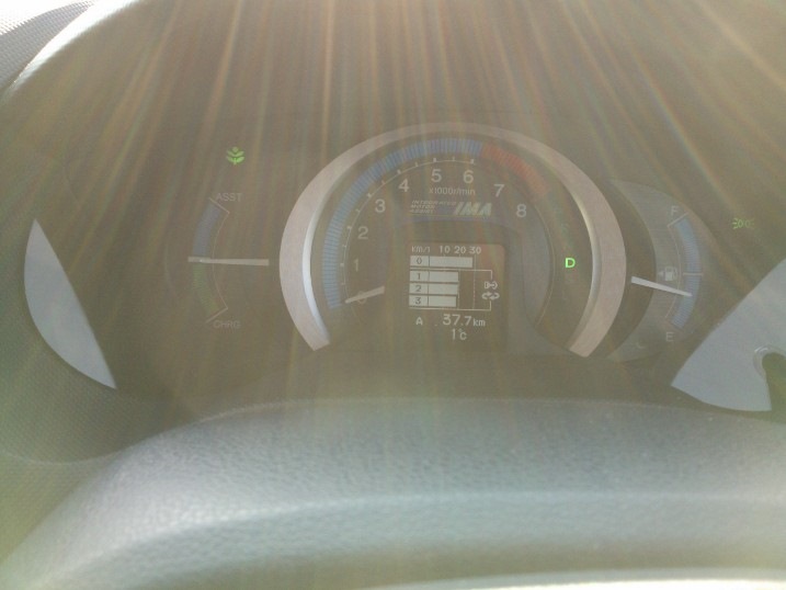

в) Греем машину, выжав 3000 оборотов, пока не включится вентилятор 1 раз. (ЭТО ВАЖНО) Необходимо чтобы температура датчика IAT(2) была не менее 26градусов. Иначе обучение будет длится бесконечно.
г) Выключаем зажигание.
д)Включаем зажигание, заводим машину.
е) Заходим в параметры PGM-FI и находим там параметр обучении на ХХ. Теперь ждем минут 10 пока не завершится обучение и не станет статус ОК! В это время ничего не трогаем, фары выключены, кондей выключен, магнитола выключена, газ и ручку КПП не трогаем! сидим и тупо ждем.

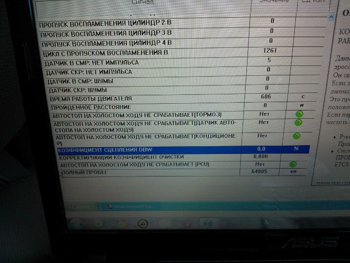

ж)После этого заходим в параметры АКПП, сбрасываем параметры ECM/PCM и калибруем варик проверкой обратной информации по MAP( всё по пунктам указанным в HDS!
з) Убеждаемся что коэффициент сцепления DBW стал 0%(до чистки был 100%) — именно он показывает насколько грязная заслонка!

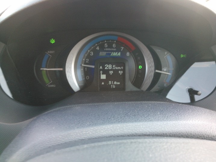

СОБСТВЕННО ГОВОРЯ ВСЁЁЁЁ)) Получаем более плавную машину, уменьшение расхода, большую приемистость! Обороты хх как вкопанные! 750+/-10 оборотов, как у здоровой машинки!

Здравствуйте. Не происходит обучение холостого хода. Полчаса может молотить и статус не меняется. Коэффициент DBW показывает 8.63%
Как решил ?тоже на днях стояла молотила час так и не загорелось что обучилось
Раза с 20 как-то удалось

Привет! А такой вопрос, в описании что не надо брызгать клинером по углам, отодвигать ее пальцами чтобы с обратной стороны почистить, а то что пальцами на нее дав ишь, не критично?

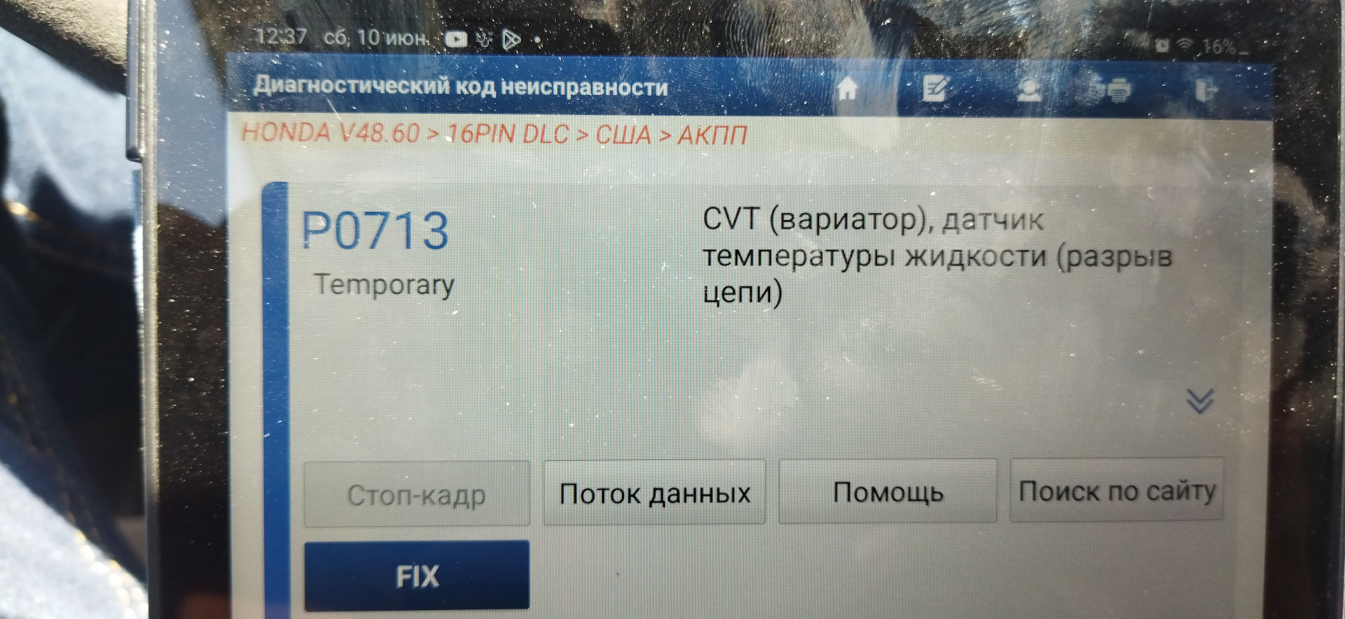

Приветствую, добрый человек. Не подскажешь где в инсайте 2011(2012)года находится датчик температуры масла вариатора? ошибка 0713 — датчик показывает -40°
Здравствуйте, вы разобрались с этим? Где этот датчик, тоже показывает -40
здравия желаю! да, этот датчик находится в коробке, но и спорчен был не он. проблема была в проводке которая идёт в коробку. самый большой штекер(там вместе с проводами соленоидов, один и тот же штекер), там был обрыв.
Почему при включенном зажигания датчик егр снимать ? Веди штекер всё равно отключаешь ?!
Температуру IAT 33градуса показывает
Заведи машину и просто пусть на холостых работает минут 15.
Все получилось, через некоторое время появилось идет обработка данных а потом завершено.
Версия hds 2,027,007
Подсказки как делать обучение. У меня пишет не завершено и ничего не выбирается. Коофициэнт dwb 100% как его скинуть. Все видет а изменить ничего не могу

У нас тут с горками постоянными где то 15 по городу получается
и расход 28.5)) у меня такой только если по трассе 70 катишься
уменя всегда 10 км на литр, че за фигня?

А дроссельную заслонку со стороны двигателя чистить? Не, буду разбирать сниму все и на столе почищу. И EGR не открывал что бы внутри почистить?
почистил, открыв заслонку с этой стороны и через щель подлазил ветошью смоченной)) а егр итак помылся в нутри! Брызгал в овальное отверстие, там как раз доступ к штоку соленойда егра)
