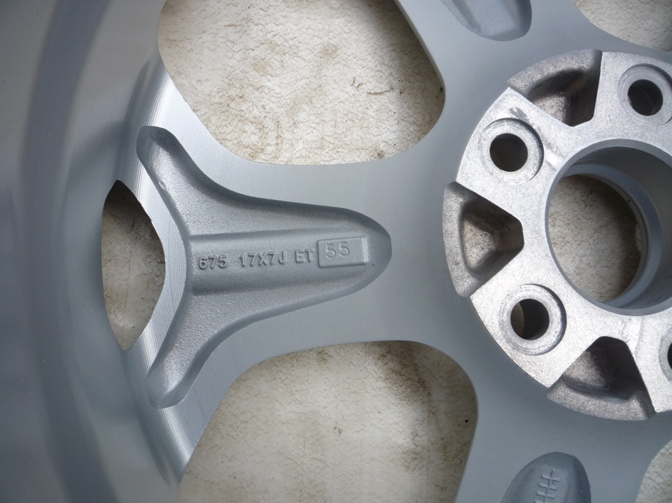

Сегодня заменил стойки и разобрался с дисками.сомнения мои были напрасными, гайки действительно те что заявлены были и для слепых на каждой гайке выдавлена размерность .
которую я на радостях не видел "в упор" но для наглядности и честности я прикрутил одну на диск, и себя успокоить и вас, кто собирается заказывать в этой конторе диски.
Размерность гаек скажу сразу- абсолютно такая же как родные для штампов!
Они одинаковы и по резьбе и по конусу.,
отличие в исполнении "колпачком" и покрытие хромом и сделаны под ключ "х19" а родные "х21".
За одно пока снято колесо примерил диск…симпатышна аднака.

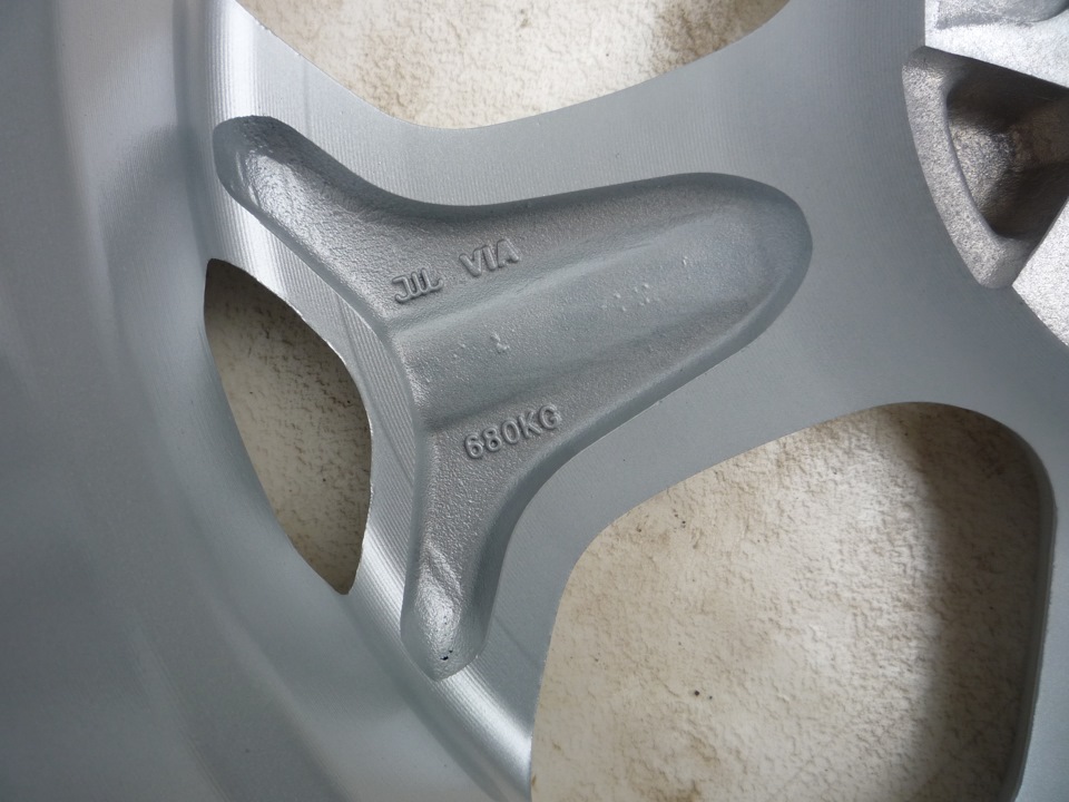

Оборотная сторона дисков.от Ким ЧАн Ына.))))

это не наши гайки, это так называемые "универсальные", у наших гаек юбка конуса в максимальном диаметре больше . Я три таких же купил и сравнил- эти возможно для неоригинальных и пойдут, а вот на оригинальные точно опасно малый захват получится. Цена конечно радует. Я за свои зимние R16 отдал 13000 р год назад.
