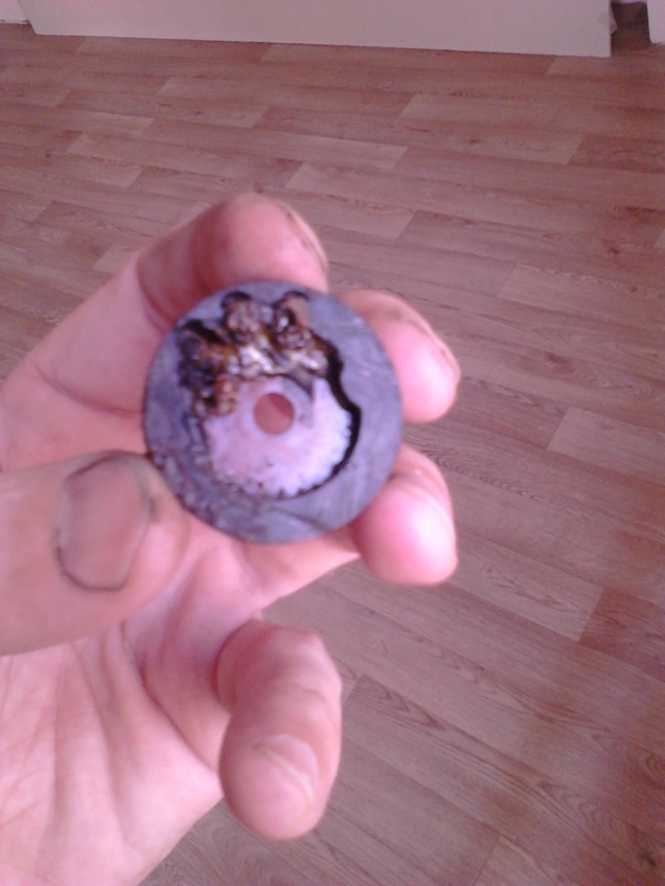

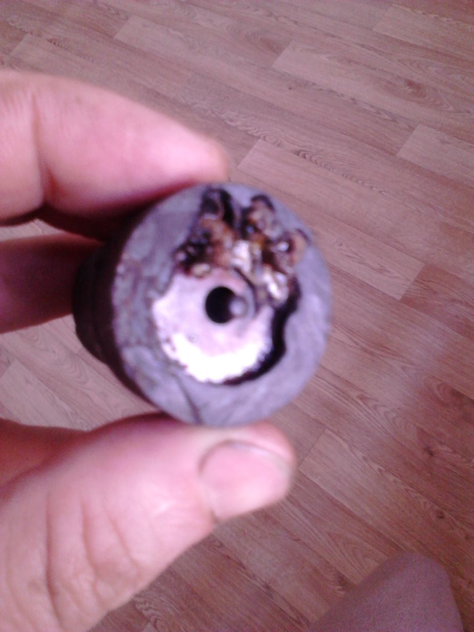

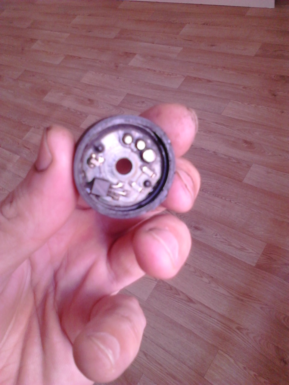

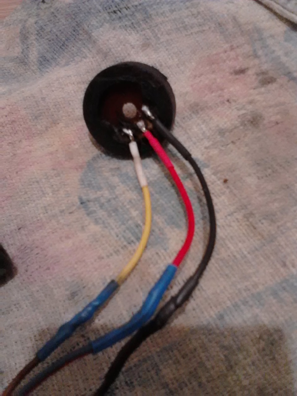

всем привет! погода не айс, а точнее очень даже айс в прямом смысле (лёд) в гараж не пошел, но помыл от каки датчик скорости и разобрал его. провода под корень обломились. пока несколько фоток

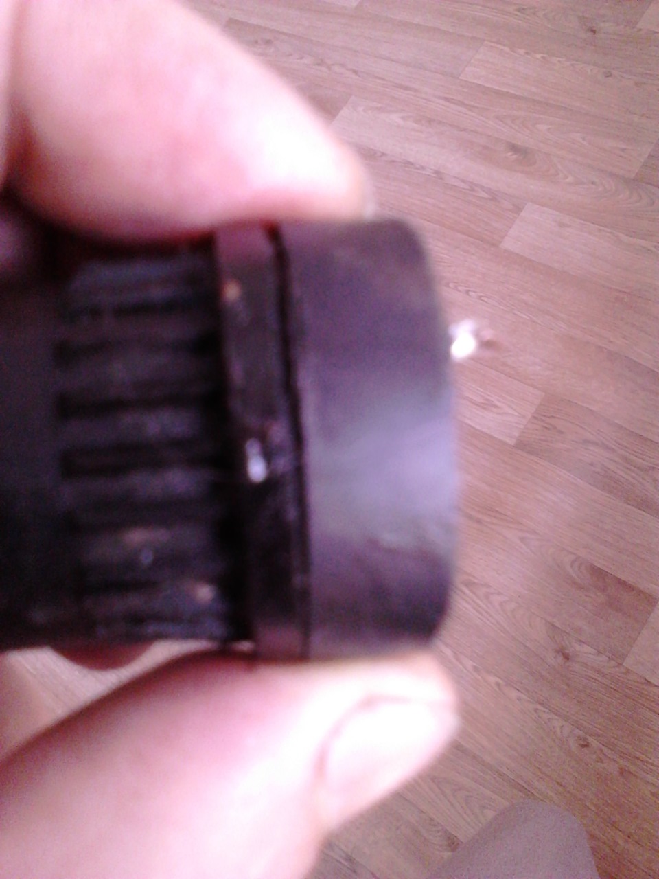

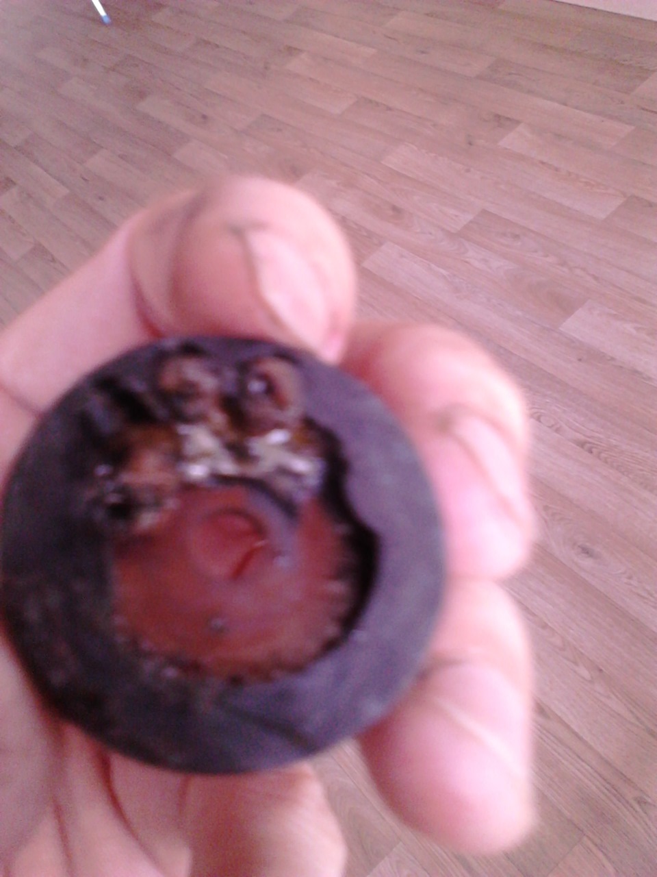

чтоб разобрать, канцилярским ножом вот этот стык несколько раз прошел

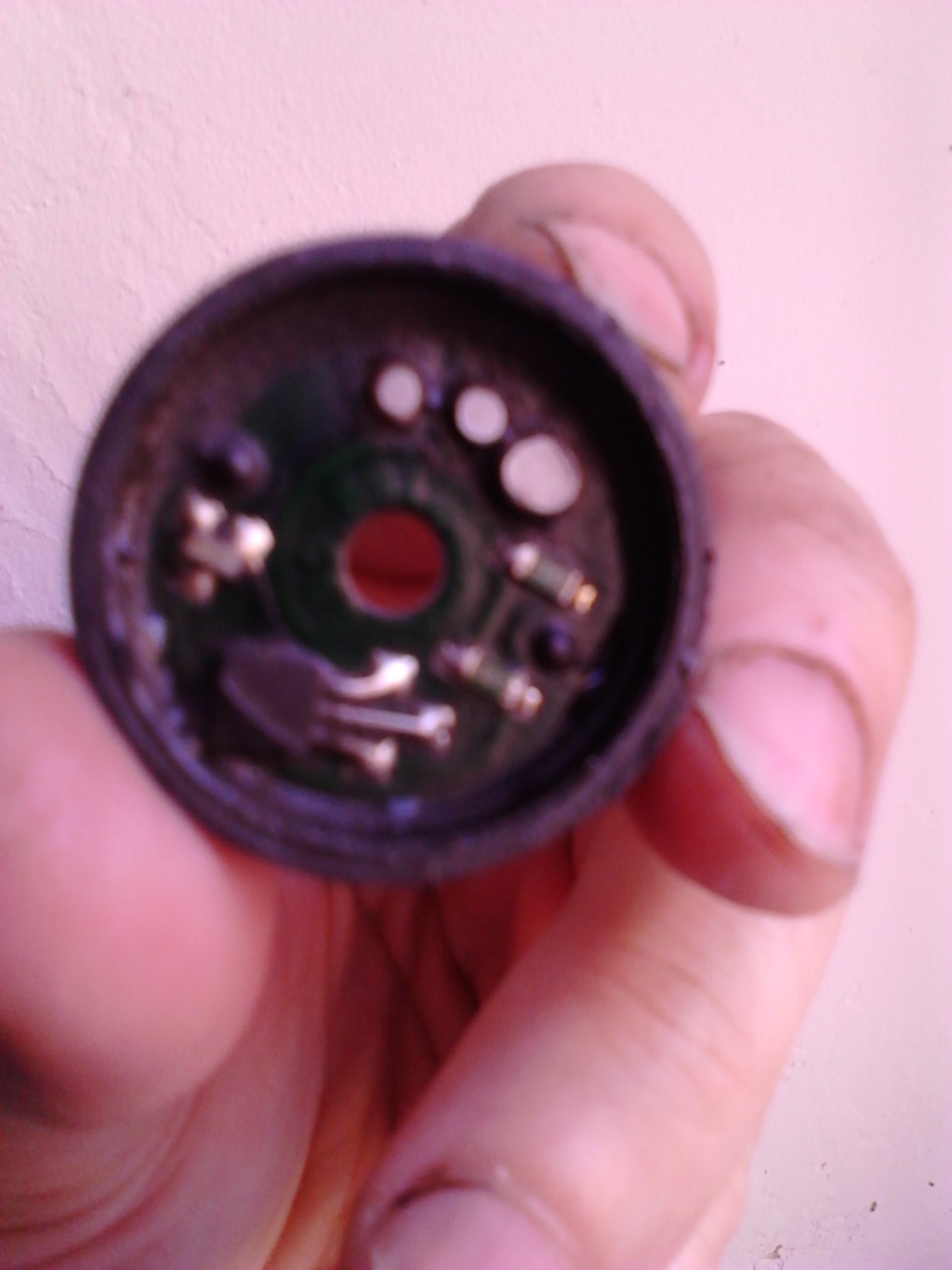

черная микруха с тремя ногами, я так понимаю, это счетчик импульсов. вот она и определяет скорость вращения

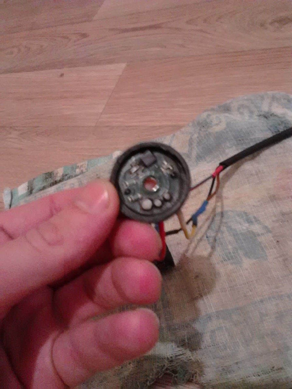

припаял. с этого ракурса: левый — черный провод, правый — коричневый, середина — красно/синий
с этого ракурса: левый -коричневый провод, правый — черный, середина — красно/синий

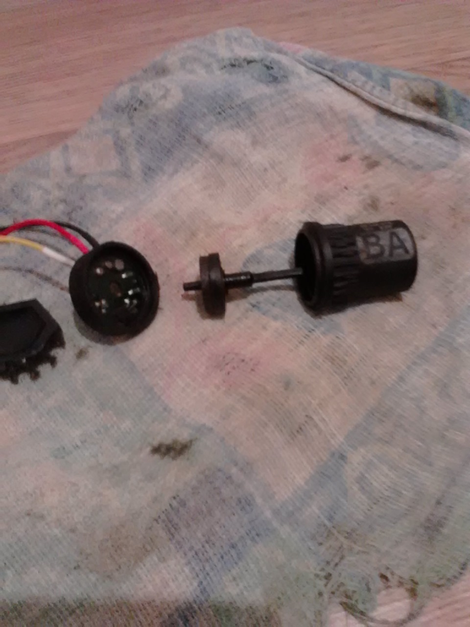

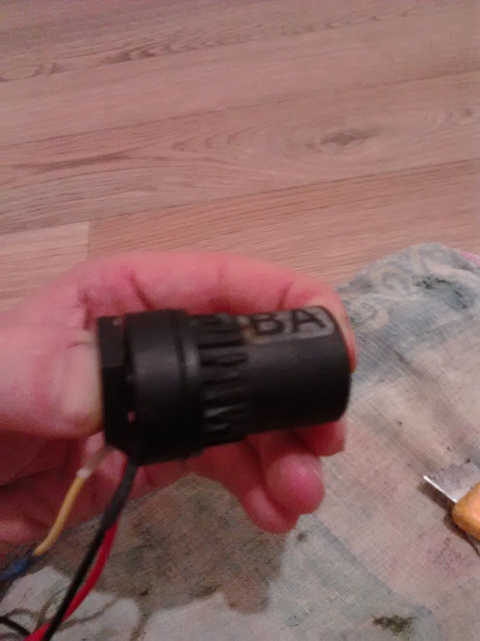

в разобранном виде

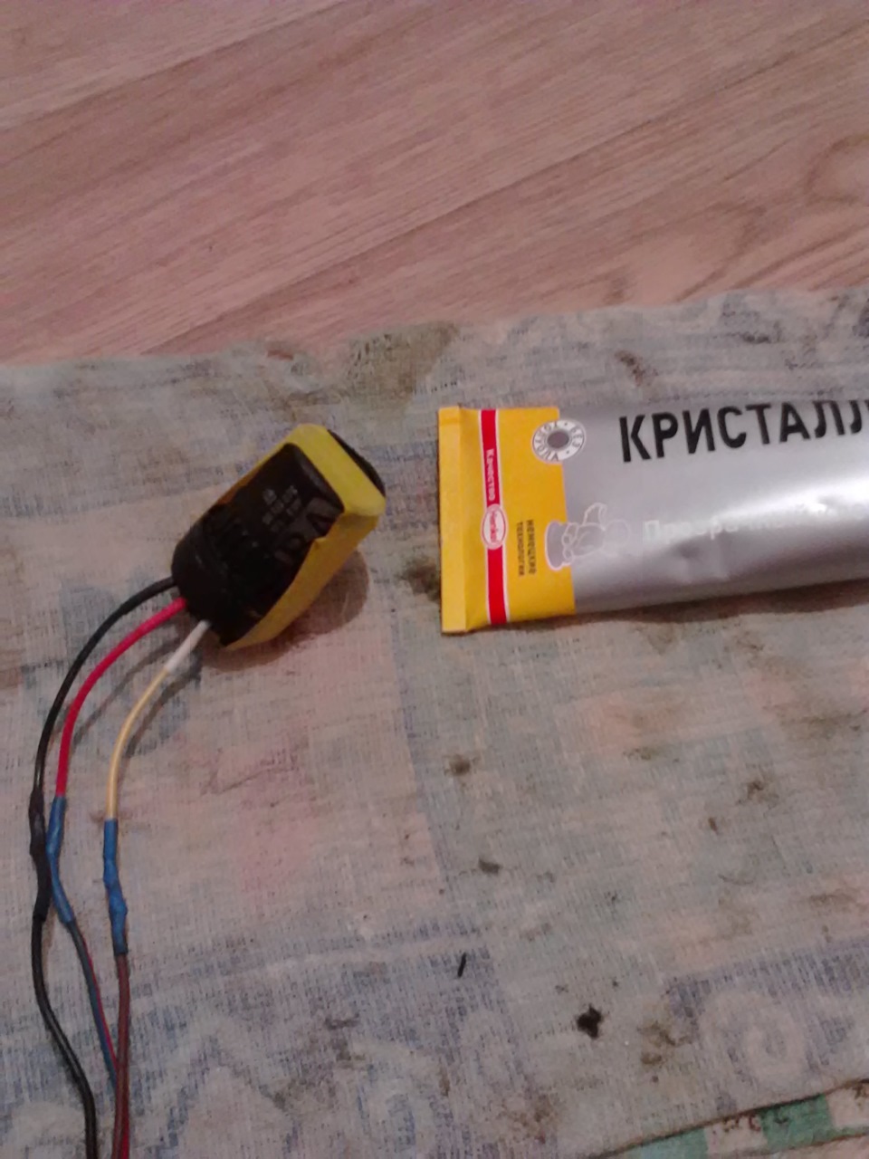

перед склеиванием, так должен выглядеть после сборки
склил моментом, изолента для временного сдерживания
так будет неделю, потом еще силиконовым герметиком пройдусь
