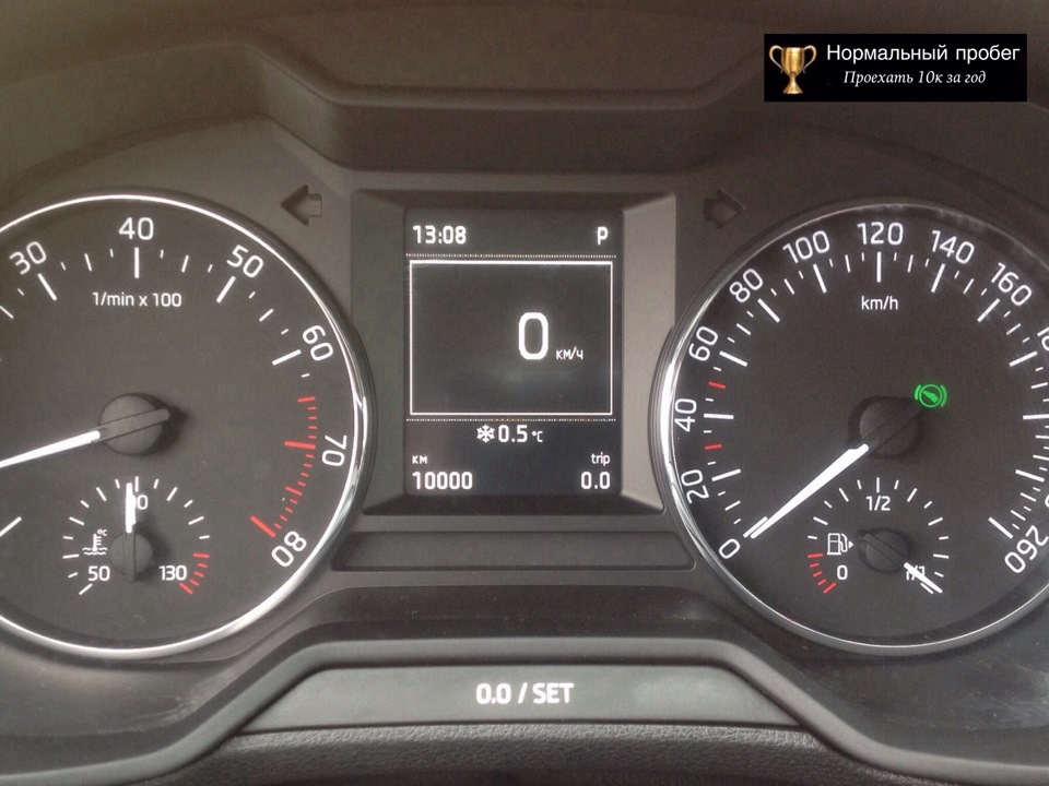

Ну вот, ровно год как я катаюсь на своей "Принцессе", высветился мне вот такой вот пробег)))
Машина радует ничего сказать не могу))) особо хвалить не буду вдруг чего отвалится. Но в последнее время стала просто выбешивать коробка (возможно она под строилась под мою овощную езду), а именно ее клевание при торможении и переходе на пониженную 4-3 и 3-2, начал лазить по форумам в надежде что то найти и вспомнил как недавно друг рассказывал, что делал адаптацию коробки на Мондео, нужно при включенном зажигании подержать педаль газа в кикдауне и усе)) полез я искать про такую фишку на А7 и не нашел. Но у одного человечика MaksimIvanovich нашел правда на А5 FL, надеюсь он мне простит небольшой плагиат)))

Откуда такие маленькие пробеги за год люди?
