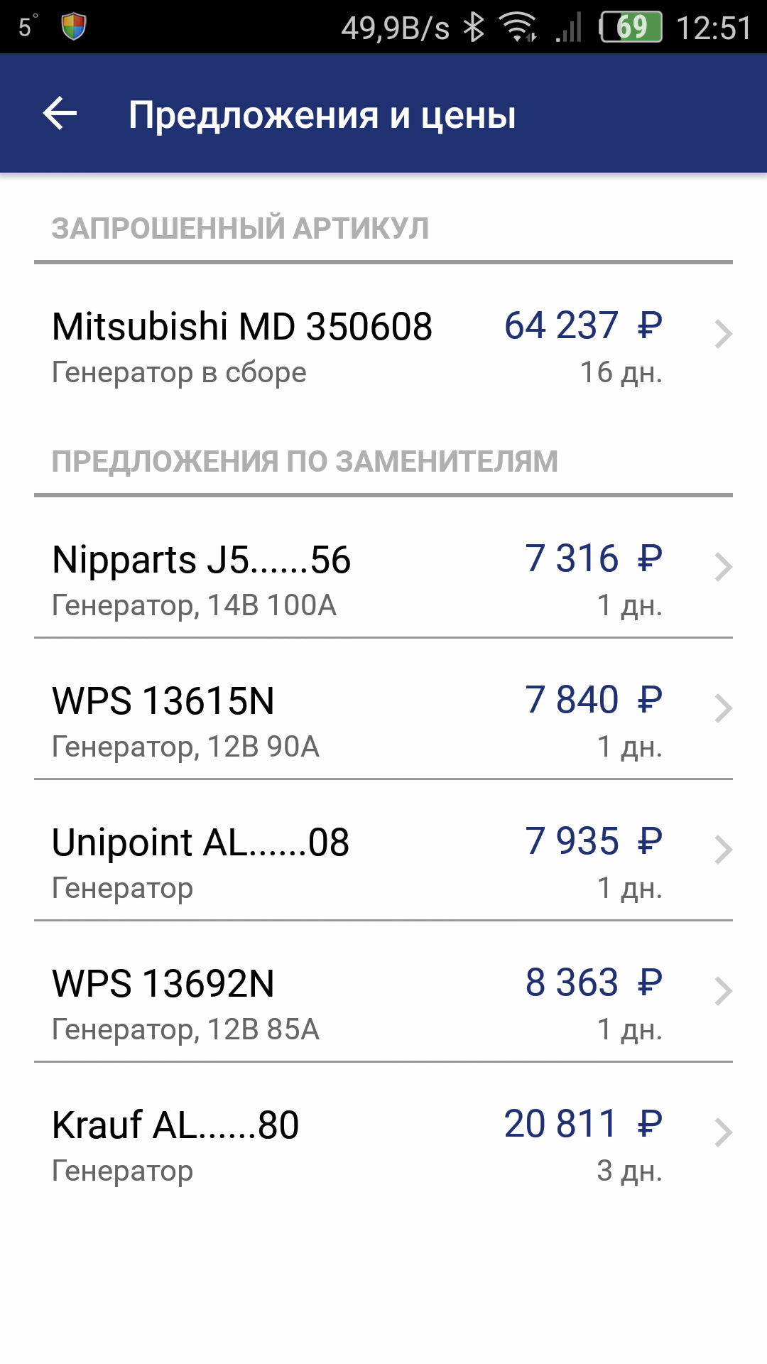

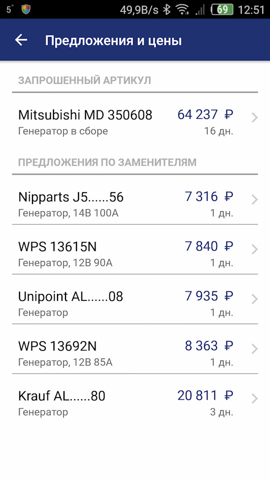

MD 350608 (85А) — 60 000рублей
Nipparts J5 115 056 (100А) — 5500 рублей
Но нет, я не такой. Я сам. Я смогу.

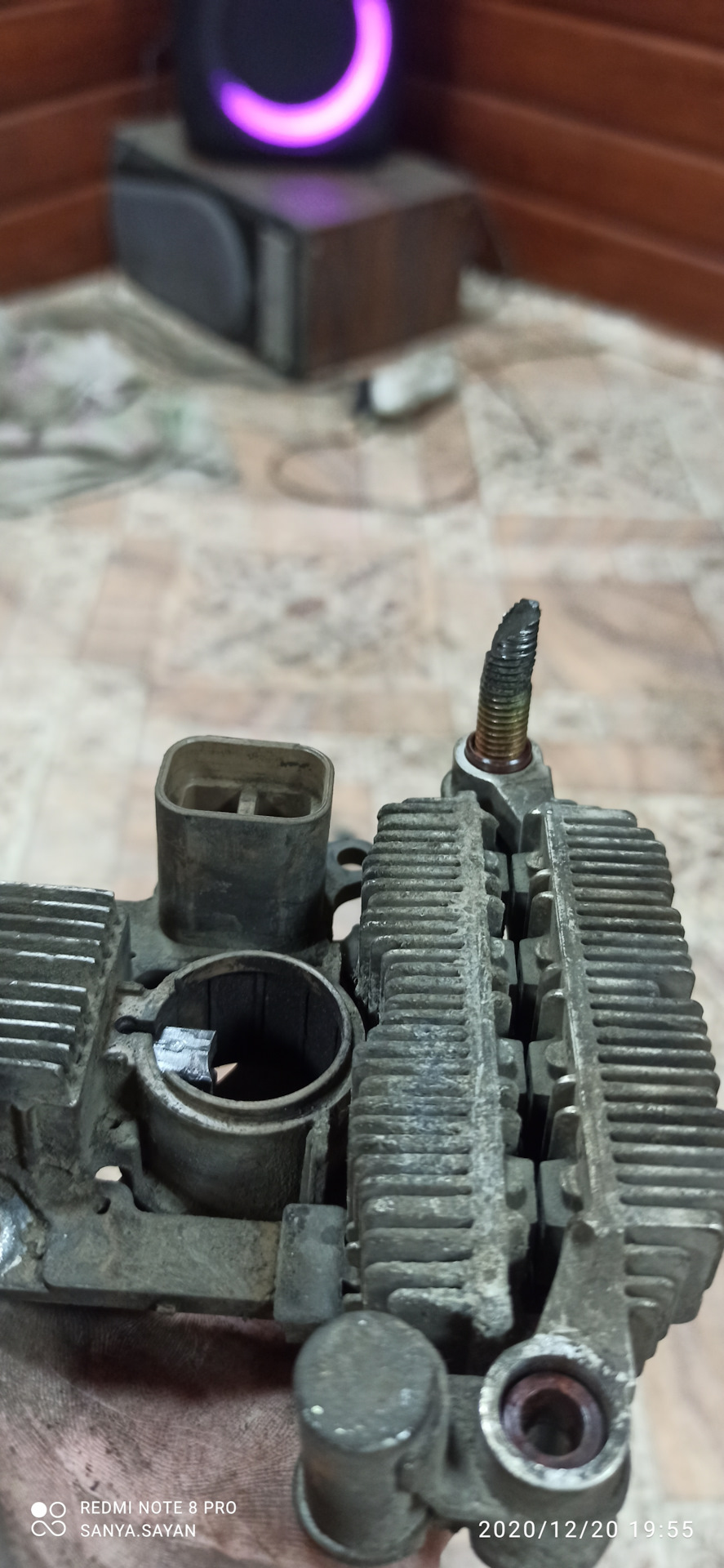

Регулятор я доработал. Тот который был у меня … ноги его мозгов были залиты каким то резиновым герметиком, причем с завода. У этого же все контакты наружу. Мне это не понравилось и я покрыв контакты 3мя слоями цапонлака, замазал сверху термо герметиком для прокладок. Все лучше чем ничего.
Внедрил все это внутрь гены

Оставалось теперь только решить вопрос с плюсовой клеммой генератора. С мастерами я договорился что привезу авто и они мне припаяют новую. Именно припаяют. Не хотел я обжимать. А сам на улице я бы конечно не смог припаять. С утра в режиме пит-стоп я скинул все ремни с движка, чтобы можно было завести авто с аккумулятора, и перевести селектор АКПП в режим "N". Позвонил по друзьям которые неподалеку находятся и вытащил одного из ник с выходного, чтобы он меня отбуксировал. За рулем авто я вспомнил что такое авто без ГУРа ))) Кстати тормозил вполне нормально и на заглушенном движке. За пару часов завел авто раза 4 и проехал сам метров 100. Аккума хватило, но на этом всё. Авто стояло неделю (отдыхал)
Клемма мощная, не то что в автозапчастях. Но и ими можно обойтись. Дело в том что силовой провод к генератору подходит 2х жильный и можно сделать так

Друзья, а как отсоединяется разъем от генератора? Какой-то хитрый замок…
Да вроде обычный. Может грязь подзабилась.
Спасибо, Уже нашел, проще новый купить, на старом все жиденько, пробовал выперсовать аккуратно, ломается, спасибо что откликнулся🤝
Подскажи а плюсовой как то достается? Или полностью шоколадка с ним меняется?
Не уверен, но предположу, что он туда забит как обычная шпилька та, что с насечкой у шляпки. По этому попробовать снизу головку накидную положить чуть больше головки шпильки и выбить. Если цель — сохранить родной диодный мост.

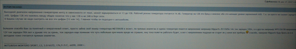

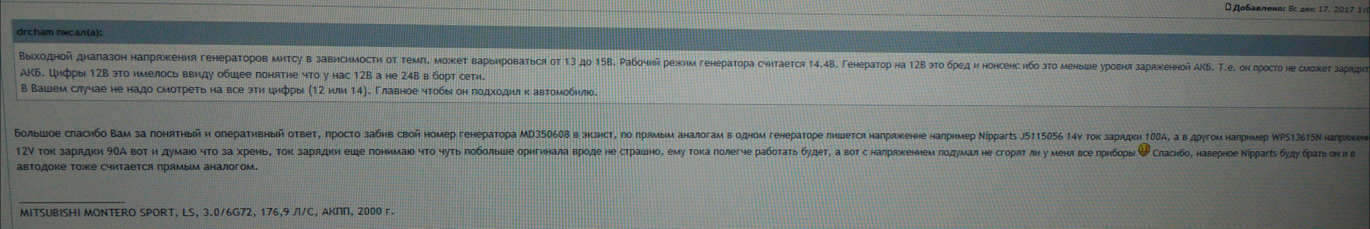

А хотя бы не скажешь на 12 вольт продаются и на 14v имеет значение какой мне ставить? Номер родного генератора MD350608 по заменителям показывается и на 12v и на 14v какой брать народ помогите?
Они все 14v
На заведенном авто в бортовой сети будет 14 — 14.3, это чтобы заряжался аккумулятор
Большое спасибо за ответы, на паджеро форуме тоже примерно так ответили, фото прилагаются, остановлюсь на Nipparts думаю

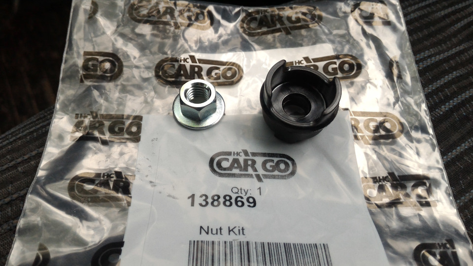

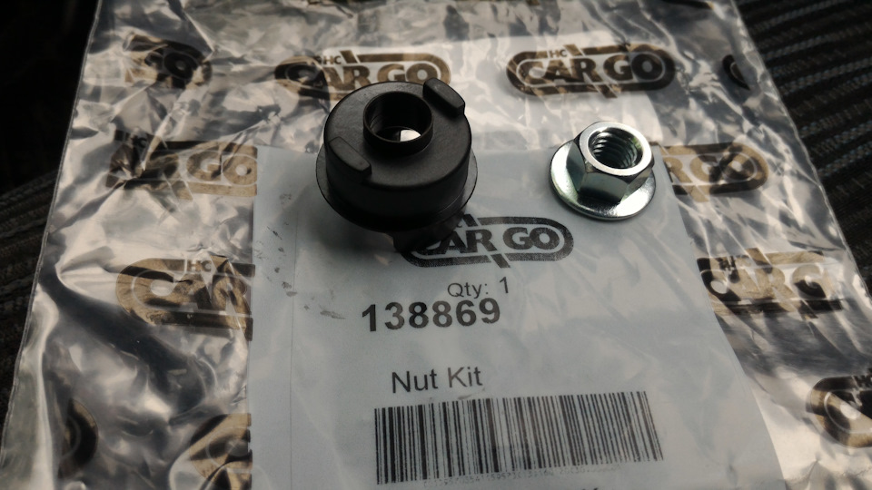

Изолятор купил? Его можно найти отдельно?
Нет, я по правде даже не искал. всё по сей день живёт в том состоянии.
Я нашел. Вроде он 138869 cargo. Я заказал его посмотрим что придет.
жду отчета…
Скоро будет.
По картинкам очень очень похожа
Turezkiy
Один в один. Поставил вместо сломанного все подошло.
отлично, надо брать ))) спасибо

Привет, сколько я е***** с генами на других авто могу сказать стазу .Нормальное напряжение это от 13,5-14,5 все что меньше это щетки все что больше это щетки и диодный мост

может к генераторщикам обратиться? там работы при наличии ЗЧ на пару часов, со снятием и установкой гены.
У нас такие умельцы блин, не видя генератор уже примерную сумму называют в 7 к.рублей ))) Лучше куплю а этот сам разберу не спеша и сделаю .
тоже верно. приглядись кстати к более мощным. как например 20зА на еВау который продается. Прикинь на будущее потребности в амперах. А если не требуется то действительно взять Nipparts, а этот прозапас
Вообщем сказали что если регулятор с желтой хренью, то диодный мост без доп диодов. Если без желтой, то с доп диодами. Заменили мне подшипники и щетки- за все с снять поставить 3800. Сказали если чпто навернется еще, то работа бесплатно и снять поставить тоже. А рег и мост выйдут около 2хтр
Нормальная цена, вполне.

Спасибо за помощ и советы! Починил вчера! Лопнула пайка на однрм из контактов регулятор-диодный мост. Пропаял и все заработало!

Уменя главная проблема была — вскрытие. Сейчас я прочистил пазы напильником и обработал медным спреем. Теперь не должно закиснуть. Жаль что регулятор припаян, а не скажем на винтах. Тогда можно было бы его в поле менять. А так, надо снимать и дома паять. Но теперь уже замена регулятора, дело плевое. Будем чинить и в следующий раз. Сейчас бы разобраться с напряжением.
