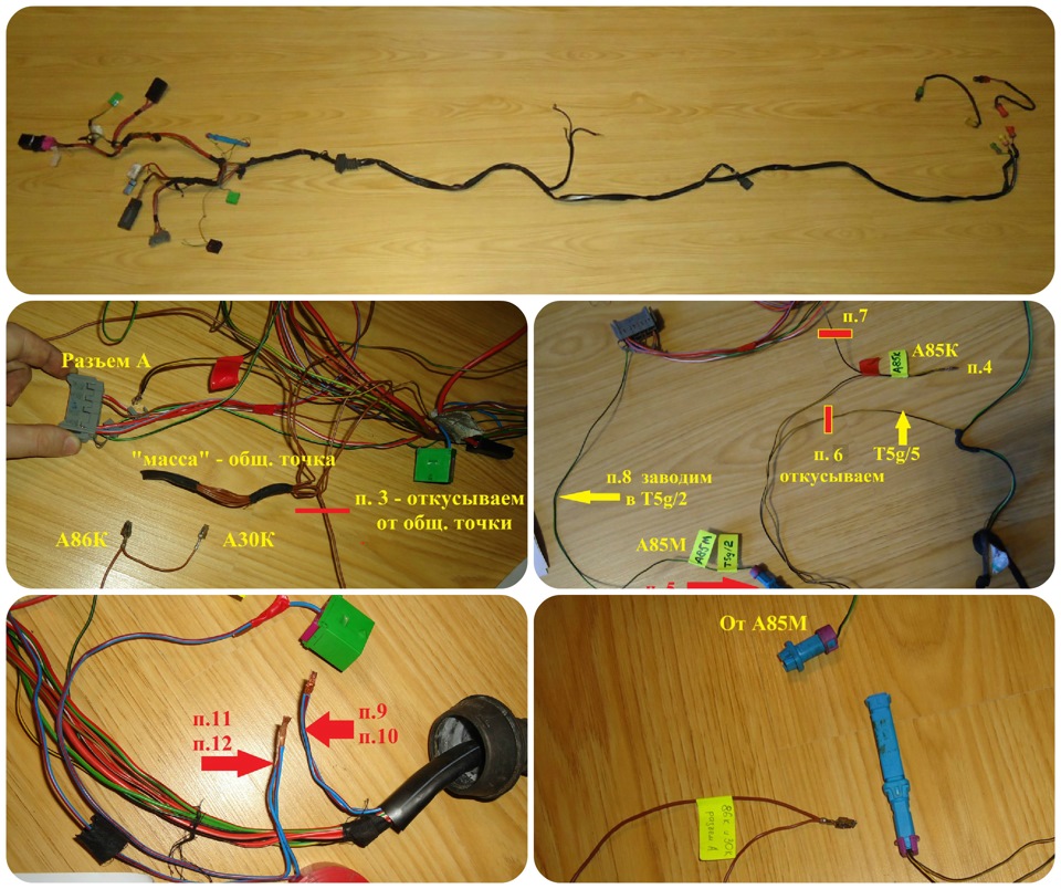

1. Как известно начал я с проводки. Проводка. Мне досталась от кондея, а ставим климат! Изучаем:
Подкапотная проводка для климата от кондиционера. Сравнение.
Подкапотная проводка для климата от кондиционера. Доработка.
Согласен, что спорно… но работал с тем, что было на руках или иначе говоря — сам дурак! :)

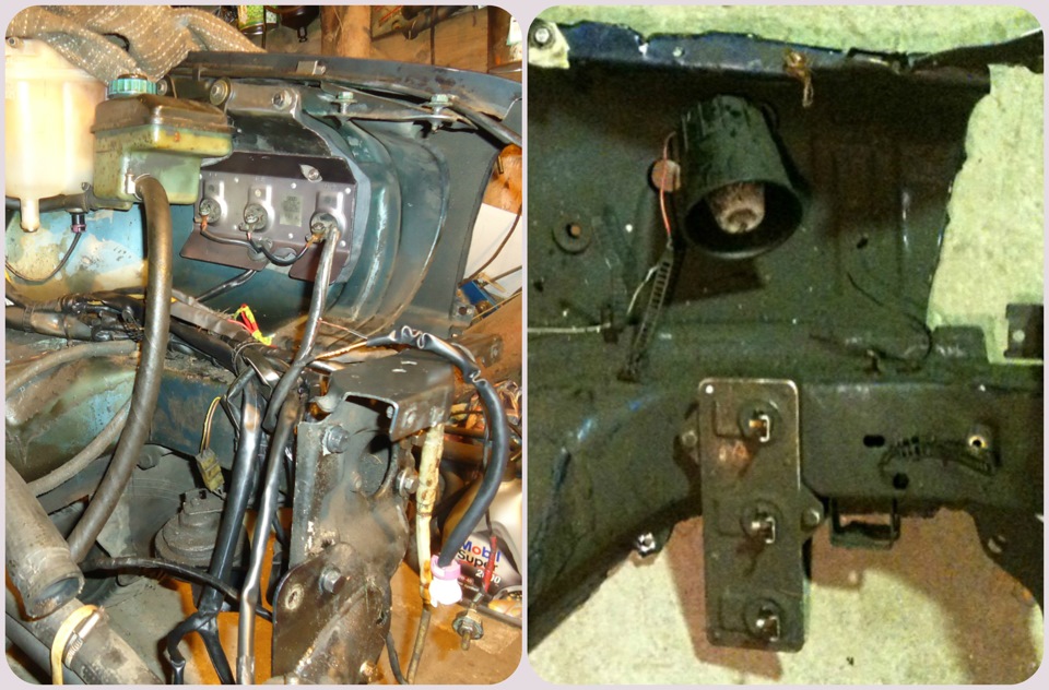

2. После сей процедуры начинаем что? Правильно! Укладывать сей жгут в машине… но не тут то было… оказывается, что в обычном варианте без климата — проводка вентилятора идет в одном жгуте с проводкой на фары, птф, поворотники, клаксон и еще по мелочи.
А вот на машине с климой, как в пословице — котлеты от мух отдельно или иначе говоря: жгут на климат и вентиляторы идет отдельно от жгута на фары, птф, поворотники, клаксон и еще по мелочи. О, как! Внимательный читатель, если конечно он до сюда дочитал, задаст логический вопрос: — и что здесь такого?! Ну так то я тоже так и думал, пффф, ерунда то какая! А вот и не угадали! Оказывается, что отверстие(технологическое естественно), в которое войдет по размеру уплотнительная резинка на жгуте климы… по размеру подходит только в отверстие, где находится обычная проводка на фары+вентилятор(старый), который мы будем отключать чуть позже, т.к. не угадали с ходом действий.
Не беда! — воодушевил я себя! Рядом же есть еще пара отверстий! но они оказались меньше в диаметре на 10 мм. Что я сделал… писать не буду. Каждый сам для себя решит! :)
ЗЫ Мучаюсь по ночам… сон беспокойный. Не могу себе простить этого…

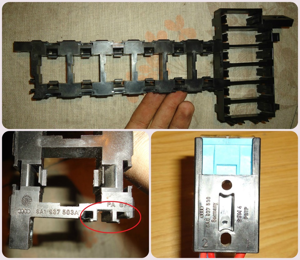

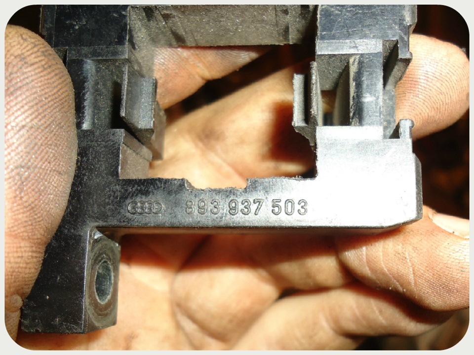

3. Проводку протянули, все уложили… ставим предохранитель 60А на свое штатное место. Раз — промахнулся, два — промахнулся, три — даёбтваюмедь! Рассматриваю. Хм… чего-то места штатного то нету под предохранитель.
Хорошо, что при демонтаже проводки на разборке… прихватил сию детальку:
Оказывается, что отличие от обычной есть… как раз наличием места под предохранитель. Да и номерок отличается… в конце номера присутствует буква "A". У обычной ее нет.

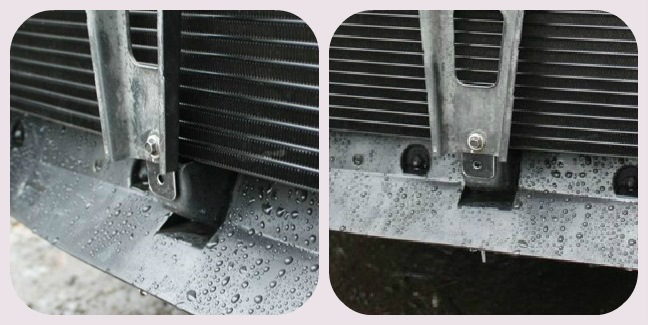

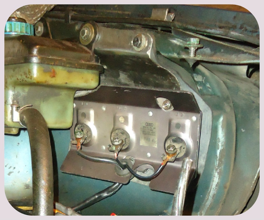

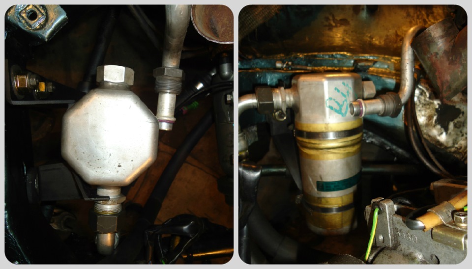

4. Какая все таки бочка продуманная машина… все взаимозаменяемо и ставится болт в болт. Давно я был одушевлен этой мыслью. Начинаем прикидывать куда крепится блок резисторов на вентиляторы. Штатное место? Нету крепежа под него… смотрим фото в интернете — чувствую, что на очередном повороте нас снова где-то тактично цензура.
Варить, сверлить как-то уже и не хочется. и так уже делов понаделали, что без бутылки не разберешь. Начинаем колхозить уголки/переходники:
Получилось как-то так и рядом для сравнения фото из интернета, как оно должно быть:

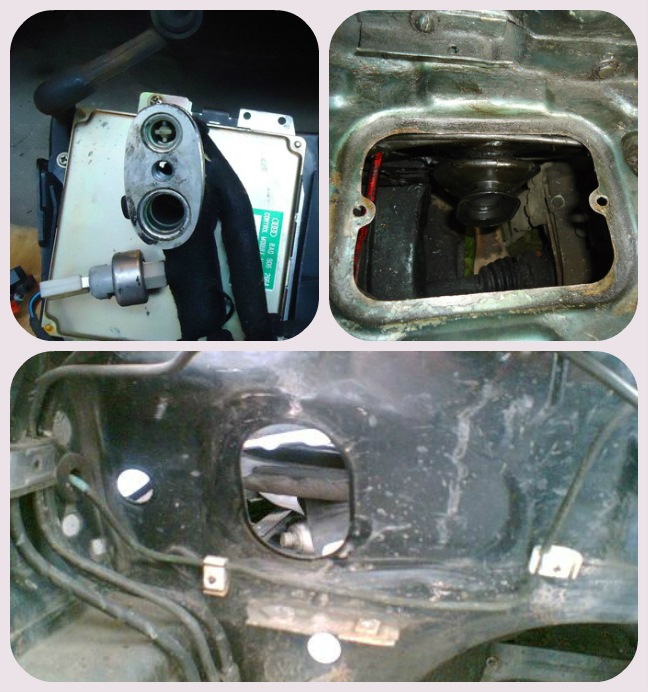

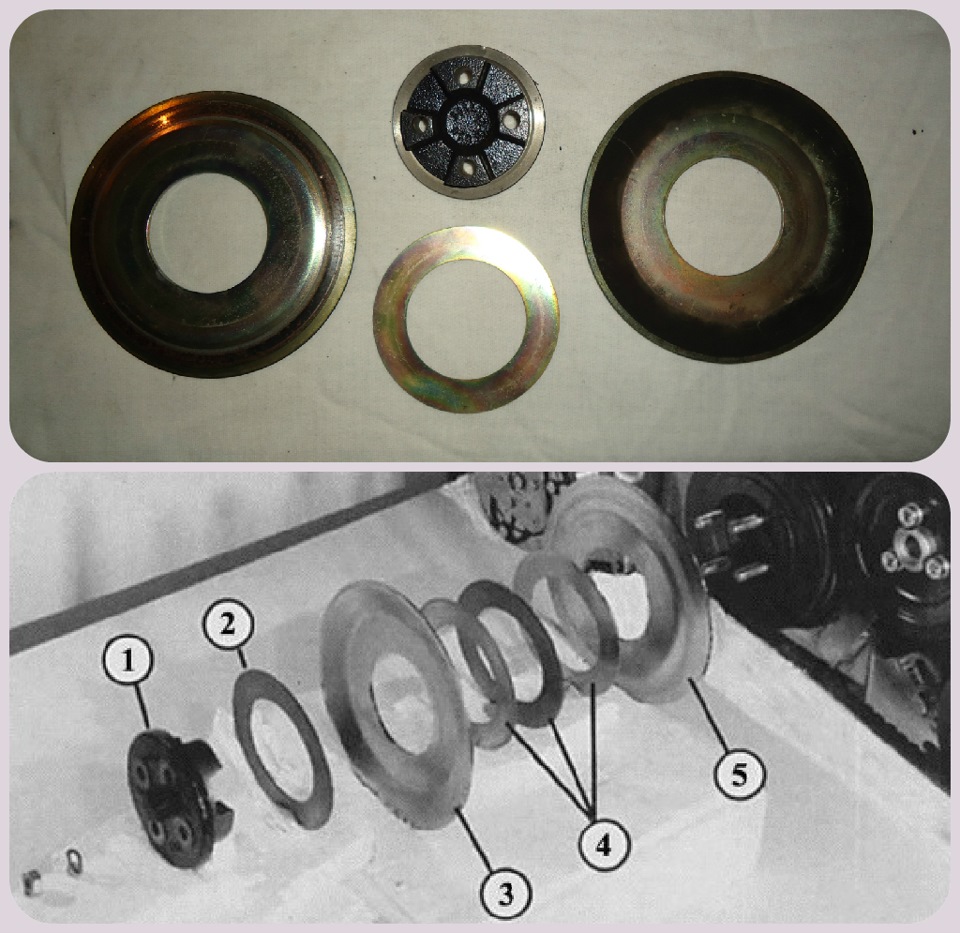

5. Переходим на шкивы от В4 и устанавливаем компрессор… вот те новость… оказывается, что ремень кондиционера регулируется промежуточными шайбами. На схематическом рисунке под №4:
Нет… конечно это не такая и большая проблема, но когда ты собираешь машину и приходится в итоге ждать пока придут недостающие детали… это заводит сам процесс сборки в тупик.

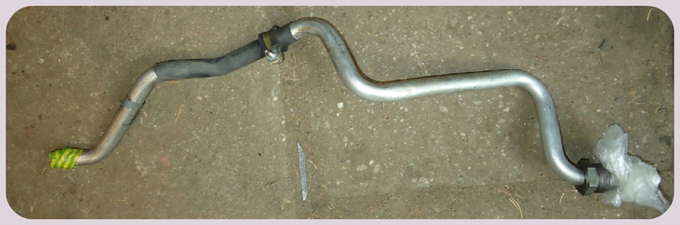

6. Фреоновые трубки. Ничего серьезного… художественно подгибаем чуть-чуть по месту, а в сердце молимся, чтобы трубка не сломалась.
Совсем чуть-чуть подогнуть надо:
Напоминаю, что мы ставим в В3 холодную часть от В4.

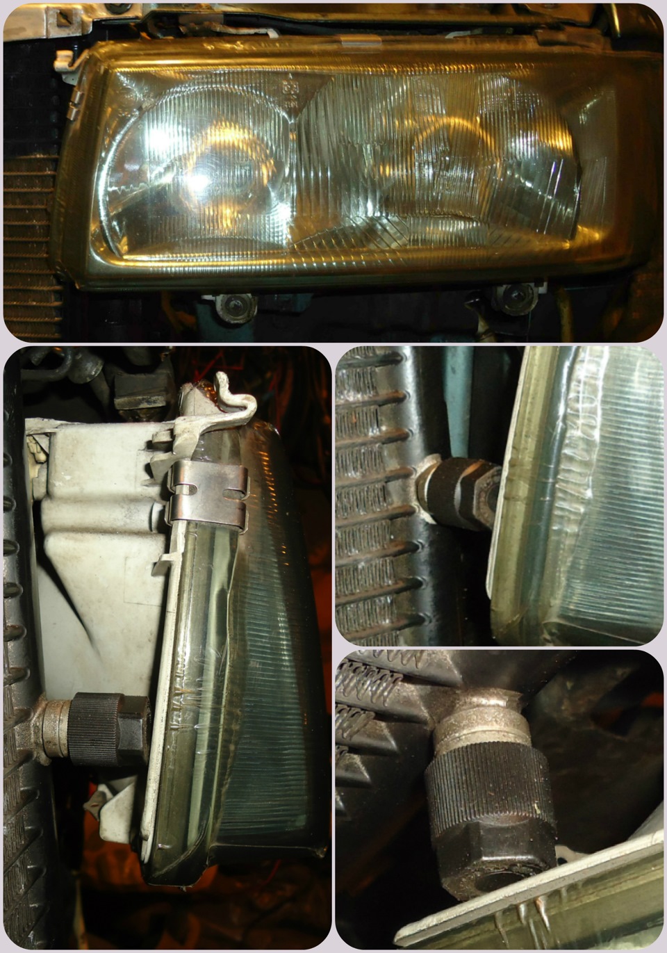

6. Ну вроде все! Выходим на финишную прямую, т.е. сборку… что ж еще такого может вылезти нам на встречу с широко раскинутыми руками и улыбкой, как не зопа?
Да, да… это левая фара. Моноблок от Ауди 90 В3… заправочный ниппель упирается в фару! Тааа-дааа-ааа…

Как быть с заправочным клапаном и фарой?

А шайбы регулировочные под номером 4 и под номером 2 одинаковы?
А то купил такой шкив, а шайбы под номером 2 не заметил.
судя по каталогу… там только шайба одного размера идет… я не ставил, т.к. новая стоит 350 руб на заказ. Возможно идет как запасная для натяжения, а скорей всего предполагаю, что может быть и как упор для центральной части, чтоб нагрузку распределить, но я не ставил… скраепопил.
Тоже по каталогу смотрел — одна деталь. Я в сборе взял вместе с шайбами. Сначала нашел без шайб и шпилек — думал копейки стоит. Потом глянул цену и вернул шкиф обратно, нашел в сборе)
правильно сделал))
а сколько колечек в сборе было?
2 тонких 2 толстых кольца.
а по катологу идет только 1,2мм толщина… вот и где истина?)
Может не родные? На многих машинах вроде есть походие шайбы.
