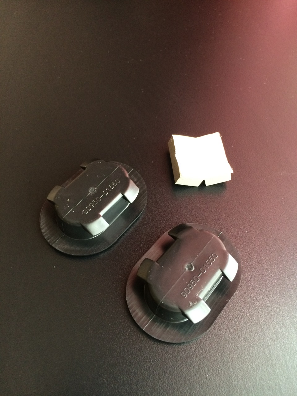

Давным давно нашел такую штуку в машине, не понял что это, принес домой, положил в ящик и забыл про нее.
Вчера нашел и подумал спросить у Вас, может кто знает?
Запчасти на фото: 9095001550

Если заглушки не стояли, теперь можно только представлять сколько влаги между шумкой и днищем. Как говорится ничего хорошего. Думаю чтоб не снимать все, катайся летом тоже без них. Влага ввиде пара дырдочку найдет, ту же, через которую залезло. А в осень их уже поставишь, я бы поступил так. А если ты всю зиму катал без них и поставить по весне, фактический ты влагу законсервируешь.
Спасибо за совет, так и сделаю!;)
Затычек в бардачке при покупке не было, а вот этот прямоугольник на липкой основе присутствует, так и валяется в бардачке, тоже интересно куда бы его прикрепить?))))
Ооо! Это очень важная и нужная вещь!
Я сам ставил.
Это затычки для технологических отверстий на днище =)
Так их ставить надо или нет?
А у тебя разве не стоят? По идее у нас уже должны стоять эти заглушки.
Изначально они у меня были в бардачке)) если честно даже и не смотрел есть или нет, может запасные?
вот так делают предпродажную подготовку у вас, резинки должны вставлять, а наклейки эти под номерную рамку клеить заднюю
