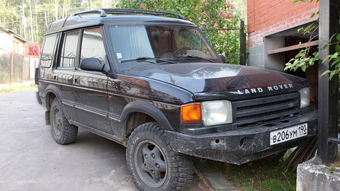

После поломки помпы, история тут, сразу же в Экзисте заказал новую фирмы Airtex. Оригинальный партийный номер STC 1086. Прокладка идет в комплекте.
Фирм производителей достаточно много, и выбор сложный, по этому я доверился магазину Роверленд в котором продается помпы именно Airtex. Не знаю почему, но надеюсь потому, что они максимально соответствуют параметру цена\качество.
Когда снимали помпу в полевых условиях показалось что приводной ремень чуть пострадал, по этому заказал новый фирмы Dayco. Оригинальный партийный номер ERR 5911
Патриотовод Александр, снимавший помпу в поле сказал, что система в хорошем состоянии, все чисто, нет никаких примесей и посторонних предметов. Рассказывал что у себя на патриоте когда менял там была грязь и листья.
Насосы отличаются лопастями, не знаю на что это влияет. Какая стояла тоже не знаю.
Установка не вызывает сложностей. Прикрутил болтами, момент затяжки от руки большой трещоткой.
Теперь устанавливаем все остальное. Первый раз устанавливаю самостоятельно, и никакх трудностей не возникает, правда видел как снимали =) Хорошо что все сложили в коробочку и ничего не потерялось.
Залил антифриз и все. Диско опять на ходу.
