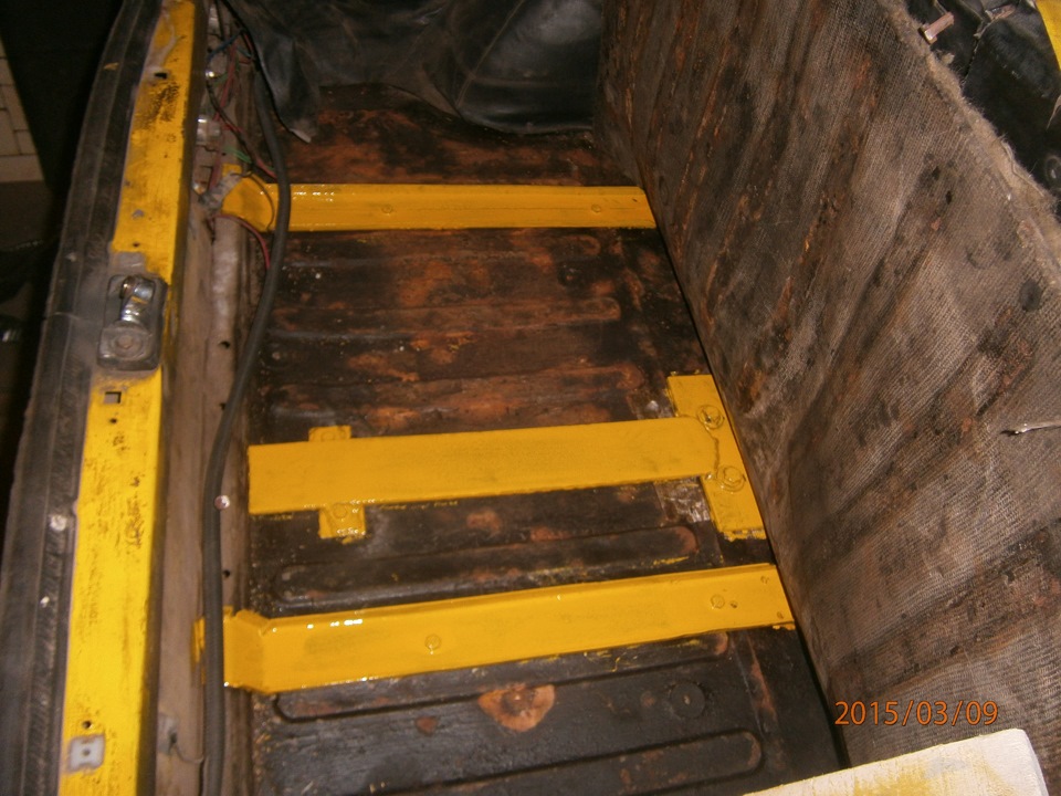

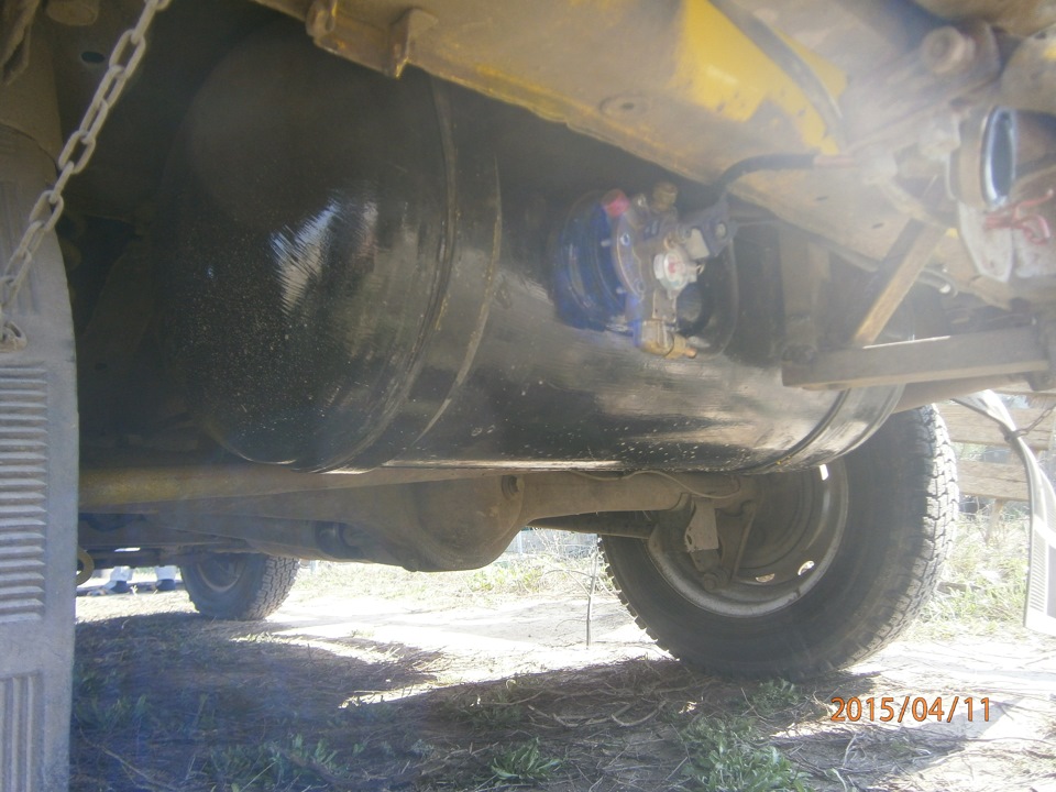

Имеем второе поколение, расписывать особо нечего, разве что сам баллон поселился под полом багажника. это потребовало некоторой подготовки и самого пола багажника
Он не является самой нижней точкой, находится несколько выше самого моста, да и со сторонны его толком и не видно.

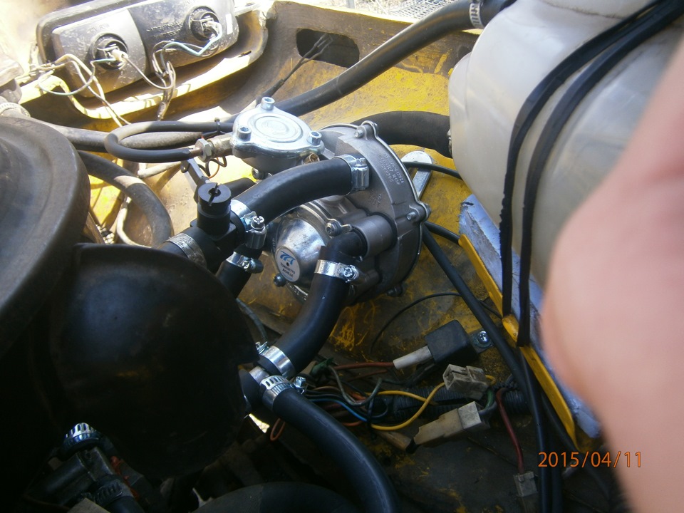

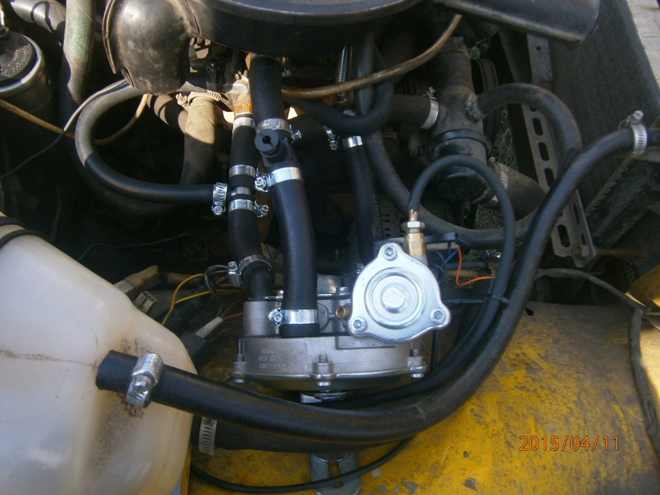

Место для редуктора долго искать не пришлось

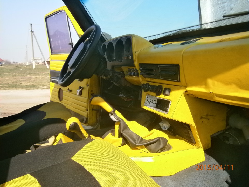

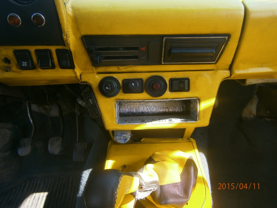

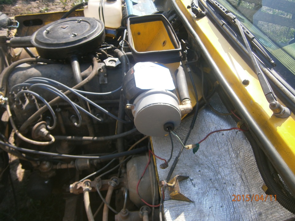

И немного касательно предыдущей записи о печке, в конце еще пару фото подкапотного, но не об этом. Магнитола не влазит и скорее всего переедет под потолок, в аккурат во-о-от сюда:
Сам же салон сейчас выглядит вот так
Для этого уже куплена москвичовская ниша, которая устанавливается под бороду. Её к сожалению не сфотографировал, но любой тавровод сразу поймет о чем речь.

и у нас на ниве газ!)так для заметки. когда я себе пропан ставил то мультиклапоном в перед и задирал его на верх
Эхх… писАл я твоему бате в личке на Нива4х4, что мультиклапан на баллоне надо повыше поднимать! Поплавок внутри гнули? Газ до конца забирается из баллона?
Еще и пол баллона не выкатали, так что не скажу) По остальному вам отец ответит сегодня\завтра.
отвечу, когда выкатаю 2-ю, 3-ю заправки
Sarrmat
Выкатал три заправки по 7л. Расход получился: 12,8 — 11,7 — 12,1 л/100км. Маршрут один и тот же: дом — работа — дом. Город-трасса 50/50. При таком режиме бензин ел около 12,5 л/100км. Про поплавок не скажу — не видел и не спрашивал у установщика. Судя по расходу между первой (в пустой баллон) и последующими заправками — газ забирается весь.
Поведение машины: конфорка придушила карб по воздуху. Ее сечение меньше суммарного сечения диффузоров карбюратора. Просится поднять на 2мм. Буду пробовать доводить. Сегодня залил полный баллон (42л), поплавок показал 2/3 баллона. Может полный покажет на 50л? Но я столько лить не собираюсь.

Да делал, у меня от дома до отца 49 км туда и обратно 49+49=98 так вот на эти 98км съело 8.7 литров газа, просто у меня "удушено" почти на всю регулировочными винтами которые стоят на шланге от редуктора к карбу! Прёт не очень за то расход минимальный, если надо, что бы пёрла просто откручиваю винты больше!
какой карб и способ подачи на него газа? Заведомо душить не хочу, свой расход газа пока не знаю — катаю первую заправку
карб 07-й, подача на смеситель под карбом, вот такой ; images.ru.prom.st/30860276_w640_h640_ozon.jpg
Понял, спасибо. У меня солекс автомат с черепахой.
