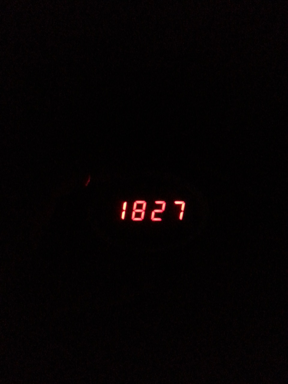

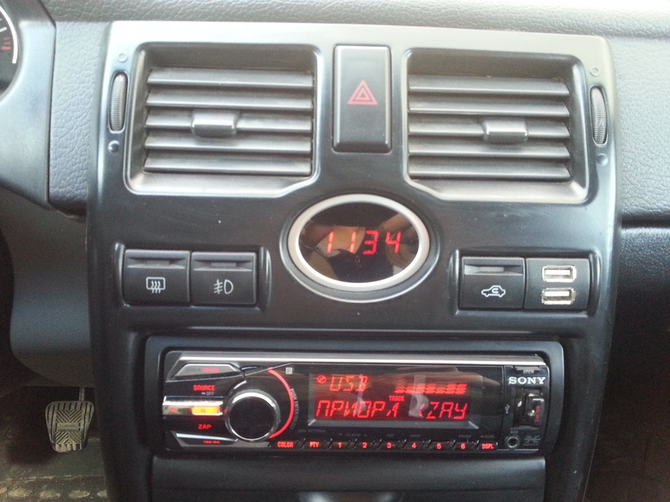

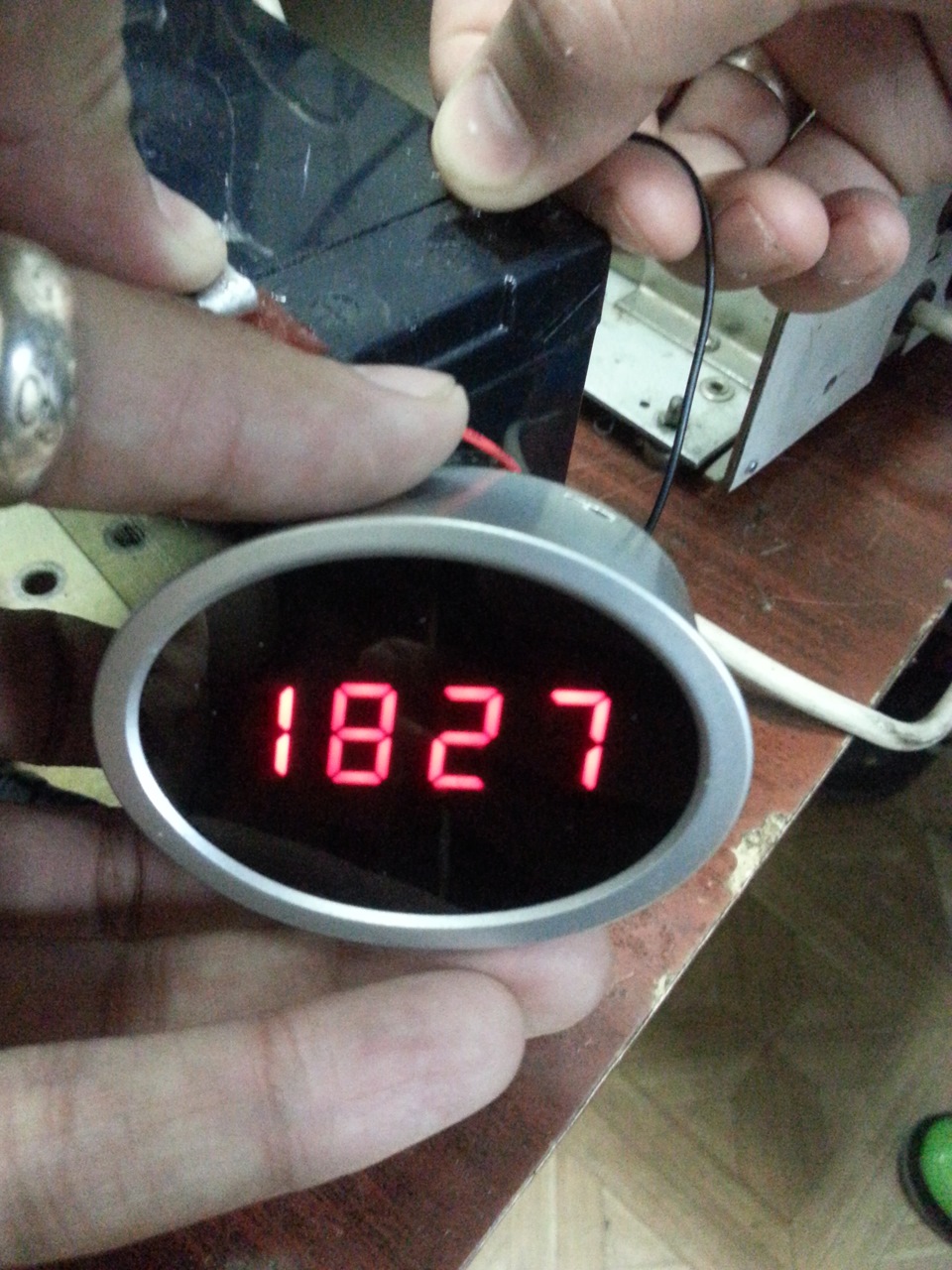

Сегодняшняя запись в БЖ будет посвящена наболевшему, на мой взгляд, вопросу о замене часов в центральной консоли. Многим, как и мне, в частности не нравятся штатные часы, найти готовую замену им очень тяжело и практически невозможно (не считая бортового компьютера штат). Я реализовал идею моего друга и собрал электронные часы, заказав их Китая. Думаю рассказывать как собирал не стоит, всё просто, выкинул старые, поставил новые закрепив их термоклеем. Ну и затонировать стекло желательно. Питание от родного разъема.

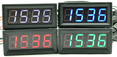

Часы простые, показывают только время, но на сайте есть разные варианты : часы, вольтметр, термометр в одном, не говоря уже о цвете дисплея.

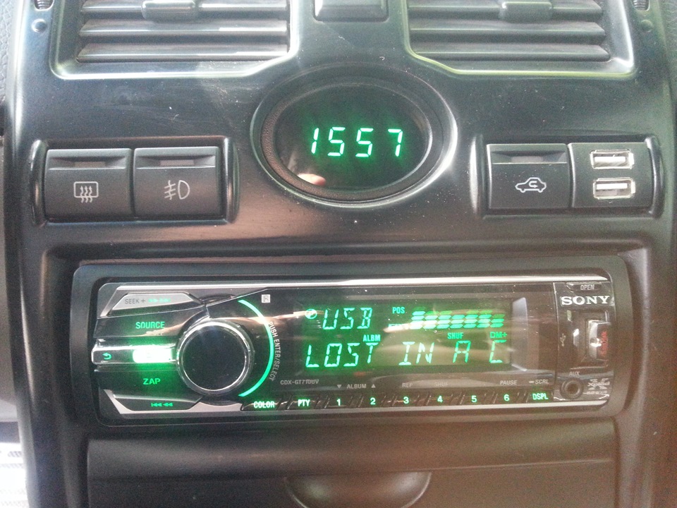

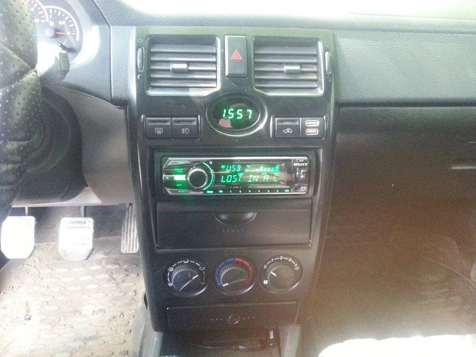

Update :
На данный момент цвет изменен на зеленый.

Отличная дешёвая качественная начинка 3 в 1(часы- термометр- вольтметр) разных цветов свечения с резервным питанием в своём корпусе, возможноcть определить одну плату в любом другом корпусе

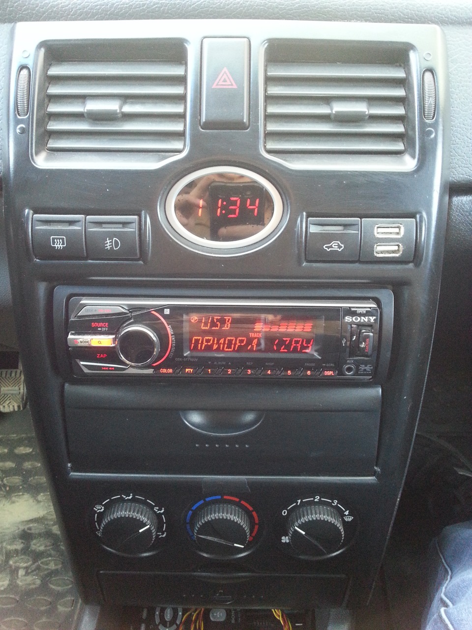

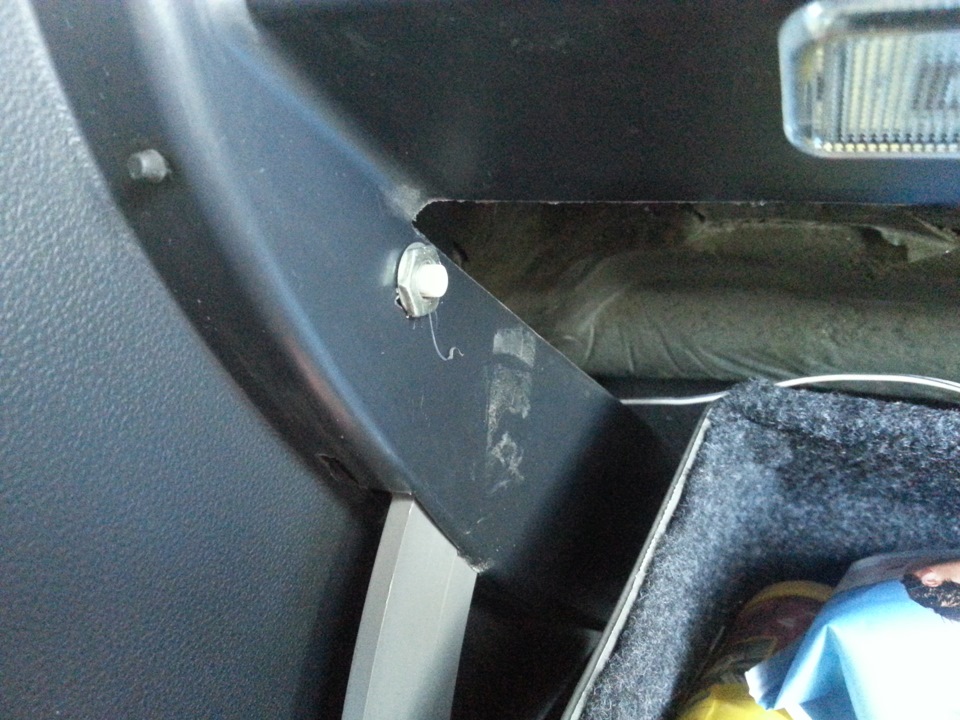

Кнопки где находятся для натроек
Там всего одна кнопка и она в бардачке . На фото видно.

если не ошибаюсь батарейка нужна для питания памяти! а плюс нужно подцепить на замок зажигания. т.е машина заглушена часы не работают, но память от батарейки питается и часы не сбиваются(так на иномарках сделано штатно) Но все равно ЗАЧЕТНО!)))))
Питание куда угодно можно подключить, как тебе нравится. Лично у меня они постоянно включены. Батарейка для памяти, то есть если пропадает питание, то часы не сбиваются
Сутки добрые. А стекло на часах ты менял или родное оставил там же отверстие по середине
Стекло вырезал из коробки от компакт диска

Каким % тонировал?
Днем хреновато видно?
Тонировка самая темная которую нашел. Видно в любое время суток. Горят постоянно, но возможен вариант подключения от габаритов

в стандартных часах три провода, два это + и — а третий подсветка, а в твоих часах с сайта, только два провода, а третий просто не подключал?
Верно, третий провод не подключал, так как подвеска в моих часах не нужна
Но часы работают даже когда машина не заведена?акум не страдает?
у них потребление меньше чем у родных и в этих часах есть встроенная батарейка

На мафоне цвет меняется. В дальнейшем часы будут заменены на такие же но зеленого цвета.
